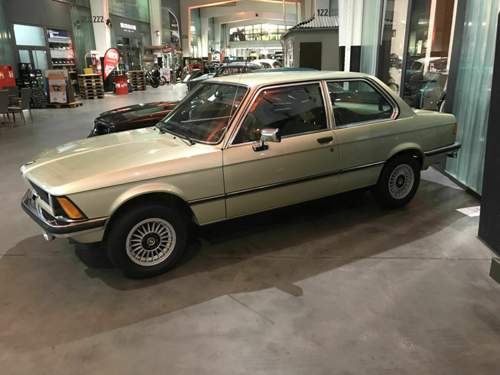

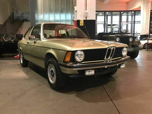

ich habe seit drei Monaten einen E 21 (318A Bj. 6.79) der meiner Meinung nach schon etwas recht besonderes ist, da er annähernd 30 Jahre in einer beheizten Garage vergessen wurde. Das Auto hat original nur 36.000 km auf der Uhr. Er steht außen und innen da wie neu, und ist völlig unverbastelt.
Nachdem alle Flüssigkeiten gewechselt, und neue Reifen drauf sind, fährt das Auto tadellos. Die Automatik schaltet butterweich, und unten herum ist alles trocken.

Die Vorgeschichte ist ganz interessant. Der ursprüngliche Besitzer hat ihn 1979 in Bremen gekauft, und ist bis 1988 knapp 35.000 km gefahren. Und offensichtlich kein Winterbetrieb. Das sind nicht mal 4000 km im Jahr. Dementsprechend perfekt steht er da.
Der Mann ist 1988 verstorben, und seine Frau wollte ihn nicht weiter fahren. Sie hat ihn in die (beheizte!) Garage gestellt und mit Decken zugedeckt. Dort stand das Auto dann die ganze Zeit völlig vergessen.
Als die Frau dann 2018 verstarb, wurde später das Haus verkauft, und da kein Schlüssel für die Garage gefunden wurde, wurde die Garage aufgebrochen, und darin stand zur großen Überraschung dieses Auto.
Da auf dem Kofferraumdeckel noch der Aufkleber vom ursprünglichen Autohaus war, wurde das Auto an dieses Autohaus zurück verkauft, da die neuen Besitzer des Hauses mit dem Oldie nichts anfangen konnten. Dort stand er dann eine Zeit lang in der Ausstellung.
Es wurde ein kompletter Service gemacht, alle Flüssigkeiten gewechselt, neue Reifen drauf, und TÜV mit H Zulassung.
Ich habe ihn durch Zufall gesehen, und da ich sehr BMW-Lastig bin, konnte ich einfach nicht daran vorbeigehen. :-)
Zufälligerweise ist es auch genau mein Fahrschul-Auto von 1977 mit der gleichen Ausstattung, bis auf die Farbe. Mein Fahrschulwagen damals war rot.
Der Wagen fährt super, der Motor schnurrt wie ein Nähmaschinenchen, und das Automatik-Getriebe schaltet butterweich.

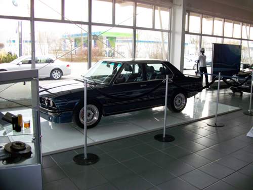

Der BMW Händler in meiner Heimatstadt kann mit solchen Auto sehr gut was anfangen, da steht gern mal ein Z1 oder ein E30 im Showroom. Selbst der Toyota-Händler hat Oldies im Ausstellungsraum stehen. Solche Autos üben ja noch immer eine gewisse Faszination aus.
Unser BMW Händler in Dingolfing stellt immer wieder mal eins von unseren Fahrzeugen in den Showroom. Wenn's wieder mal einen neuen Fünfer gibt, Dreier oder Siebener... macht sich das recht gut, wenn Oldi und aktuelle Neuheit nebeneinander stehen.
So'n Blickfang ist es allemal...
E12 Showroom

Eigentlich war wirklich kaum was zu machen. Der Wagen ist untenherum Knochentrocken. Kein Öl, weder am Getriebe, noch vorne an der Riemenscheibe, noch unten an der Kupplungsglocke. Auch das Hinterachs-Getriebe ist absolut trocken. Demzufolge waren die Simmerringe in der langen Standzeit nicht verklebt!
Das einzige was ich jetzt gemacht habe, waren Fellbezüge auf den vorderen Sitzen, allein um die perfekte Substanz zu erhalten. Und ich habe noch die Zündleitungen, die Kerzenstecker und die Kerzen gewechselt. Die alten Kabel waren ziemlich hart geworden.
An der Motorhaube, den Türen und am Kofferraumdeckel habe ich Wachs von den sichtbaren Bereichen entfernt. Der Wagen ist komplett durchgewachst worden - gemäß Protokoll einmal bei der Auslieferung, und drei Jahre später noch einmal.
Von mir bekommt er jetzt auch noch mal eine Versiegelung.
Kurz vor Stilllegung hatte er, gemäß Rechnung, noch neue Auspufftöpfe bekommen.
Ich habe sonst eher mit 02ern zu tun gehabt, und daher war ich recht erstaunt, dass dieser Wagen (gemäß Kaufrechnung gegen Aufpreis) einen Auspuff-Krümmer mit Hosenrohr aus Edelstahl hat! :-)
Am Vergaser war das Leerlaufabschaltventil lose, und der Gummiring dazu gerissen. Dadurch war durch den auslaufenden Sprit der Vergaser etwas versuppt. Das habe ich behoben (ich bin Vergaserspezialist), und alles drumherum sauber abgewaschen. Jetzt läuft er im Standgas perfekt ruhig.
Die zweite Stufe des Registervergasers arbeitet korrekt, und alle Membranen sind noch weich. Die Beschleunigerpumpe arbeitet korrekt, also kein Loch beim Gasgeben.
Ansonsten fällt mir an Standschäden nichts mehr auf/ein.
