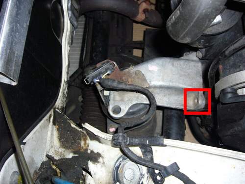

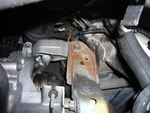

Hallo Alle zusammen,
ich habe mal von meinen Lagern nun mal Fotos gemacht 😉 und was meint Ihr wegen Wechsel?
Habe dazu auch noch gleich eine Frage! Auf dem Foto vom Motorlager habe ich auch mal eine Stelle markiert, die Mir etwas komisch vorkommt ... war da nicht mal eine Schraube gewesen oder ist das da normal so? Und bei Frontlager da habe ich auch eine Frage ... wie soll ich diese Schraube da los kriegen, die mit dem Pfeil markiert ist? Diese sitzt nämlich ziemlich fest 🙁
Gruss Thomas
Frontlager
Getriebelager
Motorlager

ich sehe da jetzt nix defektes. Meine waren auch nur ausgelutscht und nicht undicht.
Wenn man aber das Hydrolager von der Seite sieht, also von der Beifahrerseite oder durch den linken Radlauf, dann kann man sehr schön erkennen, dass das Ding Flüssigkeit verliert 😉
Auf dem Foto sieht man es leider net so gut, weil die Getriebeträger im Weg sind! Bzgl den anderen 2 jedoch die sind richtig fertig, dass man es deutlich sieht, wenn man Gas gibt!
Der Motor bewegt sich dann nach oben und fällt auch ruckartig nach Hinten, wenn man vom Gas geht. Dabei macht es auch gemeine Geräusche, die nur passieren, wenn die Lager defekt sind!
