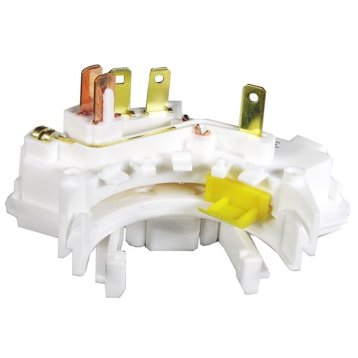

An meinem 1995 Buick Roadmaster Estate Wagon mit LT1 Motor und 95tmls
kommt kein Strom am Anlasser an und somit macht der keinen Mux.
Woran kann das liegen?
Habe schon
---Anlasser ausgebaut gereinigt Kontakte gesäubert und wieder eingebaut.
Ohne Erfolg
---Behelfskabel zum Anlasser
Ohne Erfolg
---OBD sagt nichts
Anstelle des Blinkcodes bei der "Büroklammertechnik" geht der 2. Lüfter an

Automatik?
Wenn ja ,dann sagt meine Glaskugel " Neutralschalter am Getriebe def."

Ja, es ist eine 4L60E Automatik verbaut.
Wo finde ich den neutral schalter und wie kann ich den testen?

Der
"Neutral Safety Switch"
sorgt dafür dass sich der Motor nicht bei eingelegter Fahrstufe starten lässt, sondern nur in P oder N. Er sitzt oben auf der Lenksäule, etwa über Deinen Füssen. Die gelbe Zunge des Switch passt in eine Öffnung der Lenksäule, die sich seitlich erschiebt, wenn Du den Shift Lever oben bewegst. Das muss also beim Einbau ineinander passen und ist beim ersten Mal vielleicht etwas fummelig. Wie man den elektrisch testet müsste ich jetzt raussuchen, weiss ich grad nicht ausm Kopp.

Da hatte ich auch schon dran gedacht jedoch sieht alles normal aus "PASS KEY" leuchtet auf und erlischt wieder.
Hab natürlich die Suchfunktion dafür genötigt und da schrieb jemand mit diesem Problem bei ihm kommt "wrong pass key" oder error
ich hab jetzt auf Verdacht nen neuen Starter geordert.
Wenn der drin ist kann ich entweder wieder fahren oder die Problematik weiter eingrenzen.
