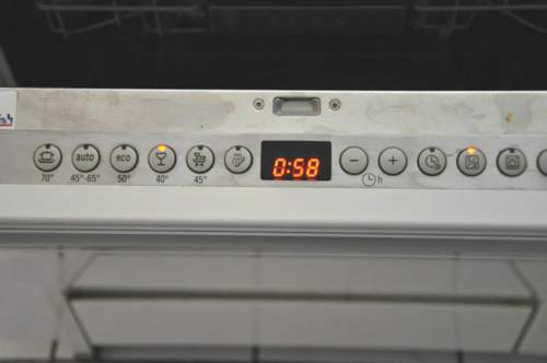

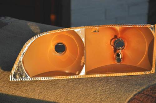

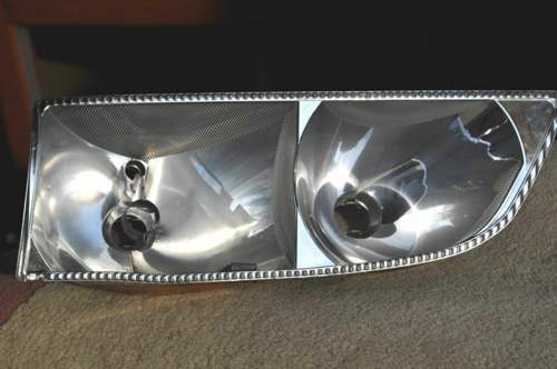

Sooooo - das war mir der Spass Wert !
Bild 1 von dem Reflektor ist echt und ungetürkt vor dem 'Spülen' in der Abendsonne auf meiner Terrasse.
Bild 2 ist von der Spulmaschinen-Einstellung (Glas, 40°, Sparprogramm)
Bild 3 ist das Ergebnis. Ebenso echt und ungetürkt nach dem Spülen in gleicher, späterer Abendsonne auf der Terrasse.
(weitere Detailbilder in 12M-Pixel auf Anfrage)
Fällt was auf ? Ja ? Echt ?
Der Scheinwerfer-Reflektor ist blitzeblank sauber .... ! Aber ....
.... dummerweise in einer nicht mehr wirklich tauglichen Farbe - und nunmehr nahezu vollständig ohne Reflektions-Schicht.
Wie erwartet. 😁 😎
Der Spass war's mir echt wert !
Leute, Leute, macht das nicht, was hier der Kater ohne die Maus gemacht hat !
So was funktioniert - wenn überhaupt - nur bei uralten Scheinwerfern, welche noch echt hart und metallisch bedampft sind.
Oder bzw. noch aus einer richtig dicken Chromschicht auf echtem Metall bestehen ...
.... macht das (oder andere Polier- / Reinigungsversuche) bitte nicht mit den heute aktuellen, billig bedampften Plastikteilen !!!
Sind die Dinger blind und / oder fleckig oder sonstwie nicht mehr 'reflektierend' -> NEU KAUFEN ist angesagt !

Hmm..Ich hatte auch schon den Gedanken, meine Reflektoren mal in die Spülmaschine zu packen, lass ich jetzt besser mal.
Wobei, die vom 78er Golf und vom Strich-Achter damals haben das klaglos mitgemacht..Sollte jetzt ein gewisser Zitronen-Fan doch Recht haben, daß Volvo nur Murks verbaut?? Wäre ja grausamst..😁😁😁
Nein, nein - die Sche*ssdinger sind heute über alle Marken so 'preiswert' gefertigt.
Normale 'Härte'.
An so richtig 'hartverchromte' Dinger hab ich nur Erinnerung an Baujahre vor geschätzt 1975 oder älter.
Auch wenn bei Scheinwerfern "Volvo" draufsteht ist vermutlich (wie bei vielen anderen Fahrzeugherstellern) "Hella" oder "Bosch" drin ...

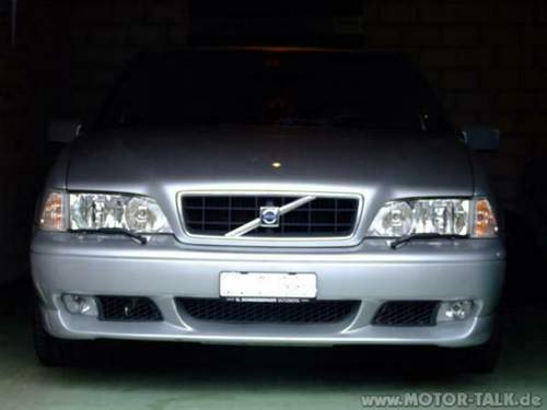

Kompliment Kater das neue outfit ist voll geil.
Finde es immer wieder schön wenn sich leute um den erhalt unserer elche kümmern. Grosses lob.🙂
Mit wabengrill und klarglas scheinis von hella würde es so aussehen. Gruss
