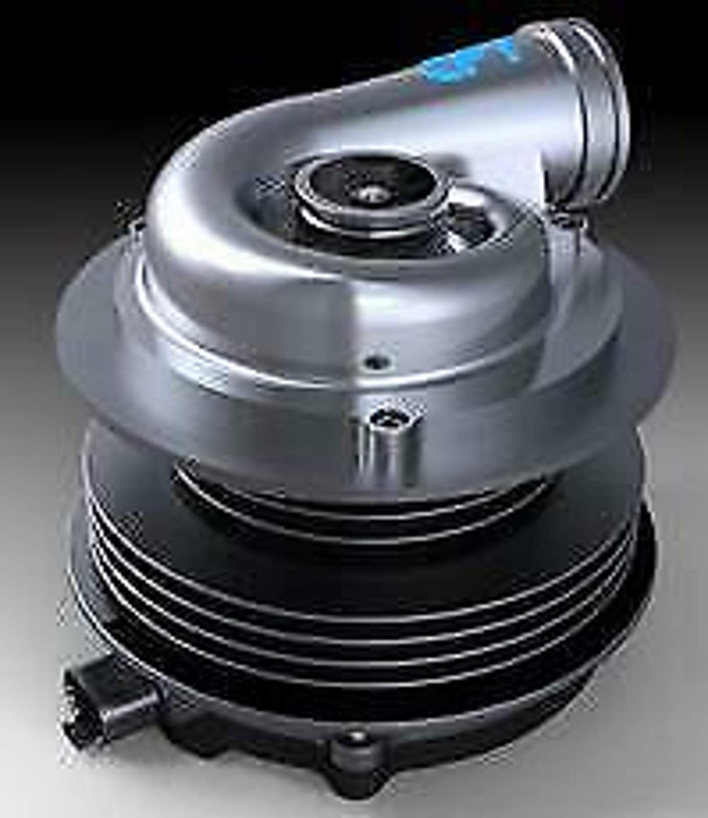

VTES elektrischer Kompressor
Eines Vorweg: Bei diesem elektrischen Kompressor handelt es sich nicht um die bei ebay und co. angebotenen ''Ventilatoren'' die einfach zwischen dem Ansaugrohr vor dem Luftfilter geklemmt werden und Mehrleistung sowie einen geringeren Kraftstoffverbrauch versprechen, sondern um einen echten Verdichter.
Das VTES genannte System (Variable Torque Enhancement System) vom Londoner Entwickler CPS (Abkürzung von Controlled Power Technologies) ist im Grunde der Verdichter eines Abgasturboladers, der jedoch eben nicht durch eine Antriebsseite von Abgasen angetreben wird, sondern von einem starken Elektromotor.
Das System verspricht bereits ab Standgas ein wesentlich höheres Drehmoment sowie geringere Emissions- und Verbrauchswerte.
Das System bietet sich als Alternative für Mild-Hybrid-Systeme an, so CPT und natürlich als Ersatz bzw. Ergänzung für herkömmliche Turbolader und Kompressoren. Jedoch nicht als Alternative bei einem Vollhybridfahrzeug, bei dem ein Turbolader an einem Benzinmotor des Systems keinen Sinn ergibt, durch das Vorhandensein eines leistungsstarken Elektromotors.
VTES ist für fast alle Fahrzeuge, mit oder ohne Turbo/Kompressor universell einsetzbar, bei dem genügend Platz für eine feste Montage durch die mitgelieferten Halterungen vorhanden ist. Betrieben wird das VTES System über das 12V Bordnetz. Der VTES Lader ist Luftgekühlt. Ein spezieller 12V Akku für den Betrieb des Kompressors wird auch mitgeliefert, der ebenfalls über das Bordnetz gespeist wird.
Das System hat auch ein kleines Zusatzsteuergerät, das den Kompressor der jeweiligen Gaspedalstellung bzw. den Daten der Motorsteuerung nach regelt.
Ein Bypass Ventil wird auch mitgeliefert, wenn das Fahrzeug als Twin-Turbo System betrieben werden soll. Das würde z.B. bei Turbofahrzeugen Sinn ergeben, denn durch den Wegfall des Turbos müsste man z.B. einen neuen Krümmer fertigen und das würde auch zusätzliche Kosten verursachen.
Die einfachste Anwendungsmöglichkeit bestünde somit bei einem Saugbenziner.
Einige Daten zum VTES Kompressor:
Max. möglicher Ladedruck: 1,45 bar
Max. Drehzahl: 70.000U/min
Zeit bis zum erreichen der max. Drehzahl von 0 U/min: 0,35s
Stromaufnahme bei Leerlauf: 1.5 Ampere
Stromaufnahme bei voller Beschleunigung: 350 Ampere
Stromaufnahme bei Reisegeschwindigkeit: 220 Ampere
Volle Betriebsfähigkeit bei Temperaturen zwischen -40° und +125° Celsius
Die erste Serienanwendung findet das VTES System beim chinesischen Autokonzern Chery. Der 1.6l ACTECO Motor (ACTECO Motorenreihe wurde/wird in Kooperation mit der österreichischen Motorenentwicklungsfirma AVL aus Graz entwickelt) wird als Weiterentwicklung beim Nachfolger des Chery Tiggo Anfang 2010 angeboten werden.
Das System wurde zudem bereits bei zwei Volkswagen Motoren erfolgreich getestet (aktueller VW Passat).
Beim 2.0 TSI Motor erhöhte sich die Leistung auf 214PS bei einem max. Drehmoment von 400NM zwischen 1050-5100U/min. Der CO² Ausstoß verringerte sich von 194g/km auf 159g/km.
Der 2.0 TDI Motor hatte statt 170PS nunmehr 200PS, bei einem max. Drehmoment von 430NM zwischen 1200-2900U/min. Der CO² Ausstoß sank hierbei von 165g/km auf nur 138g/km.
Weitere Informationen zum VTES System gibt es unter diesem Link auf der Hersteller-Homepage von CPT: Klick
Über die weiteren Interessanten Entwicklungen von CPT wie das SpeedStart System, das HyBoost System oder TIGERS werde ich auch demnächst berichten. ;)

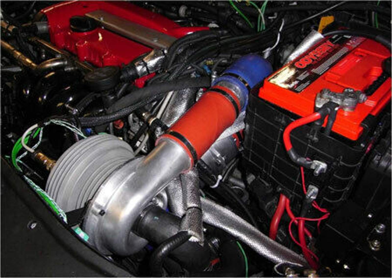

Das einzige Problem sehe ich bi der Strom Aufnahme von 230A im normal Betrieb....

Ein Anlasser zieht im Startvorgang (je nach Größe) ein vielfaches der 230A.
Wenn wir uns das mal genau errechnen: 230A bei 12V sind 2760W, also 2,8KW, sprich ein Bruchteil Teil der Gesamt-Motor-Leistung. Ich denke ein Klimakompressor "saugt" da schon mehr (mechanische Leistung).
Nur mal so als Hinweis. Den eigen Akku braucht er wahrscheinlich schon, aber wahrscheinlich nur für besseres Ansprechverhalten (Stichwort: Anlaufströme)....
Thu Oct 01 13:46:47 CEST 2009    |    maxl 909
Ja gut der Anlasser braucht mehr, aber nur kurze Zeit.
Der Kompressor braucht das dauernd...
Ich kann bei meinen die Serinemäßig verbaute 120A LiMa verbauen, aber das ist trotzdem ncoh zuwenig...
Auch da schon gut 50-70A für die Anlage drauf gehn....
Sprich hierzu benötigt man wirklich eine speziell angefertigte LiMa.
Thu Oct 01 13:52:21 CEST 2009    |    Antriebswelle51325
Nicht eine spezielle, einfach eine Zweite, jeder popels Ami hat zwei Limas...
Thu Oct 01 14:05:00 CEST 2009    |    quali
Bei einem Spitzenstrom von 350 A ergibt sich eine Leistungsaufnahme von 350 A x 12V =4200 W.
4200 W: 736 W/ PS = 5,7 PS. Diese Leistung steht schon einmal nicht für den Vortrieb zur Verfügung.
Ein PKW- Anlasser hat ca. 1,5.....2,5 PS.
D.h. es müssten Kabel verlegt werden, die einen wesentlich größeren Querschnitt haben, als die vom Anlasser.

Die Lichtmaschine in meinem Auto leistet 60 A bzw. 840 Watt (scheinbar 14 Volt maximal).
Wie soll dann dieses Gebläse mit 220 A bei "Reisegeschwindigkeit" in Bewegung gehalten werden ?
Überhaupt braucht mein Cuore für 60 km/h nur 4 kW als Antriebsleistung, bei 100 km/h 11 kW.
Da bringt dieses Gebläse überhaupt nichts, außer den Verbrauch zu erhöhen. Oder soll man ein anderes Getriebe verbauen, damit der Motor dann bei 100 km/h nur noch 1500 U/min macht ?
Sowieso würde es den Motor bei 1,45 bar Überdruck zerreißen, also nur für Turbomotoren geeignet.
Irgendwie wird mir der Sinn also nicht so recht klar. Und dass man 20 % Treibstoff spart, wenn man den serienmäßigen Turbolader durch dieses Ding ersetzt, kann ich mir nicht erklären. Oder baut man das Gebläse zusätzlich zum vorhandenen Turbo ein ? Wohl kaum.

Der elektrische VTES Kompressor entnimmt dem Motor 12V * 350A = 4,2kW = 5,7PS um beim 2.0TSI 14PS Mehrleistung zu erzeugen ... keine tolle Effizienz.
Aber Halt: Eine erhöhte Luftmenge im Zylinder erzeugt beim Benziner (ohne Magertechnologie im Teillastbereich) noch keine höhere Leistung. Es muss auch passend zur Luftmenge mehr Kraftstoff eingespritzt werden. Andernfalls magert das Gemisch ab und die Verbrennungstemperaturen steigen. Zum Glück regeln die Einspritzsteuerungen ja im Rahmen nach und verhinden das (meist). Also geringe Mehrleistung auch durch Mehrverbrauch im Volllastbereich.
Das System scheint mir schon durchdacht, allerdings eher als Unterstützung im untersten Drehzahlbereich.
