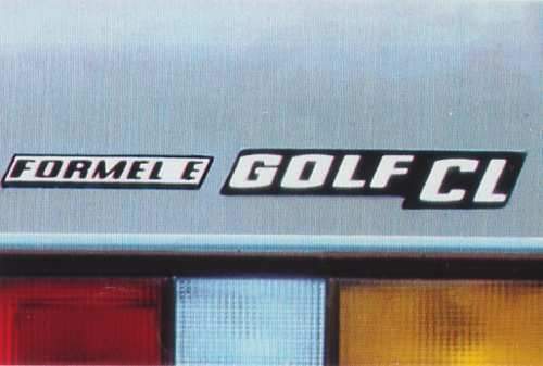

Konzepte zur Verbrauchsreduzierung hat heutzutage fast jeder Hersteller im Angebot. Doch wie neu sind diese Techniken wirklich? In diesem Artikel möchte ich das Konzept „Formel E“ von VW näher beleuchten.
[bild=1]
Erste Überlegungen zum Thema „Economy“ wurden 1980 getätigt, im folgenden Modelljahr wurde die Technik bereits in Polo, Golf und Jetta angeboten. Konzerntochter Audi folgte mit dem 80 und 100.
Ziel war es mit einfachen Methoden den Verbrauch der Fahrzeuge zu reduzieren. Als Basis diente im Golf/Jetta I der 1,1l Vergasermotor mit 50PS. Zunächst hob man die Verdichtung an, sie stieg von 8 auf 9,7 an, dies führte zu einer besseren Kraftstoffausnutzung und einer besseren Elastizität. Ferner wurde auch das Getriebe modifiziert. Die Übersetzung des 3. und 4. Ganges wurde so geändert, dass im 3. Gang die Höchstgeschwindigkeit erreicht wurde, im Gegenzug wurde 4. Gang länger übersetzt um die Motordrehzahlen bei hohen Geschwindigkeiten abzusenken. Dieser Gang wurde dann „E-Gang“ benannt. [bild=2]
Am Saugrohr wurde eine Unterdruckleitung abgegriffen, sie diente zur Bestimmung des Momentanverbrauches über die analoge Verbrauchsanzeige im Kombiinstrument.
Allerdings wird die Anzeige nur bei eingelegtem E-Gang aktiviert. Eine weitere Neuerung war die Schaltpunktanzeige. Im Teillastbetrieb informierte sie den Fahrer wann es empfehlenswert war den nächsten Gang einzulegen.
Für eine optimierte Aerodynamik sorgten ein Frontspoiler und Verkleidungen an den A-Säulen, beim Stufenheckmodell Jetta wurde zusätzlich noch ein Heckspoiler verbaut.
Ansonsten glichen Golf/Jetta Formel E dem Basismodell, lediglich die verbesserte Serienausstattung (Analoguhr und Tageskilometerzähler wurden mitverbaut) und der Schriftzug am Heck unterschieden sie noch zusätzlich.
Das ganze Paket kostete beim Golf C 400DM, beim CL und GL Modell 360DM Aufpreis.
Schiebedach, Metallic-Lackierung oder Sportsitze hatten fast den gleichen Aufpreis.
Erbrachten diese Maßnahmen nun den gewünschten Erfolg?
Die technischen Daten bescheinigen einen niedrigeren Kraftstoffverbrauch und eine höhere Endgeschwindigkeit:

Das Formel E-Paket war mit allen Ausstattungslinien kombinierbar, zudem konnte man sich auch für 1,6l 54PS Dieselmotor entscheiden. Bei diesem entfiel jedoch die Verbrauchsanzeige und der Motor wurde nicht verändert. Die Verbrauchswerte sanken um durchschnittlich 0,3l auf 100km/h, die Höchstgeschwindigkeit stieg um 2km/h. Zudem war der Aufpreis geringer.
Beim Passat B2 und seinem Stufenpedant Santana wurden noch umfangreichere Änderungen vorgenommen. Im Passat wurde hierzu der 1,6l 75PS Benzinermotor herangezogen, beim Santana hingegen der 1,6l 85PS Benziner (Nach 1/83 wurde der 1,8l 90PS Benziner verwendet).
Allerdings blieben die Motoren bei den Passat/Santana Modellen unverändert, nur das 5-Gang Getriebe wurde nun serienmäßig verbaut. Hier blieb das Konzept, der höchste Gang diente als Drehzahlabsenkender Spargang (E-Gang), die Höchstgeschwindigkeit wurde im 4. Gang erreicht.
Die Verbrauchsanzeige mit integrierter Schaltempfehlung war zu diesem Zeitpunkt Teil der Serienausstattung eines jeden Modells, daher war sie kein besonderes Merkmal des Formel E Paketes. [bild=3]
Die aerodynamischen Verbesserungen ähnelten denen des Jetta, allerdings war die windschnittige Verkleidung für die A-Säule unnötig geworden. Dafür wurden hinter die Scheinwerfer spezielle Verkleidungen verbaut, welche die Luftverwirblungen reduzierten.
Dadurch sank der cW-Wert auf 0,38 ab (Standard-Santana 0,40).
Neu war aber die Start-Stopp-Anlage. Sobald der Motor betriebswarm war konnte man durch Druck auf den Lenkstockhebel den Motor abstellen. Wurden Gas- und Kupplungspedal betätigt oder der Schalthebel in Richtung 1. Gang bewegt, so sprang der Motor wieder an.
Die Anlage konnte auch vollständig deaktiviert werden.
Der Aufpreis für das Formel E Paket betrug 465DM, dafür allerdings auch das 430DM teure 5-Gang Getriebe. Der „echte“ Aufpreis für aerodynamische Verbesserungen und Start-/Stopp-Anlage betrug somit 35DM. Auch hier war das Paket mit allen Ausstattungslinien kombinierbar, allerdings nur mit 1,6l/1,8l Motor.
Auch hier zeigte sich der Erfolg:
136a9d0d-c108-4698-8c68-1ccb816d7248
Die Daten wurden dem Prospekt „Der Santana“, Stand 1/82 entnommen
*Verbrauchsbestimmung gemäß DIN 70 030
²Fahrweise gemäß Schaltpunktanzeige
³Fahrzeug ist mit aufpreispflichtigen 4+E-Getriebe ausgerüstet
Anfang 1985 wurde allerdings das Formel E Konzept verworfen, es konnte nicht mehr geordert werden. Im Golf und Jetta der zweiten Generation wurde es grundsätzlich nicht mehr angeboten.
Schuld war die geringe Akzeptanz der Kunden, Kritik von Seiten der Presse sowie ein falsches Zeitalter. Die Auswirkungen der Ölkrise waren überwunden und Rohstoffschonendes Verhalten nicht im Fokus der medialen Aufmerksamkeit. Die gelbe Verbrauchsanzeige wurde häufig mit der ebenfalls gelben Fernlichtkontrollleuchte verwechselt (VW hatte hierfür eine Ausnahmegenehmigung) und es gab Klagen über unberechtigtes Aufleuchten. Das Start-/Stoppsystem wurde von den Kunden als unzuverlässig gebrandmarkt, man fürchtete sich vor langen Ampelstarts.
Nachdem 1985 die Technik nicht mehr in Großserie verwendet wurde experimentierte man weiterhin damit herum. Im Öko-Golf/Jetta II wurden die Techniken erweitert und verfeinert, im Ecomatic-Golf III schließlich realisiert, doch auch dieser blieb ein Misserfolg.
Aufgrund des immer stärkeren Interesses an niedrigerem Kraftstoffverbrauch und CO2-Emissionen trat eine Renaissance für die Spritspartechnik der Formel E-Modelle ein.
Heutige BlueMotion-Modelle verfügen ebenfalls über eine Start-Stopp-Anlage, Momentanverbrauchsanzeige und Schaltempfehlungen im Bordcomputer, Leichtlaufreifen, aerodynamische Verbesserungen (Kühlergrill Polo 9N3 BlueMotion), Tieferlegungen etc..
Nicht nur VW belebte die Methoden wieder, auch andere Hersteller wie BMW, Mercedes, Citroen, Opel etc. bieten wieder diese Techniken an.
