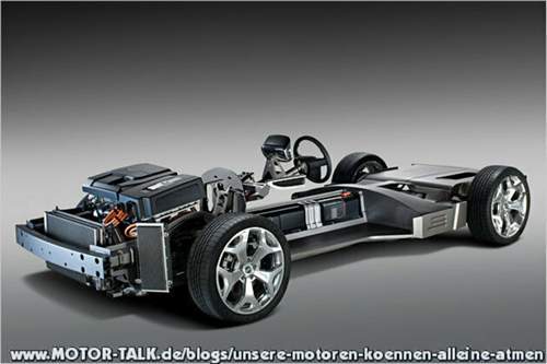

Bei Voltec handelt es sich um ein serielles Hybridsystem. Es besteht aus einem T-förmigen in die Karosseriestruktur integrierten Akkumodul mit 220 Lithium-Ionen-Zellen und einer Kapazität von 16kWh. Es ist möglichst platzsparend im Mitteltunnel und unter den Rücksitzen unterbracht und schafft so Platz für bis zu vier Insassen.
Um eine möglichst lange Lebensdauer zu ermöglichen wird das 180 kg schwere Akkumodul nie vollständig geladen, aber auch nicht entladen. Dennoch sind so 60 km Reichweite möglich.
