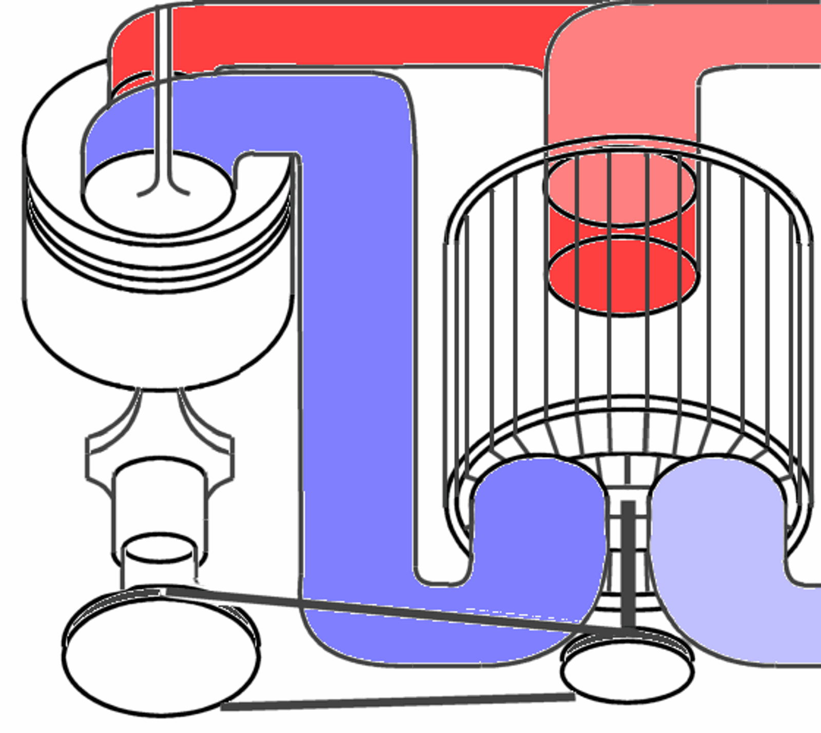

Das Prinzip ist denkbar einfach. Im Gehäuse dreht sich ein über den Zahnriemen oder Kette angetriebenens Zellenrad. An der Vorderseite tritt Frischgas ein, mit einer Viertelumdrehung kommt Abgas aus dem Auslasskrümmer hinzu und verdichtet das Frischgas, ohne sich mit diesem zu vermischen. Nach einer weiteren Viertelumdrehung kann das verdichtete Frischgas unter Druck in den Einlasskrümmer austreten. Eine weitere Viertelumdrehung entweicht das Abgas in den Auslasskrümmer, der dadurch entstehende Unterdruck bewirkt das nach einer weiteren Viertelumdrehung neues Frischgas angezogen wird und das Spiel von Neuem beginnt.

Grafische Darstellung
