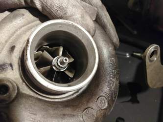

Was war passiert?
Ich hatte im Januar 2016 die glorreiche Idee, einen 250 Euro Ebay-Lader (GT2556V aus E39 530d 193 PS) zu kaufen und zu verbauen.
Der Lader hatte von Anfang an nicht richtig funktioniert, ich musste die VTG-Schaufeln via Software deutlich mehr schließen um die gewünschten Ladedrücke zu erreichen. Eventuell war auch nur die VTG-Flowbench-Kalibrierung suboptimal und der Lader damit falsch eingestellt. Deshalb hab ich dem keine zu große Bedeutung beigemessen da ich es problemlos durch eine Anpassung der Software korrigieren konnte.

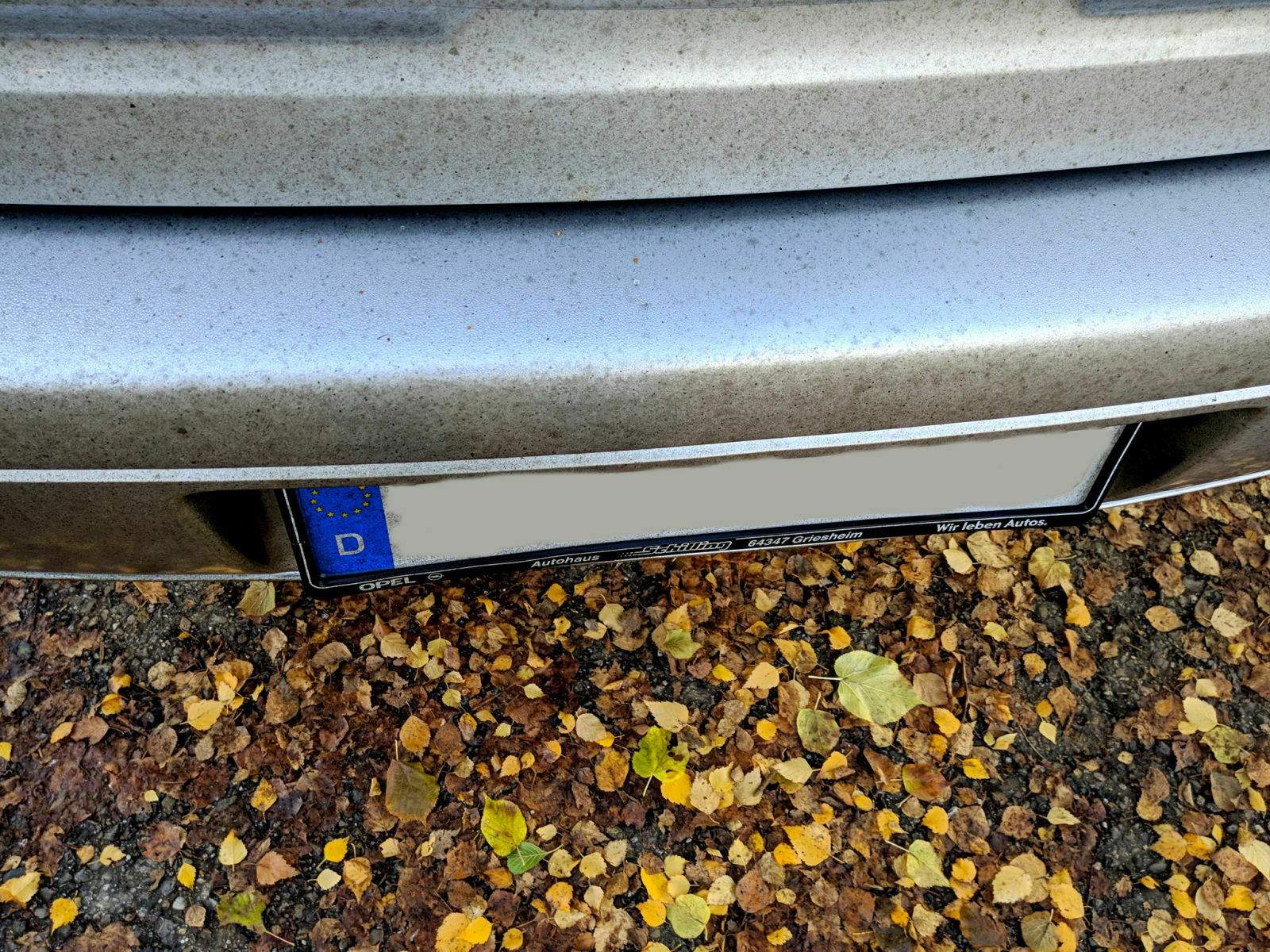

Ende 2017, nach nur 20 tkm, hatte ich dann einen Laderschaden bei Volllast. Die Laderwelle war gebrochen, das Abgasrad flog in den Vorkat, 7 Liter Motoröl liefen in Richtung Auspuff wo sie am Ende in einem gewaltigen Feuer + riesiger weißer Rauchwolke mein Heck schwärzten.
Das Feuer ging zum Glück ca. 20 Sekunden später aus als ich noch fuhr, d.h. außer einem etwas durch die starke Hitze verbogenen Kennzeichenhalter und einer angeschmorten Kennzeichenbeleuchtung ist nichts passiert. Auch das Verdichterrad hatte gut Zähne verloren. Ich kann von Glück reden, dass der Großteil des Motoröles nicht in den Ansaugbereich ging und der Motor sich somit nicht ins Nirvana gedreht hatte.

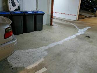

200 Meter vor der Tiefgarage ging das Öldrucklämpchen an, die Ölwanne war endlich leer. :p Also stellte ich ihn schnell auf einem Parkplatz ab. Hab am nächsten Tag dann 8 Liter Öl gekauft, wieder aufgefüllt und bin die 200 Meter in die Tiefgarage gefahren. Auf den letzten 15 Metern geht es kurz Berg rauf, da lief dann wieder Öl aus dem Auspuff welches ich anschließend beseitigen durfte. Aber zumindest hatte ich ihn zu Hause. :)

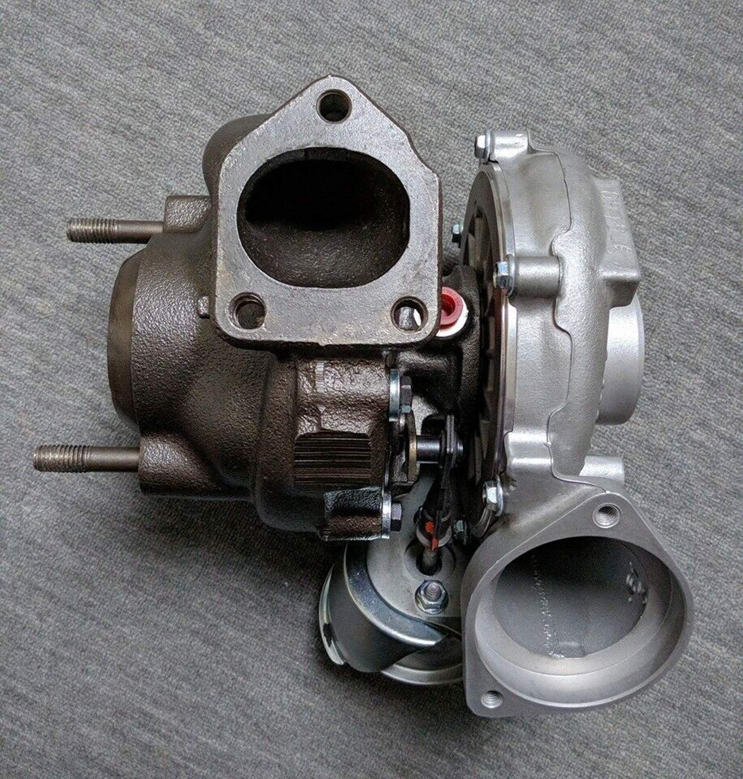

Ich habe mir dann einen modifizierten GT2260V-Lader aus einem BMW E6x 530d besorgt und wollte ihn einbauen. Leider passte er physikalisch nicht da die VTG-Dose am Längsträger anstieß. Der Lader musste also umgebaut werden so dass die Unterdruckdose tiefer sitzt.
Ich schickte ihn nach Absprache zurück an die Turbo-Manufaktur, mit der Bitte die Position der Unterdruckdose zu korrigieren. Dies zog sich Monate hin bis ich schließlich im Mai 2018 die Info bekam dass man dies nicht könne. Der Lader ging also unverändert an mich zurück und ich hatte erstmal keine Lust und auch Zeit mich weiter dem Thema zu widmen. Außerdem stand der Sommer vor der Tür und ich war lieber am Baggersee als unterm Auto.
Ende 2018 hatte ich einige 2,5 und 3 Liter Umbauten zum abstimmen, die Lust, den Omega wieder flott zu machen, wuchs. Die Batterie war inzwischen auf 1,2(!) Volt gefallen (hatte vergessen sie abzuklemmen :rolleyes:), also kam eine neue rein die nun zukünftig immer am Ladegerät hing während ich am Fahrzeug arbeitete.

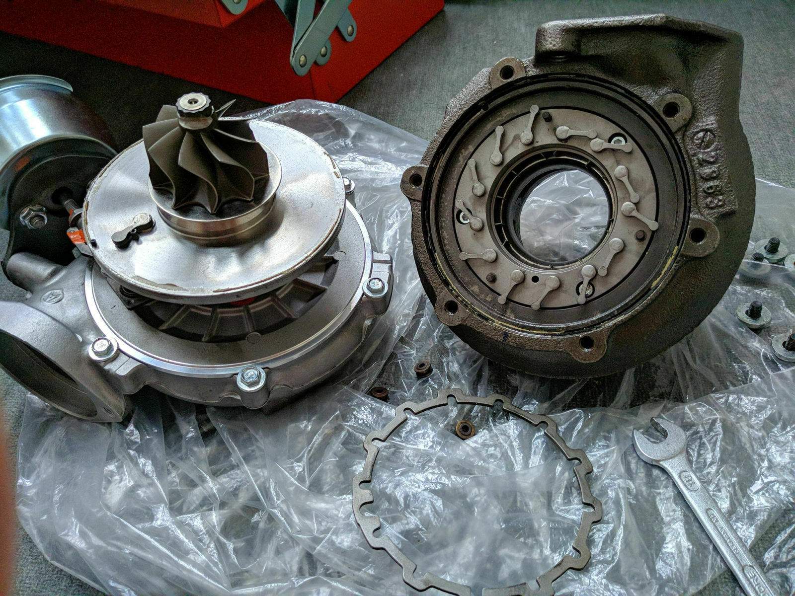

Ich hielt den Lader in den Motorraum und schaute wie ich ihn ändern müsste damit er passt. Anschließend zerlegte ich ihn und verdrehte einfach die Verdichterseite (welche auch die VTG-Dose hält) um eine Position, passte den VTG-Antrieb an und schraubte wieder alles zusammen. In den Motorraum gehalten sagte mein Verstand "Knapp, sollte sich aber ausgehen".

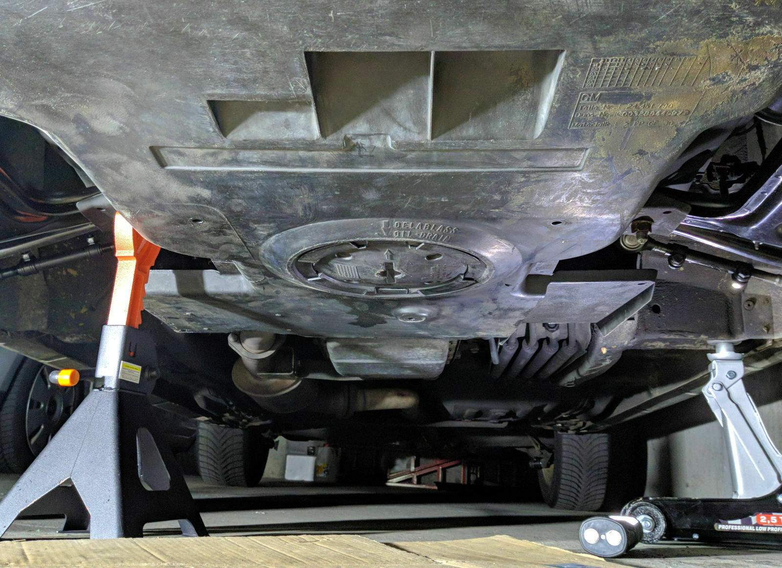

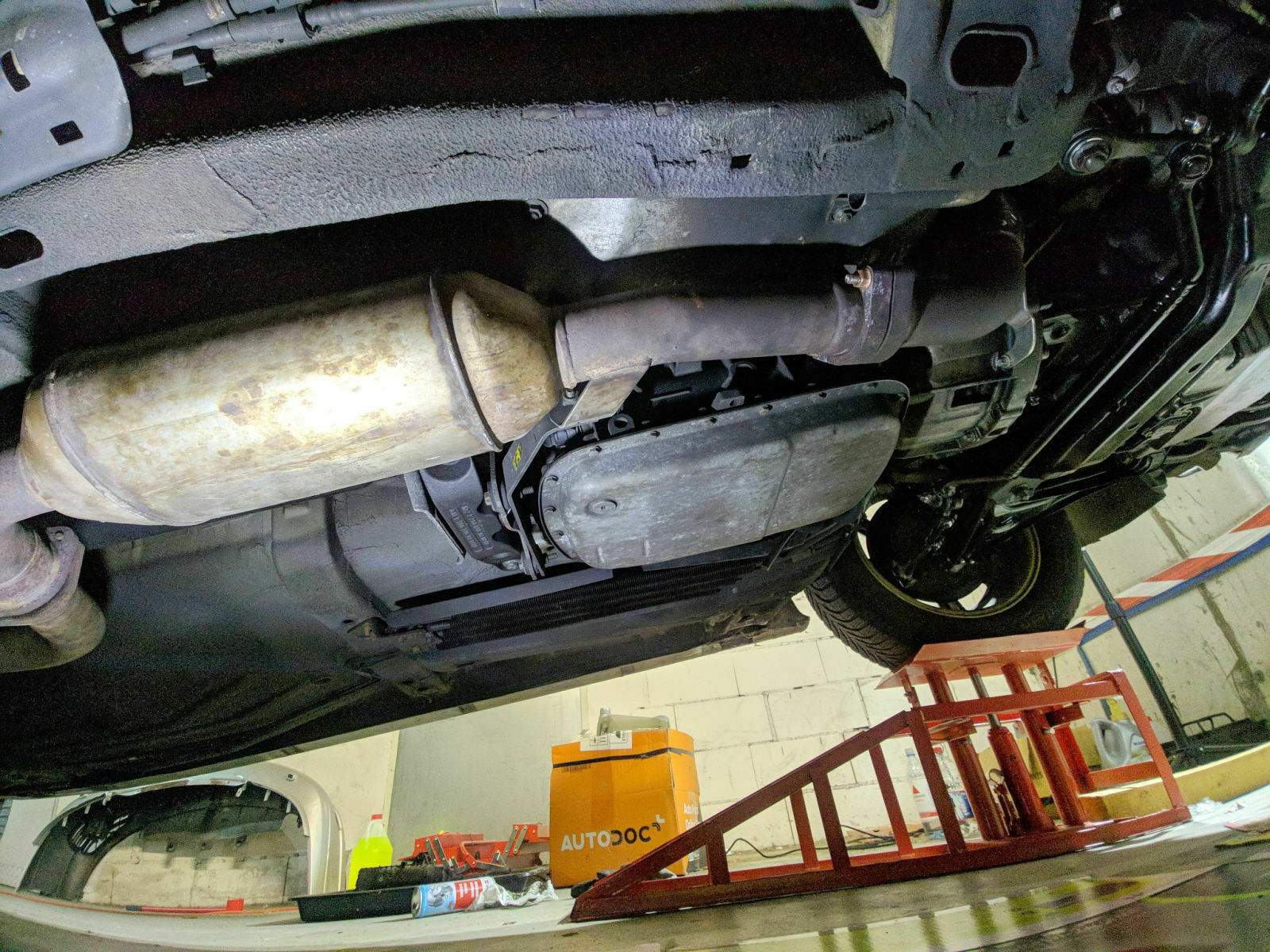

Im März 2019 ging es dann ans Eingemachte. Ich besorgte mir Auffahrrampen mit Stempelwagenhebern, einen weiteren normalen Wagenheber und Böcke. Die Frontschürze kam ab, der LLK, in welchem neben Öl auch ein paar kleine Metallsplitter drin lagen (aber nur auf der Eingangsseite, bis zum Ausgang kam nix) wurde durch einen neuen ersetzt. Der LLK-Lüfter wurde getestet und der Motor selber erstmal ohne Lader laufen gelassen um zu schauen, ob dieser etwas abbekommen hat.
Dem war offensichtlich nicht so, also kam der Lader (der Verdichterausgang passte gerade so :D) samt teilweise neuer, von BMW adaptierter, Ladeluftverrohrung rein. Die alten Teile der Verrohrung wurden gründlich gespült, ebenso der komplette Auspuff. Das Öl musste ja raus.
Die Wochen zogen sich wie Kaugummi da ich nur selten Zeit hatte. Außerdem wurden immer wieder neue Teile benötigt welche bestellt werden mussten, darunter Teile von Opel die teilweise nur noch im Ausland zu bekommen waren. So zog es sich dann bis Anfang Juni ehe er wieder soweit komplett war, auch weil ich halt den blöden Perfektionismus-Tick hab und alles mit Neuteilen überholen muss. :o :p :rolleyes:

Bei den Garrett VTG Dieselladern gibt es zwar keine Ersatzteile von Garrett selber, es gibt aber große Firmen wie Melett welche wirklich qualitativ hochwertige Ersatzteile (Abgas- und Verdichterräder, Wellen, Lagerungen, Dichtungen usw.) oder ganze Rumpfgruppen liefern. Ein so überholter Lader steht einem Neuteil wirklich in nichts nach.
Es gibt aber eben auch noch billige chinesische Ersatzteile welche dann qualitativ deutlich unter dem Garrett-Standard liegen. Beim defekten Ebay-Lader weiß ich nicht was drin war, beim aktuellen sind es tatsächlich Melett-Komponenten.
