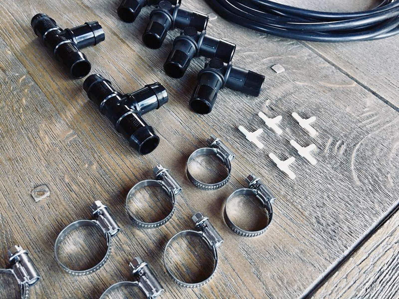

Die Überlegung einen anderen LLK einzubauen war schon länger da, ich hatte aber nie wirklich Lust die halbe Schürze zu zerschneiden um einen großen Luft-LLK irgendwo in die Front zu quetschen. Im September 2018 startete dann ein Kunde mit Omega B 2.5 DTI ein Projekt mit einem Wasser-LLK welcher laut Teilekatalog z.B. in einem BMW M6 Competition verbaut ist. Dieser WLLK ist im Tuningsektor als extrem effizient bekannt, Leute fahren zwei dieser Kühler in Fahrzeugen mit 1000 PS.
Der Kunde ließ den WLLK bei "Motor Krep" nach seiner Vorgabe abändern, die Plastikkästen kamen weg und es wurden Alukästen angeschweißt so dass der LLK quasi Plug & Play an die gleiche Stelle passte wo auch der originale LLK sitzt. Dazu kam ein großer Radiator in die Frontschürze um den Niedertemperaturkreislauf zu kühlen. Als Ausgleichsbehälter wurde ein Servobehälter eines Vectra B 2.5 / 2.6 V6 verwendet.
Die Pumpe ist eine Bosch Automotive Wasserpumpe mit einem Durchsatz von 1300 Litern pro Stunde und damit rechnerisch 21,6 Litern pro Minute welche genau für diesen Zweck ausgelegt und sehr leise ist. Verbaut ist diese laut Teilekatalog z.B. in einem 2017er Range Rover Sport (L494) V8 Supercharged SVR mit 550 PS.
Als ich November 2018 beim Kunden zur Abstimmung war, hatten wir nach längerer Volllastfahrt mal den Finger in den Ausgleichsbehälter gesteckt, das Wasser war quasi kalt, nur ganz leicht lauwarm. 😁
Wie kam der WLLK zu mir und wie verlief der Einbau?
August 2020 schlachtete der Besitzer den 2.5 DTI und das gesamte WLLK-System, so wie es verbaut war, fand den Weg zu mir. Da der Einbau nicht akut war und ich ganz ehrlich auch keine Lust hatte, lag er erstmal ein gutes Jahr im Keller. Ende 2021 erfolgte der erste Versuch des Einbaus und schnell wurde klar, dass es nicht so ganz Plug & Play ist.
Der Kunde hatte, um den Radiator vorn zu verbauen, den 6,3 Liter Spritzwasserbehälter von seiner Position im Querträger ausgebaut und mit Kabelbindern weiter oben festgezurrt. Außerdem wurden die ganzen Kühlschlangen und Rohre für Wasser und Servo, welche vor den beiden E-Lüftern verlaufen, nach hinten gebogen / verlegt. Ebenso saß der Ausgleichsbehälter dort, wo der Omega seinen Ansaugschnorchel hat. Dieser Schnorchel wurde entfernt so dass er quasi unterm Scheinwerfer ansaugte und nicht mehr hinter dem Kühlergrill wo die frische Luft direkt einströmt.
Da ich das gerne alles original lassen wollte, begab ich mich Ende März 2022 (zwangsweise, da mir der originale LLK geplatzt war 😁) auf die Suche nach einem anderen Radiator welcher ausreichende Leistungsdaten besitzt aber formtechnisch passt, ohne am Auto viel ändern zu müssen. Am Ende wurde ich im Audi-Regal fündig.
Der Einbau bei einem Freund mit Bühne war natürlich trotzdem Fummelei, es mussten Schläuche verlegt und Schlauchlängen angepasst werden. Der Ausgleichsbehälter wanderte bei mir auf die Fahrerseite, so dass der Ansaugschnorchel original belassen werden konnte. Bis auf eben diesen Ausgleichsbehälter, der aus dem GM-Regal stammt und original ausschaut, sieht man vom WLLK-Umbau quasi gar nichts von außen. So mag ich das. 🙂
Hat es etwas gebracht?
Was den Erfolg der Operation angeht, ich bin am Einbautag bei 21 Grad °C Außentemperatur eine Strecke von ca. 115 km nach Hause gefahren und habe in dieser Zeit auch den Volllastbereich getestet. Bei diesen Temperaturen hätte er mit Serien-LLK sofort schwarze Rußschwaden rausgehauen, es kam aber nur hellgrauer Rauch, auch nach längerer Zeit.
Ein kurzer Stop auf einem Autobahnparkplatz nach längerer, straffer Fahrt und dem Finger im Ausgleichsbehälter offenbarte eine bestenfalls lauwarme Temperatur, geschätzt vielleicht 30 Grad °C. Das wäre ein Delta T von ~ 10 K, was selbst sehr, sehr gute Luft-LLK kaum schaffen. Dann wird auch klar, wieso High-Performance Turbo-Fahrzeuge eben solche WLLK ab Werk verbaut haben.
Fazit
Aktuell ist die Pumpe per Schalter (via Lastrelais und Sicherung) jederzeit zuschaltbar, ich werde dies aber irgendwann noch auf Zündungsplus legen. Natürlich könnte man sagen man baut einen Temperaturschalter in den Ausgleichsbehälter und lässt die Pumpe z.B. erst ab 40 Grad °C o.ä. zuschalten. Es würde aber in der Praxis zu lange dauern bis das heiße Wasser IM WLLK durch Konvektion bis zum Ausgleichsbehälter vordringt. In der Zeit würde es im WLLK vermutlich schon viel zu heiß werden. Und da die Pumpe laut Bosch auf Dauerbetrieb ausgelegt ist, ist Zündungsplus völlig okay.
Im Anhang wie immer noch einige Fotos. Viele sind von meinem Kunden, von mir sind nur die ersten drei vom geplatzen Serien-LLK und die letzten beiden.
Update: 24.08.2022
Mittlerweile wurde die WLLK-Wasserpumpe auf Zündungsplus gelegt. Hier habe ich den nicht genutzten Abgang zu den beheizten Wischwasserdüsen verwendet. Diese brennen im Omega B gerne mal ab, daher ist es üblich diese abzustecken. Da man im Winter Frostschutz im Spritzwasser hat, stellt dies sowieso kein Problem dar. Diesen frei herumbaumelnden Stecker habe ich also verwendet und dieser ist nun die Steuerleitung zum Relais welches die Wasserpumpe (welche direkt an der Batterie hängt) startet. Ich hänge dazu noch drei Fotos an.
