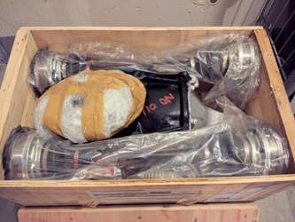

Als das Holden Commodore Diff samt zwei neuen Antriebswellen Wochen später bei mir vor der Tür stand, war die Freude groß. Ich hatte mittlerweile herausgefunden dass die Hinterachse bei Omega A, Omega B und allen Holden Commodore die auf Omega A und B basieren, immer die gleichen Maße hat und dass die unterschiedlichen Spurweiten nur durch andere Achsschwingen erreicht werden. Der Plan war also die Senator B Hinterachse samt meinen Omega B Achsschwingen zu verbauen. Doch dann kam alles anders..

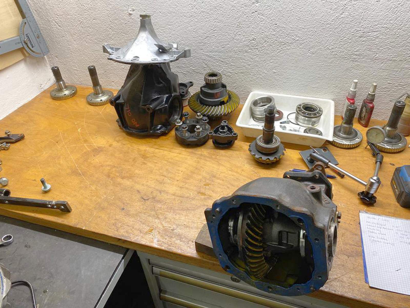

Monate später bekam ich durch Zufall und das wache Auge eines Freundes, die Möglichkeit ein nagelneues Opel Omega B V8 Differential zu erwerben. Kein Vorserienteil wie bei den V8 bei Opel Classic, nein, ein echtes Serienteil. Eben dieses mit 3,07er Übersetzung. Ich schlug natürlich sofort zu da dies meine zukünftige Planung massiv vereinfachen sollte.
Das Omega B V8 Diff ist quasi ein modifiziertes Lotus Omega / Holden Commodore Diff welches einfach nur auf die Diff-Halter des Omega B abgeändert wurde und einen größeren Diff-Deckel mit Kühlrippen bekam was bedeutet dass es mehr Öl aufnehmen kann und dieses auch besser kühlt. Das V8 Diff passt entsprechend Plug & Play in den Omega B. Ich würde mir also den Hinterachsumbau auf Senator B Achse komplett sparen können.
Der Plan war nun die beiden Diffs quer zu tauschen vom Innenleben her. D.h. der neue 2,73er Radsatz und die neue Sperre wandern vom Holden ins V8 Diff und der 3,07er Radsatz vom V8 ins Holden-Diff. Über einen Freund der bei Opel in der Entwicklung arbeitet, bekam ich den Kontakt zu jemandem der diese Aufgabe dann für mich unglaublich gut durchgeführt hat. In dem Sinne, falls er das hier jemals lesen sollte, danke Klaus! 😁

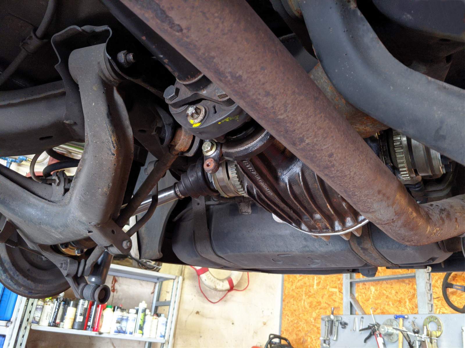

Einbau des Omega B V8 Diffs
Ich hatte ja passend zum Holden-Diff zwei Antriebswellen dazu bestellt, es stellte sich aber heraus dass diese zu breit gewesen wären wenn ich das Holden Diff montiert hätte. Die Holden Commodore haben also scheinbar noch eine etwas breitere Spurweite. Die Wellen haben beide die gleiche Länge da das Holden Diff genau mittig unterm Auto sitzt. Das V8 Diff sitzt aber nicht mittig, d.h. es gibt eine kurze und eine lange Antriebswelle. Die Frage die sich mir nun stellte, wo zum Teufel bekomme ich Omega B V8 Antriebswellen her?
Da bei mir zwei Orte weiter jemand wohnt, der neben einem Lotus Omega auch einen Omega B V8 besitzt, habe ich bei ihm bezüglich Wellen mal angefragt und er fand tatsächlich noch drei Wellen von denen er aber nicht genau wusste ob sie passen. Zwei nagelneue GKN Motorsport Wellen und eine Entwicklungswelle mit der Aufschrift "MV8 1. Stand".
Beim zweiten Einbauversuch stellte sich dann heraus dass die Wellen Pi mal Daumen auf der Beifahrerseite passen müssten, auf der Fahrerseite aber zu lang sind. Also schienen es drei rechte Wellen zu sein. Kürzen war nicht möglich, das sind gehärtete Vollwellen, das Material lässt sich weder ordentlich schweißen noch so haltbar verbinden dass ausgeschlossen werden kann dass nicht mal eine abschert bei dem Raddrehmoment welches da ankommt. Ich war also gefühlt wieder bei Null. Das Diff war nun fertig aber es fehlte an einer passenden Welle für die Fahrerseite.
Kurz deprimiert, fing ich an zu suchen und siehe da, bei BMW haben die Wellen für E34 540i, M5 3.6 und M5 3.8 innen und außen identische Gelenke wie der Omega B V8, d.h. 108 mm Durchmesser und LK94. Und sie sind etwas kürzer als die V8 Wellen die ich hatte. Also hab ich mir so eine Welle für die Fahrerseite in Premium von GKN für den E34 M5 3.8 bestellt. Außerdem noch eine vom E28 M5, auch die hat die gleichen Gelenke und ist nochmal kürzer als die E34 Welle, war aber letztlich viel zu kurz und ging unverbaut zurück.
Der dritte Einbauversuch stand an. Schraubte man die Wellen am Diff komplett fest und wollte dann das Gelenk auf der Bühne, voll ausgefedert, auch radseitig anschrauben, merkte man wie das Gelenk auf den letzten 5 mm nicht mehr näher an den Flansch wollte. Die Welle war komplett auseinandergezogen, hätte man sie mit Gewalt angebrummt wäre garantiert etwas im Gelenk gebrochen. Und auch wenn man sie eingefedert hätte vielleicht anziehen können, beim wieder ausfedern hätte es dann irgendwo knack gemacht.
Die temporäre Lösung war erstmal viele Unterlegplatten (die zwischen Schraube und Gelenk sitzen und immer zwei Schrauben aufnehmen) zusammenzusuchen und am Diff jeweils zwei Platten übereinander zwischen Diffflansch und Antriebswellengelenk zwischenzulegen. D.h. sechs Unterlegplatten pro Diffflansch-Seite. Nennen wir das Ganze Spurplatten fürs Diff. 😁 Damit haben wir genug Luft geschaffen dass sich die Wellen Radflanschseitig auch im voll ausgefederten Zustand montieren lassen und etwas Spiel haben zwischen den Gelenken. Etwas mehr eingefedert war es dann mehr als genug Spiel und voll eingefedert noch etwas mehr, es besteht also keine Gefahr dass die Wellen kaputtgehen können.
Da dieser Unterlegplattenpfusch nicht das Optimum darstellt (Stichwort Flächenpressung), haben wir ausgemessen wie dick man Adapterringe für den Diffflansch (also echte "Spurplatten"😉 machen kann und gerade noch so die Wellen in den Flansch bekommt. Auf der V8-Wellen-Seite sind es 13 mm, auf der M5-Wellen-Seite sind es 15 mm. Diese Adapterringe werden nun also gefertigt und dann mit längeren Schrauben zwischen Diff-Flansch und Antriebswellengelenk geschoben.
Apropos Schrauben, die originalen Opel-Schrauben welche am radseitigen Gelenk verbaut sind, sind 10.9er. Die Schrauben die ich zum Holden-Diff dazu bekommen und aktuell verbaut habe, sind nur 8.8er. Opel wird sich sicherlich etwas dabei gedacht haben 10.9er zu nehmen. Da mit den Adapterplatten aber höhere Querkräfte / Scherkräfte auf die dann längeren Schrauben Diffseitig einwirken, werde ich mir direkt 12.9er Schrauben besorgen da man bei diesen viel mehr Vorspannkraft auf die Verbindung bringen kann. Und je höher diese Vorspannkraft ist, desto höhere Betriebskräfte hält diese Verbindung dann auch aus. An dieser Stelle ein großes Dankeschön an meinen Freund und Lieblings-Dekra-Prüfingenieur für die tolle technische Beratung! 😛 😁
Ich werde neben den 15 mm längeren Schrauben für die Diffseite (um die Adapterdicke auszugleichen) auch direkt die Schrauben an der Radseite nochmal durch 12.9er ersetzen. Bis dahin werde ich mich zusammenreißen und auf stehende Starts verzichten.
Im Übrigen gibt es z.B. beim VW T3 Synchro genau so eine Lösung mit bei VW käuflich zu erwerbenden Adapterplatten für die Antriebswellen welche man Diffseitig einfügt. Selbst Manthey-Racing verkauft solche Adapterplatten für den Porsche Cayman GT4 Clubsport, meine Idee mit der "Spurplatte fürs Diff" scheint also gar nicht so verrückt sondern bewährt und gangbar.
Wenn die Adapter montiert sind, wird es sicherlich auch mal ein Update und ggf. Video zum Thema Vmax geben und wie diese sich verändert hat. Die Messung werde ich mit meiner PerformanceBox durchführen.

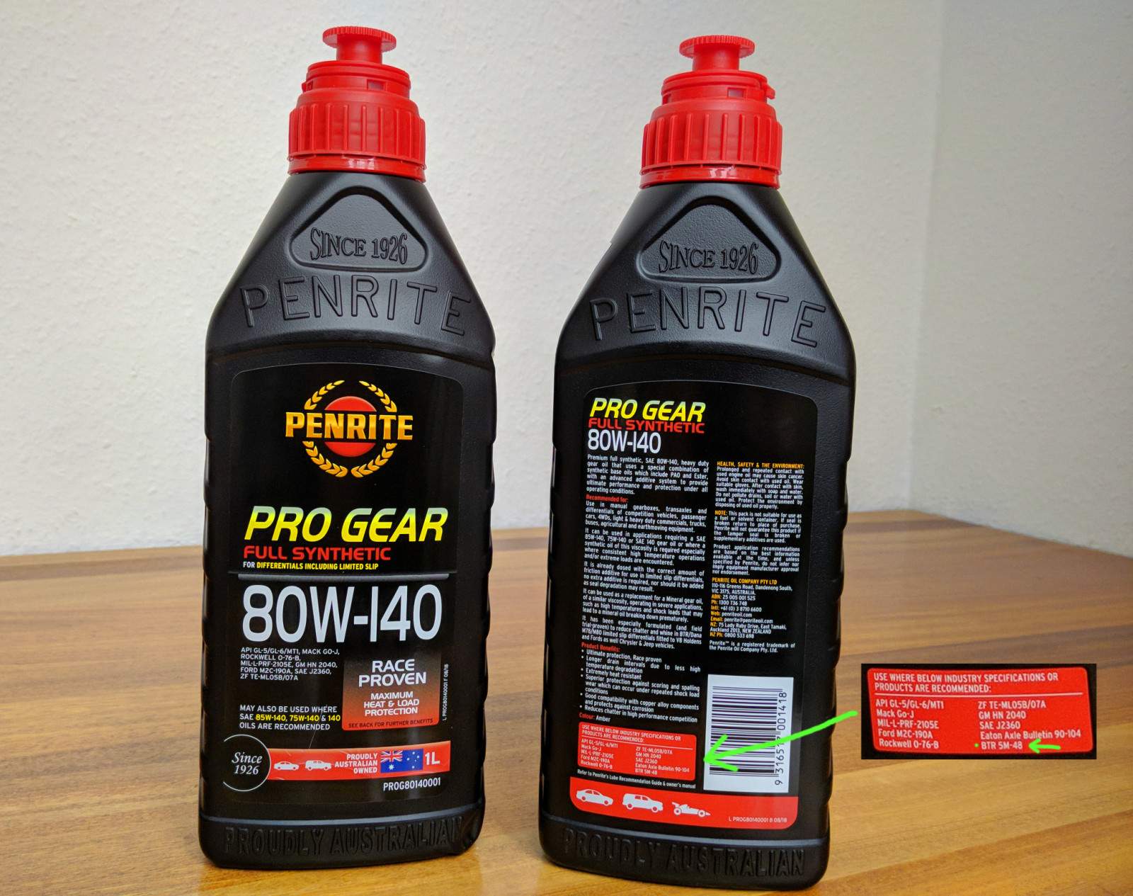

Ach ja, Thema Hypoid-Öl, es kam vollsynthetisches Differentialöl der Marke "Penrite Pro Gear 80W-140 GL5 GL6" rein. Dieses wird in Australien hergestellt und ist speziell für die BTR-Diffs und den Sperrentyp freigegeben. Infos zur Sperre (Cone-type LSD) selber gibt es hier: https://auburngeardiffs.com/cone-clutch-type-differentials/

Mittlerweile wurden die Diff-Adapter gefertigt und verbaut. Ich brauchte einige Versuche mit Papier-Test-Dummies bis die Maße stimmten. Als die Adapter dann kamen, habe ich sie testweise am Holden-Diff im Keller mit der zweiten V8-Welle montiert, passte perfekt! 😁
Was das bereits verbaute V8-Diff betraf, ich hatte während der Einfahrphase des Diffs nach ca. 300 km immer mehr ein ratterndes, brummendes Geräusch aus dem Diff vernommen welches seit dem permanent vorhanden war. Es trat kalt wie warm auf beim Rückwärts- und Vorwärtsfahren, sobald man einen gewissen Lenkwinkel hatte, allerdings nur bei Schritttempo! Ab ~ 20 km/h war Ruhe.

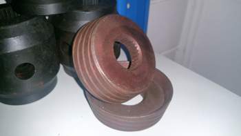

Meine erste Vermutung war die Sperre, dass diese vielleicht zu arg vorgespannt ist. Ich habe mich dann in einigen australischen Foren eingelesen und in der Tat ist es wohl typisch für den Cone-Clutch-Sperrentyp dass diese während der Einfahrphase (500 Meilen, ca. 800 km) Geräusche entwickeln können die sich aber meistens wieder kurze Zeit später legen. Wenn diese auch nach der Einfahrphase bleiben sollten, hat der Diff-Bauer die Sperre ordentlich vorgespannt. Ich hatte am Ende ~ 1200 km zurückgelegt und es änderte sich nichts am Geräusch, ich musste also etwas tun.
Für solche Fälle gibt es ein spezielles Additiv, einen sogenannten Friction Modifier. Dieser ändert die "Flutschigkeit" des Öls und reduziert so die Reibung innerhalb der Sperre weiter. Natürlich reduziert sich damit auch die Sperrwirkung, ob das Diff aber nun 50 % oder nur 40 % Sperrwirkung hat ist nicht wirklich relevant. Normales Diff-Öl für Sperrdiffs hat ja bereits einen gewissen Anteil eines solchen Additivs beigemischt. Wenn dies nicht reicht um das "Diff chatter" (die Geräusche vom Diff) komplett zu beseitigen, gibt es für genau diesen Anwendungsfall separat zu kaufende Zusätze.
Die Australier schwören da alle auf ein Produkt aus den USA welches ich mir dann einfach mal bestellt habe. Da nach dem Einfahren sowieso nochmal ein Ölwechsel erfolgen sollte im Zuge des Diff-Spacer Umbaus, habe ich mir natürlich auch wieder neues Diff-Öl gekauft, dieses Mal der Einfachheit halber aber deutsches Öl von Rowe was laut deren Aussage ebenfalls tauglich ist für den Sperrentyp. Auch dort ist bereits ein gewisser Anteil Sperrdiff-Additiv drin, das stört aber nicht, der gekaufte Zusatz würde auf jeden Fall rein kommen. 😁
Einbau der Spacer + Diff-Ölwechsel
Am Einbautag lief dann eigentlich alles recht problemlos ab. Das alte Öl kam raus, dieses war voll mit mikroskopischen Partikeln (keine Späne und roch auch nicht verbrannt!) und sah grau und undurchsichtig aus. Das ist bei neuen Diffs aber normal da nicht nur die Sperre sich einläuft sondern auch der neue Radsatz, d.h. Tellerrad und Kegelrad spielen sich aufeinander ein und generieren dabei metallische Partikel. Deshalb soll man auch nach 1000 km das Diff-Öl nochmal erneuern. Ist im Grunde nix anderes als bei einem frisch aufgebauten Motor, auch hier empfiehlt sich nach der Einfahrphase ein vorzeitiger Ölwechsel.
Thema Ölwechsel, der extra Sperrdiffzusatz wurde mit etwas Diff-Öl vermischt ins Diff gekippt, der Rest wurde mit neuem Diff-Öl aufgefüllt, fertig. Ungefähr 1,7 bis 1,8 Liter gehen übrigens rein bis es beginnt aus der Einfüllschraube rauszulaufen.
Dann ging es auch schon an die Diff-Spacer. Die Wellen wurden Diffseitig ihrer Schrauben und der temporären Plättchen entledigt und dann kam auf jede Seite ein Spacer mit den längeren Schrauben rein. Achja die Schrauben, die kamen alle neu. Beim Holden-Diff lagen nur 8.8er bei, ich habe diese nun nicht nur am Diff sondern auch Radseitig gegen folgende getauscht:
12x DIN912 / ISO12474 M10x1,25x50 mm, Festigkeitsklasse 12.9, für radseitige Montage
12x DIN912 / ISO12474 M10x1,25x70 mm, Festigkeitsklasse 12.9, für diffseitige Montage
Die Schrauben dürfen als Feingewinde maximal 98 Nm bekommen, sie wurden alle mit Akku-Schlagschrauber und ~ 90 Nm festgezurrt bis sie sich nicht mehr weiterdrehten. Am Ende gab es noch mit Farblack Markierungen zwischen jedem Schraubenkopf und Gelenk so dass ich in Zukunft per Sichtprüfung feststellen kann, ob sich radseitig oder diffseitig Schrauben lösen.
Was die Wellen betrifft, diese haben nun genau die richtige Ruheposition, nicht voll gestaucht und auch nicht voll auseinandergezogen, die Kugeln laufen nun genau in ihrer idealen Position innerhalb des Käfigs in den Gleichlaufgelenken was der Lebensdauer auf alle Fälle zu Gute kommt.

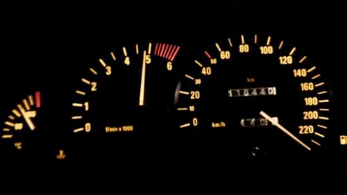

Update: 26.07.2024 - Endlich mal Gelegenheit gehabt ihn auszufahren
Die Außentemperatur betrug 25 Grad, die Tachovoreilung beträgt bei hohem Tempo 3 km/h. D.h. 250 km/h laut Tacho sind GPS 247 km/h. Bereifung: 245/40 R18 97 Y (Pirelli Cinturato P7 C2)
https://www.youtube.com/watch?v=aVXiYPH8l4M
Berg runter hatte ich ihn (ohne Video) auf etwas über 270 km/h, solche Werte sind allerdings sinnfrei. Es geht ja im die reelle Vmax in der Ebene.
