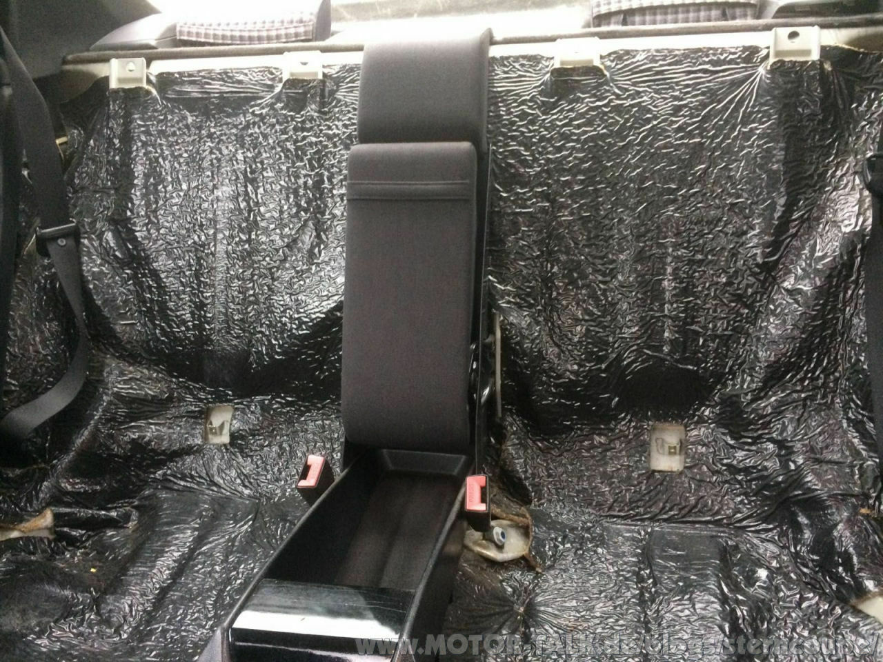

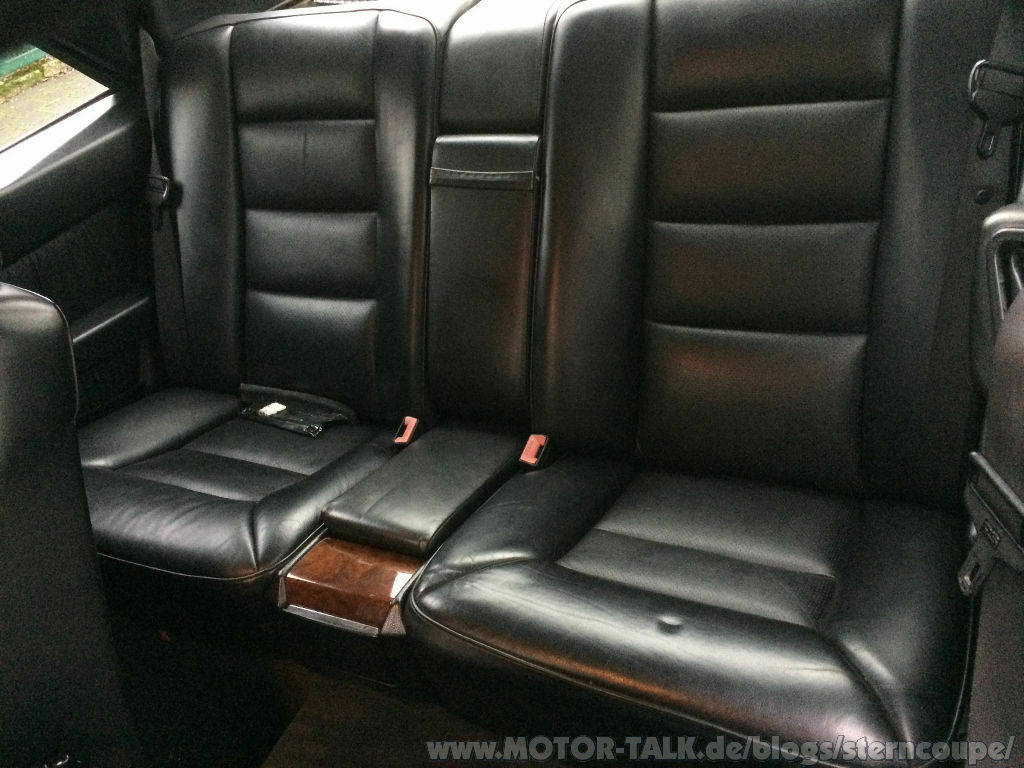

An dem CE hat sich einiges getan. Die elektrischen Fensterheber hinten habe ich bei um 0°C (zwar in der Garage aber trotzdem kalt 😁) noch vor Weihnachten eingebaut. Das ganze hat mich einiges an Nerven und 2 Tagen gekostet.
[bild=1][bild=2]
Alle Zierleisten außen und innen entfernen, Rückbank- und Lehne raus, Gurtbringer etc. einfach alles. Der Einbau an sich ist nicht schwierig aber recht fummelig, da echt wenig Platz vorhanden ist und die Schrauben etc. gerne mal runter fallen und man sich quasi alle Finger bricht, diese wieder hoch zu holen.
Leider ist mir auch gegen Ende aufgefallen, dass ich einen normalen und keinen Komfortkabelbaum rumliegen hatte. Den muss ich also noch für schmales Geld besorgen.
Wenigstens sitzen die Fenster erstmal drin und die Motoren funktionieren auch beide. Allerdings werde ich denke ich alles noch einmal zerlegen und vernünftig reinigen und versiegeln bei Zeiten. Die 'Fensterkassetten' müssen rechts ohnehin nochmal 3mm hoch, da das Dreiecksfenster nicht 100% sitzt und mich das tierisch nervt. Man sieht es zwar kaum aber ich weiß es. 🙄
Soweit so mittelmäßig also erstmal. Hinten ist jetzt die schwarze Lederausstattung komplett eingebaut und die vorderen beide Sitze auch. Die vorderen Türpappen folgen, wenn ich dann den kompletten Komfort-Kabelbaum und Steuergerät und Kabelbaum für die Sitzheizung habe wird das alles in einem Aufwasch eingebaut.

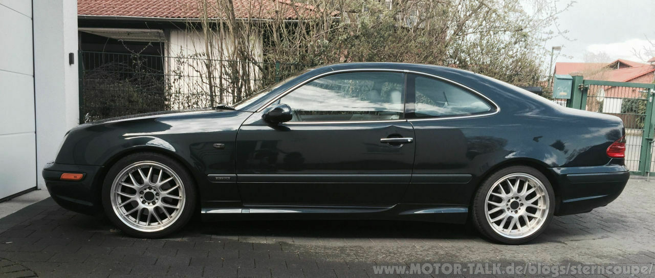

Jedoch warte ich jetzt erstmal auf wärmeres Wetter und die Teile, damit es sich auch richtig lohnt wieder zu werkeln. In der Zwischenzeit wird es mit den anstehenden Reparatur- und Servicearbeiten weiter gehen. Die Ventildeckeldichtung hat sich angekündigt und die Dichtung inkl. U-Dichtung vom Gehäusedeckel liegen hier schon bereit zum Einbau.
Das ist also so in nächster Zeit geplant. 🙂

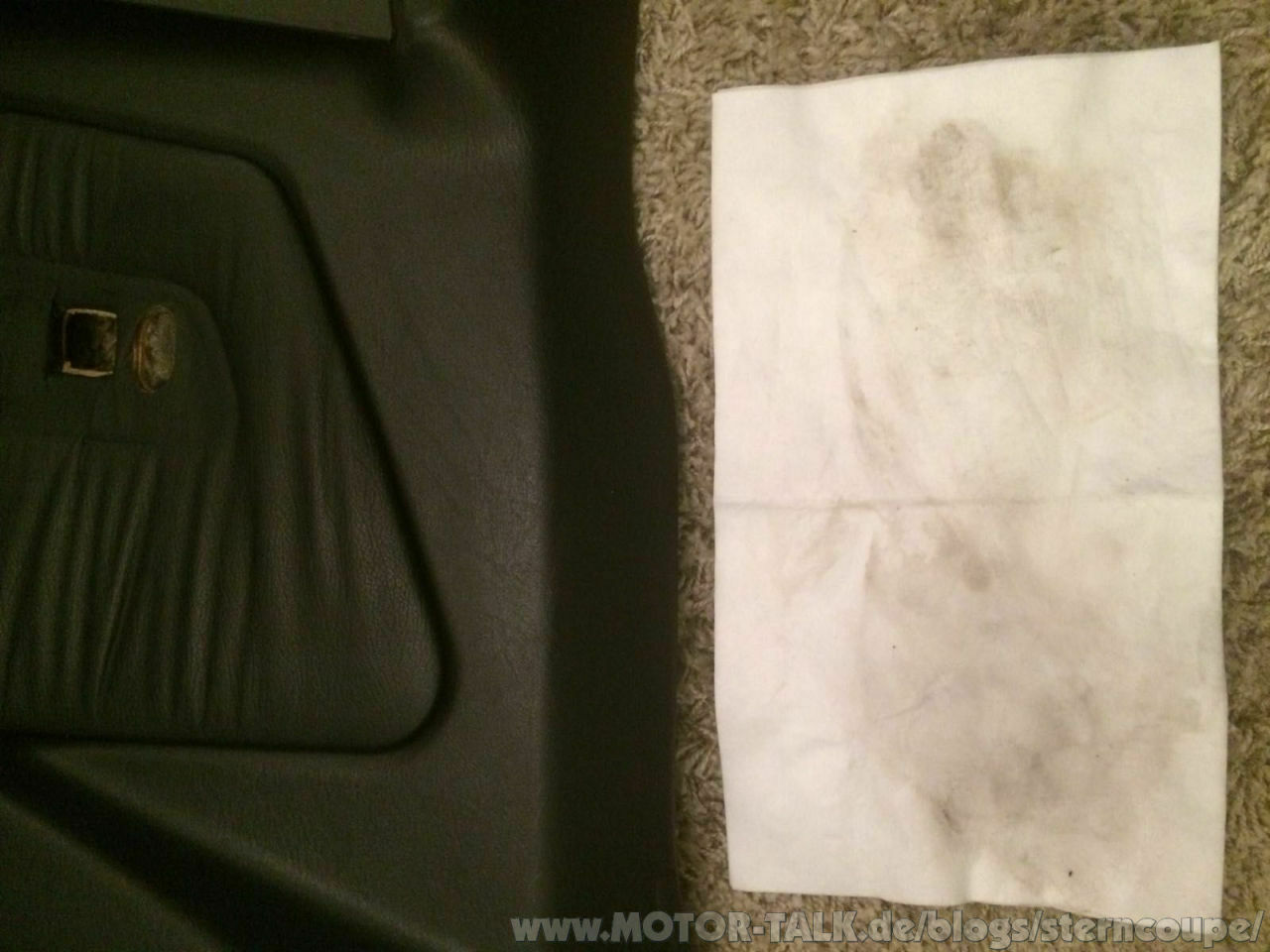

Da ich leider meine Fingerchen nicht von Ausstattung und eBay lassen kann, habe ich eine komplette Lederausstattung in schwarz aus einem Schlachter erworben. Diese ist ebenfalls wie meine alte mechanisch verstellbar, hat aber als Gegenzug eine Sitzheizung vorne. Des Weiteren sind die Seitenverkleidungen im Fond für elektrische Fensterheber vorgesehen, welche ich ja ebenfalls schon hier liegen habe. 😁 Wann ich Lust habe das alles einzubauen habe ich mich selbst schon gefragt. Aber wie gesagt ist wenigstens schon das Steuergerät für die 4 Fach eFH's vorhanden.
Da es ja Wochenende ist, habe ich mich mal zum Lederzentrum aufgemacht und habe Lederpflege Mittelchen besorgt. Selbst habe ich die noch nicht verwendet, habe aber eigentlich nur Gutes gehört.
Kurz zur Anwendung, die Sitze werden als Erstes gereinigt. Je nach Bedarf können leicht 'aufgeriebene' Stellen mit einem dafür geeigneten Schleifpad angeraut und mit spezieller Lederfarbe wieder gefärbt werden. Der Vorgang mit der Farbe kann einige Male wiederholt werden. Dies muss einen Tag 'trocknen' bzw. sollte erst nach einem Tag versiegelt werden, habe ich mir sagen lassen.
Anbei ein paar Bilder der 'aufbereiteten' Verkleidungen. 😉
[bild=2]
[bild=3]
Dies ist der Schmutz, der nur durch das reinigen mit einer weichen Bürste und der Lederreinigung herunter kam. Und das obwohl ich die Verkleidung vorher mit einem feuchten Mikrofasertuch 'vorgereinigt' habe.

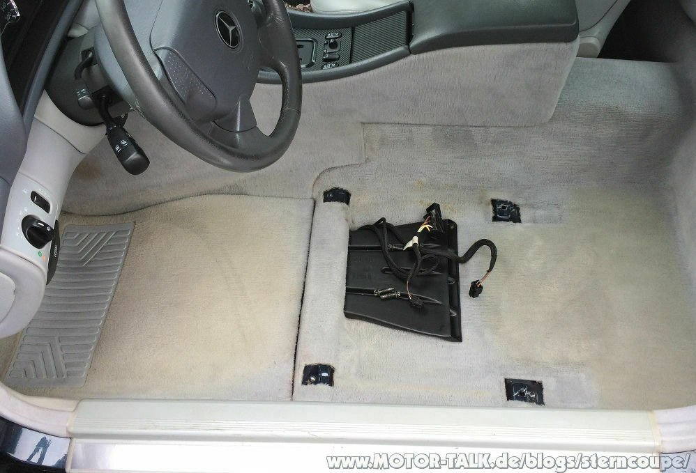

Die zweite Zusatzausstattung, welche auch schon ziemlich lange auf ihren Einbau wartete, war der Feuerlöscher. Um diesen zu montieren gibt es eine wunderbare Anleitung in einem Nachbarforum bzw. Treff.
Im Prinzip den Stecker unter dem Sitz lösen, den Fahrersitz ausbauen, Halterung anbohren, befestigen und alles wieder umgekehrt einbauen. 😉
[bild=1] [bild=2] Bis hier hin beschrieb ich ja weitestgehend die positiven Dinge, welche in der Zeit, seit dem der Wagen in meinem Besitz ist, erlebt wurden. Es werden leider auch einige nicht so erfreuliche Geschichten folgen. In Zukunft wird es bestimmt noch die ein oder andere Reise in die Vergangenheit geben, jedoch nicht unter diesem Titel. 🙂
