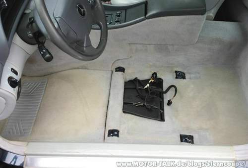

Die zweite Zusatzausstattung, welche auch schon ziemlich lange auf ihren Einbau wartete, war der Feuerlöscher. Um diesen zu montieren gibt es eine wunderbare Anleitung in einem Nachbarforum bzw. Treff.
Im Prinzip den Stecker unter dem Sitz lösen, den Fahrersitz ausbauen, Halterung anbohren, befestigen und alles wieder umgekehrt einbauen. 😉
[bild=1] [bild=2] Bis hier hin beschrieb ich ja weitestgehend die positiven Dinge, welche in der Zeit, seit dem der Wagen in meinem Besitz ist, erlebt wurden. Es werden leider auch einige nicht so erfreuliche Geschichten folgen. In Zukunft wird es bestimmt noch die ein oder andere Reise in die Vergangenheit geben, jedoch nicht unter diesem Titel. 🙂
Fahrersitz ausgebaut
