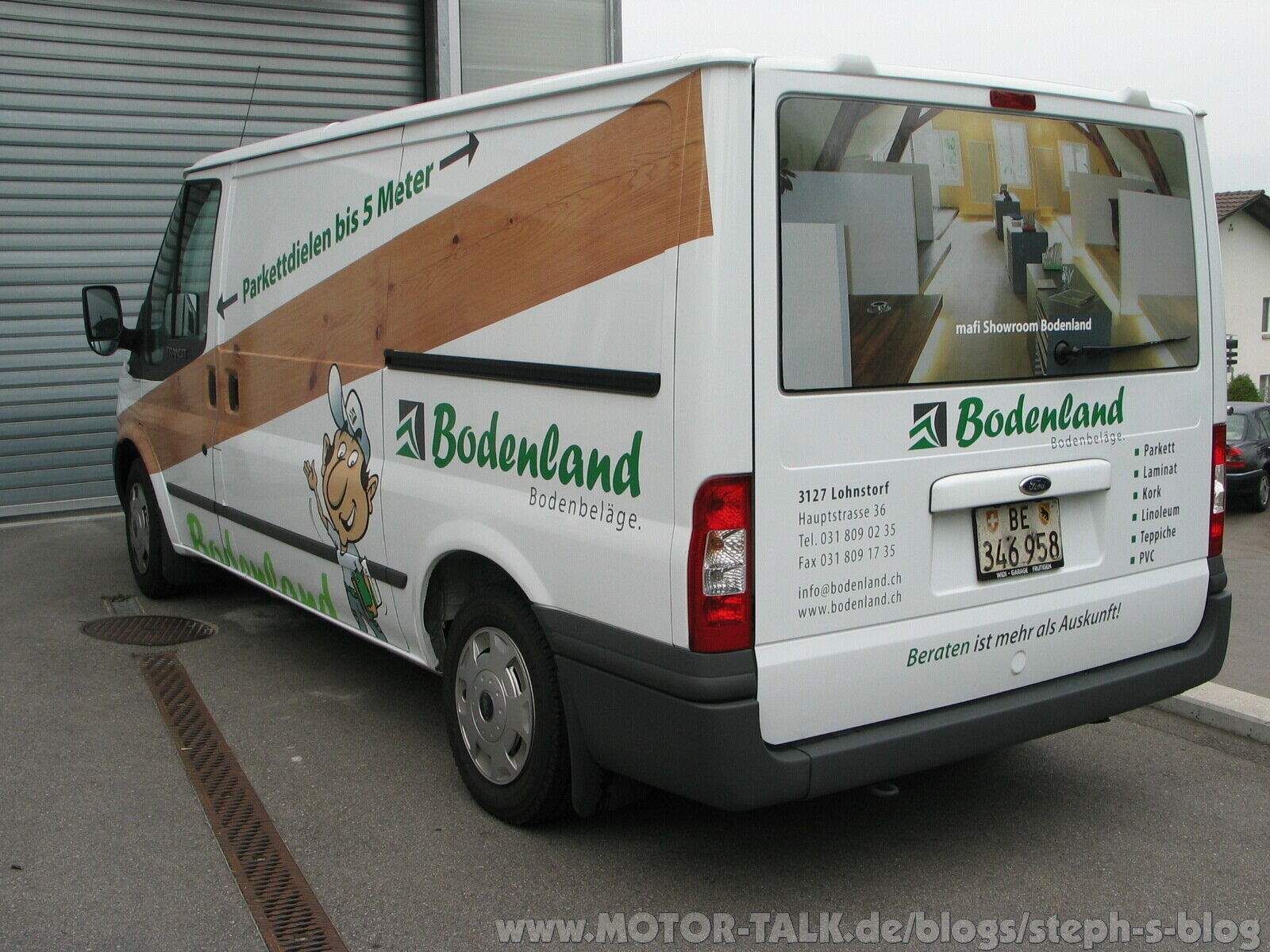

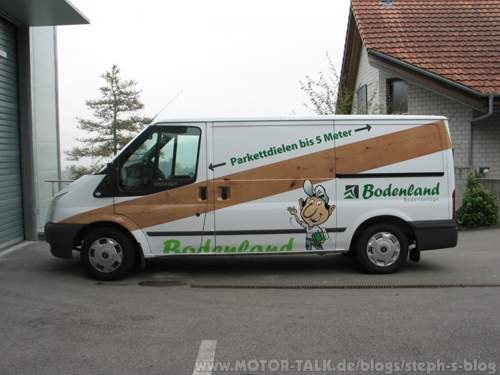

Endlich ist der "neue" Lieferwagen beschriftet. Mit ein paar Spezialisten aus dem MT Forum habe ich über die Angelegenheit schon hier im Forum, als auch beim MOA diskutiert 🙂
Die Sache mit dem Holzriemen in Grösse 1:1 stellte sich komplizierter heraus als gedacht. Zuerst musste das Original einmal fotografiert werden. Dazu haben wir die Digicam auf ein Stativ gestellt und den Original Parkettriemen auf "Malerböcke". Dann haben wir den Riemen in 10 Sektoren geteilt und diese Bildüberschneidend fotografiert. Mein Grafiker hat dann alles mit Photoshop zusammengefügt. Dies war aber nicht ganz einfach: durch die krümmung des Objektives musste er oben und unten ein Teil wegschneiden, damit es wieder eine gerade Linie gibt. Weiter musste er die einzelnen Bilder von der Belichtung her korrigieren, da wir immer von links ein wenig mehr Lichteinfalll hatten. Dies ergab dann bei zusammengesetzten Bildern eine optische Wellenlinie. Nachdem dies alles korrigiert war ging zu Beschrifter. Dieser machte einen Probedruck, welcher aber einen extremen grünstich aufwies. Nach mehreren Anpassungen der Farbkurve und kalibrieren des Druckers hatten wir es dann endlich geschafft.
Das Endergebnis am Auto überzeugt mich vollumfänglich. Und der Werbeeffekt ist eindeutig da - der erste Interessent hat sich schon gemeldet 😁
Aufgrund dieser Erfahrung wird das nächste Projekt Ende Monat gestartet. Der C30 muss wegen dem Hagelschaden ins Dellendrückzenter. Dazu muss die grüne Folie auf der Haube entfernt werden. Nach der Reparatur wollen wir dann aus den Daten des Parkettriemens eine Folie für die Haube "basteln".
Die beim MOA diskutierte Variante mit der Vollverkleidung eines C30 überlege ich mir nochmal in Anbetracht der doch noch einmal komplexeren Ausführung. Irgendwas mit einer Holzfolie kommt aber bestimmt auch auf den neuen C30 - vielleicht noch mit einem Echtholzboden im Kofferraum 😛 😉

Mal ein kleiner Tip für das "Brett" für`n Volvo:
leg das Brett fürs Foto auf den Boden und stellt die Kamera auf ein Stativ damit sie senkrecht nach unten zeigt (die vorderen beiden Beine beim Dreibeinstativ kürzer, dafür das hintere viel länger und weiter abspreizen- siehe Anhang) müsste die Verzerrung geringer bis gen 0 gehen!
Dann wieder ganz normal Bilder mit Überlappung und ab in den Photoshop auf dem PC.
Fürs Licht: ein Hilfslicht, welches von der schmalen Seite auf das Brett leuchtet sorgt wenn es mit der Kamera mitwandert für ein gleichmässiges Ausleuchten!

Ich bin mir auch nicht ganz im klaren was für einen riesen Aufwand das Foto gemacht hat 😕 Wie Hugaar schrieb mit Stativ und das ganz danach als Pano zusammenfügen. So hätte ich die Kamera wegen des verschiedenen Lichtes nicht vom Platz bewegen müssen, sondern nur den Riemen 😉

wir haben das Stativ "normal" verwendet und den Parkettriemen horizontal geschoben. Aber eben die krümmung des Objektives und der nicht optimale Lichteinfall haben das Problem gemacht. Hab dazu ein Einzelbid angefügt.
