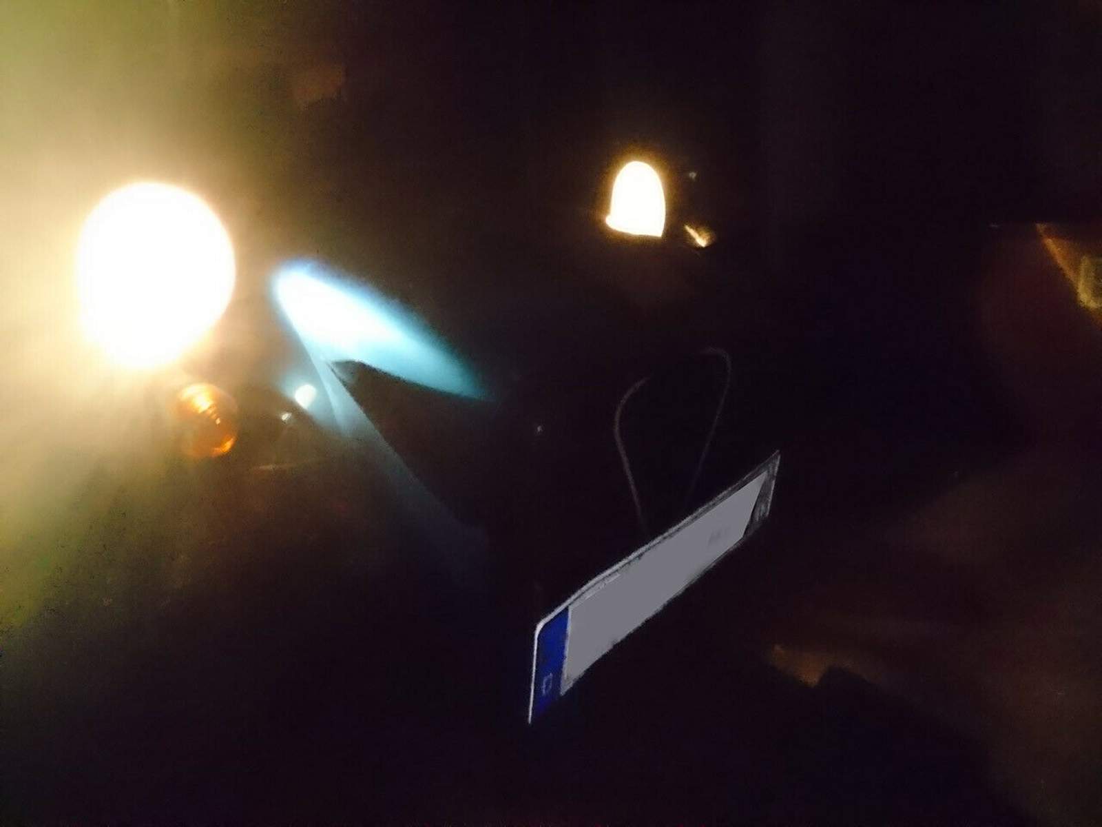

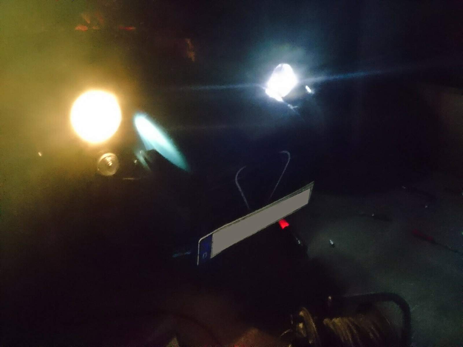

Da unsere Freunde auf der Insel ja weiterhin in einer Art mit ihrer Zukunft spielen, welche die Frage aufwirft, ob das UK die BSE Seuche wirklich überstanden hat, habe ich einen Spontankauf außerhalb des Plans durchgeführt, ohne das Armaturenbrett endlich fertigzustellen:
2x LED Headlight Inner
2x LED Indicator Front
2x Clear Indicator Lens Front
Alles von Justaddlightness.co.uk mit E-Prüfzeichen.
Den Einbau sieht man Hier bzw. Hier. Alles top verarbeitet und einfache Arbeit. DACHTE ich, bis mir aufgefallen ist, dass der Vorbesitzer leider auf einer Seite die Schrauben, welche den rechten Träger des Blinkers in der Schwinge halten, verkehrt herum montiert hat, vermutlich weil die obere Mutter eine echte Qual zu erreichen ist. Mit einer Glühbirne kein Problem, da das LED Cluster allerdings etwas breiter ist, durfte ich alles zerlegen und neu montieren.
Die Scheinwerfer selbst waren absolut kinderleicht zu montieren, nachdem Crimpen für mich nun kein Problem mehr darstellt 🙂.
Das Ergebnis macht merklich besseres Licht, erhöht durch die kalte Lichtfarbe die Sichtbarkeit des Wagens auch am Tag und vor allem: Sieht meiner Meinung nach wirklich genial aus.
Leider gehen die Blinker nun doppelt so schnell. Vermutlich bietet mein Custom Kabelbaum für den Einsatz von LED zu wenig Widerstand. Das sollte sich aber Lösen lassen.

Mein Ränger hat auch mieses Licht. Leider gibt’s fürs Abblendlicht keine legale Lösung, die richtiges Licht bringt, außer die Umrüstung auf die teuren Xenon-SW des erneut fäcegelifteten Models.🙁
Fürs Fernlicht hab ich aber was passendes installiert, das macht richtig hell und ist auch noch relativ dezent verbaut.😎
Schau mal, ob du für dein Blinkerproblem einen anderen Blinkgeber findest. Das Problem kennen viele Motorradfahrer, die auf LED umgerüsten.

Schade, dass es da für deinen Dicken nichts gibt. Jedes mal, wenn ich Nachts im Fiesta sitze erschrecken mich die Funzeln im Gegensatz zu den LED im Mazda. Und der Fiesta gilt noch als mit akzeptablen Halogenlampen ausgestattet.
Ein lastunabhängiges Relais? Du bist genial, und habe ich auch gleich bestellt! DANKE 🙂
