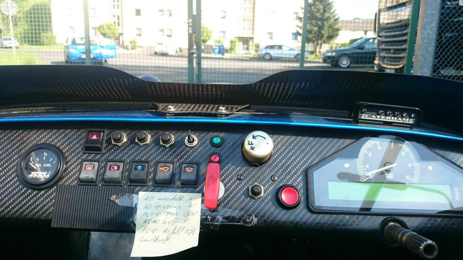

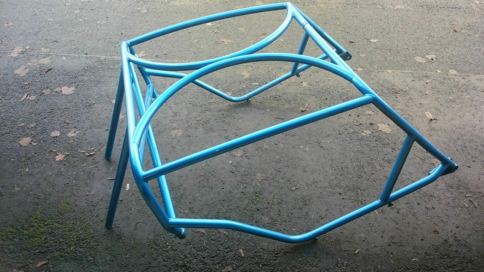

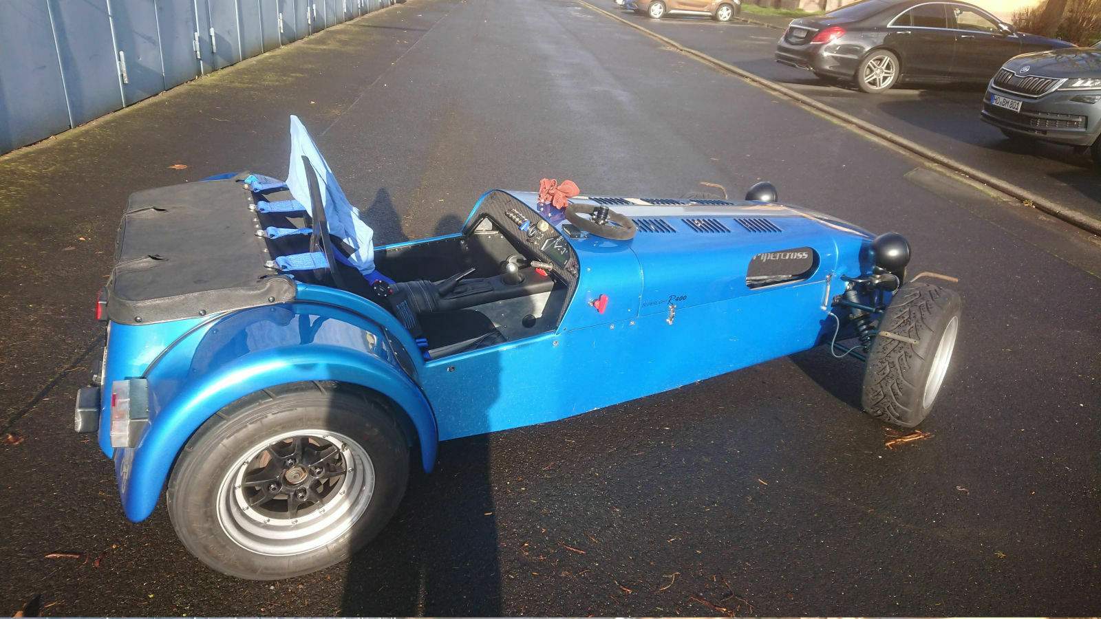

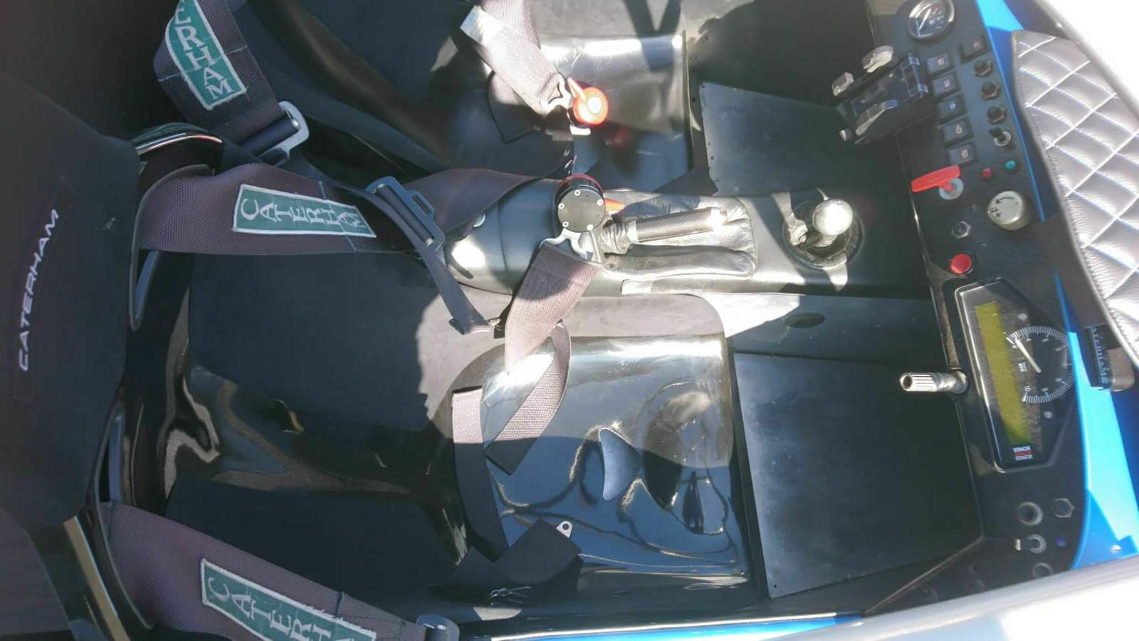

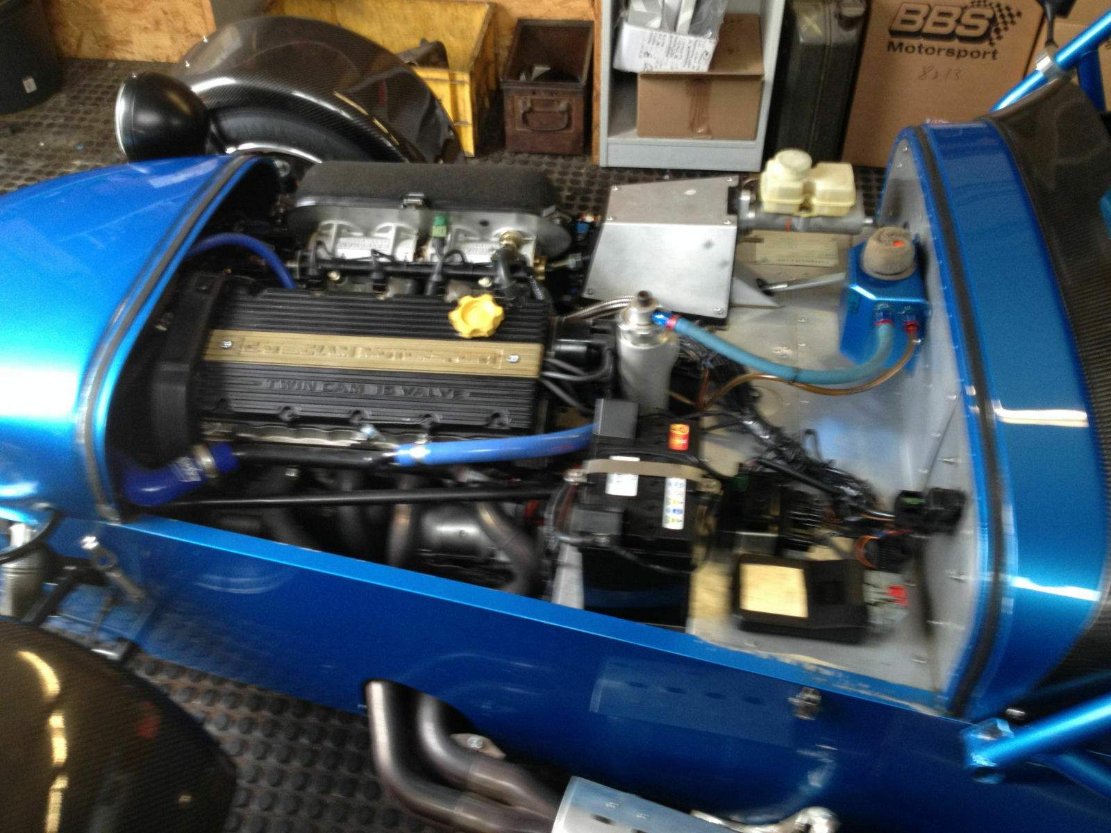

So meine Lieben, es ist soweit. Nach ziemlich genau sechs Jahren ist sie tatsächlich fertig.
Dies ist Teil zwei von zweien zum Saisonstart 2020, wie es Bodo erging, lest Ihr hier.
Lady Cat Superlight ist ein 1999er Superlight R, der auf den 2000er R400 Spec umgerüstet wurde. Von einem Rover 1.8er Saug Vierzylinder mit ca 200-210 PS bei schreienden 7700 u/min befeuert, katapultiert dieses gerade mal 560 kg (fahrbereit, betankt) schwere Boden-Boden-Geschoß seine Besatzung in unter 3.7 Sekunden auf 100 km/h. Fahrdynamisch ist ein Caterham Seven eine echte Offenbarung. Glasklares, brilliantes Handling und Gänsehautmomente im Minutentakt. Ich kann jedem Menschen mit Benzin im Blut nur empfehlen, einmal im Leben diesen Typ von kauzigem Exoten die Sporen zu geben. Es rückt viele moderne "Sport" Wagen deutlich in eine andere Perspektive.
Cat wurde fast ihr gesamtes Leben artgerecht gehalten: Auf der Rennstrecke. Ich habe Nachweise von ihren Rennen an so legendenumrankten Orten wie Silverstone, Spa, Anneau d'Rhin oder beiden Strecken des Nürburgrings.
Dementsprechend kam sie dann auch bei mir an: Technisch gepflegt, jedoch optisch mit diversen Kampfspuren.
Schon die Abholung war ein Abenteuer. 30.000€ in der Tasche, das Auto der Freundin verendet auf der Autobahn und dann Abends, alleine, ohne Navi 360km in einem Auto zurück, von dem man eigentlich keinen blassen Schimmer hat.

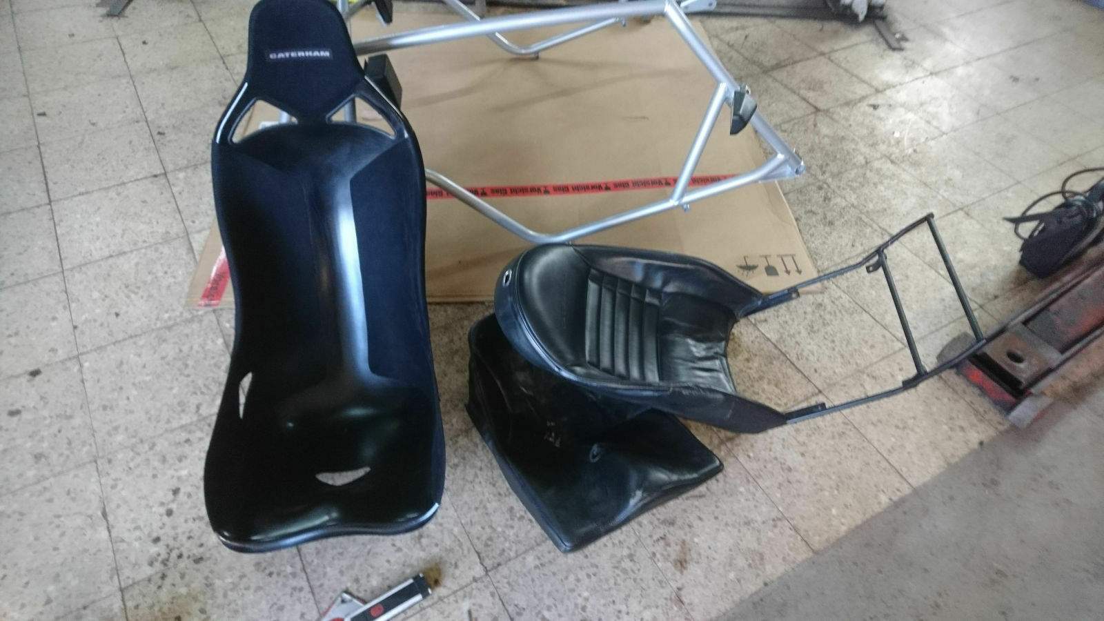

Dann folgte eine Phase des Kennenlernens bis ca 2015, in der dann der Plan für das Auto, das Konzept um ihre Seele, Gestalt annahm.
Mit Eurer Hilfe war klar, das Cat von ihrer Natur so bleiben sollte wie sie ist: Hart, pur, unpraktisch und rauh. Keine Frontscheibe, kein Komfort. Einfach nur durch feine Arbeiten und erlesene Details dieses Wesen weiter herausarbeiten.
Technisch war sie relativ treu. In sechs Jahren ließ sie mich nur zweimal im Stich: Einmal brach die Schwinge, auf welcher die zweite Ölpumpe der Trockensumpfschmierung lief. Das überstand Cat ohne Murren, bekam dann aber vom Experten doch eine kleine Motorrevision samt neuer Pleuellager. Das andere Mal begann sie Unmengen von Sprit einzuspritzen und dann im wahrsten Sinne abzusaufen. Das extrem seltene MBE 967 Motorsteuergerät war durch die Vibrationen gestorben. Reperatur mangels Ersatz in ganz Europa selbst vom Fachbetrieb unmöglich. Dank der genialen Seven Szene war aber binnen vier Tage ein gebrauchtes 967 samt passendem Mapping in meinen Händen. 😎
Das Konzept für die folgenden Jahre war dann:
Farben Blau-Silber-Schwarz/Carbon.
Innenraum komplett neu.
Elektrik neu.
Beleuchtung neu.

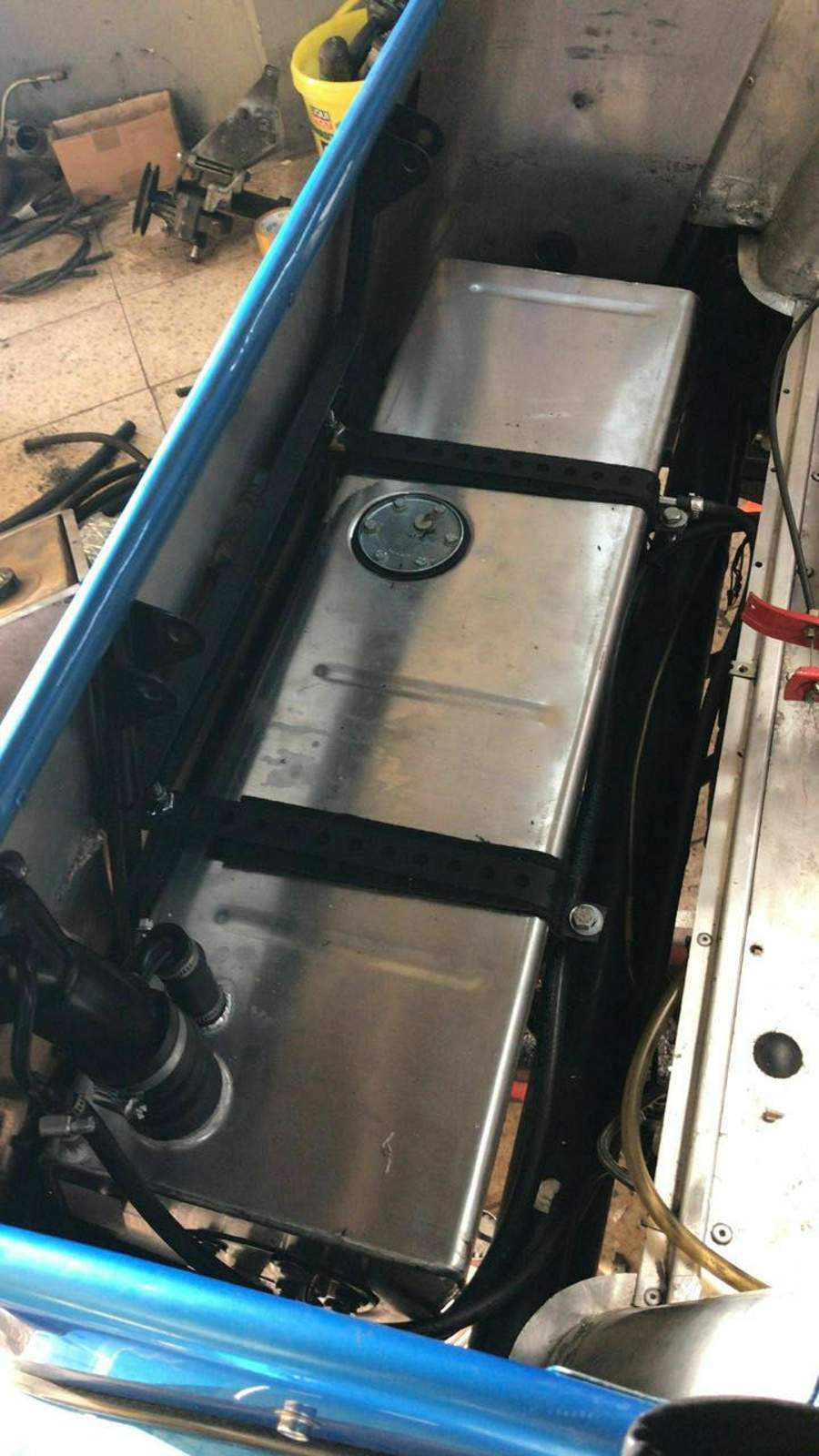

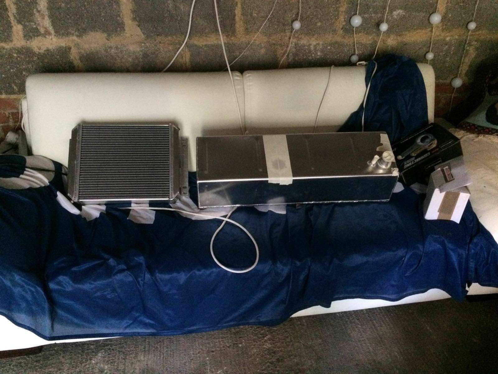

Kühler neu.
Tank neu.
Lack neu.
In diesem Auto stecken buchstäblich Schweiß, Blut, Geld und unendlich viel Zeit vieler toller Menschen. Ich habe mit ihm gelitten, es gehasst, aber vor allem viel über mich und das Leben gelernt und unendlich viele Erfahrungen gemacht, die ich niemals missen möchte.
Bitte entschuldigt die desaströse Formatierung der Bilder. Das ist hier echt keine Freude 🙄
Enjoy. 🙂
[bild=1]

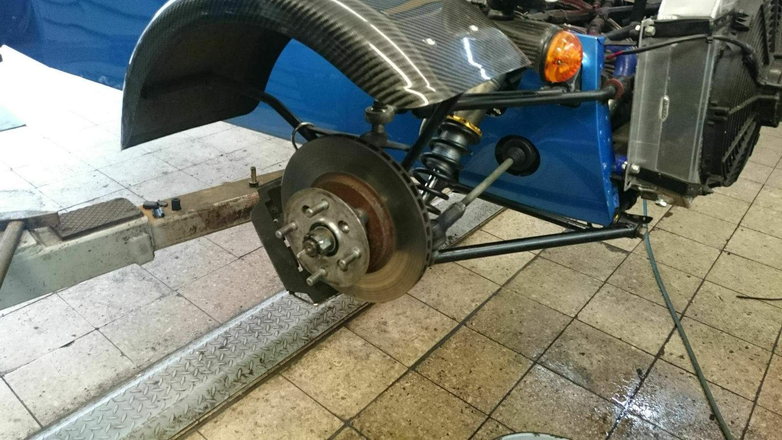

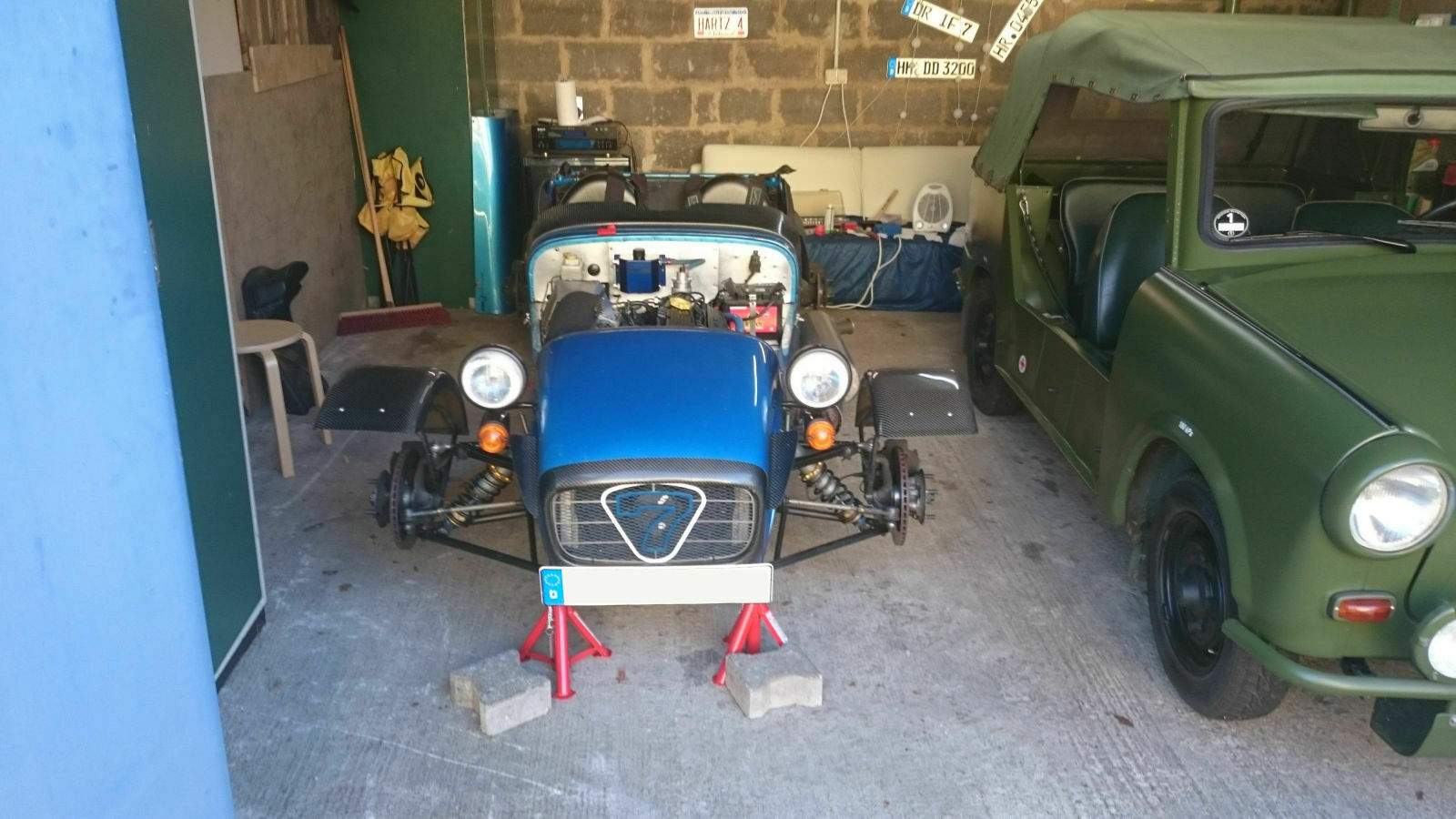

[bild=2][bild=3]

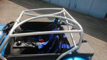

[bild=4][bild=5]

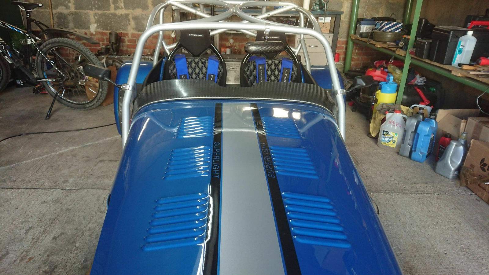

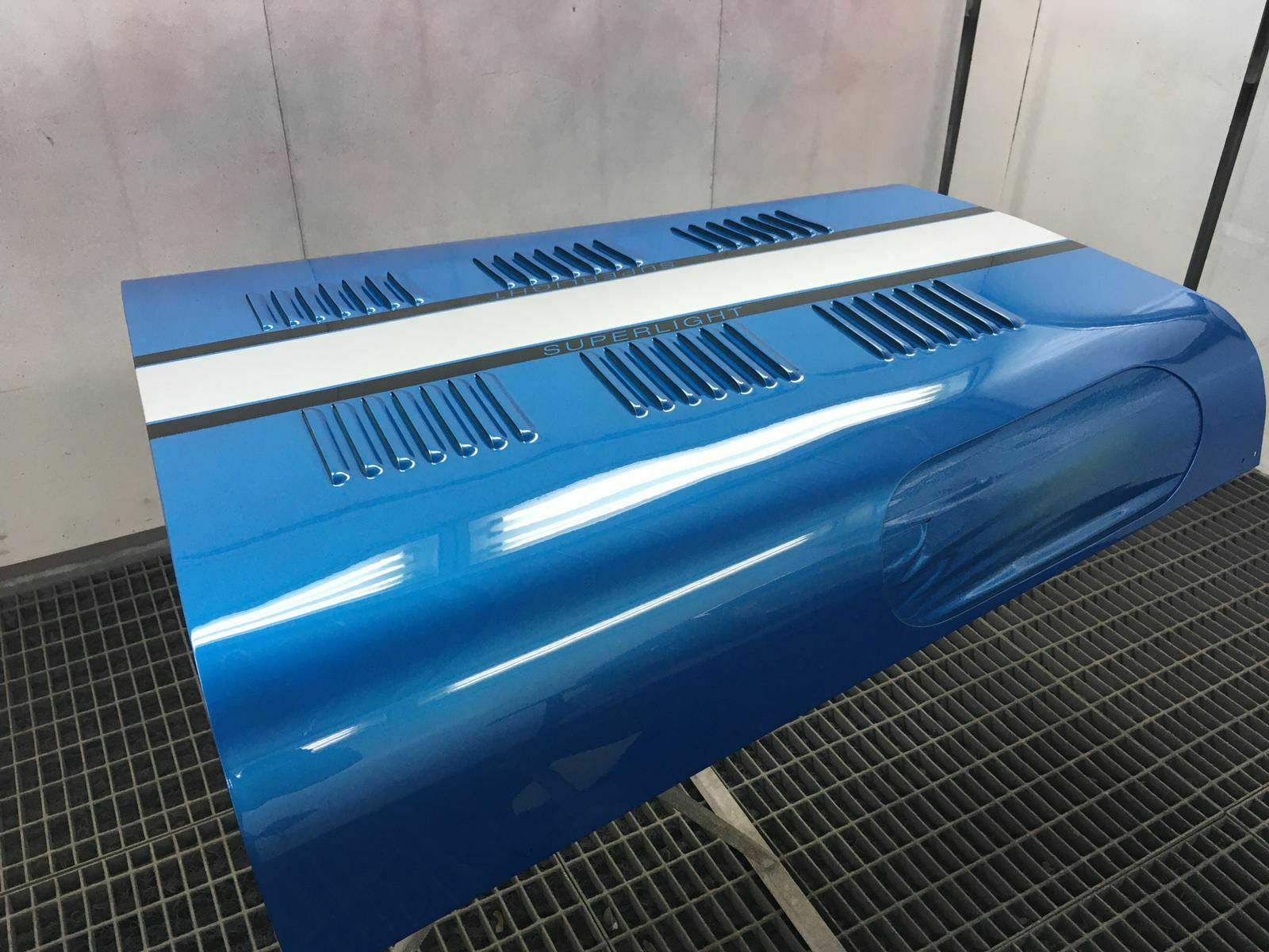

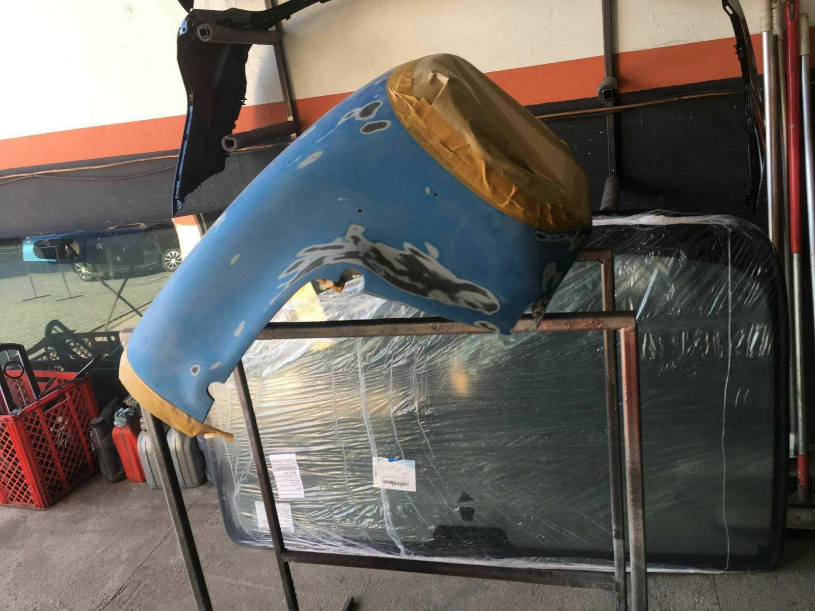

Und falls ihr bis hier noch nicht eingeschlafen seid... Das Finale. Der Wagen wurde Lackiert. Die Jahre an Steinschlägen, Macken und stumpfen Lackstellen waren einfach nicht mehr ansehnlich. Dazu wurden auch die Streifen einlackiert und das Carbon aufgefrischt.
