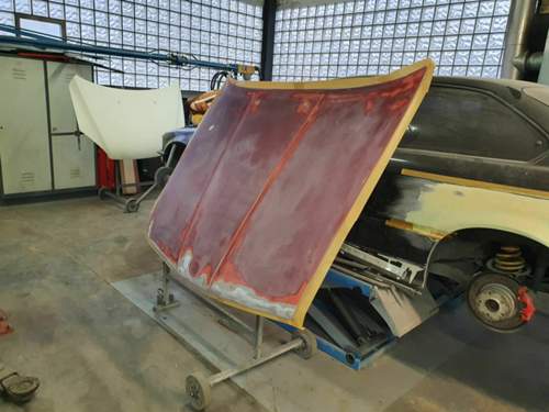

[bild=1]Nun war es klar, dass der Wagen auf jeden Fall lackiert werden muss. Gar nicht mal so schlimm, da ich die Haube sowieso von ihren Steinschlägen befreien wollte. Dafür gab es für mich nur eine Adresse: Den Lackierer, der auch Cat zu einem glänzendem Auftritt verholfen hatte. Zudem war es auch ohne Frage mein Altmeister, der alle Blecharbeiten machen würde. Ein Mann, der aus Augenmaß gerade einen Opel GT aufbaut und JEDES Blech selbst fertigt.
Die erste Station war die Beschaffung des Kotflügels und des Radhausinnenlebens. Letzteres gab es für einen fairen Tarif original von BMW (Leebmann24, Bandel und für seltene Teile auch mal Schmiedmann sind hier zu empfehlen). Der Kotflügel hingegen war ein echtes Problem. Gebraucht fällt aus, da die ALLE am unteren Ende verrostet sind. Aftermarket fällt ebenfalls aus, da ich der Materialqualität nicht traue. Original gibt es diese Teile aber nicht mehr, so sehr nicht mehr, dass mir selbst die Chefin von BMW Classic keine Hilfe war "Nachfertigung geplant" Wann? Corona. Danke...
Am Ende habe ich einen in die Finger bekommen, das falsche Modell (Sehr späte Ausführung mit einer Blinkeröffnung), mit Beulen zum Neupreis 🙄.
Die meisten von Euch kennen mich inzwischen etwas: Wir gingen an die Sache also sehr systematisch an die Sache heran und machen auf dem Weg gleich alles, was später hilfreich sein könnte.
[bild=2]Also wurde der Kotflügel seiner Beulen entledigt, das Blinkerloch fachkundig geschlossen, das Radhaus wieder korrekt ausgestattet und dann alles zum Lackierer geschafft. Mit diesem habe ich mich dann auf Folgendes geeinigt: Der Kotflügel, die Stoßstange, Türe und Motorhaube gehen auf die Versicherungskosten. Die Endbleche vorne und hinten (waren ausgeblichen) auf mich. Dann wies er aber auf den schlecht sitzenden und zudem seltsamerweise hochglänzend lackierten Schweller hin. Das musste jetzt einfach gemacht werden und die Schweller waren der einzige Teil der Karosserie, der noch nicht angefasst worden ist.

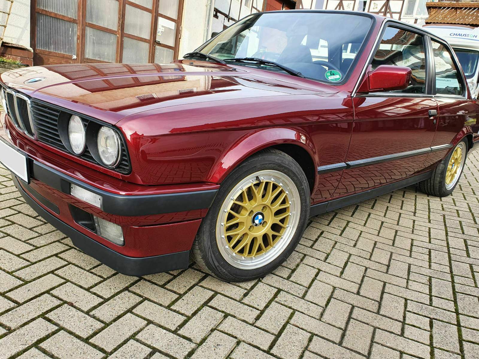

Der Lackierer brauchte keine Woche, da ihm als eher Klassiker orientiertem Betrieb die Kunden langsam abspringen. Danke Corona 😉.
Das Ergebnis habe ich heute in Empfang genommen.
Jetzt haben alle Teile die korrekte Farbe, die verblichenen Endstücke vorne und hinten sind wieder strahlend. Die hochglänzenden Teile sind alle einheitlich matt und das bis in das Heckstück. Alle Schrauben der Karosserie wurden ebenfalls korrekt lackiert, sogar die nicht sichtbaren. Rost kann Bodo wirklich nur noch am Fahrwerk oder über dem Tank haben, sonst ist er PERFEKT. 😎

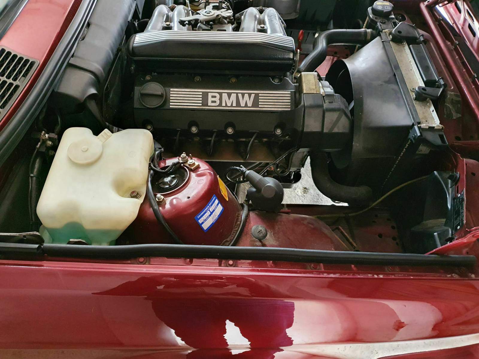

[bild=11]Was ist sonst noch passiert? Der Wagen hat einen neuen Zahnriemen, eine neue Wasserpumpe, neue Zündkerzen und neue Keilriemen.
Beim Zahnriemen ist der M40 sehr empfindlich und da ich in den Unterlagen keinen Nachweis auf den angeblich gewechselten Riemen gefunden habe, hab ich gleich einen Rundumschlag gemacht.
Da der Wischwasserbehälter sowieso raus musste, haben wir gleich den Wischwasserbehälter des 324d nachgerüstet, der im Batteriekasten sitzt. Die Batterie ist ja bereits im Kofferraum. Warum? Damit an die Stelle des Wischwasserbehälters später der Zünderverteiler des M30 kann 😁.
Zudem sind die Achsen und Federbeine nun durch Stahlplatten verstärkt. Mit den nun deutlich mächtigeren 51mm Federbeinen und deren stählernen Upgrades war ich bei Rennfeder.de und habe sie da in die pfleglichen Hände des Chefs gegeben, da diese für moderne Fahrwerke angepasst werden müssen. Top Typ, der sofort mit mir auf einer Welle war und dann erstmal die Schätzchen des Betriebs zeigte. 993 Ruf Biturbo, 3 Liter Flachboxer Käfer, 190SL und derartige Späße sage ich nur. Am Ende hatte ich dann noch die Order für das K&W V3 Gewindefahrwerk rausgegeben 😎
Zudem habe ich die Meyle Querlenker bekommen. Diese sind mit E36 M3 Querlenkerlagergummis von Lemförder verbessert worden.
