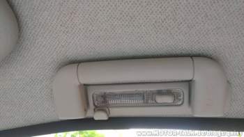

Ich wollte mal wieder einen kleinen Umbau präsentieren: Der einbau einer beleuchteten Halteeinrichtung für Beifahrer 🙂
Wie auf den Bilder zu sehen, habe ich einen Griff aus dem B-Vectra verwendet, Astra F oder ähnlich sollte aber auch passen.
Das Teil hab ich auf Ebay "geschossen", ein wenig vom Schmutz der letzten Jahre befreit und schon war es bereit für den einbau.
Zum elektrischen Anschluss habe ich 3 Adern an die Deckenleuchte gezogen, da ist auch schon die beleuchtete Sonnenblende angeschlossen. Benötigt wird Masse, Türkontakt und Kompfortplus.
Leider passt das Innenleben der Leuchte nicht in die vorhandene Blechöffnung, so das diese leicht nach bearbeitet werden muss. Dazu bietet sich eine kleine Trennscheibe oder eine kleine Metallsäge an.
Um die Kabel zu ziehen, bietet es sich an, die obere A-Säulenverkleidung zu lösen, dann kann man bequem unter den Himmel fassen um die Kabel im Dach zu ziehen.
Bilder im Betrieb gibts die Tage mal, hatte vorhin keine Lust mehr die Leitung anzuschließen, bei der Gelegenheit will ich die Deckenleuchte noch professionell Anschließen

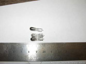

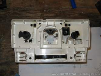

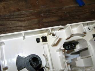

Mal wieder ein Blogbeitrag von mir, der letzte ist ja schon bisschen her.
Da beim Corsa die Beleuchtung der Mittelkonsole mit Zündungsplus geschaltet ist, leuchten die Lampen rings um die Heizungsregler ständig während der Fahrt, was zu Folge hat, das die Lampen doch alle paar Jahre durchbrennen und gewechselt werden müssen. Da ich mittlerweile nicht mehr komfortabel in meinem eigenen Hof schrauben kann, muss ich meine Schraubaktionen immer gut vorbereiten. Leider hatte ich im Vorfeld keine Informationen zu den in der Mittelkonsole verwendeten Lampen ( Sockel, Leistung ) gefunden und auf "gut Glück" T10-LED-Lampen bestellt. ( Die alten Lampen sind in den Bildern zu sehen ). Beim auseinander bauen folgte dann auch gleich die Ernüchterung, die verwendeten Lampen sind viel kleiner als die von mir als Ersatz besorgten. Aber was machen, wenn man Sonntag Nachmittag mit zerlegtem Armaturenbrett auf dem Hof steht? Richtig, passend machen, was passen muss. Glücklicher weise waren die nötigen Anpassungen nur minimal. Ich habe die T10 Lampen für den Gebläseschalter bearbeitet ( vom Durchmesser und der Länge her ), um ihn ohne Anpassung des Schalters an die vorgegebene Stelle zu bringen. Die beiden Lampen, die die Skalen hinterleuchten, passten mit minimalen Anpassungen am Sockel auch gut. Den Lampenträger ( das schwarze Kunstoffgestell ) musste natürlich dran glauben, denn die Steckfassung war im Weg. Auf den Bildern kann man das ganz gut erkennen. Ein Bild im Dunkeln reiche ich noch nach. Die Ausleuchtung ist gut, klar kann man immer Meckern :-) aber ich hab schon wesentlich schlimmere gesehen. Von der Leuchtstärke her ist es ein wenig heller geworden, aber nicht so, das es Nachts unangenehm blendet. Da bin ich sehr Empfindlich und hätte es nochmal umgebaut. Bleibt zu hoffen, das die LED´s ordentlich dimensioniert sind, das sie auch eine Weile halten.
Bei Fragen einfach los!

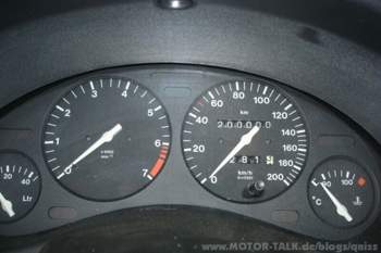

Sun Jun 20 12:11:38 CEST 2010    |    qniss    |    Kommentare (7)
dsc06857dsc06857
gestern war es soweit:
auf dem Weg, zu einem rein zufällig :-) ausgewählten Italiener in der weiteren Umgebung habe ich die 200000km voll gemacht. Kleines Video habe ich auch gemacht, vielleicht lade ich es noch hoch.
Zu diesem Anlass wollte ich mal zusammenstellen, wie sich der Corsa so über diese Laufleistung geschlagen hat.
