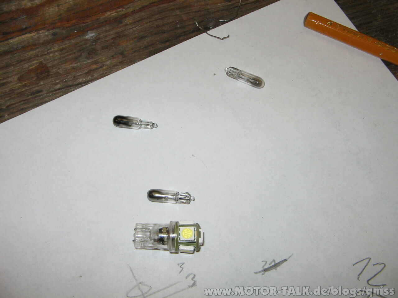

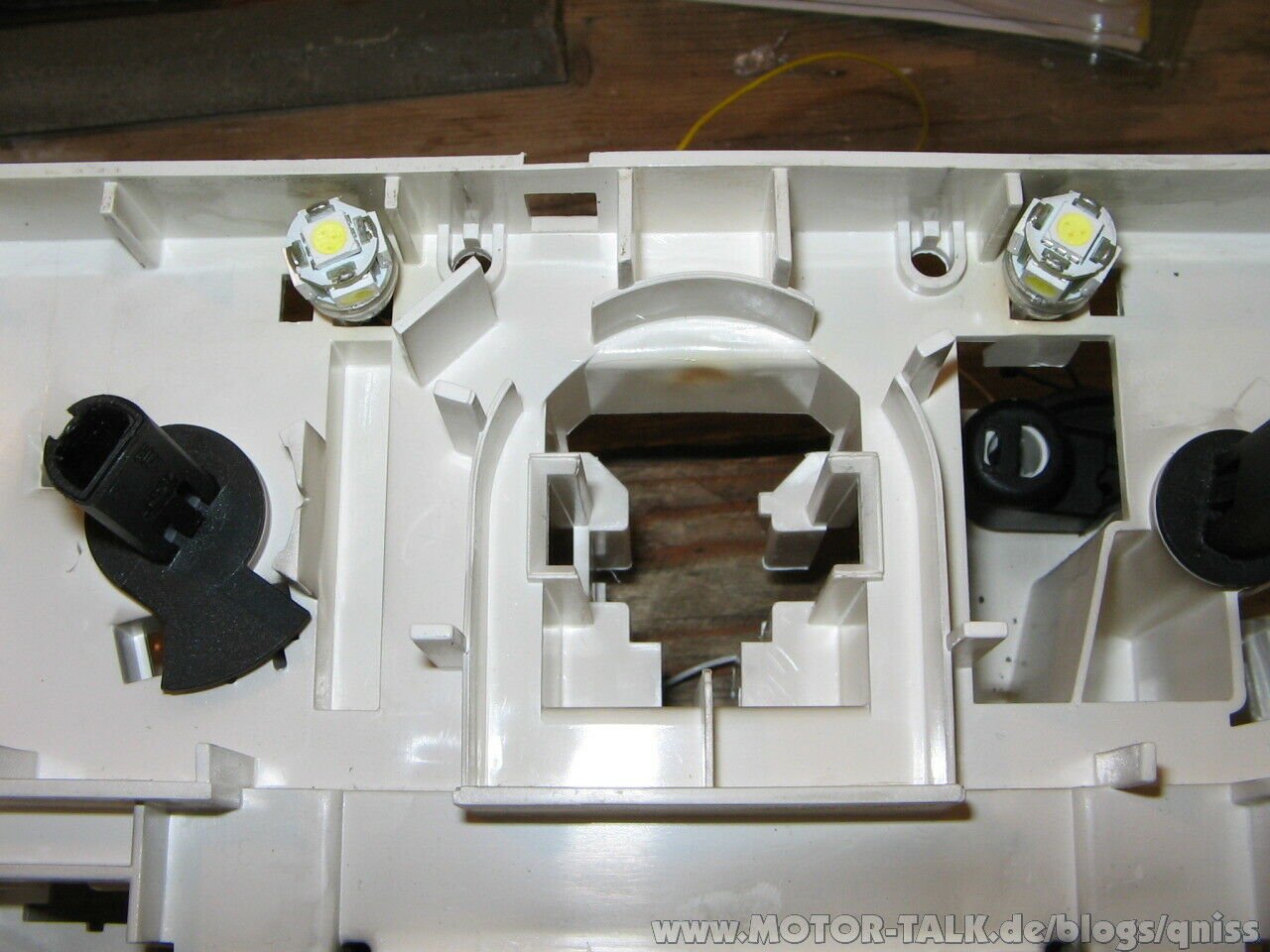

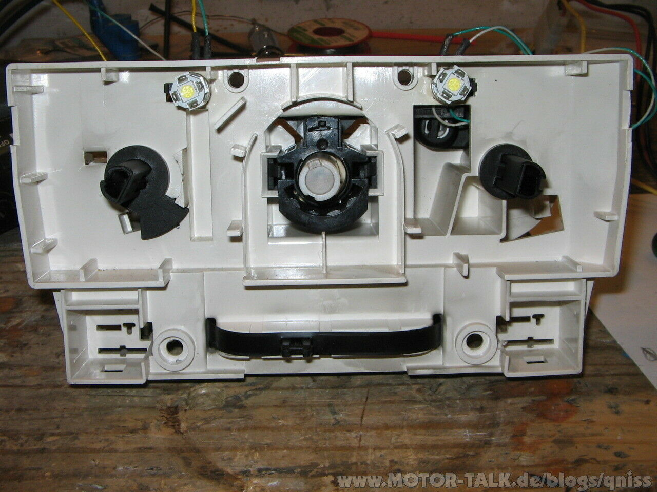

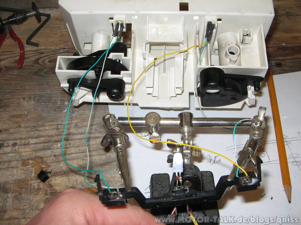

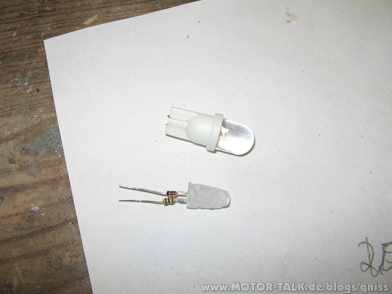

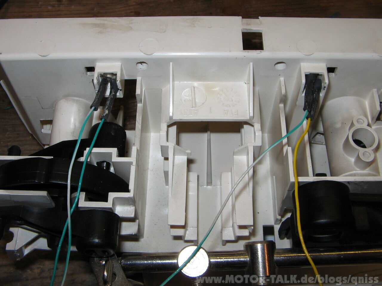

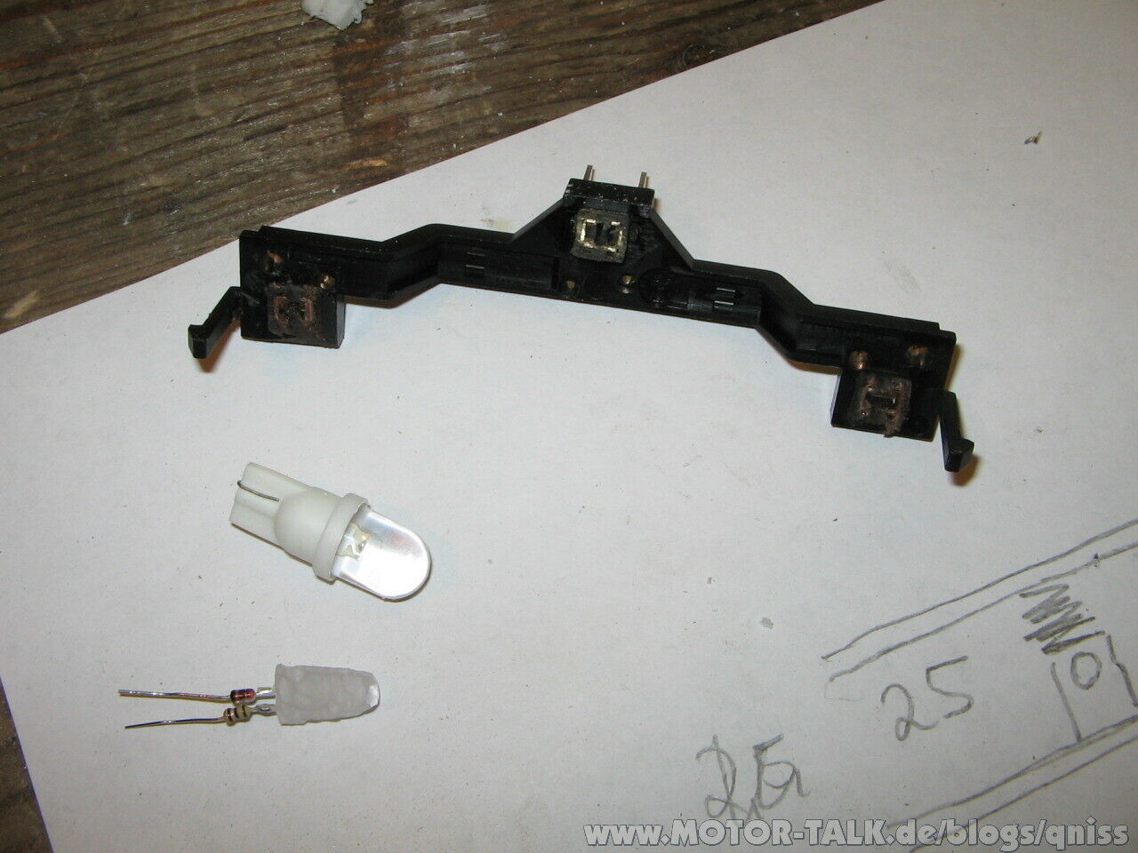

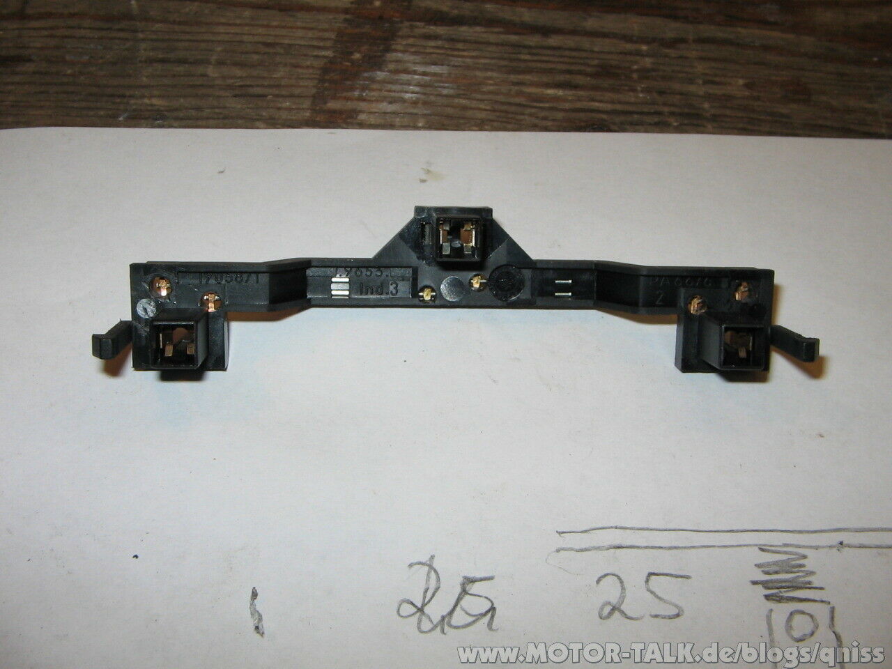

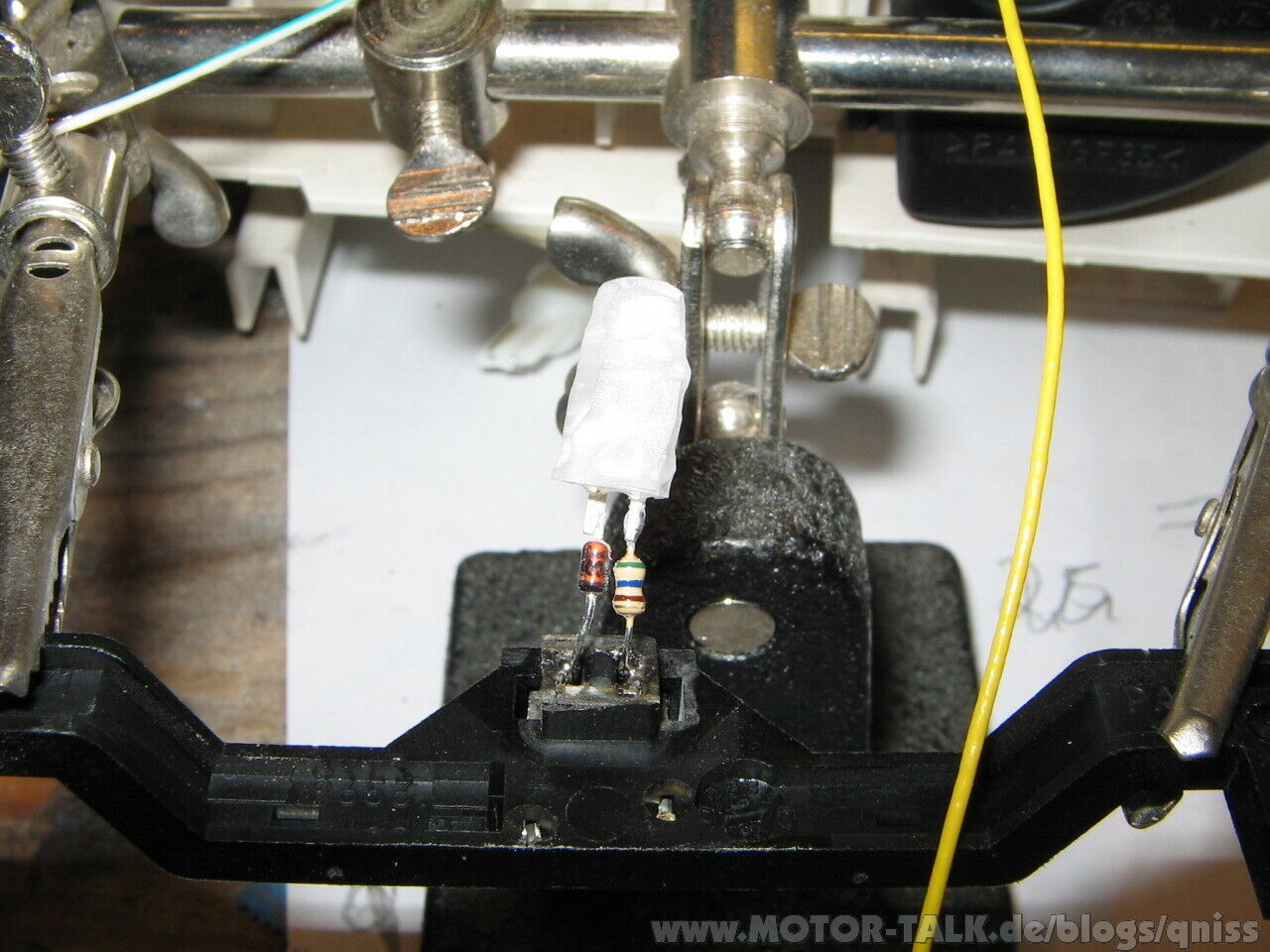

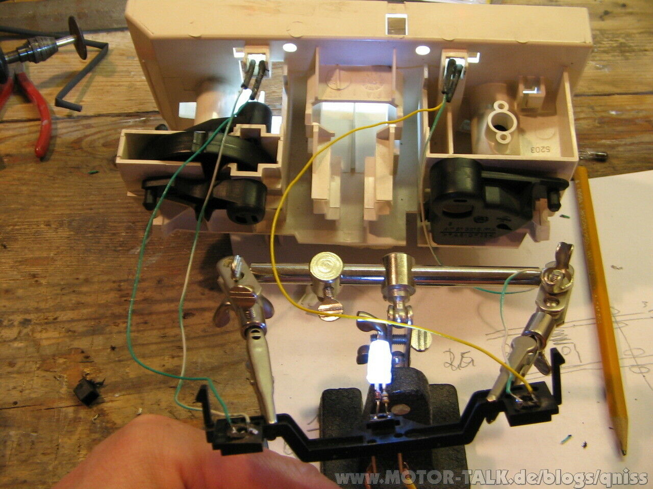

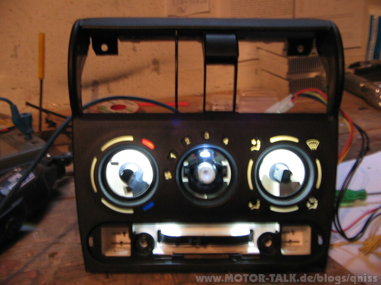

Da beim Corsa die Beleuchtung der Mittelkonsole mit Zündungsplus geschaltet ist, leuchten die Lampen rings um die Heizungsregler ständig während der Fahrt, was zu Folge hat, das die Lampen doch alle paar Jahre durchbrennen und gewechselt werden müssen. Da ich mittlerweile nicht mehr komfortabel in meinem eigenen Hof schrauben kann, muss ich meine Schraubaktionen immer gut vorbereiten. Leider hatte ich im Vorfeld keine Informationen zu den in der Mittelkonsole verwendeten Lampen ( Sockel, Leistung ) gefunden und auf "gut Glück" T10-LED-Lampen bestellt. ( Die alten Lampen sind in den Bildern zu sehen ). Beim auseinander bauen folgte dann auch gleich die Ernüchterung, die verwendeten Lampen sind viel kleiner als die von mir als Ersatz besorgten. Aber was machen, wenn man Sonntag Nachmittag mit zerlegtem Armaturenbrett auf dem Hof steht? Richtig, passend machen, was passen muss. Glücklicher weise waren die nötigen Anpassungen nur minimal. Ich habe die T10 Lampen für den Gebläseschalter bearbeitet ( vom Durchmesser und der Länge her ), um ihn ohne Anpassung des Schalters an die vorgegebene Stelle zu bringen. Die beiden Lampen, die die Skalen hinterleuchten, passten mit minimalen Anpassungen am Sockel auch gut. Den Lampenträger ( das schwarze Kunstoffgestell ) musste natürlich dran glauben, denn die Steckfassung war im Weg. Auf den Bildern kann man das ganz gut erkennen. Ein Bild im Dunkeln reiche ich noch nach. Die Ausleuchtung ist gut, klar kann man immer Meckern :-) aber ich hab schon wesentlich schlimmere gesehen. Von der Leuchtstärke her ist es ein wenig heller geworden, aber nicht so, das es Nachts unangenehm blendet. Da bin ich sehr Empfindlich und hätte es nochmal umgebaut. Bleibt zu hoffen, das die LED´s ordentlich dimensioniert sind, das sie auch eine Weile halten.

Der "Kasten" ausgebaut auf der Werkbank

bei mir sind die LEDs trotz der Verwendung von Widerständen bereits nach 3 Monaten wieder defekt gewesen.

Da kürzlich auch die letzte funktionierende Lampe in meiner Mittelkonsole defekt wurde, wollte ich diese nun ersetzen.
Ich habe auch die Mittelkonsole ausgebaut bekommen, nur stehe ich vor folgendem Problem: Wie bekomme ich das weiße Plastikgehäuse (oben auf dem ersten Bild als "Der "Kasten" ausgebaut auf der Werkbank" bezeichnet) und die Bedienblende (3. Foto oben) vom restlichen ausgebauten Korpus gelöst?
Wed Oct 10 11:59:45 CEST 2012    |    qniss
der ist IMHO nur zusammengeklipst...vorher von hinten den Lüfterschalter abziehen und die Drehregler demontieren.

wie sieht das aus, wie sind auf dem link, welcher sehr hilfreich war, die led miteinander verbunden?
Tue Dec 23 10:57:55 CET 2014    |    Antriebswelle24654
hallo leute, danke auch erstmal für den link als beschreibung 🙂 Als frischgebackener Schrauber stellt sich mir noe eine Frage:
Wie sind die LEDs miteinander verbunden? Anleitungen? Videos?
