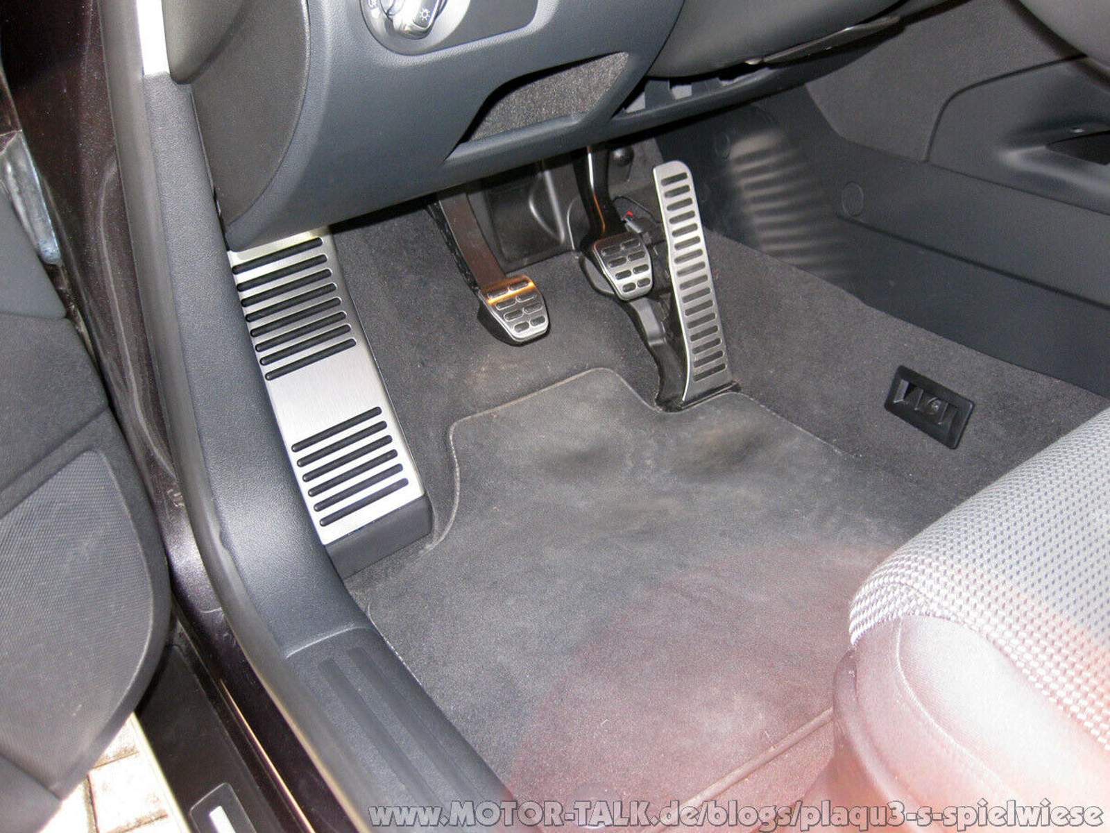

In diesem Blog möchte ich auf die Alu-Pedalkappen und der TT-Fussstütze eingehen.
Zu Beginn fand ich die Alukappen immer recht prollig und "zuviel Metall" im Fußraum. Nach ein paar Fotos von einigen unter euch, fand ich die Teile doch gar nicht mal so schlecht.
Ich bekam dann die Teile zum Geburtstag (nochmals Danke an die Koelschgarde 😉(ja, ist schon nen weilchen her 😉 ) und verbaute die Pedalkappen kurzerhand in mein Auto.
Ich muss sagen: Geil 🙂 super schönes Alu, tolles leuchten wenn die Fußraumbeleuchtung an ist. Gefällt richtig gut 🙂
Die Montage ist wirklich einfach gewesen. Die alten Kappen einfach abziehen und die neuen drauf stecken.
Das Gaspedal bedarf ein wenig mehr Arbeit, ging aber auch in wenigen Minuten. Dazu habe ich nur 2 Flach-Schraubendreher genommen, die die Rastnasen entriegelten. Wie das Werkzeug am besten angelegt wird, könnt ihr vorher an dem neuen Pedal ausprobieren.

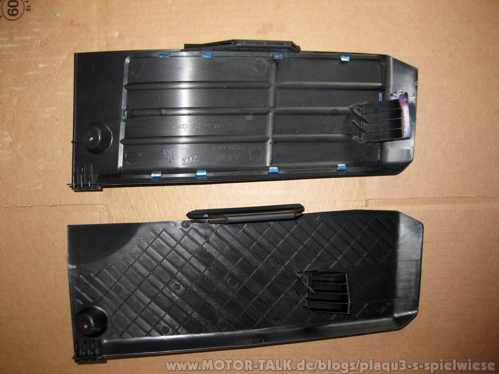

Etwas mehr an Arbeit bedarf die Fußstütze, die vom TT-2 ist.

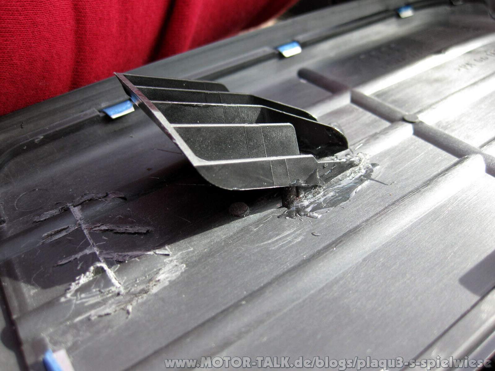

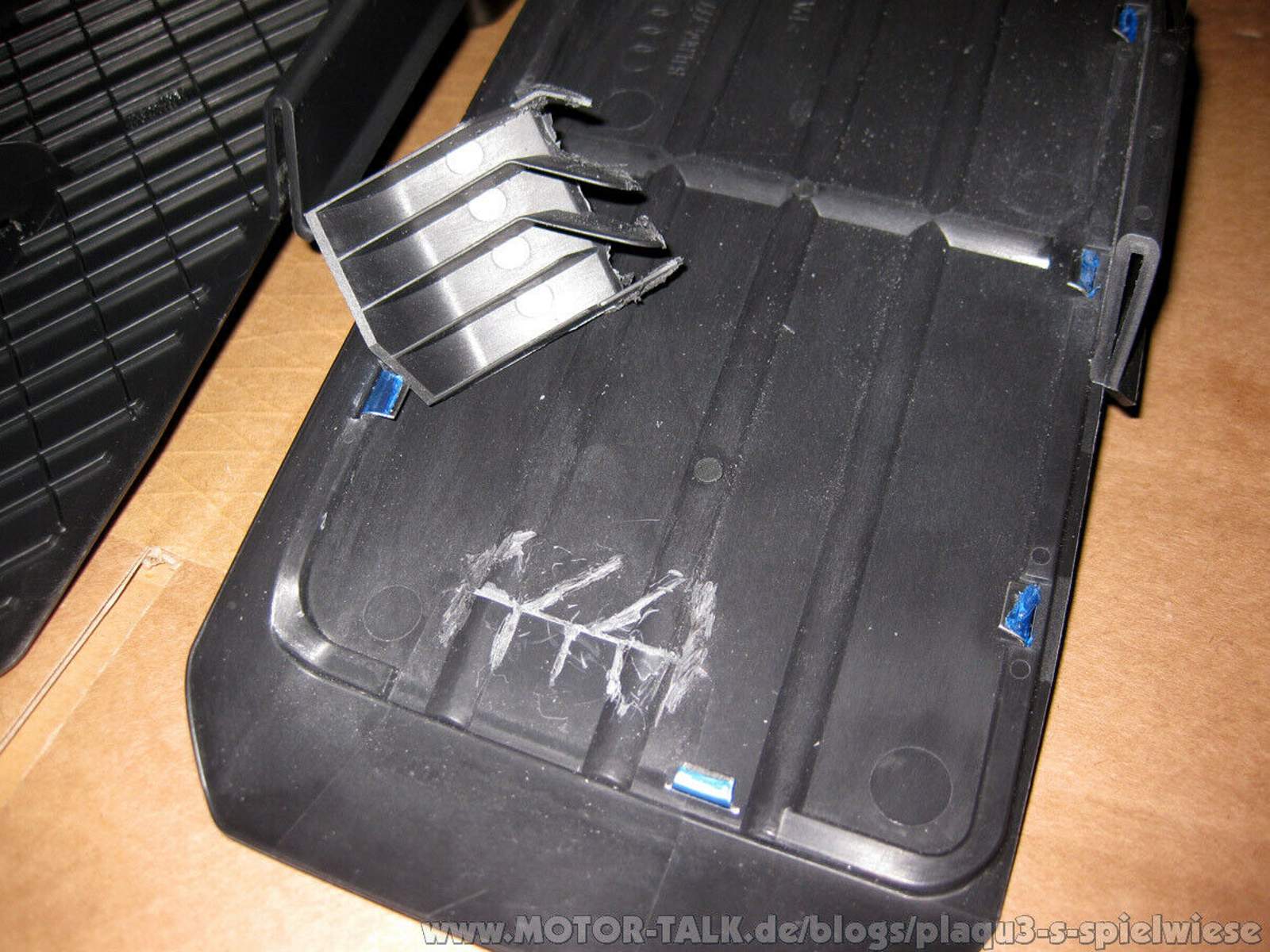

Der größte Manko ist die Plastiklasche hinter der Stütze. Die befindet sich an einer anderen Position, als beim A3.
Einige A3-Fahrer haben die entfernt und weg gelassen, andere wiederrum haben ein Loch in den Teppich geschnitten und im dadrunter befindlichen Blech eine Aussparung ausgeflext.
Ich hingegen habe einen Tipp eines anderne Users gefolgt, und die abgetrennte Kunststoffnase mit 2K-Epoxidharz-Kleber neu positioniert.
Ich muss sagen: Das hält bombe! Die meisten, die die Nase weggelassen haben, haben oben Links der Stütze mit Korn unterlegt, damit unten rechts die Stütze komplett auf dem Teppich anliegt.
Aber mit der versetzen Kunststoffnase ist das alles kein Problem (die sorgt dafür, dass die Stütze auch unten sauber anliegt).
Dazu wird eine längere Blechschraube benötigt (4,8x45mm Linsenblechschraube DIN7981)
Seitdem werfe ich zwischendurch immer wieder mal einen Blick runter und erfreue mich an diesem Anblick. Das Alu/Silber kommt bei dunklem Teppich sehr gut rüber 🙂
