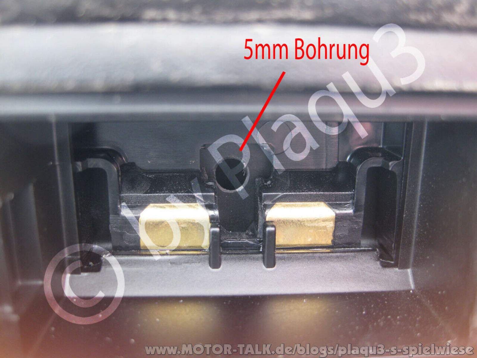

wie die meisten von euch schon wissen, hat sich beim A3 ab Mj2010 einiges getan (u.a. CH/LH über Nebler) und in Sachen nachrüsten von elektr. Zubehör ziemlich eingeschränkt.
Eingeschränkt wurde u.a. die Codierbarkeit via VCDS und der Verbau von LED Leuchtmitteln.
Letzteres wird trotz Check-Widerstand im Boardcomputer als Defekt ausgegeben.
Ich habe mir die seit kurzem Verfügbaren neuen LEDs mit Check-Widerstand und zusätzlichen ext. Widerstand gekauft.
Die Herrausforderung an der Sache ist, den ext. Widerstand und die Verlängerungskabel unterzubringen.
Mein Lösungsweg:
- Heckklappenverkleidung entfernen (2 Schrauben in Handgriffmulde, aussenrum 6, mittig 2 Federklammern)
- Leuchtmittelhalter abschrauben
- 5mm Loch im Hohlraum der Kennzeichenbeleuchtung bohren, um die parallel an der Soffite angelöteten Kabel für den ext. Widerstand durchzuschieben (bei 5mm Loch muss der Stecker ausgepinnt werden)
- LED Soffite in die Leuchtmittelhalter einsetzen, Kabel durch das gebohrte Loch führen
- von der Innenseite der Heckklappe den ext. Widerstand am Stecker (wieder angepinnt) des eingeschobenen Kabels verbinden
- bei 2. Beleuchtung genauso durchführen
- ext. Widerstand an einer geeigneten Stelle am Blech der Heckklappe befestigen (ich habe doppelseitiges Klebeband mit enorm hoher Haltekraft gewählt, 42kg/m von Tesa). Zudem ist der Klebestreifen 2mm dick und gepolstert, sodass der ext. Widerstand nicht 1:1 die Erschütterungen vom Zuschlagen der Heckklappe abbekommt.
- ggf. loses Kabel mit Kabelbinder an den vorhandenen Kabeln befestigen, um unnötige Geräuschentwicklung durch "schlagendes" und "vibrierendes" Kabel zu verhindern (egal ob bei der Fahrt (was man eher nicht hört) oder beim schließen der Heckklappe)
- Heckklappenverkleidung wieder anbringen. Bitte vorsichtig mit den Blechklammern. Wenn diese nicht richtig in den Löchern geführt werden, verbieten diese oder brechen gerne ab.
Es wird benötigt:
- Klammer - TnNr. 4B0 867276 A - 0,30€ zzgl Mwst (Menge je nach Anzahl, ich habe auf Vorrat 20st gekauft)
- 2 LEDs mit Check und ext. Widerstand , 29,50€, fuersauto.de
- Akkuschrauber
- 5mm Stahlbohrer
- Auspinner (habe einen Spitzen Gegenstand gewählt)
- doppelseitiges Klebeband (ich habe Tesa Montageband verwendet)
- ggf. Kabelbinder
- ggf. Taschenlampe (ist recht hilfreich beim der Kabeldurchfürhung und auch anschließenden anbringung der Heckklappenverkleidung)
- Torx-Schraubendreher (2 Schrauben der Heckklappenverkleidung)
Fazit: ich finde diesen Lösungsweg sehr sauber und sieht aus wie ab Serie 😉
Kleingedrucktes: jegliche Nachahmung dieses Einbaus geschieht auf eigene Gefahr. Ihr müsst euch auch im Klaren sein, dass die Werksgarantie erlöschen kann. Ausserdem haben diese LEDs kein E-Prüfzeichen und sind somit im öffentlichen Verkehr nicht zugelassen.

Tue Apr 19 08:19:49 CEST 2011    |    AustriaMI
hallo,
hab mir die teile auch gekauft und eingebaut, allerdings geht beim mir die beleuchtung nicht.
eingepint habe ich wieder so, wie sie auch vor der durchführung waren. ist vielleicht die polarität in der fassung wichtig?
