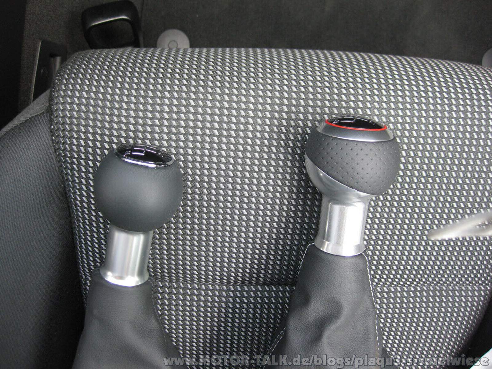

Die Rede ist von dem vermeindlich teurem Audi Exclusiv/Individual Schaltknauf, der bei der Neuwagenbestellung weit über 170€ kostet.
Bei Ebay ging der Knauf für 80€ weg. Ich denke heute wohl auch schon was weniger (ich habe den im Juli 2009 gekauft).
Als der lang ersehnte Knauf kam, wurde ich positiv überrascht. Der Knauf ist dicker, liegt entsprechend viel angenehmer in der Hand, und die Kombination Aluminium und Lochleder macht das Teil einfach nur edel.
Mir gefällts 🙂
[bild=9]Einbau verlief auch sehr einfach. Rahmen ausklinken und über den Knauf ziehen, alte Schelle entfernen (ich habs aufgebogen, andere wiederum abgekniffen), Knauf nach oben abziehen. Dann muss der Schaltkulissenrahmen vom alten Schaltsack abgeklippst werden und am neuen Schaltsack wieder montieren.
Ich habe nicht die beiliegende Schelle verwendet, sondern dazu mir im Baumarkt eine 1/8" Rohrschelle gekauft. Diese wird verschraubt, empfand ich schöner, als eine Einwegschelle zu quetschen und ggf. nicht richtig fixieren zu können.
Im Anhang ein paar Bilder, um sich meinen Text auch besser bildlich vorstellen zu können 😉
Ich kann es nur empfehlen!
Viele Grüße
Plaqu3
