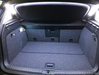

LED-Lichterkette im KofferraumLED-Lichterkette im Kofferraum
Die originale Kofferraumbeleuchtung mit der 10W Sofitte war so erbärmlich, das selbst der Austausch mit einer starken LED nicht ausreichte. Deshalb habe ich die komplette Unterseite der Ablage mit einer LED-Lichterkette versehen. Der Anschluss erfolgt parallel zur original Kofferraumbeleuchtung. Zwecks Variabilität z.B. Ausbau beim Transport von großen Gegenständen, wurde eine 6,3mm Klinkenbuchse und Stecker verwendet. Die Gesamtleistung aller LED-Lampen liegt unter der originallen Soffite.
