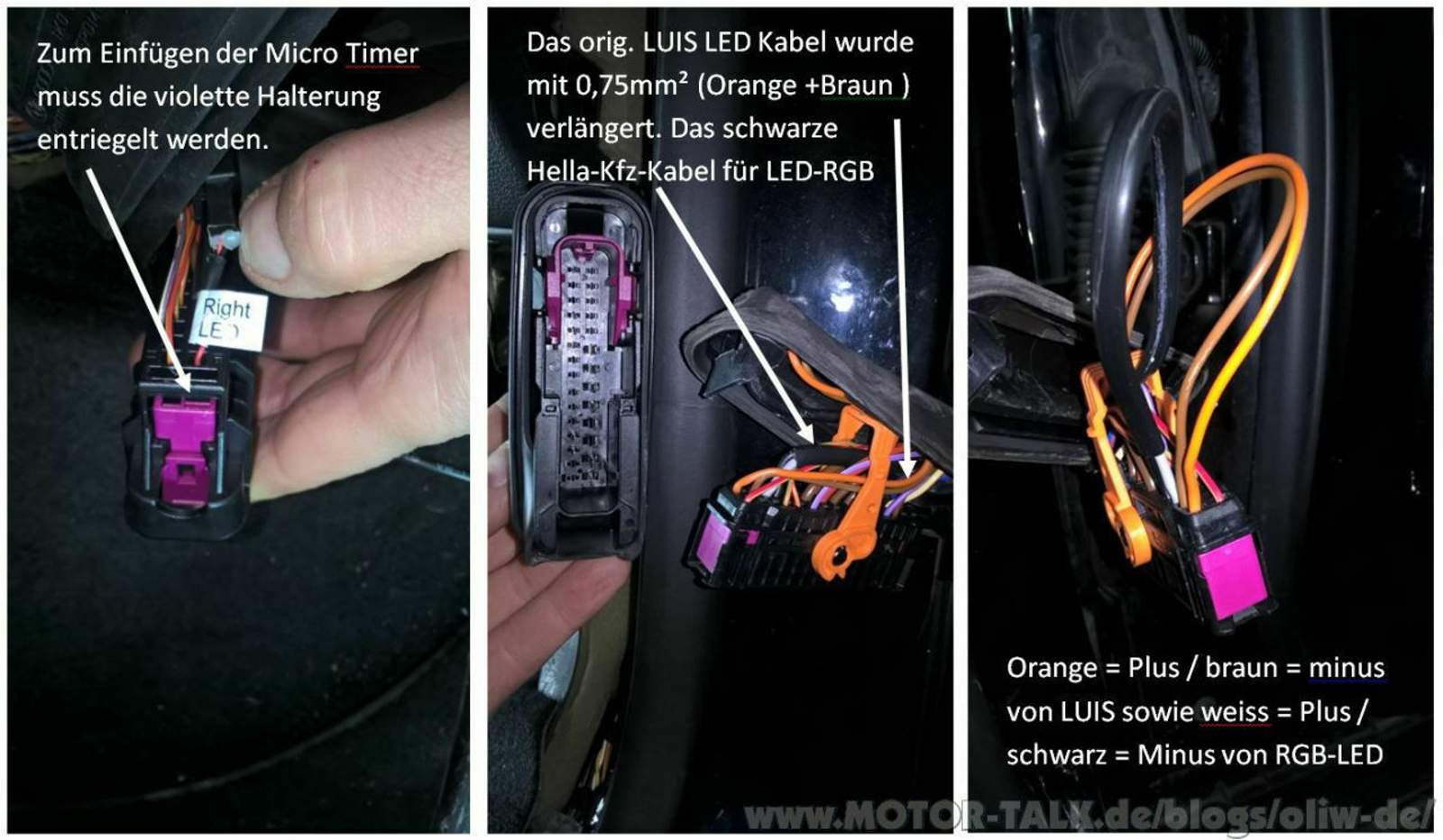

[bild=1]Beim Vorfacelift-Modell gab es noch keinen Totwinkelwarner bzw. Side Assist. Deshalb wurden die „Abstands-Wächter“ nachgerüstet. Die Montage der Radarsensoren werde ich später ergänzen. Das Entfernen der Türverkleidung wird in einem anderem Blog beschrieben.
LUIS Toter Winkel Assistent

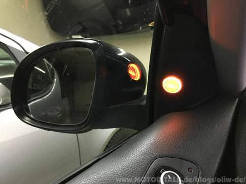

1. Warn-LED ins Spiegeldreieck einbauen, damit der Rest von dem Kabel in der Länge nach hinten passt.
2. Kabel über Faltenbalg / Türstecker + Kupplung zur A-Säule, siehe Bild-Anleitung. Es wurden zusätzliche Micro-Timer in den Stecker der Türe eingebaut. Gleichzeitig das Kabel zur Stromversorgung des RGB-LED-Stripe an Zündplus in der Sicherungsbox unterm Lenkrad anschließen.

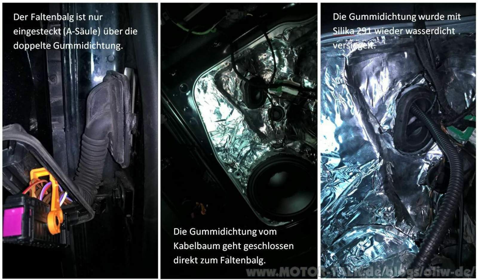

[bild=2]3. Den Gummistopfen vom Agregatträger entfernen und mit Zugseil / Draht die Kabel zum ausgebauten Faltenbalg ziehen. Aufgrund der versenkbaren Scheibe, muss das Kabel in einem zusätzlichen Schutzrohr (im Bogen bis zum Lautsprecher) verlegt werden. Wasserdichte Abdichtung mit Silica 291

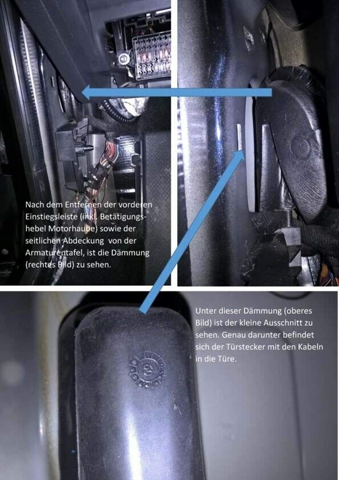

[bild=7]Nach der Demontage der rechten Mittelkonsolenverkleidung im Fußraum des Beifahrers, sowie der linken Mittelkonsolenverkleidung auf der Fahrerseite, können alle Kabel zur Fahrerseite durchgeschleift werden. Zusammen mit dem 4-poligen Flachband RGB-Kabel für die Fußraumbeleuchtung (RGB-LED-Stripe) auf der Fahrerseite. Alle Kabel im Fußraum unter dem Lenkrad bis zum Sicherungskasten verlegen. Anschluss Hella-Kfz-Kabel an die Sicherung Nr. 38 Zündplus (5A) sowie vom automatisch abblendbaren Rückspiegel (mit 3,5“ TFT Monitor) und DashCam (rotes Kabel) gemeinsam an Nr. 27 (1A). Die Sicherung (T 250mA) vom Rückspiegel liegt links neben dem Sicherungshalter C. Das gelbe (Dauerplus) Kabel von der DashCam an die Sicherung Nr. 35 (30a). Das schwarze Massekabel (zwecks Filter durch interne Sicherung) wird an Masse hinter Seitenverkleidung Armaturentafel befestigt. Das Buzer-Kabel vom LUIS bis unter die Armaturentafel. Dort wird der Buzzer neben der linken Seitenverkleidung vom Mitteltunnel befestigt (sichtbarer Masseanschluss). Im Gegenzug wird das Cynchkabel von der DashCam bis zum RNS510 verlegt (später wird die Rückfahrkamera vom RNS510 ausgeschleift) und das Remotekabel vom Subwoofer bis zur Ablage Mittelkonsole (hinter dem CD-Fach).

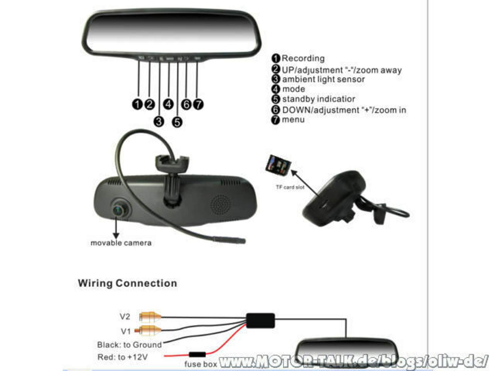

[bild=9]DashCam und automatisch abblendbarer Rückspiegel mit 3,5“ TFT-Monitor
1. Die Kabel vom Rückspiegel und DashCam über die A-Säule zur Sicherungsbox. Die Verlängerung vom Cynchkabel (Vorbereitung 2. Videoeingang DashCam) bis zum RNS510. Ursprünglich sollte das Cynchkabel vom High-Low Adapter entlang der A-Säule über das Dach nach hinten verlegen werden. Aber aufgrund der Airbags wurden nur die beiden FAKRA-Kabel von der Dachantenne bis zum RNS510 verlegt. Die FAKRA-Kabel müssen noch mit Halterungen (Kfz-Kleber) am PSD befestigt werden!
2. Der automatisch abblendbarer Rückspiegel mit 3,5“ TFT-Monitor wird an der orig. Scheibenhalterung befestigt. Dazu den alten Spiegel um 90° gegen den Uhrzeigersinn drehen. Das zusätzliche Kabel wird unter dem Dachhimmel eingeführt. Dazu muss die Konsole im Dachhimmel (Beleuchtung, PSD-Regler, DSW) entfernt werden. Die DashCam wird links neben dem Führungssteg auf die Glasscheibe geklebt und das Kabel über dem Führungssteg gelegt. Der Sensor für das automatische Licht wird von der aktuellen Position (linke Ecke) verlängert und unter dem Steg vom Rückspiegel versteckt. Abschließen mit Schrumpfschlauch umschließen.

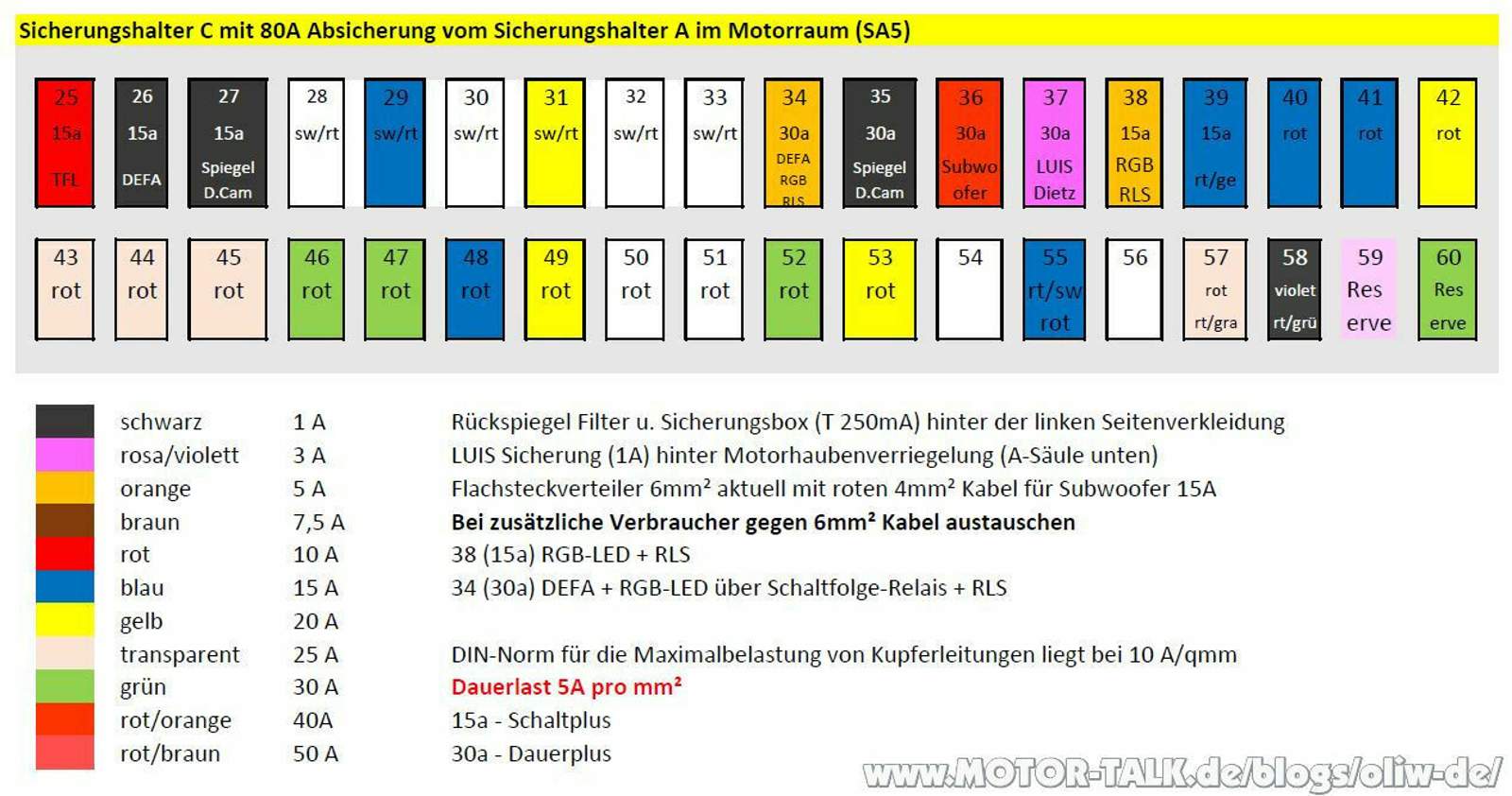

[bild=10]Zusätzliche Sicherungen
4. Sicherungsbox mit zusätzlichen Sicherungen einziehen:
- Nr. 27 Zündplus (15a) mit 1A für DashCam und automatischer Rückspiegel (Sicherung T 250mA)
- Nr. 35 Dauerplus (30a) mit 1A für DashCam
- Nr. 36 Dauerplus (30a) mit 30A für rotes 10 mm² Kabel (später Sicherungsbox Kofferraum 20A+30A)
das schwarze 10 mm² Kabel wird am Masseanschluss hinter der A-Säule angeschlossen
- Nr. 37 Dauerplus (30a) mit 3A für LUIS (eigene Absicherung 1A) und Dietz-Adapter (Sicherung 1A)
- Nr. 38 Zündplus (15a) mit 5A für RGB LED-Stripe und Ambientbeleuchtung
- Nr. 39 Zündplus (15a) mit 15A für 2,5mm² rt/ge-Kabel (später Sicherungsbox Kofferraum 15A)
