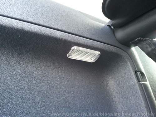

Da der Kofferraum des Smart ist ja leider ohne serienmässiger Beleuchtung daher kommt, kann es manchmal schon mal ziemlich dunkel dahinten sein. Vor allem wenn man die Kofferraumabdeckung montiert hat.
Die Preise der originalen Beleuchtung von Smart sind mir viel zu hoch, 100€ für eine Brabus LED oder ca. 120€ für zwei Smart Leuchten.
Also hieß es selber basteln:
Im ersten Schritt habe ich die Innenverkleidung abgenommen, angefangen vorne oben die Verkleidung mit der Innenleuchte. Danach kam die Verkleidung hinten im Kofferraum dran und als letztes die Dachholmverkleidung, da ich davon keine Fotos gemacht habe, verlinke ich hier mal die Anleitung von Evilution.
Im Anschluß habe ich zwei Kabel verlegt, von der Innenleuchte bis oben zu der Heckklappe. Um dann von der oberen Verkleidung nach unten zu kommen, habe ich die Kabel in der Dichtung verlegt und in Höher der Klappenverrieglung hinter die Verkleidung geführt. Um auf die andere Seite zu kommen, habe ich die Kabel auf dem Boden hinter der Dichtung bis zu rechten Verkleidung verlegt.
Nachdem das Kabel vorne an den Leitungen der Innenleuchte angeschloßen wurden, können die Innenraumverkleidungen wieder montiert werden.
Im letzten Schritt müssen in den Serviceklappen im Kofferraum nur noch die Ausschnitte für die Innenleuchten geschnitten werden und die Innenleuchten an dem verlegten Kabel angeschloßen werden.
Als Leuchten habe ich LED Leuchten aus dem Hause VW genommen, zusammen mit Stecker und Kontakte kosten 2 Leuchten ca. 26€. Teilenummern der von mir verbauten Leuchten
8J0 947 409 A LED Leuchte 7,10€
4B0 971 832 passender Stecker 1,85€
000 979 009 E passende Leitung mit 2 Kontakten 2,05€
jeweils zusätzlich 19% MwSt.
Nun kann ich auch schön im Dunkel meinen Kofferraum bewundern :)

Klasse Idee und saubere Ausführung! Daumen hoch!
