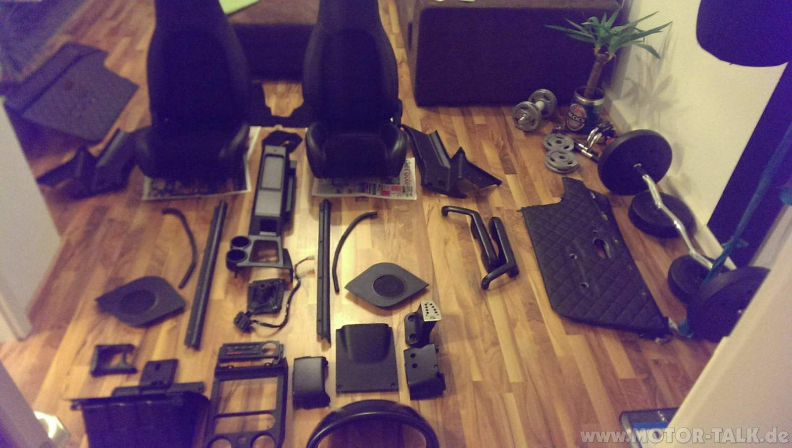

Aktuell leide ich damit der MX5 schön ist, und das heisst dass er erstmal richtig sauber werden muss.
Kaum zu glauben was sich in 22 Jahren und den ganzen Abdeckungen und in den Ecken gesammelt hat. Aber ich denke wenn man den Wagen schonmal auseinander nimmt dann muss er auch richtig gereinigt werden. Also wird der Innenraum komplett vom Dreck befreit. Alle Innenraumteile liegen bei mir im Wohnzimmer, SChlafzimmer und Badezimmer verteilt. Die werden auch erstmal richtig gereinigt. So eine Abdeckung der Lenkradnarbe ist von Innen auch extrem dreckig, das ahnt man ja so garnicht.
Denke dass ich mit dem reinigen bald durch bin, dann geht es ans verfeinern des Innenraums, mehr ist diesen Winter nicht geplant, lieber langsam dafür vernünftig. Was ich mache weiss ich leider selbst noch nicht so genau. Wenn dass Wetter mitspielt gibt es am Wochenende erstmal eine Zentralverriegelung und dann mal weiter schauen.

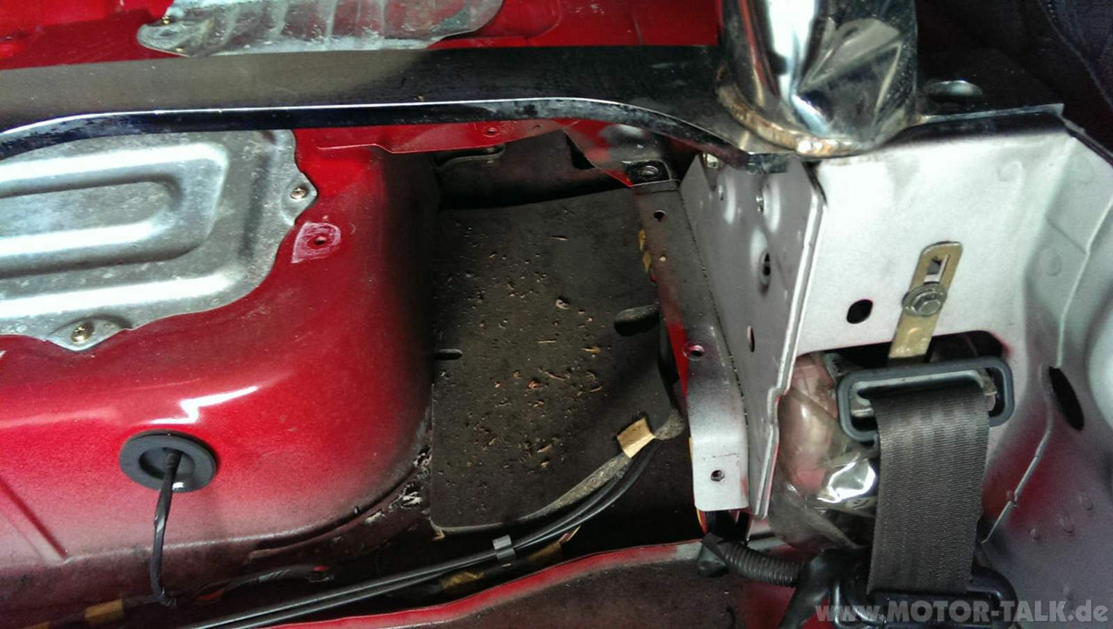

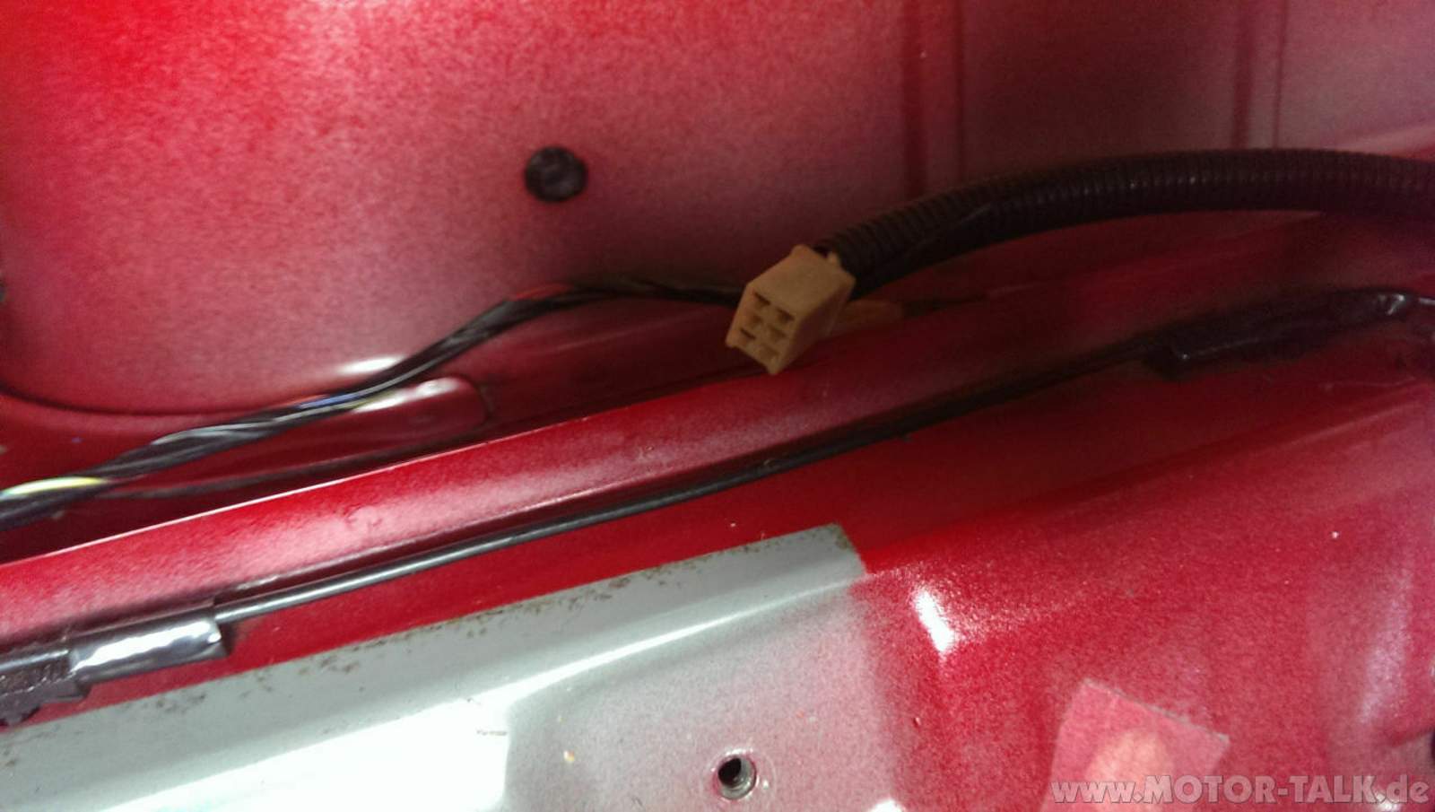

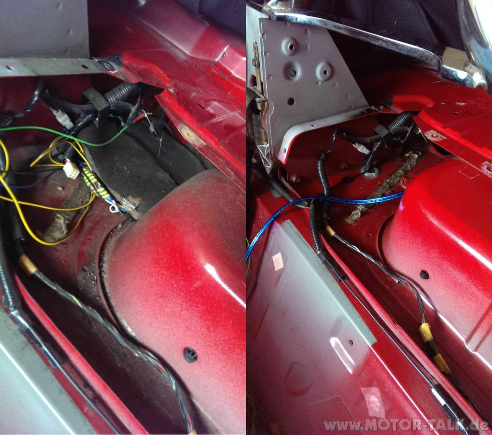

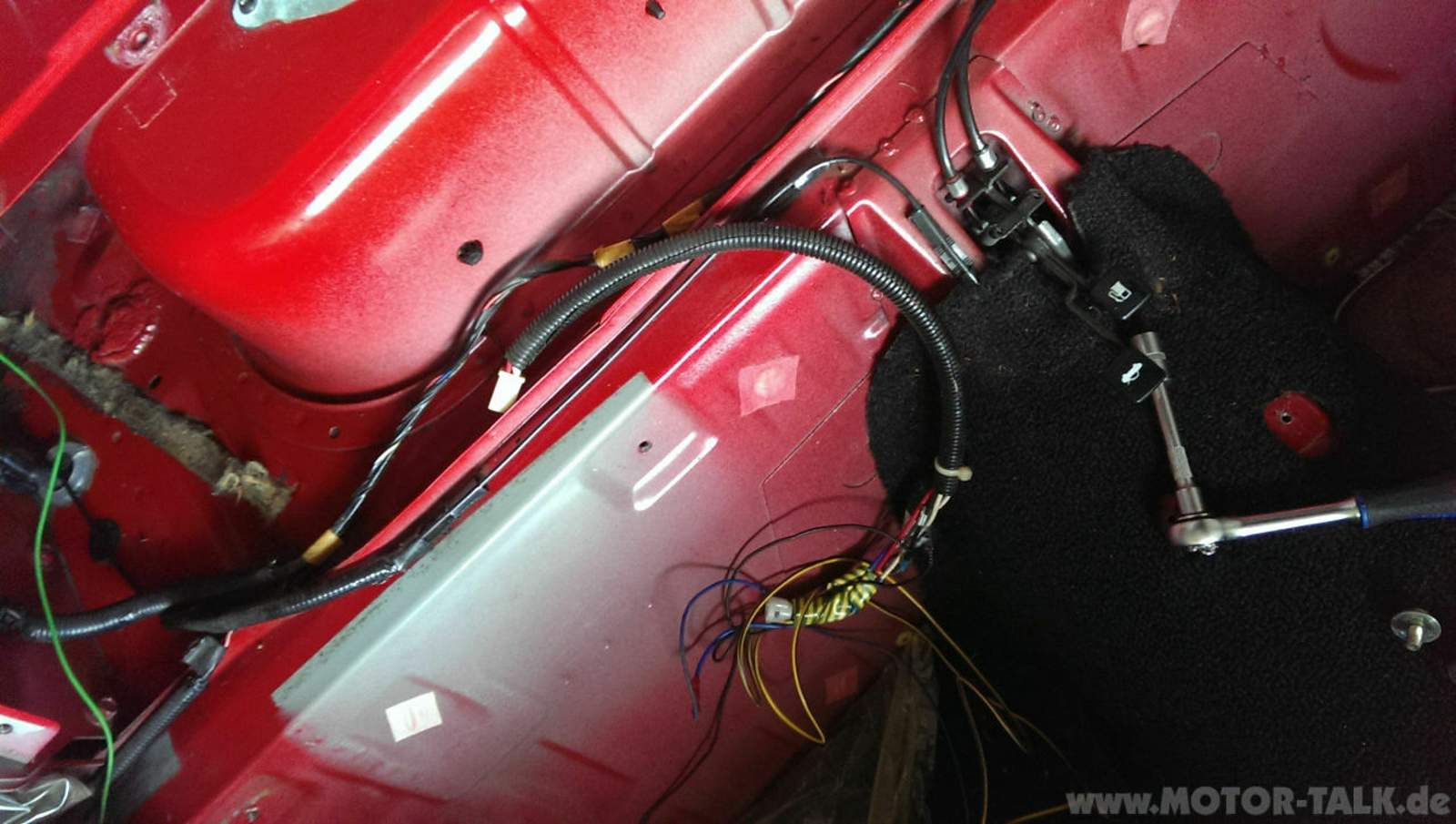

1) Ich habe ein Kabel (Kabelbaum) unter der hinteren Abdeckung zum Kofferraum gefunden dass nicht angeschlossen war, weiss einer wofür das ist? Siehe Bilder

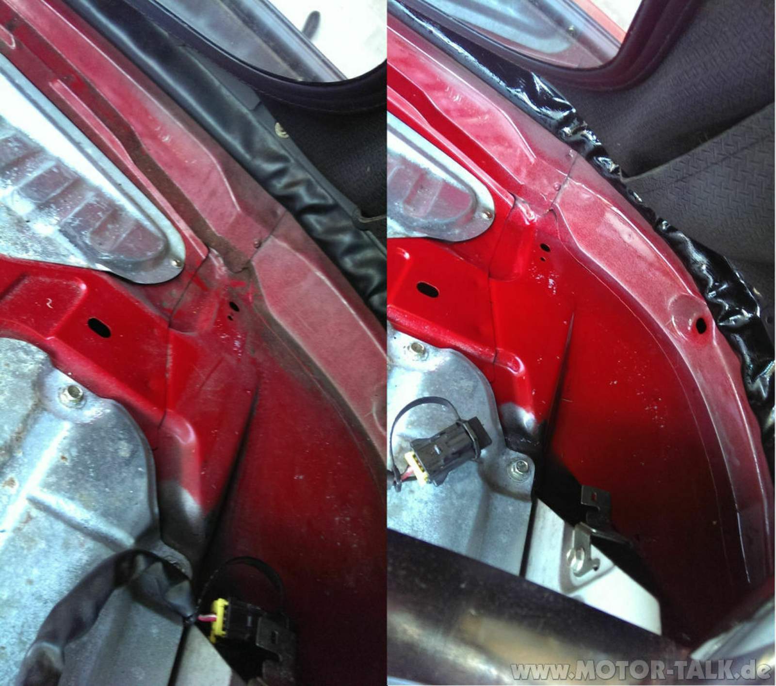

Unterschied Vorher-Nachher beim Reinigen

Das Kabel könnte für die Heckscheibenheizung sein, wenn es ein MIATA ist.
Thu Oct 30 18:37:45 CET 2014    |    Faltenbalg135296
...ja, du hast das Kabel für die Hechscheibenheizdrähte (mit schwarzem Stecker mit Verschlußkappe,oder?). Die sind bei mir auch drin, ich habe einen NA Bj. 95.
