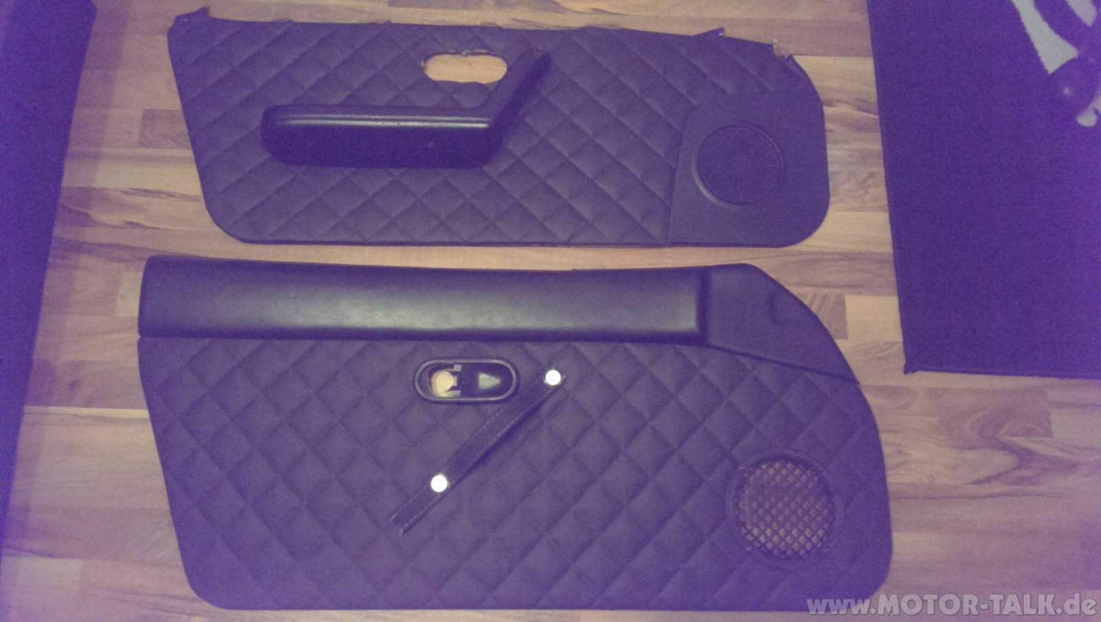

Ich habe die letzten Tage in freien Minuten etwas an meiner Türverkleidung geschraubt.
Die originalen 2 teiligen Türen gefallen mir nicht, auch diese altbacken Armlehnen sind nicht mein Ding, ich wollte alles etwas mehr "oldschool" haben wenn man das
so nennen kann.

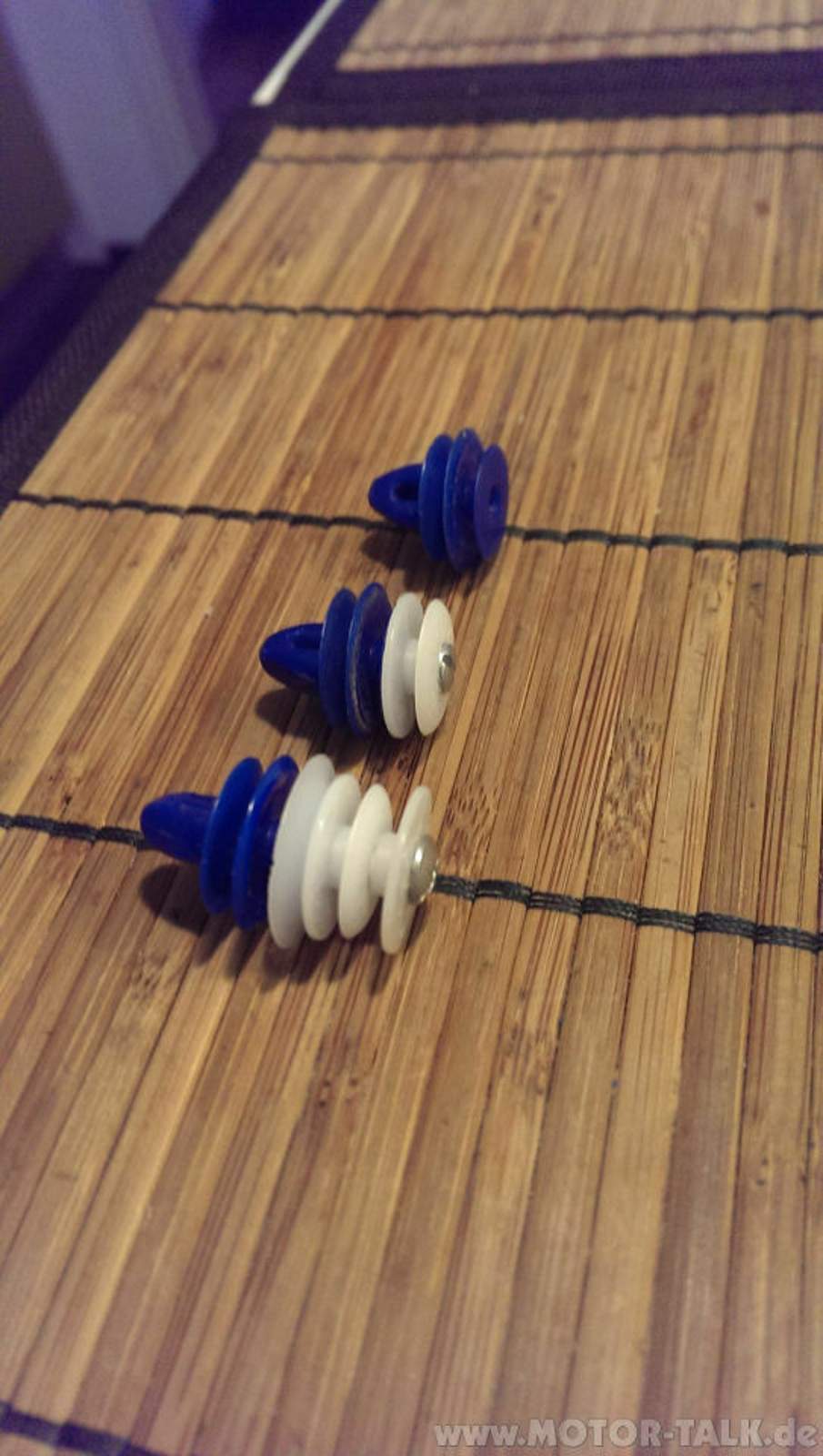

Daher hatte ich versucht die Türpappen einteilig zu schneiden. Das erste Problem bestand darin 2mm Hartfaserplatten zu finden, gibts nicht also sind die nun 3 mm.
Daher sind die Clips etwas schwerer durchzuschieben, aber halb so wild.
Nach dem Ausschneiden der Hartfaserplatte und dem bohren der Löcher ist mir natürlich erst beim testen folgendes aufgefallen: Die Tür hat 3 unterschiedliche Tiefen,
also 3 unterschiedliche Clipslängen.
Das klang einfach hat mich aber verrückt gemacht. ich hab mir dann billige random Clips bei eBay bestellt und mir dann aus den originalen neue Clips gebaut (siehe Bild).

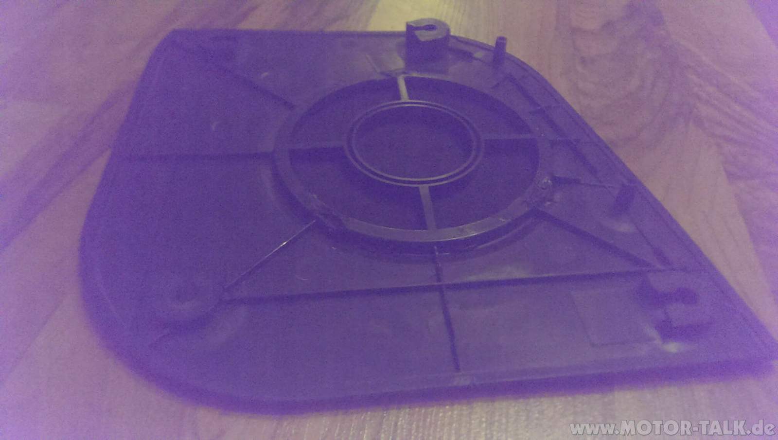

Als das gepasst hat wusste ich nicht wie ich die Boxenabdeckung machen sollte, hatte ich mir vorher keine Gedanken gemacht.

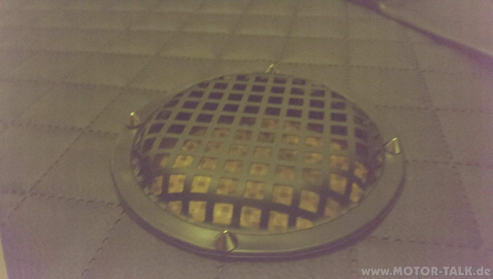

Hab dann grob gerasterte Alu-Abdeckungen gefunden die mir gefallen haben, dazu hatte ich mir dann Nieten bestellt um die zu fixieren, diese werden auf der Rückseite geschraubt.
Nach dem das auch gepasst hat wurde die Tür mit dem gesteppten Rautenleder bezogen.

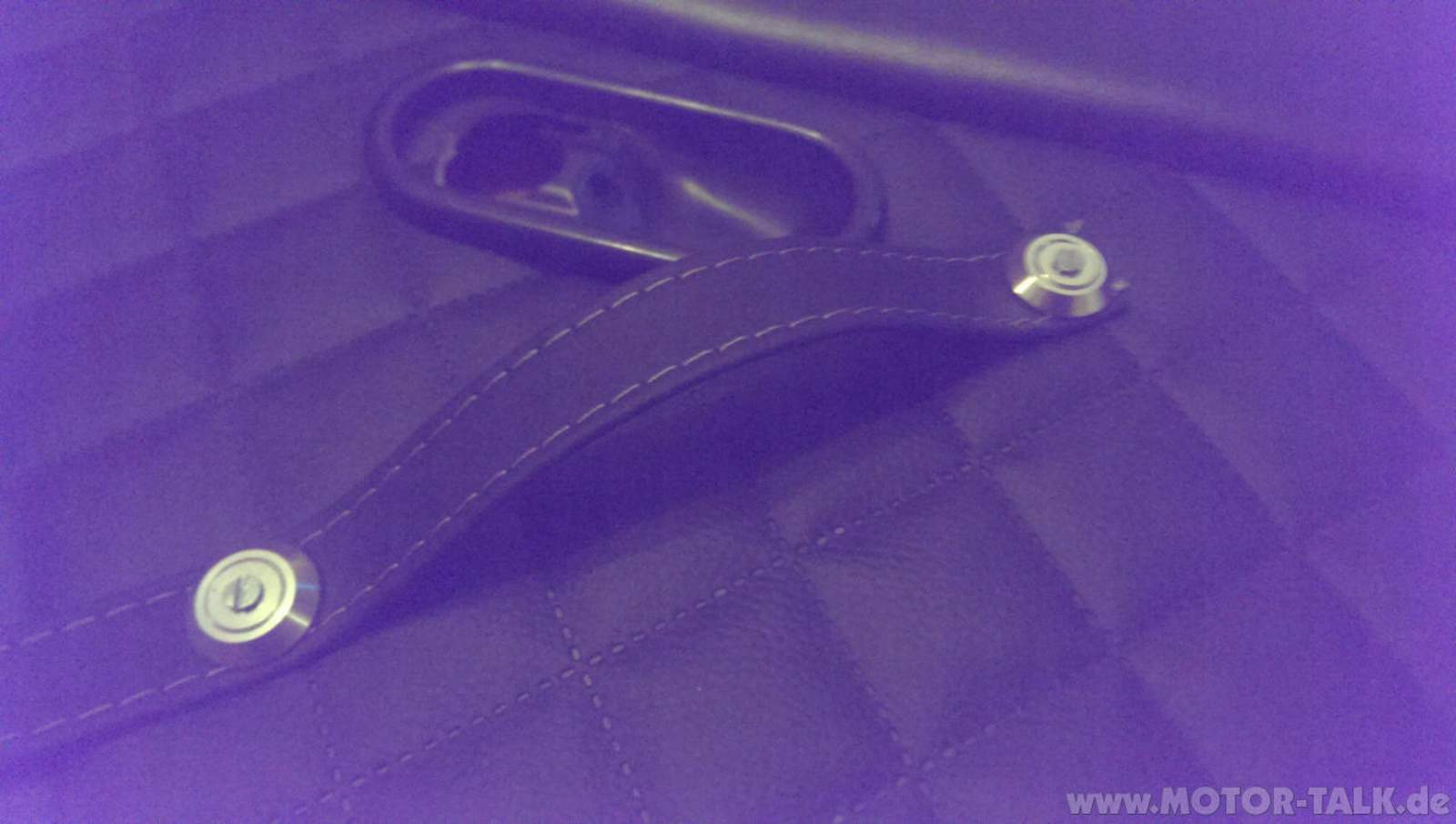

Erst dann ist mir aufgefallen dass ich gar keine Türgriffe habe 😁
Also erstmal 2 Lederbänder als Tügriffe bestellt. Die hatten aber absolut hässliche Haltklammern. Auf der suche nach einer besseren Alternative habe ich die M8
eloxierten Aluminium-Unterlegscheiben gefunden, die passen 1A und optisch find ich die auch viel viel besser.
Damit war Tür 1 als Prototyp fertig. Jetzt wird noch die obere Leiste mit Alcantara überzogen dann ist die Tür so wie ich sie (erstmal) wollte 🙂

Anstelle der Schlitzschrauben für den Griff solltest du evtl. auf Inbussenkschrauben zurückgreifen,sieht schöner aus. 😉

@CaptainFuture01 gebe ich dir 100% recht, da suche ich noch passende 🙂 Das sind Details die am Ende kommen.
