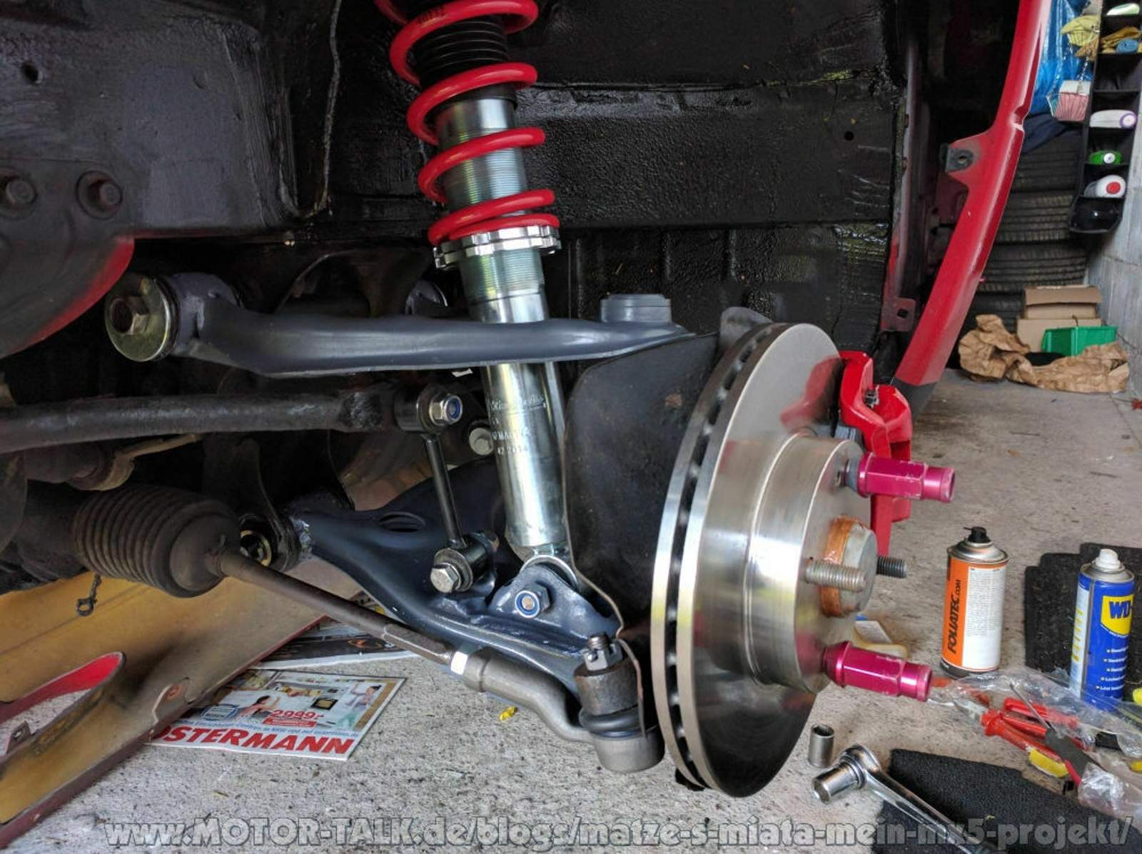

alle Schrauben sind gelöst. Ich kann gar nicht genau sagen wie lange es gedauert hat die 2 Schrauben/Bolzen der unteren hinteren Querlenker herauszubekommen. Nach wochenlangem aufbohren und raus schneiden ist nun alles frei.
Mittlerweile sind auch alle neuen Querlenker eingebaut, im Gegensatz zum Ausbau war das eine Kleinigkeit die keine 2h gedauert hat. Neben den überarbeiteten Querlenkern ist auch das neue Gewindefahrwerk drin. Auch die Bremsen konnte ich zum größten Teil einbauen.
Hier mal eine Übersicht der Arbeiten:
  • Alle alten Querlenker ausgebaut
  • Querlenker sandgestrahlt
  • Querlenker lackiert
  • Neues TA-Technix Fahrwerk
  • Domlager sandgestrahlt und lackiert
  • Neue PU Buchsen
  • Neue IL Spureinstellschrauben
  • Alle anderen Schrauben erneuert (Teils gehärtet/Teils V2A)
  • Bremsättel neu lackiert und gereinigt
  • Stahlflex Schläuche
  • 90% aller Bremsleitugnen erneuert
  • Radkästen mit PermaFilm beschichtet
  • Neue Kugelköpfe
  • Neue Traggelenke
  • Alles gereinigt wie bekloppt
  • Sicher noch weitere Sachen die ich vergessen habe

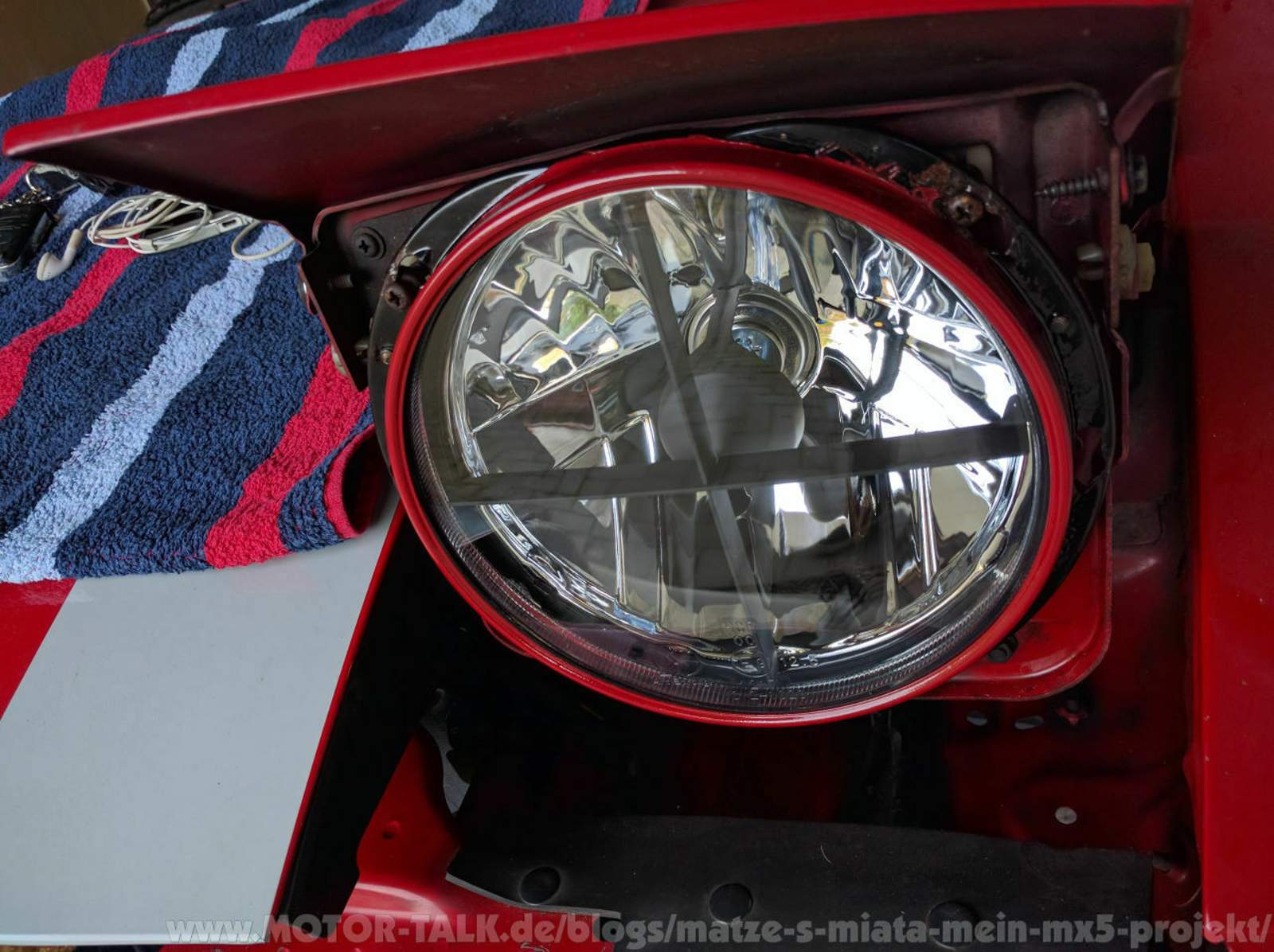

Jetzt gilt das Augenmerk der Front. Die neuen Scheinwerfer sind drin. Leider hab ich die alten originalen Blinker "verhunzt". Ich wollte das orangene Reflektorteil ausbauen da ich die Blinker gerne weiss haben wollte. Der Ausbau war weniger das Problem - bei 80° in den Ofen und gelegentlich an der Front der Blinker ziehen, dann wieder in den Ofen und hin und her, nach 30 Min sind die Blinker ohne Beschädigung offen. Das oranene Refloktorteil ist mit 2 Schrauben befestigt, also auch echt kein Problem. Habe dann aber mit der Dichtmasse beim Schliessen übertrieben. Diese ist in den Scheinwerfer gedrückt worden. Sieht nun kacke aus und jeder TÜVler würde es bemerken. Also neue besorgen -.- Die weissen sind nur recht teuer.
Die Front neue/alte Front werde ich auch zum Lackierer bringen um sie von schwarz nach rot zu lackieren. Der neue Nummernschildhalter für den Abschlepphaken ist auch schon bestellt.

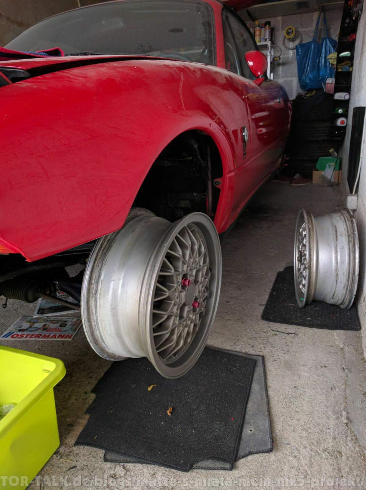

Ach und mein Frühjahr-Projekt ist auch da 🙂 Meine VW Golf II GTi Felgen von BBS. Günstig geschosse, werden nun überarbeitet, dann sandgestrahlt und pulverbeschichtet. Aktuell werden alle Gutachten besorgt damit der TÜV nicht zuviel jammert.
