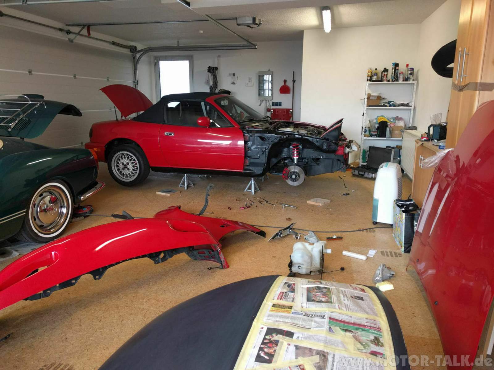

so, da es endlich Winter ist und der nervige Schnee liegt habe ich mit meinem Winterprojekt(en) begonnen.
Dieses Jahr geht es stark ins Customizing und paar kleinere Projekte im Innenraum die mir schon länger am Herzen liegen.

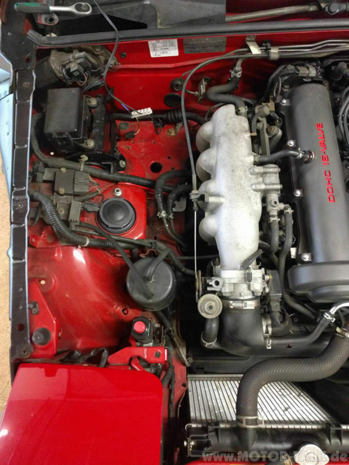

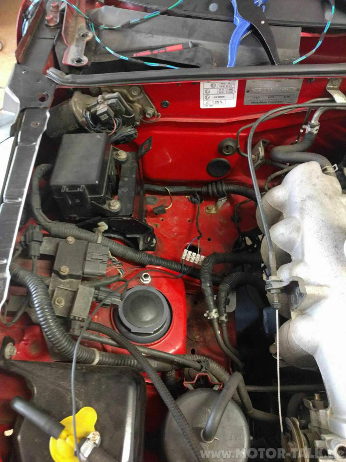

Ich hatte letztes Jahr schon einen ZV-Motor im Kofferraum angebracht, diesen wollte ich noch ans Steuergerät hängen. Außerdem habe ich dabei gemerkt dass ich einen Wackeligen irgendwo durch das Steuergerät habe. Werde also die ganzen Leitungen noch mal kontrollieren und diesmal anständig crimpen.

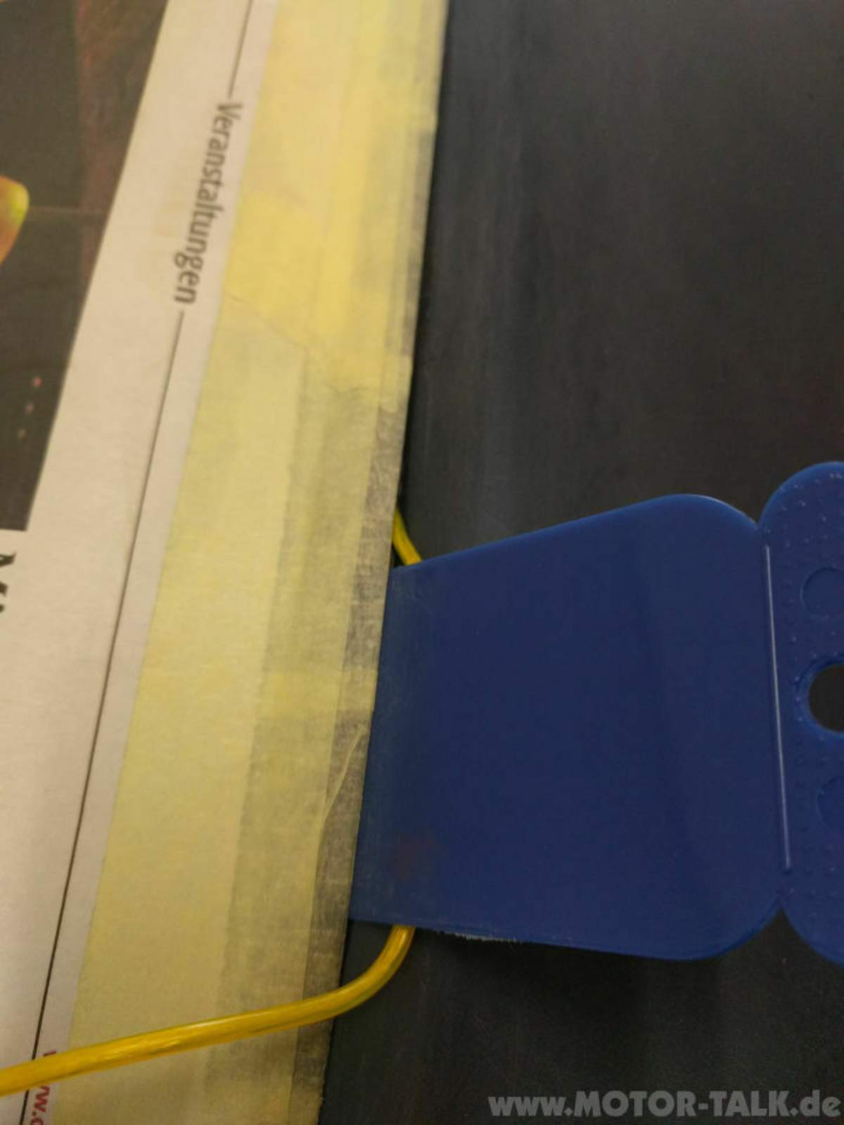

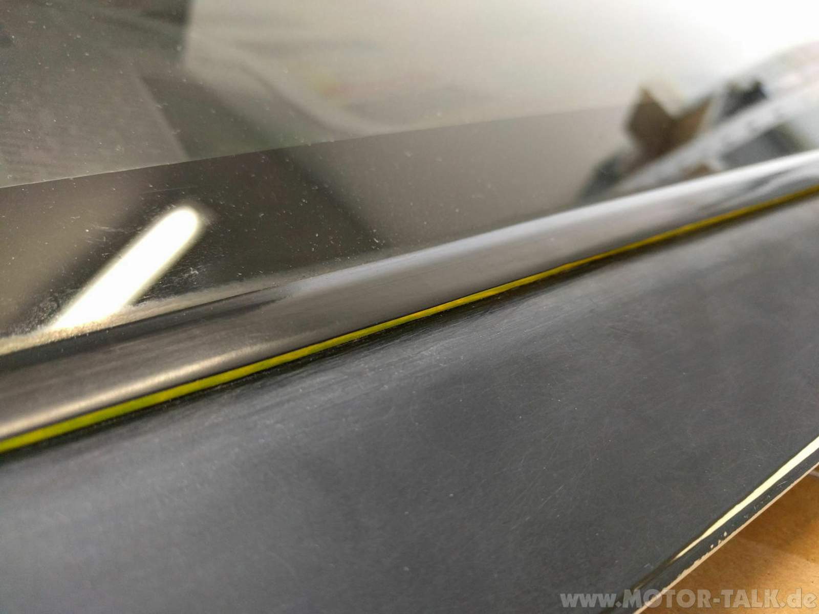

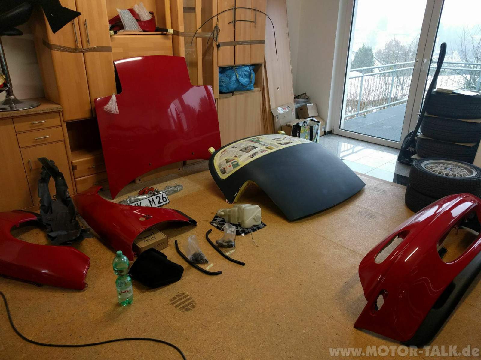

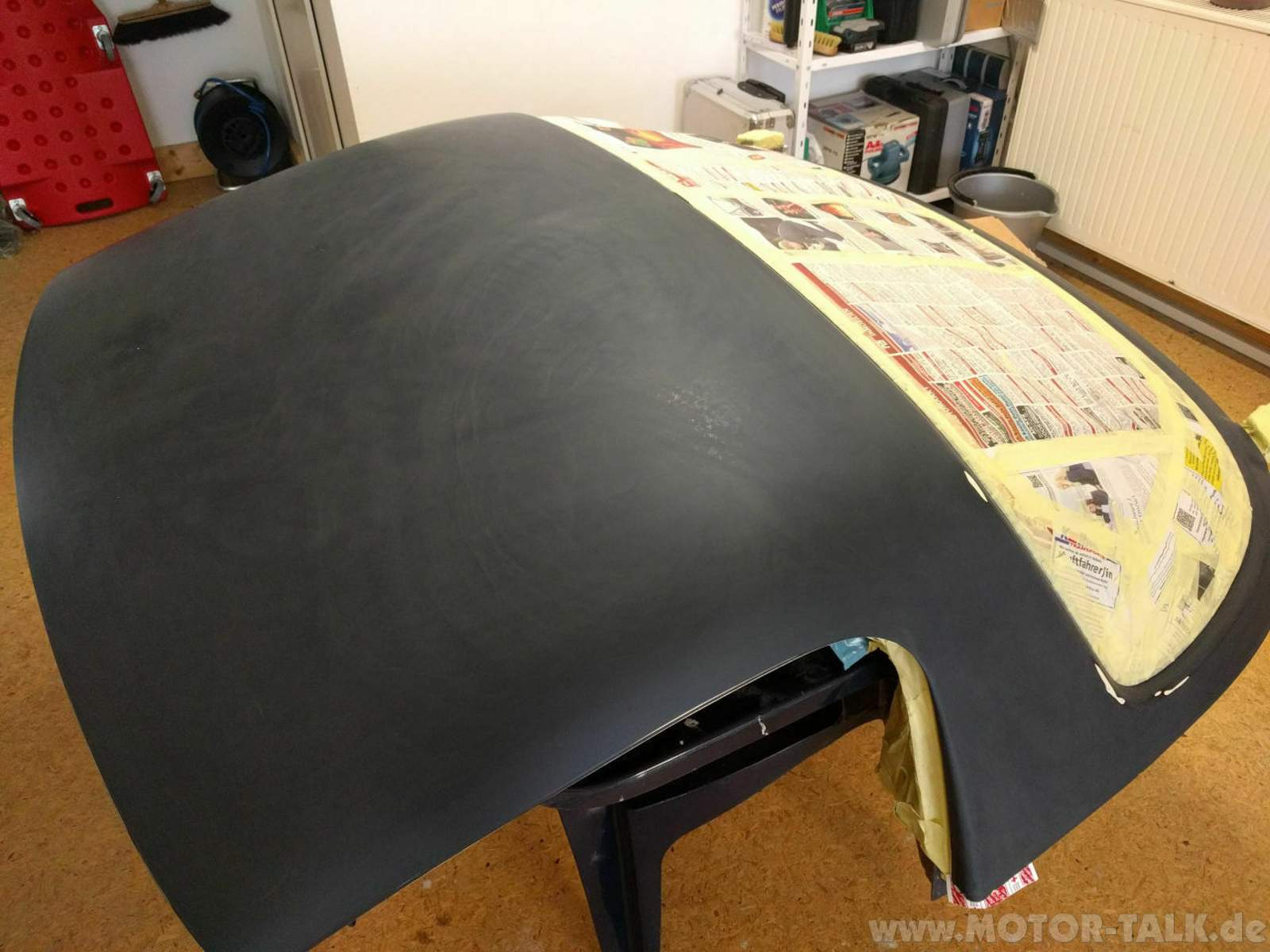

Diverse Kleinteile wollte ich auch noch lackieren. Und mit dem Hardtop geht es endlich voran. Nachdem mein Lackierer drüber geschaut hat und die Dichtung bemängelt hat habe ich alles noch mal abgezogen und auf seinen Rat hin eine Wäscheleine unter der Dichtung hergezogen, damit bekommt man einen echt guten Abschluss nachher beim lackieren da man unter die Dichtung spritzen kann. Zum Anheben der Dichtung kann man einfach einen Kunststoff-Japanspachtel nutzen. Auf das Resultat bin ich gespannt, geht nun am Samstag los.

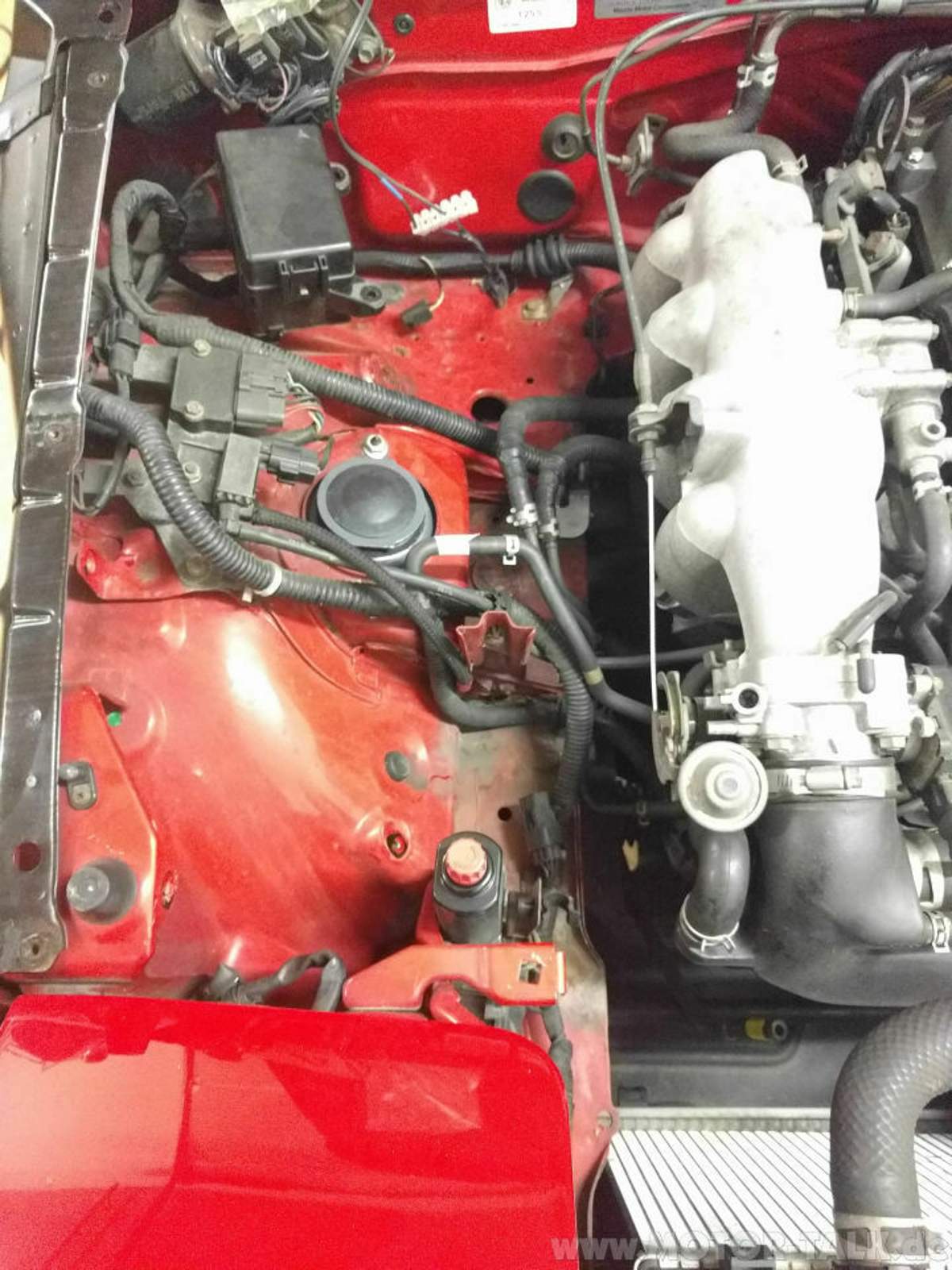

Die größte Baustelle wird der Motorraum sein. Ich wollte diesen "cleanen" und diverse Teile versetzen, reinigen und teillackieren.

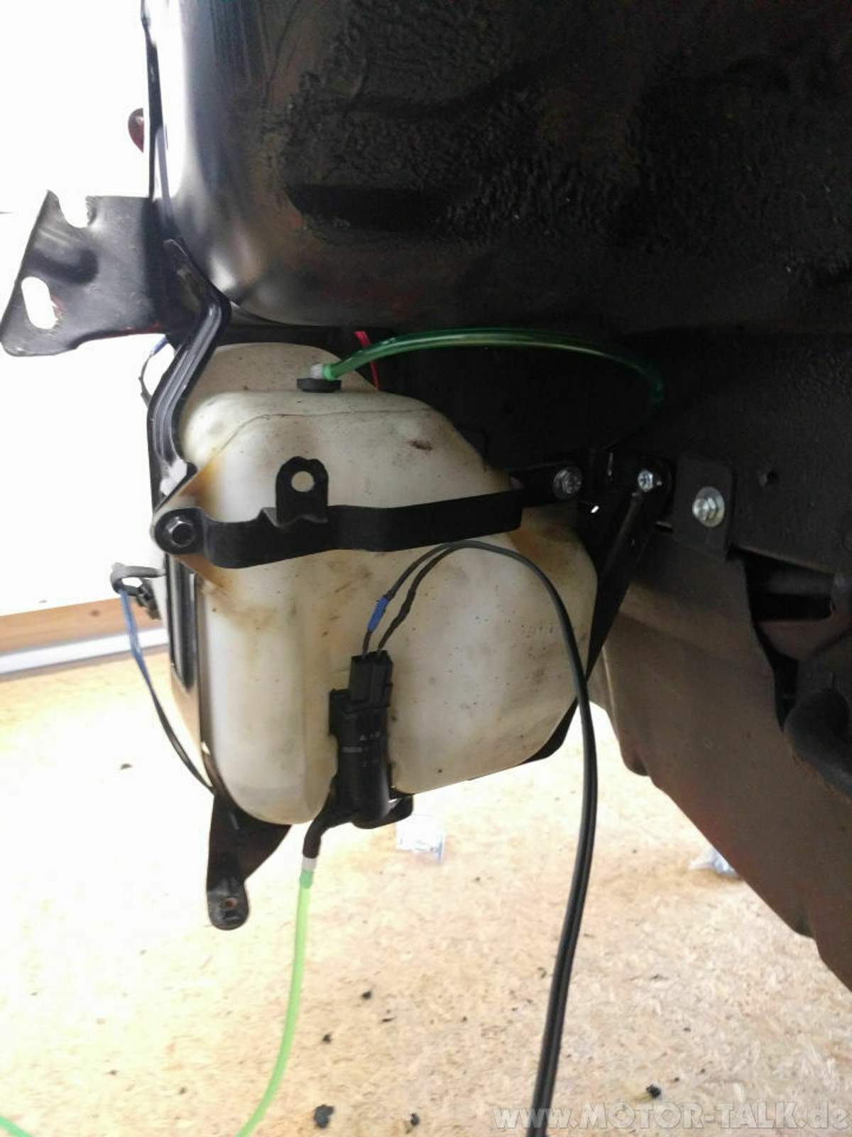

Der Wischwasserbehälter ist schon raus und nun, wie in der ABS Version, im Radkasten. Schläuche und Leitung vom Stecker sind verlängert und laufen auch 1A.
Der Ausgleichsbehälter vom Kühlsystem ist auch schon raus und wird in einer etwas kleineren Version (800ml) nach vorne rechts versetzt.
Auch den Aktivkohlefilter habe ich vor tiefer zu setzen damit er nicht mehr so stark sichtbar ist. Und dann wird aufgeräumt und sauber gemacht.
Die rechte Seite habe ich schon gut frei bekommen, ist aber noch viel zu tun.
Und ja es hat absolut keinen Mehrwert oder Sinn ^^ ich finde es nur schön so, habe Zeit und eine große Garage also mache ich es ^^

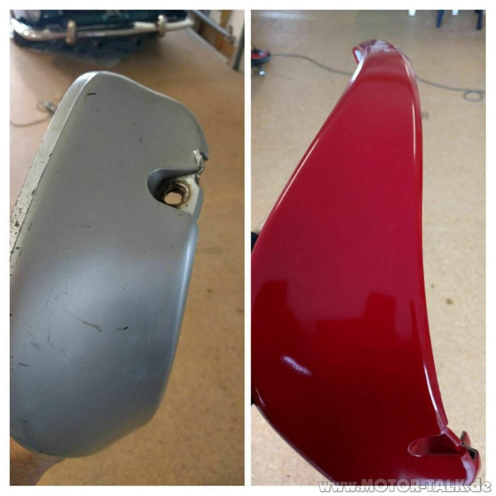

zu Deinem Lackierversuch : ..... schaut echt gut aus ! Ist die Farbe von motip ?

Was die Farbe angeht hab ich tatsächlich einfach nur eine angemischte Dose bei eBay gekauft: Multona Autolack Spray MAZDA SU Classic red (400ml)
Man sieht aber gar keinen Unterschied zur Heckschürze wenn die Schmutzfänger montiert sind. Sehr guter Lack.
