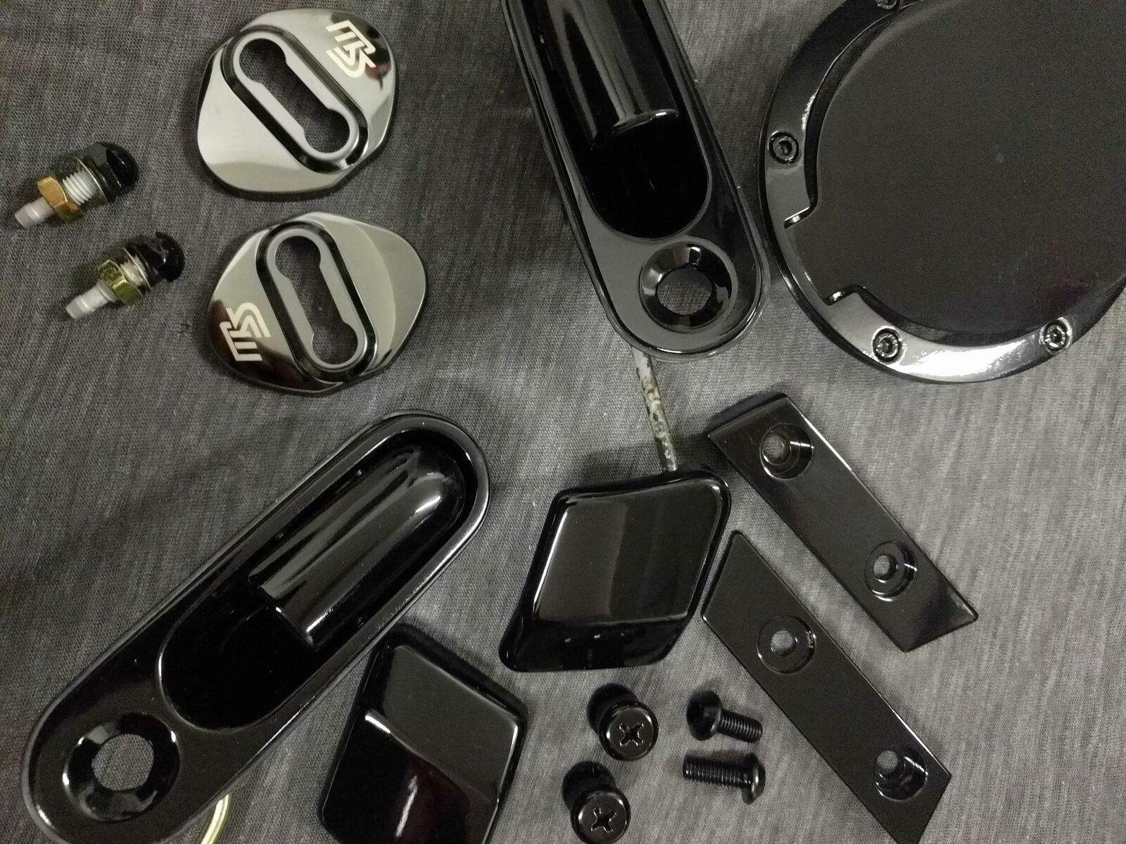

Naja also von vorn. Es wird 2 Posts geben mit ähnlichen Titel. Der Titel mit dem "Abendkleid" behandelt die Außenansicht des Fahrzeugs, dann wird es noch einen im Sinne "was man drunter trägt" geben, hier wird's dann um den Innenraum gehen. Aber worum geht es allgemein. Ich hatte eines Tages keine Lust mehr auf das Chrom an diversen Stellen am Mazda. Klar, es gehört dazu, und klar es ist geil, aber irgendwie musste mal was neues her 🙂 Und schwarz ist halt auch geil wenn man es konsequent umsetzt. Die die meinen Blog verfolgen wissen dass ich recht konsequent bin - Naja und detailverliebt. Welche Teile der Karosserie wollte ich also ersetzen?
Folgendes musste unter meinem Tatendrang "weichen":
  • Türgriffe
  • Wischwasserdüsen
  • Hardtop-Halter
  • Hardtop-Schiene
  • Schrauben der Hardtop-Schiene
  • Frankenstein-Schrauben
  • Tankdeckel

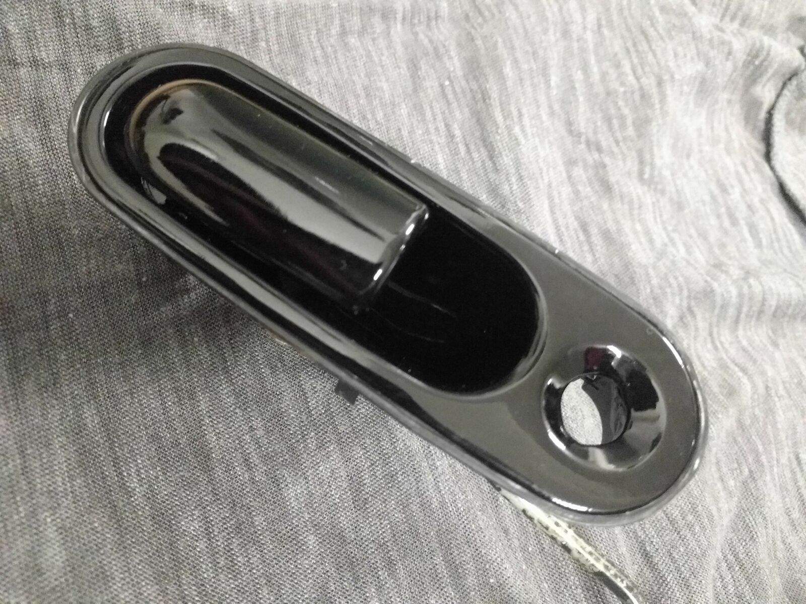

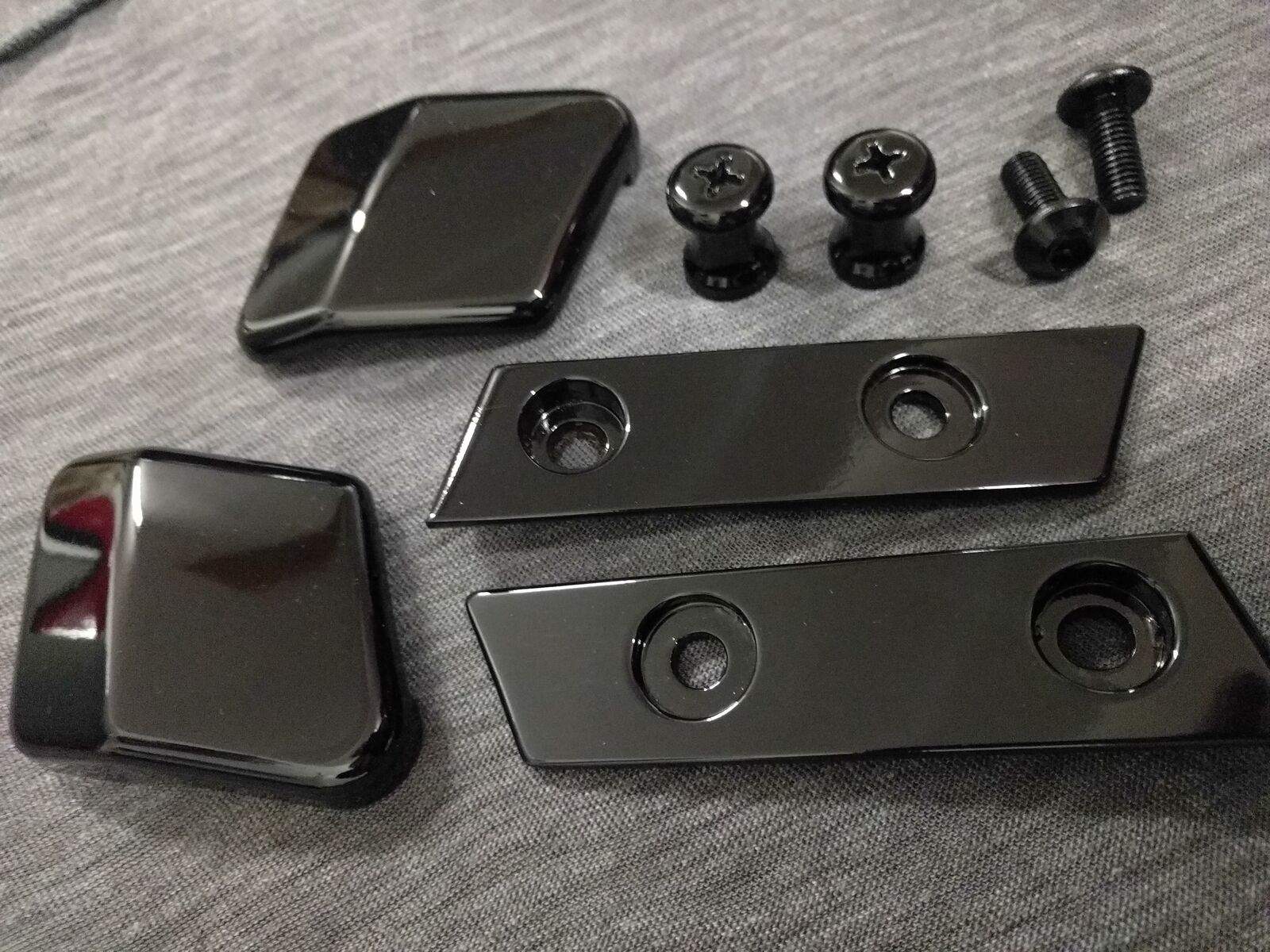

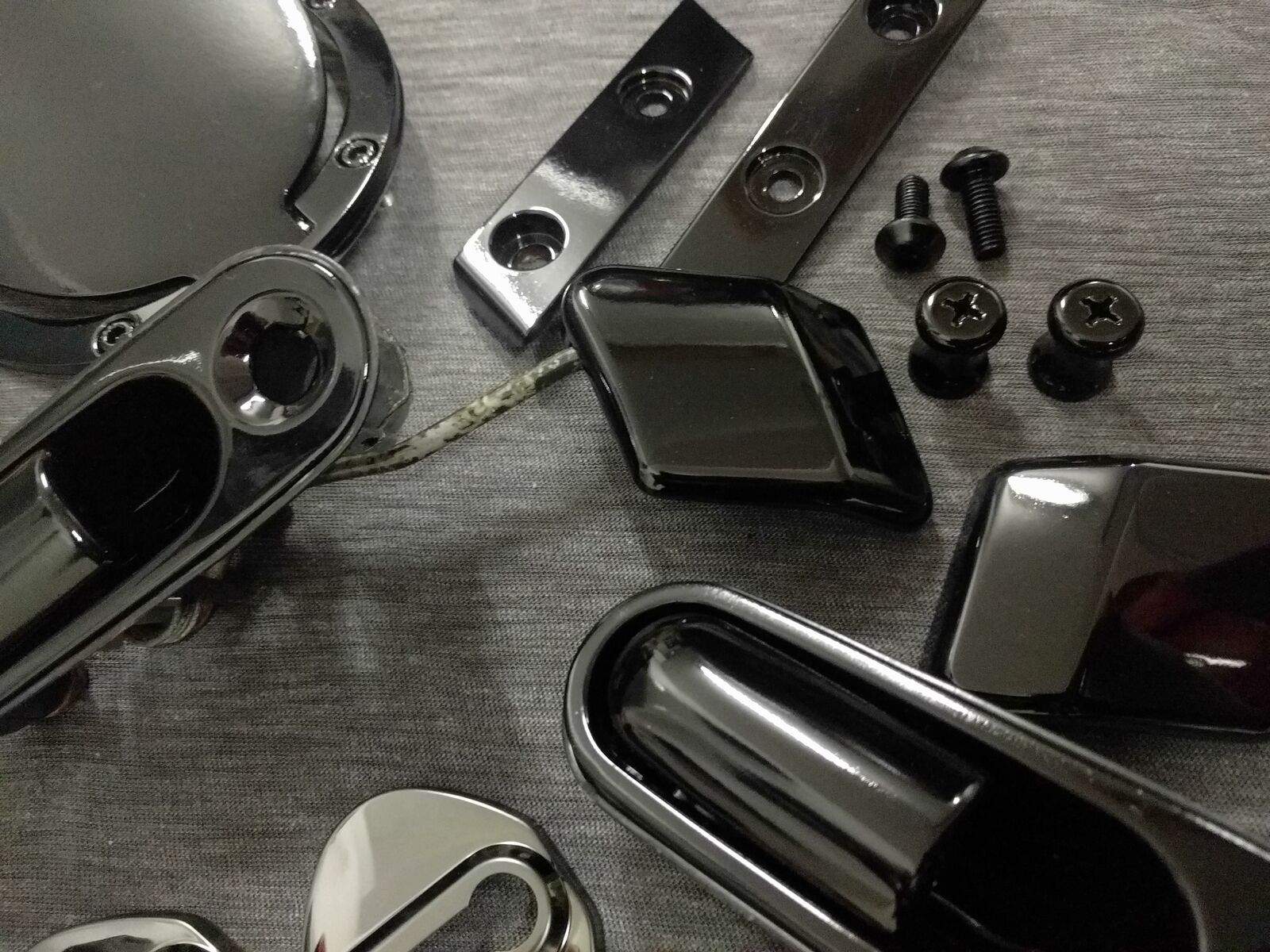

Alles erst mal ausbauen. Ich bin echt kein Freund vom Lackieren, wobei das Lackieren selbst OK ist, aber wer ein gutes Ergebnis möchte muss halt auch noch etwas Arbeit in die Vorbereitung stecken und dass ist nicht meins ^^ Nach Ausbau mache ich es mittlerweile so dass ich alle Teile in einen Eimer schmeiße, inkl. 2-3 Spülmaschinen-Tabs und mit kochendem Wasser fülle. Das ganze lasse ich dann über Nacht da drin. Die Tabs lösen den ganzen Schmutz echt gut. Danach gehe ich noch mit einem Dremel und entsprechendem Bürstenaufsatz über alle Teile um Dreck/Rost und Co zu lösen. Dann natürlich schön anschleifen, evtl. Unebenheiten ausbessern und weiter schleifen. Vorm Grundieren noch mal nassschleifen und dann kann es mit dem Grundieren losgehen. Dann wieder nassschleifen und und und, bis man zufrieden ist. Dann Lack und Klarlack drauf und hoffen dass keine Nasen entstehen 😁
Dafür das es mit der Dose lackiert wurde bin ich sehr zufrieden. Naja den Tankdeckel hab ich folieren lassen und schwarze Schrauben gekauft, so kann ich immer wieder Zurück auf das Chrom wechseln. Die anderen Teile kosten ja neu bzw gebraucht nicht viel.
