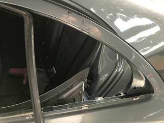

Festes dreieckiges Fenster in den Fondtüren ausbauen und ersetzten
Da über die Jahre die Sonne dem Gummi rund um die dreieckigen Fenster in den Fondtüren doch schwer zugesetzt hat habe ich mich entschlossen diese mal zu ersetzten. Auch immer im Hinblick auf die immer dramatischer werdende Ersatzteilversorgung für die BR211.
Grundsätzlich ist der Arbeitsaufwand recht überschaubar. Vor allem wenn man an den Türen schon öfters dran war und die Türverkleidungen auch schon abgemacht hat und weiß wo die Problemstellen sind bzw. wie man zerstörungsfrei diese demontiert.

Als nächstes kann man das Fenster samt den Gummidichtungen die mit dem Glas fest verklebt sind durch vorsichtiges hin und her rütteln lösen und nach vorne schieben. Sollte der Platz nicht reichen muss der vertikale Steg rausgenommen werden. Das Ganze erweist sich als eine Art Geschicklichkeitsspiel da man den Steg drehen muss um die im rechten Winkel angebrachte Metallplatte rauszubekommen.
Jetzt ist die Scheibe raus und man kann mal alles schön sauber machen.

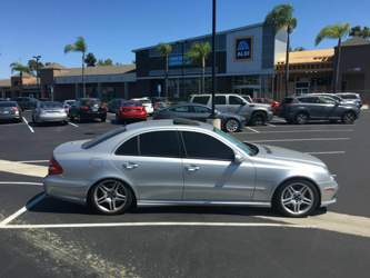

Da es immer wieder Anfragen im Forum gibt über die Sache mit dem Schiefstehen des Fahrzeugs möchte ich hier mal zeigen wie die AIRmatic das Fahrzeug selbst in einer extremen, einseitigen Schieflage in der Waagerechten hält.
Da Bilder mehr als 1.000 Worte sagen anbei zwei Bilder die das ganze schön verdeutlichen. Um das Ganze schön zu sehen am Besten auf die Bilder klicken damit sie in voller Größe angezeigt werden.
Das Auto steht eigentlich auf drei verschiedenen Höhen was einmal durch die Schräge des Parkplatzes selbst, aber zusätzlich noch durch die Wasserablaufrinne erzeugt wurde wenn man sich das ganze betrachtet. Dabei federte das Rad hinten Rechts vollkommen ein und verschwindet schon teilweise im Radkasten. Wohingegen das Rad hinten Links vollkommen ausgefedert ist um die Balance (Waagerechte) zu halten. Die beiden vorderen Räder sind dabei fast auf gleicher Höhe und kaum betroffen.
Beim Einsteigen habe ich noch mit dem Handy und einer Wasserwagen App die Raw Daten anzeigen kann gemessen und das Auto war fast waagerecht. Leider konnte ich davon weder ein Bild noch ein Screenshot erstellen sonst hätte ich das hier noch mit eingebracht.
Damit wäre also die Frage geklärt ob es normal ist dass es unterschiedliche (Niveau-)Höhen gibt wenn das Fahrzeug auf unebener Standfläche geparkt steht. Ja gibt es.
P.S.: Ich habe nichts mit ALDI USA zu tun 😁

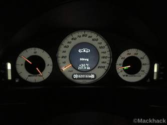

Im Kombi-Instrument (KI) kommt der Hinweis in weißer Farbe “Störung” mit dem Fahrzeugpiktogramm und dem Pfeil nach oben (Bild 1).
[bild=2]

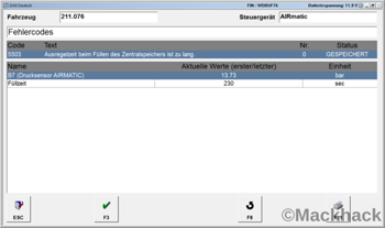

Fehlerspeichereintrag der AIRmatic:
Der Fehlerspeicher zeigt, dass der Kompressor den Druck von 14 Bar nicht mehr in der maximalen Ausregelzeit von 40 Sekunden aufbauen kann (Bild 2).
[bild=3]

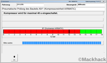

Pneumatiktest des AIRmatic-Kompressors:
Ein Pneumatiktest des Kompressors zeigt auch gleich das ganze Ausmaß. Nach 40 Sekunden wird der Test automatisch abgebrochen um den Kompressor zu schützen da der Kompressor keine eigene Schmierung hat. Der Kompressor schafft nur noch 12 Bar (Bild 3).
[bild=4]
Nachdem der Kompressor wieder im Fahrzeug verbaut ist, erfolgt der Drucktest mit der Star Diagnose (Bild 10). Der Kompressor baut 14 Bar in ca. 4 Sekunden auf.
[bild=11]
Anschließend kommt das Ergebnis des Pneumatiktests. Alles läuft wieder wie gewohnt (Bild 11).
[bild=12]
