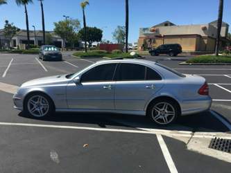

Da es immer wieder Anfragen im Forum gibt über die Sache mit dem Schiefstehen des Fahrzeugs möchte ich hier mal zeigen wie die AIRmatic das Fahrzeug selbst in einer extremen, einseitigen Schieflage in der Waagerechten hält.
Da Bilder mehr als 1.000 Worte sagen anbei zwei Bilder die das ganze schön verdeutlichen. Um das Ganze schön zu sehen am Besten auf die Bilder klicken damit sie in voller Größe angezeigt werden.
Das Auto steht eigentlich auf drei verschiedenen Höhen was einmal durch die Schräge des Parkplatzes selbst, aber zusätzlich noch durch die Wasserablaufrinne erzeugt wurde wenn man sich das ganze betrachtet. Dabei federte das Rad hinten Rechts vollkommen ein und verschwindet schon teilweise im Radkasten. Wohingegen das Rad hinten Links vollkommen ausgefedert ist um die Balance (Waagerechte) zu halten. Die beiden vorderen Räder sind dabei fast auf gleicher Höhe und kaum betroffen.
Beim Einsteigen habe ich noch mit dem Handy und einer Wasserwagen App die Raw Daten anzeigen kann gemessen und das Auto war fast waagerecht. Leider konnte ich davon weder ein Bild noch ein Screenshot erstellen sonst hätte ich das hier noch mit eingebracht.
Damit wäre also die Frage geklärt ob es normal ist dass es unterschiedliche (Niveau-)Höhen gibt wenn das Fahrzeug auf unebener Standfläche geparkt steht. Ja gibt es.

Bild 1 = 17.08.2021 - da erkenne ich den Versuch des "waagerechten" Ausgleichs.
Bild 2 = 08.12.2021 - dito - unsere 'Zufahrt' ist schräg nach vorn abfallend - darum vorne 'höher'
Hab ich des richtig? Ich suche noch ein Bild wo es verwirrenderweise genau anders rum ist.... Heck ist tiefer - trotzdem wurde das Auto VORN höher ge'pumpt'
Folgt sobald ich's hab. FZ-Daten im Bild 3 + 4
Thomas
@Mackhack
Wed Jan 19 18:46:41 CET 2022    |    Mackhack
Laut Datenkarte der Russen (Bild 3 von dir) hat das Fahrzeug keine AIRmatic (SA 489).
