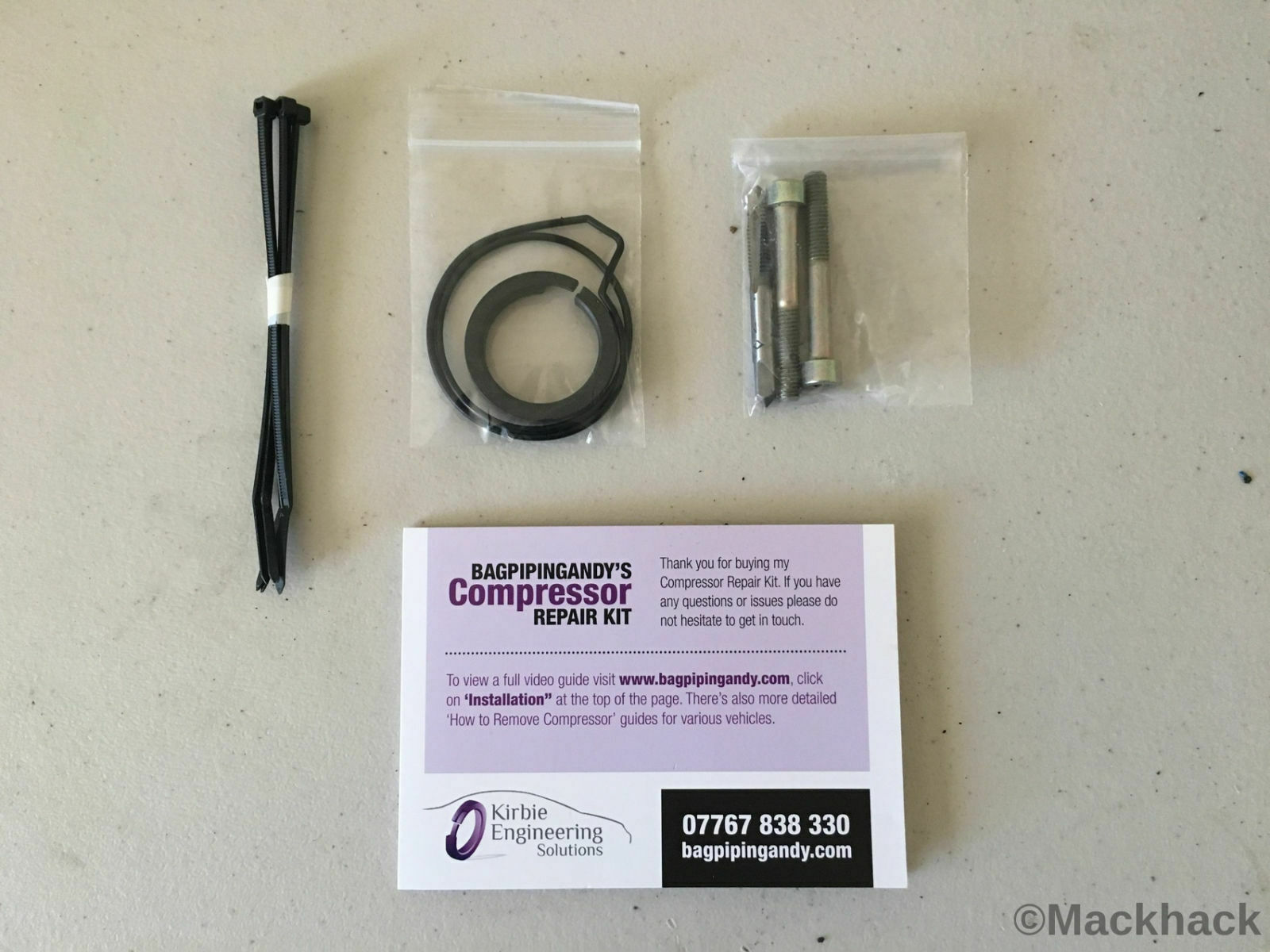

  • Kompressor-Kolben Reparatur Kit (Bild A).
  • Optional neues grünes Relais mit aktueller Teilenummer A 002 542 23 19 (Stand: 02.08.2019)
Bild ABild A
Das Kompressor Reparatur Kit gibt es auf eBay oder auf der angegebenen Homepage. Ich habe nichts mit dem Verkäufer zu tun und distanziere mich ausdrücklich davon.
Das Kit enthält Kabelbinder, Kolbenring, Dichtung(en), Schrauben und Bohrlochreiniger.

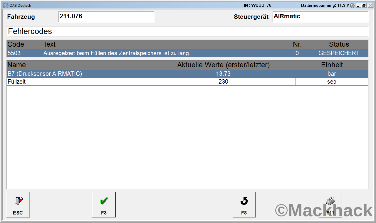

Fehlerspeichereintrag der AIRmatic:
Der Fehlerspeicher zeigt, dass der Kompressor den Druck von 14 Bar nicht mehr in der maximalen Ausregelzeit von 40 Sekunden aufbauen kann (Bild 2).

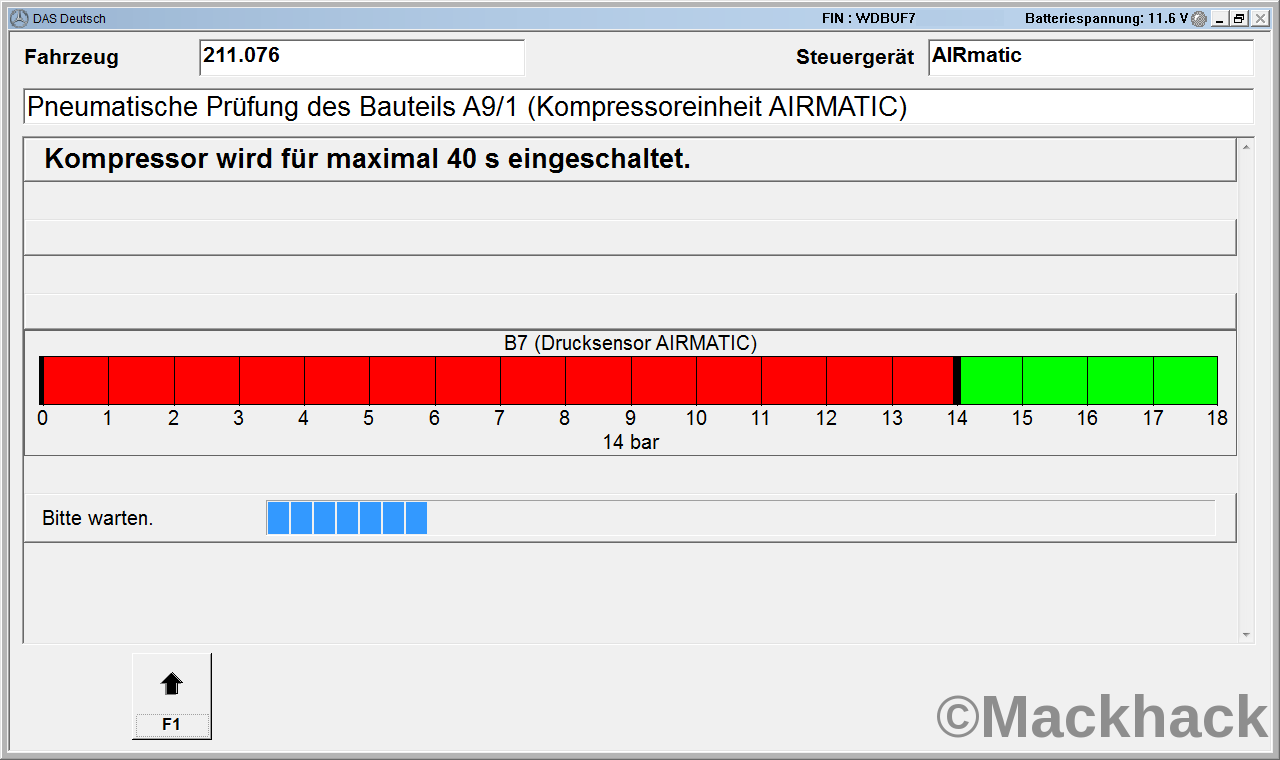

Pneumatiktest des AIRmatic-Kompressors:
Ein Pneumatiktest des Kompressors zeigt auch gleich das ganze Ausmaß. Nach 40 Sekunden wird der Test automatisch abgebrochen um den Kompressor zu schützen da der Kompressor keine eigene Schmierung hat. Der Kompressor schafft nur noch 12 Bar (Bild 3).

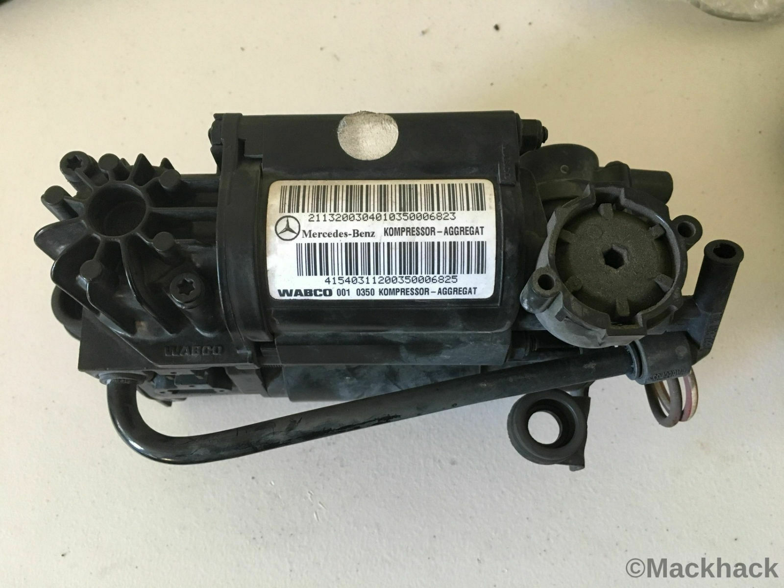

Ausbau des AIRmatic Kompressors:
  1. Fahrzeug vorne mittig am Wagenheberaufnahmepunkt anheben.
  2. Fahrzeug mit Ständern an den vorderen linken und rechten Wagenheberaufnahmen abstützen oder auf Auffahrrampen stellen.
  3. Mittlere Geräuschkapsel ausbauen, dazu mit einem Akkuschrauber oder einer Rätsche 4 Schrauben lösen.
  4. Vordere Geräuschkapsel ausbauen. Dazu 8 Schrauben mit einem Akkuschrauber oder Rätsche lösen.
  5. Beide Abdeckungen zur Seite legen.
  6. Stecker vom Kompressor abstecken.
  7. Stecker vom Temperatursensor des Kompressors abstecken.
  8. Mit 10er Gabelschlüssel den Messingverschluss des Druckanschlussschlauchs vom Kompressor lösen.
  9. Den Kompressor losschrauben. Dazu 3 Muttern mit einem Akkuschrauber oder Rätsche mit Verlängerung und lösen. Vorsicht: Der Kompressor hängt und wiegt gut 4 kg. Mit einer Hand den Kompressor festhalten und abstützen.
  10. Kompressor vorsichtig nach unten rausholen. Dabei beachten dass die Kompressoraufnahme aus mehreren Teilen besteht (Mutter, Abstandshülse, Feder, Gummipuffer und Unterlagscheibe). Diese Teile kommen unweigerlich von den Aufnahmestangen mit dem Ausbau des Kompressors einem entgegen.

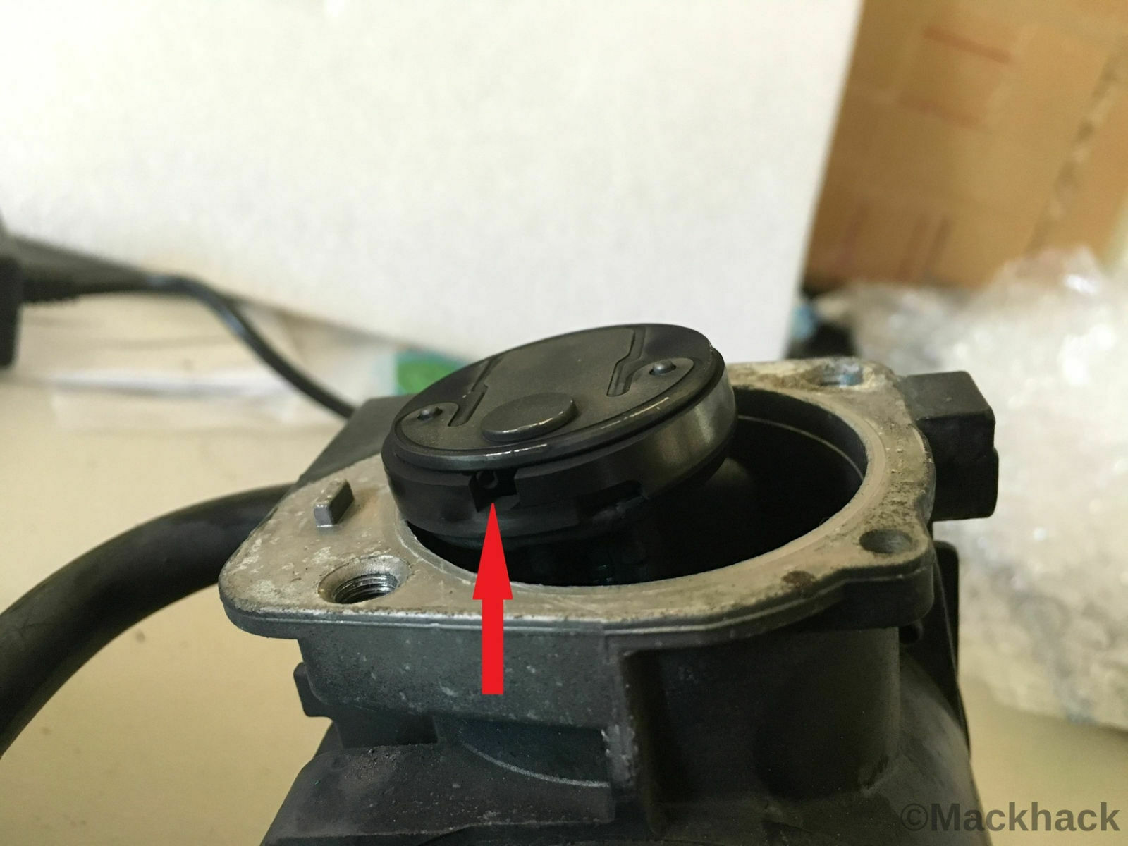

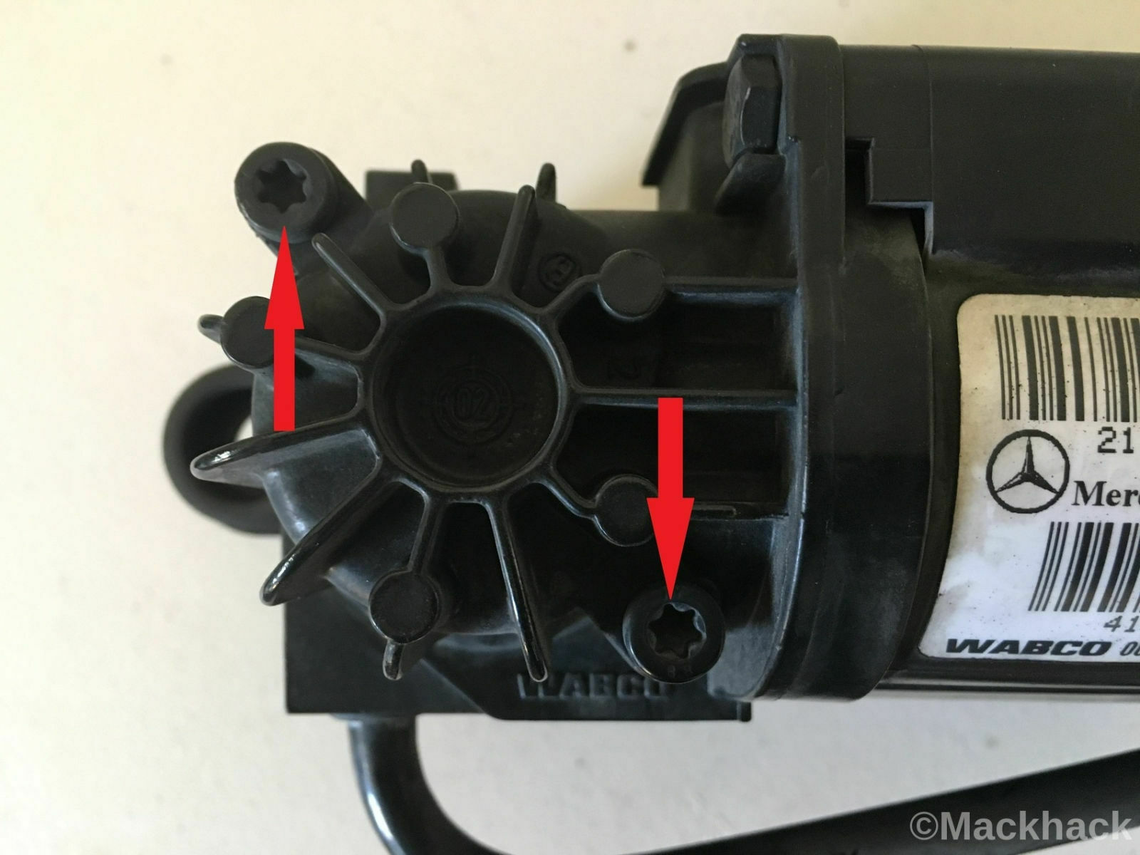

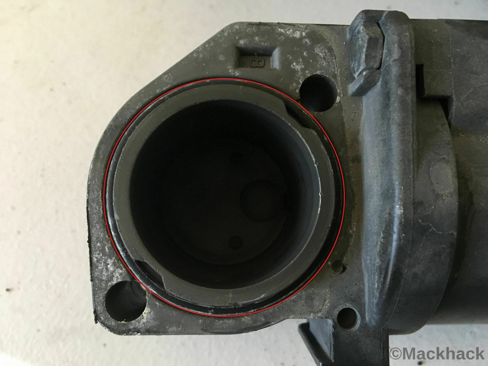

Zerlegen des AIRmatic Kompressors:
  1. Den Kompressor aufstellen (Bild 4).
  2. Die beiden T25 Torx Schrauben lösen und rausziehen (rote Pfeile, Bild 5).
  3. Kolbendeckel mit gelösten und ausgebauten Schrauben (Bild 6) abnehmen.

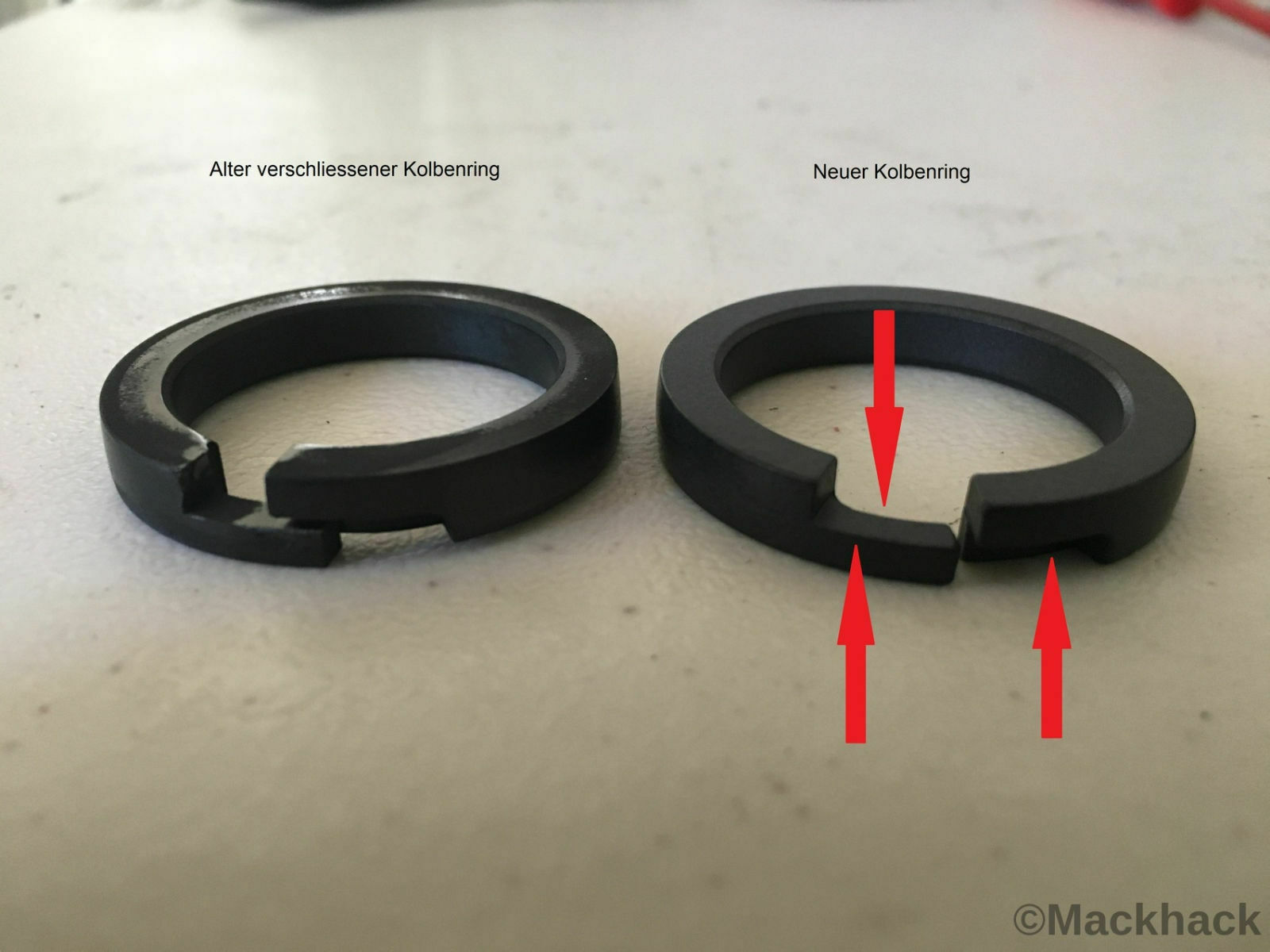

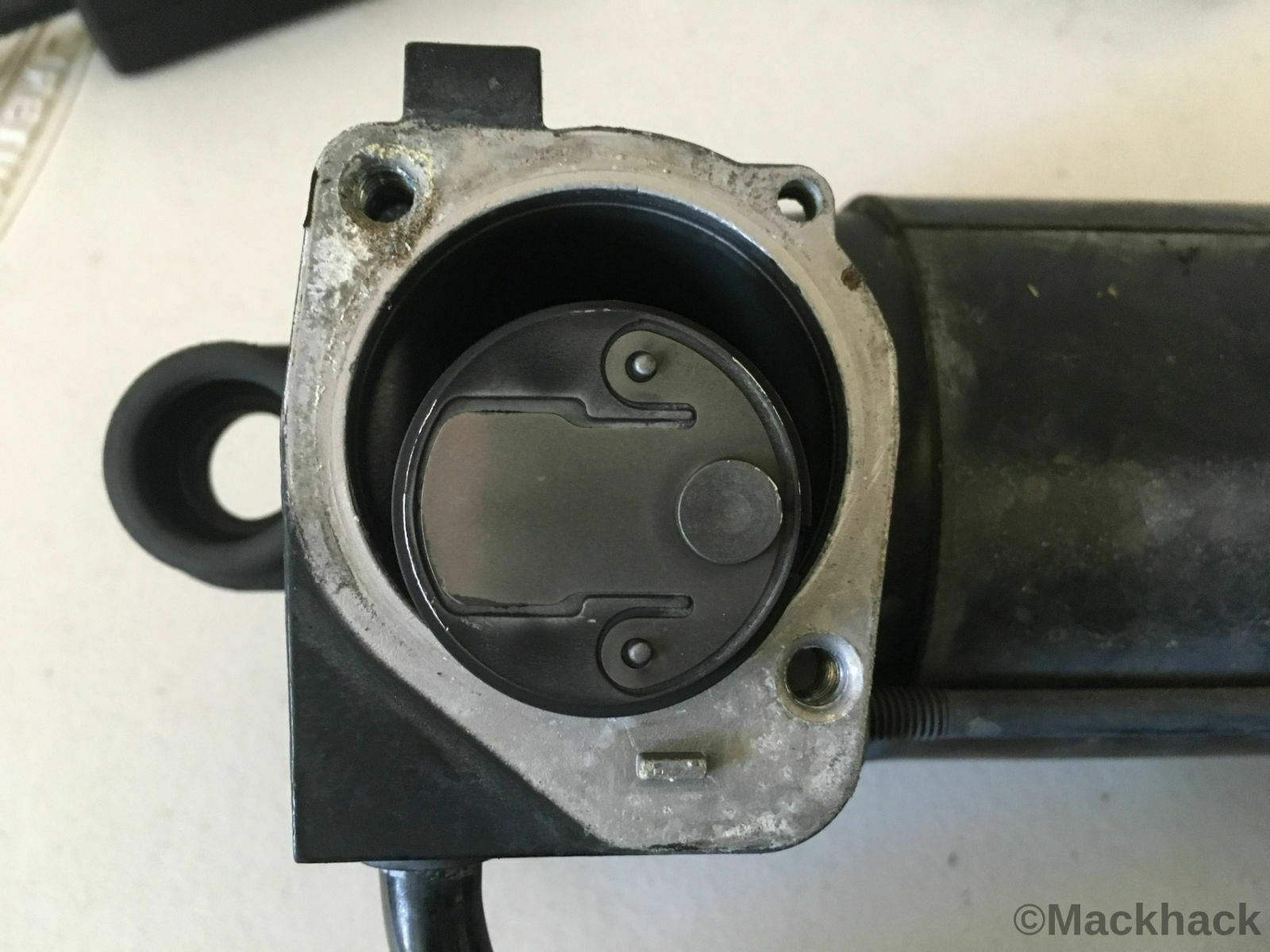

  4. Oberteil des Kompressors drehen und vor das Unterteil des Kompressors legen. Dabei muss der Schlauch nicht demontiert werden.
  5. Die plane Stelle vom Zylinder reinigen damit nichts in den Zylinder fällt (Bild 6).
  6. Zylinderinnenwand vorsichtig reinigen.
  7. Kolben reinigen.
  8. Die alte spröde, trockene, Dichtung vom Kolbendeckel entfernen (roter Ring, Bild 7).
  9. Kolbenring durch vorsichtiges auseinanderziehen soweit öffnen bis er vom Kolben kommt. Stift kontrollieren (roter Pfeil, Bild 8). Wichtig: Der neue Kolbenring wieder richtig einsetzen. Die Ringöffnung ist nicht symmetrisch gefräst (rote Pfeile, Bild 9).
  10. Gewinde der beiden Schraublöcher mit mitgeliefertem Tool von altem Loctite reinigen.
  11. Kolben in das Unterteil drücken und Oberteil aufsetzen.
  12. Neue Schrauben mit bereits aufgetragenem neuem Loctite und Inbusschlüssel einsetzen und verschrauben.

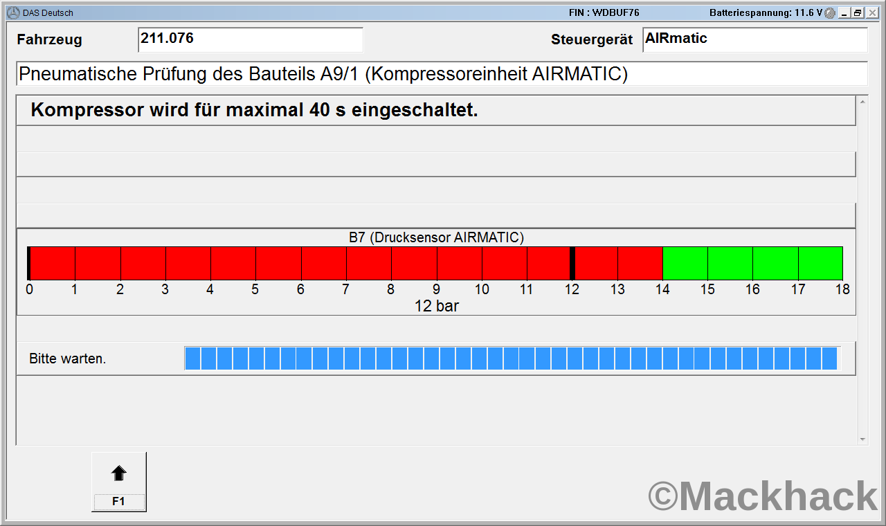

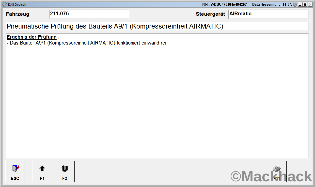

Nachdem der Kompressor wieder im Fahrzeug verbaut ist, erfolgt der Drucktest mit der Star Diagnose (Bild 10). Der Kompressor baut 14 Bar in ca. 4 Sekunden auf.
Bild 10Bild 10
Anschließend kommt das Ergebnis des Pneumatiktests. Alles läuft wieder wie gewohnt (Bild 11).
Bild 11Bild 11
Alles in allem hat die ganze Reparatur ca. 1 Stunde gedauert. Kosten des Reparaturkits waren ca. 36 Euro. Ein neuer Kompressor von Mercedes-Benz kostet aktuell um die 690 Euro. Wenn der Kompressor somit noch Jahre durchhält hat sich der ganze Aufwand durchaus gelohnt.
