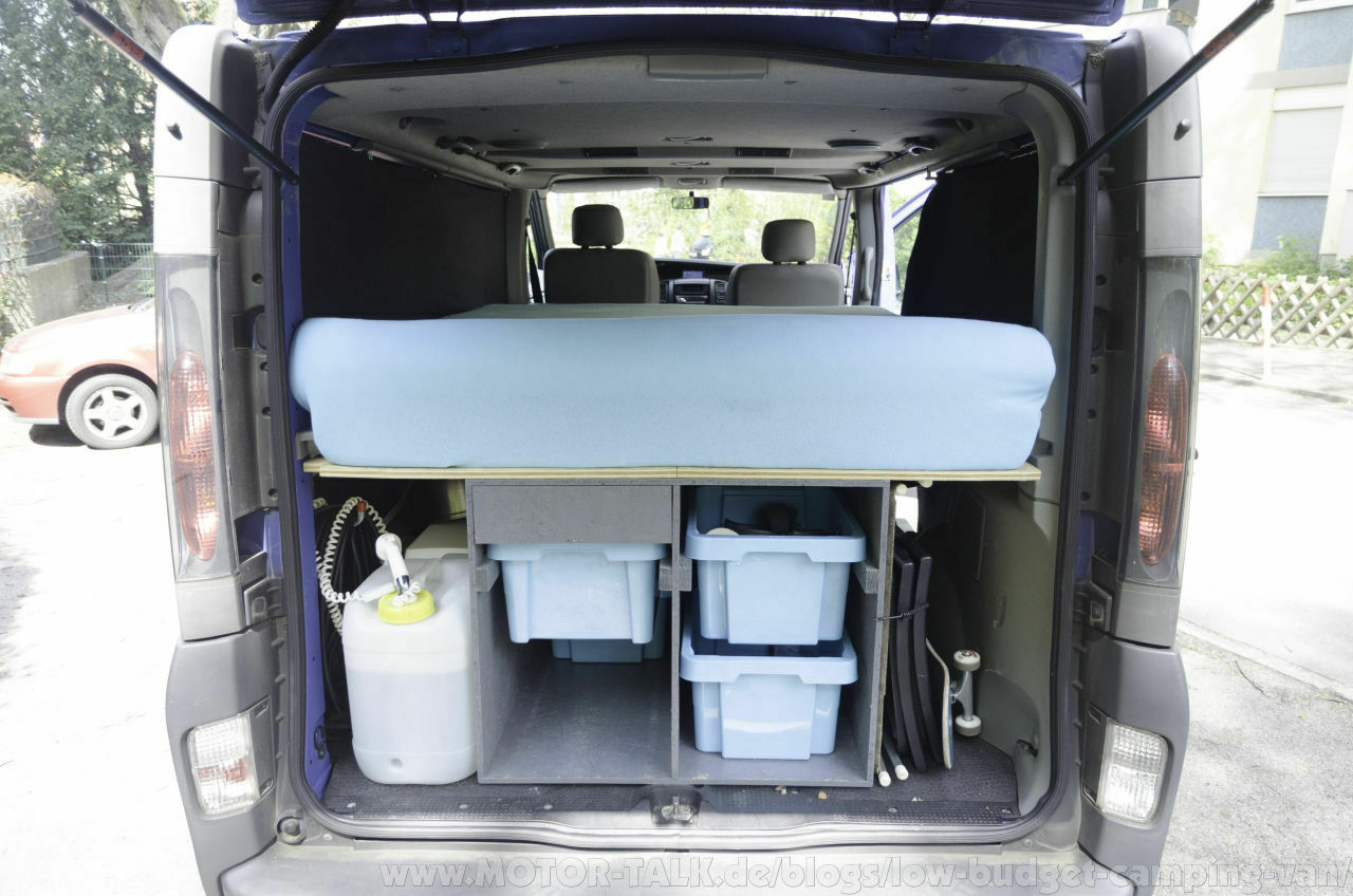

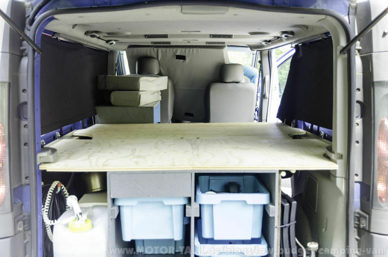

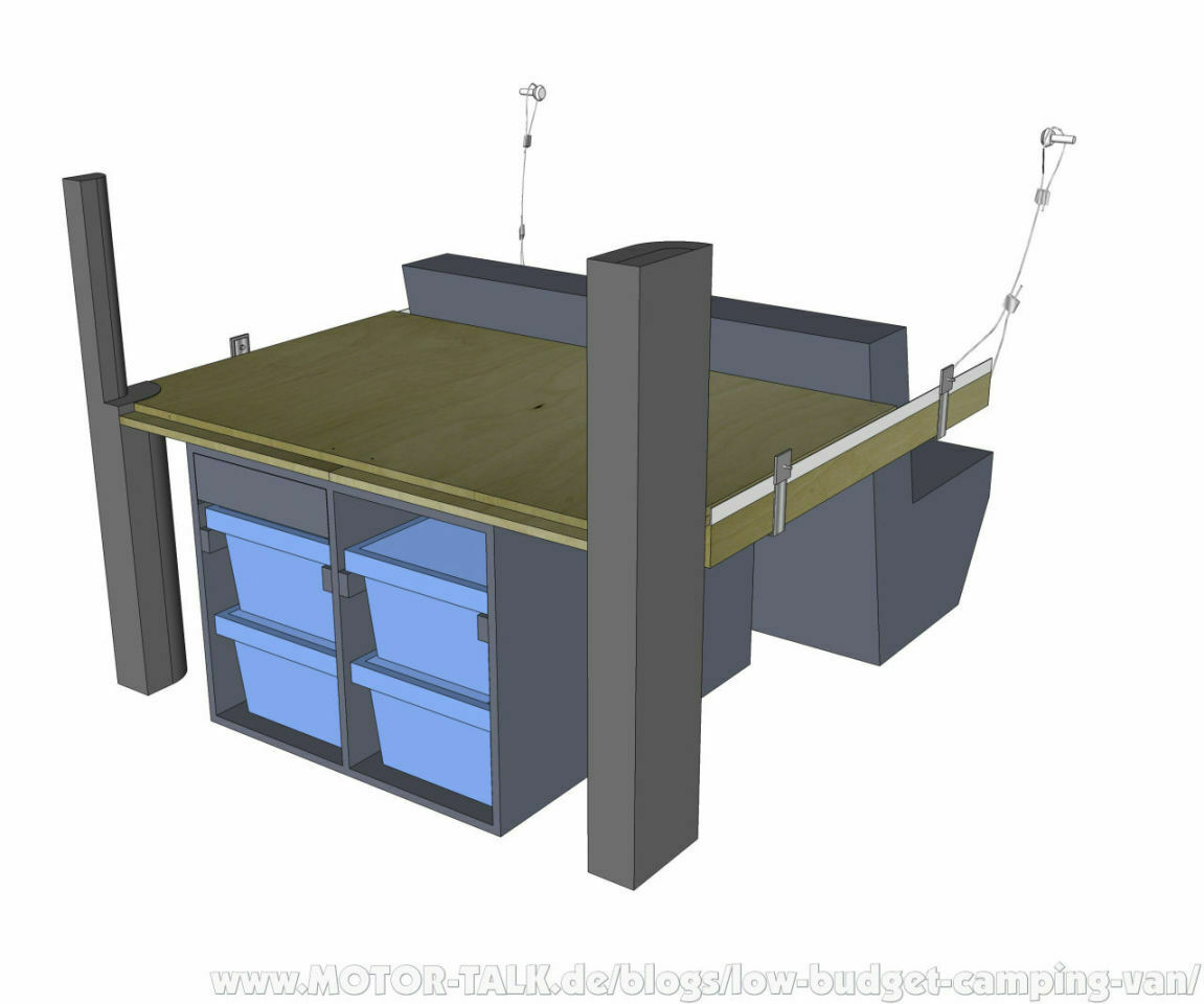

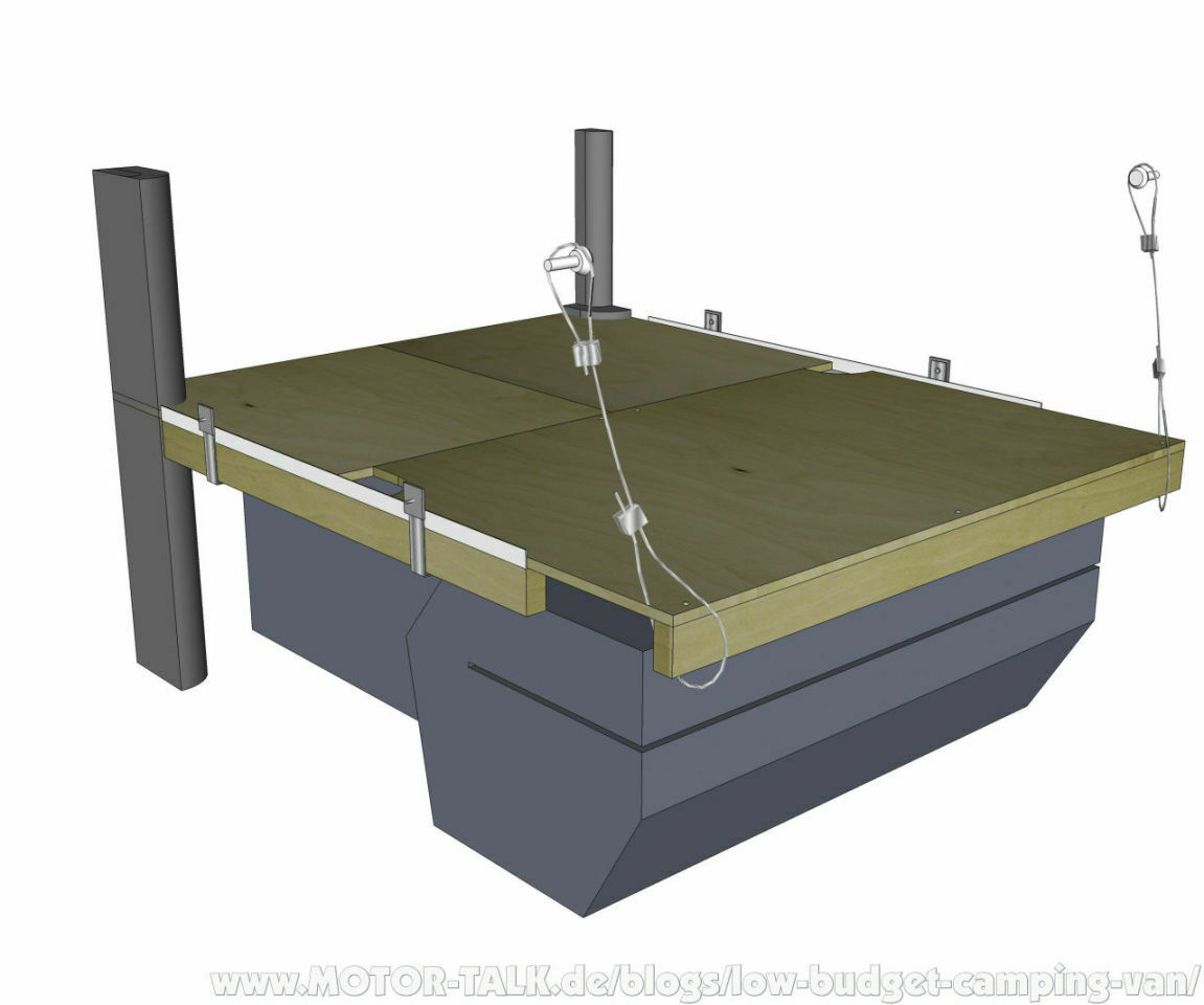

DAS BETT

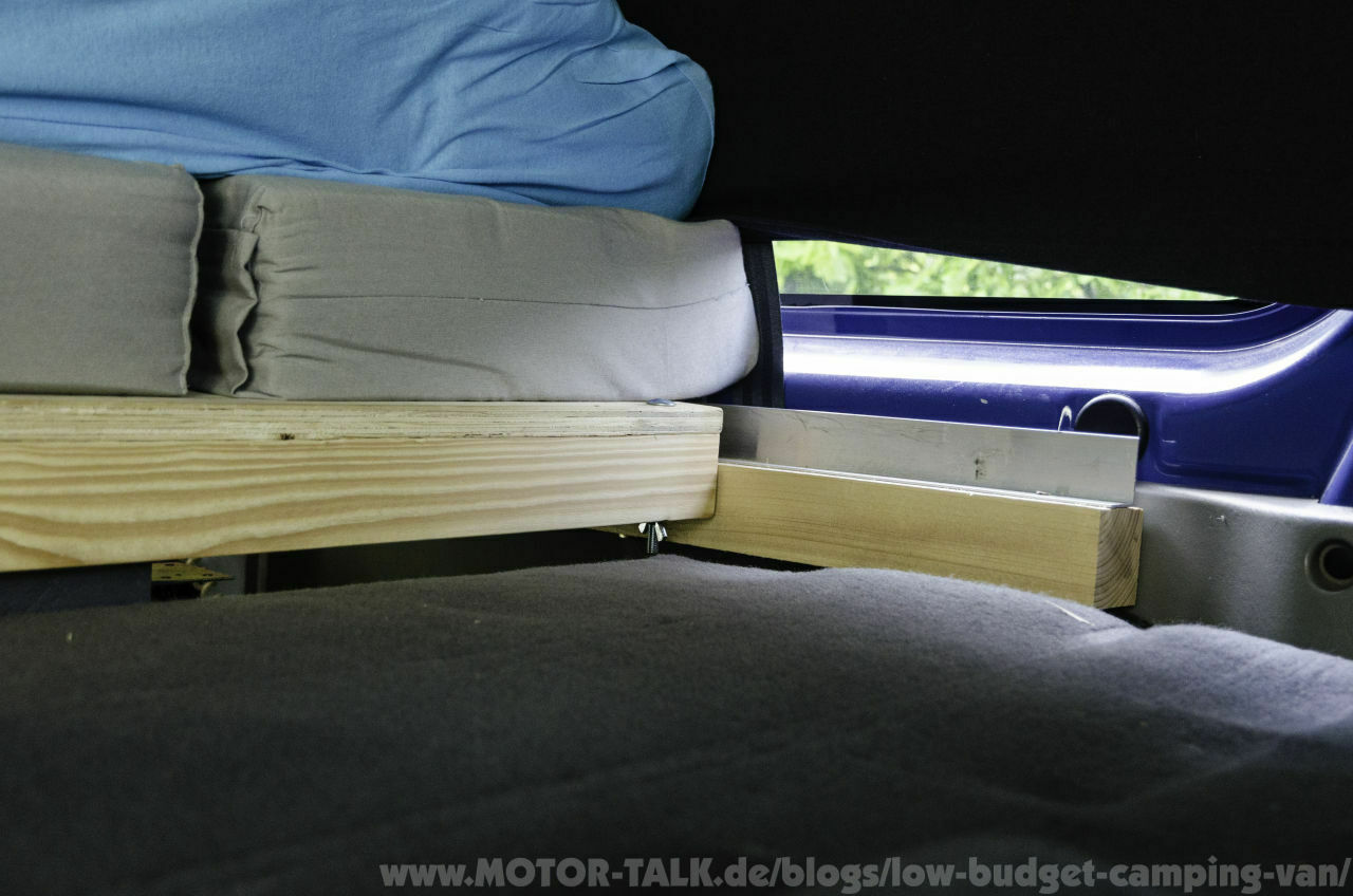

Das Bett ist ein zentrales Element in dem Bus, ohne jetzt näher darauf einzugehen. Jedenfalls kann man im Bus selbst relativ wenig machen, außer mit oder ohne Tisch herumzusitzen oder sich in gebeugter Haltung umzuziehen. Und in seltenen Fällen: sh. vorheriger Artikel bzgl. Klo.
Der Bus wird hauptsächlich unter der Nutzung bestehender Anschlusspunkte ausgebaut, die Rücksitzbank ist dabei Teil des Konzepts und wird natürlich beibehalten. Das hat auch den Vorteil, dass die Sitze weiterhin normal während einer Fahrt mit bis zu vier (bzw. fünf: ohne Regal oder ohne Beine) zu gebrauchen sind. Die Gurte bleiben natürlich auch wie und wo sie sind, die Gurtaufhängung ist für hohe Belastung ausgelegt und bildet einen essentiellen Teil der Bettkonstruktion.

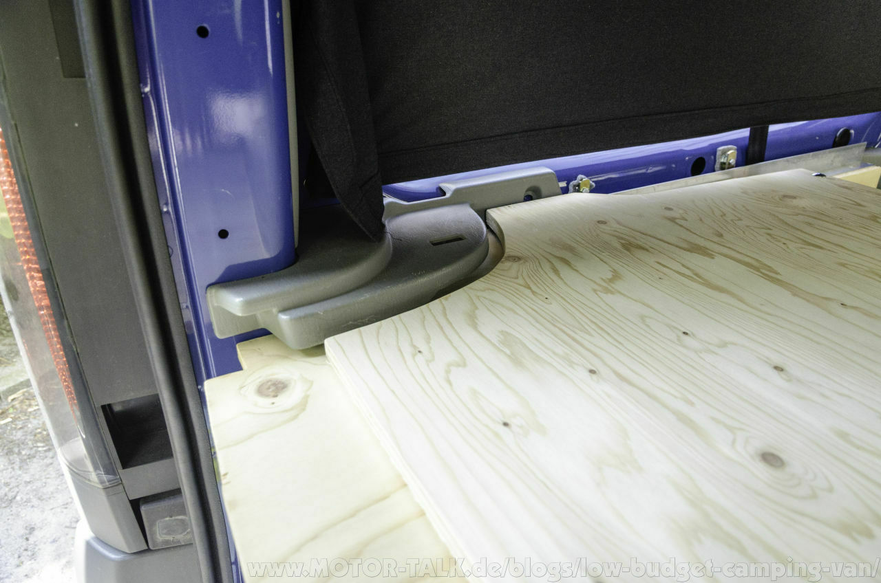

Für diese Art Bett MUSSTE es auch die Langversion (L2H1) sein, dieses Modell ist hinten raus etwa 50cm länger. Mit der Kurzversion müsste man es etwas umkonzipieren und ggf. dreiteilig o.ä. herstellen.
Das Bett misst in etwa 1,75 m, dazu kommen noch ca. 10 Zentimeter innerhalb des Heckscheibenrahmens sowie bei Bedarf das Regal. Fensterinnenrahmen und Regal sind auf derselben Höhe wie Oberkante Matratze.

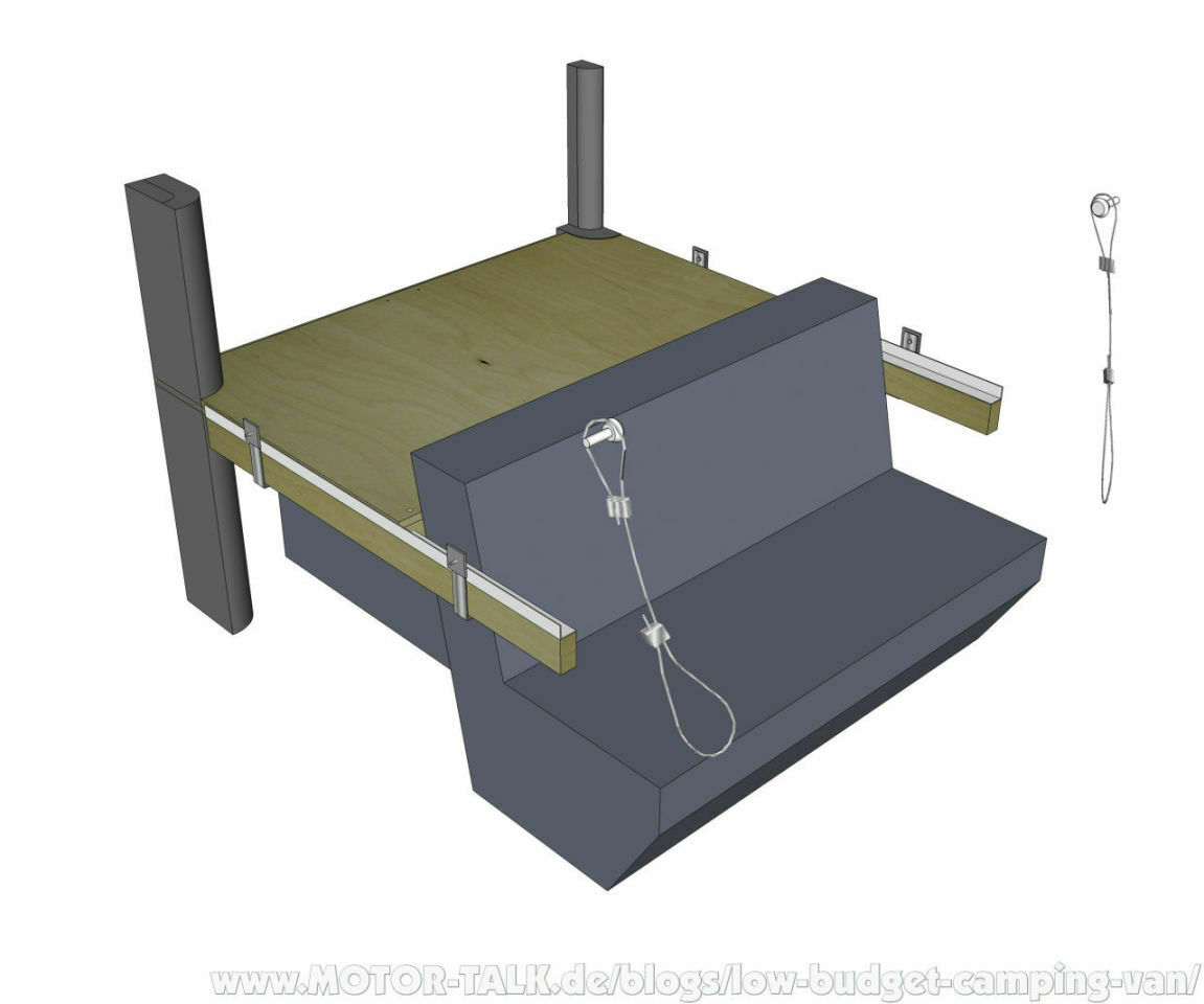

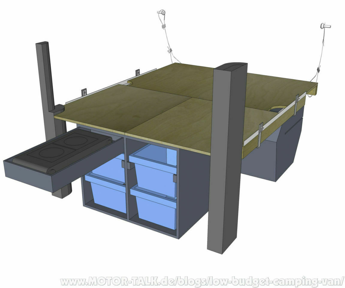

Das Bett liegt auf dem zweiten zentralen Element dieses Umbaus auf: dem Stauraum-Koch-Dusch-und noch vieles mehr-Modul im Heck. Daher wird dieser Artikel etwas umfangreicher und greift den Einzelfeatures etwas vor: dem flexiblen Stauraum mittels Hängekästen sowie der Kochstelle. Auf diese werde ich dann nochmal genauer eingehen.

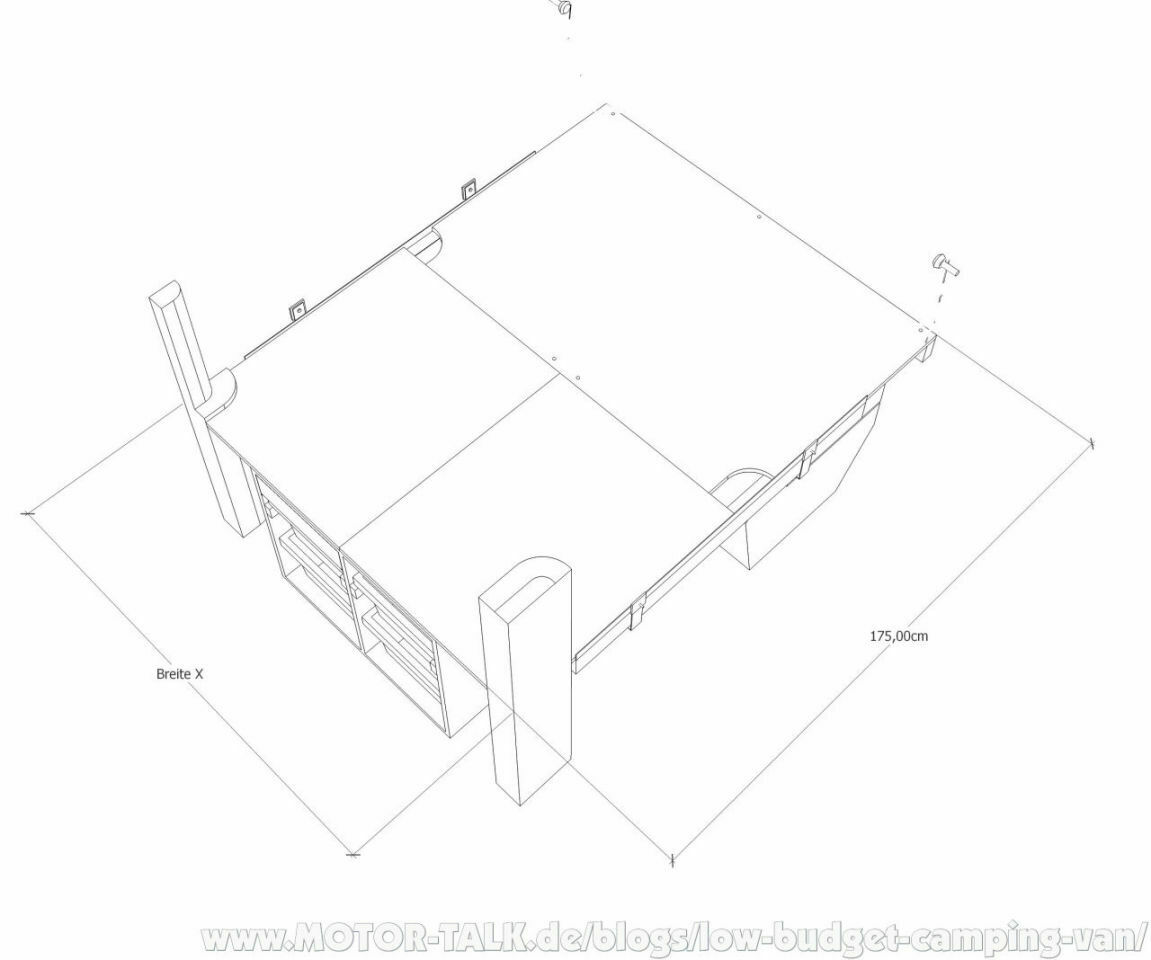

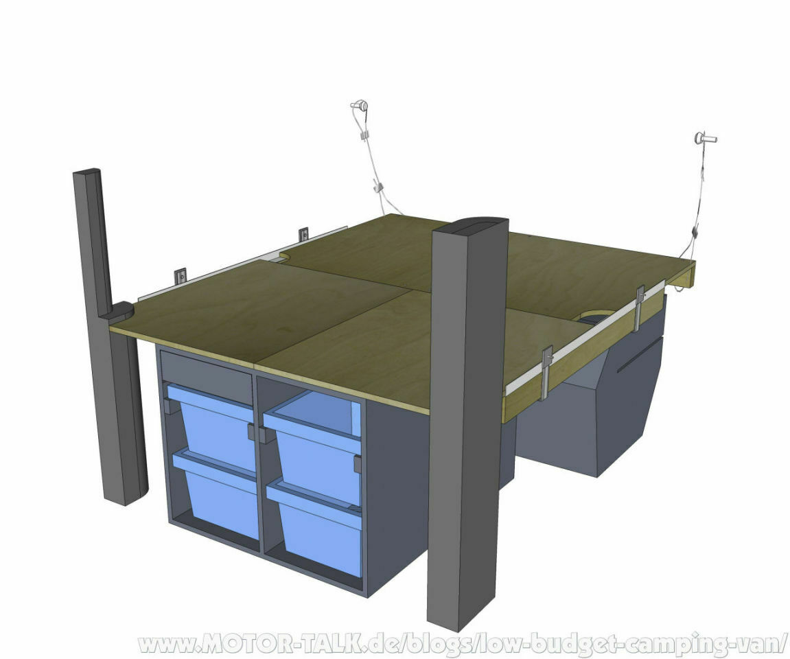

Bilder sagen mehr als Worte, daher habe ich aus dem Kopf nochmal schnell ein 3D Modell erstellt. Damit und mit Fotos werde ich die Bettkonstruktion erklären. Ich versuche, mich dabei eher kurz zu halten.. Es kann natürlich passieren, dass ich irgendetwas vergesse oder nicht ausreichend erkläre, bei Fragen zu "warum" und "wie genau" schreibt mir einfach, ich erkläre es gerne genauer.
Die Maße der einzelnen Elemente sind bis auf die Maße der Stau-Box nicht genau. Die Länge des Bettes stimmt ziemlich, die Breite ist breiter (deutlich mehr Platz zwischen Modul und Radkästen) und die im Detail angepassten Elemente (Aussparungen) sind auch Pi mal Daumen. Ggf. messe ich das nochmal aus, bei Bedarf sowieso. Defintive zeichnerische Ungenauigkeiten also bitte tolerieren.
Die Materialien
  • OSB 12 (oder 18) mm für das Staumodul
  • Birke Multiplex 18 (oder 24) mm für die Bettplatten

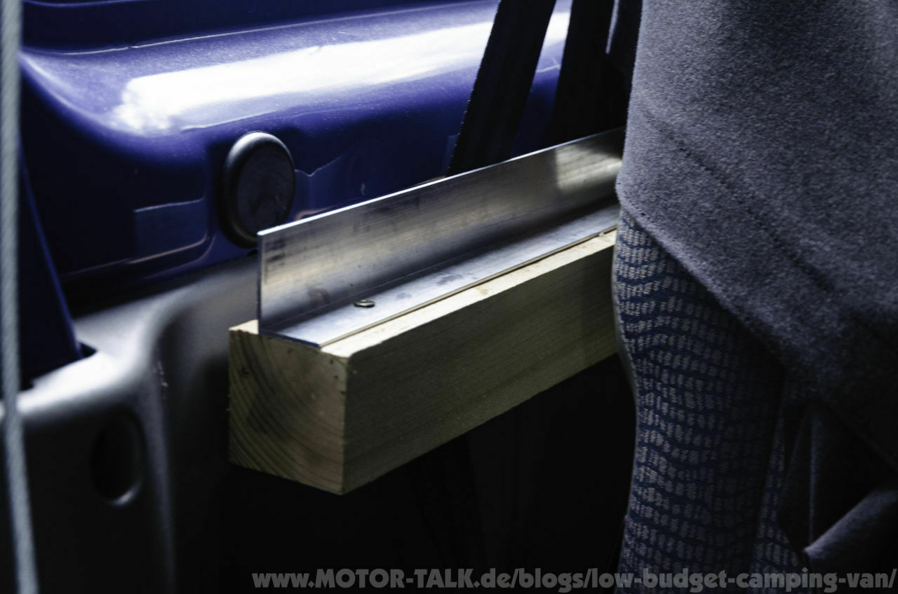

  • Kanthölzer, gehobelt, für die seitlichen Auflagen sowie den Querträger vorne am Bett
  • Zwei Alu-L-Profile als Führungsschiene der Bettplatte

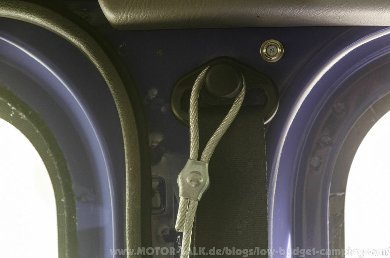

  • L-Winkel zur Aufhängung der Längsträger an vorhandenen Stellen (mit Filzunterlage)
  • Zwei Alu-L-Profile als Auflage für die Kochschublade
  • Vier Dachlatten als Auflage für die Hängekästen
  • Ein paar M-Schrauben plus drei Flügelmuttern für den vorderen Querträger
  • Holzschrauben
  • Pappe zum Schablonen erstellen (um Aussparungen der Holzplatten anzupassen)
  • Stahlseile mit Klemm-Achtern(?) zum Aufhängen der vorderen Bettplatte
Kostenpunkt lag so um die 200 €. Mit das Teuerste an dem Ausbau, aber immer noch super günstig gemessen an den sonst üblichen Ausbauten.
Auffi geht's!
Bett zusammengebaut
Bett ausgefahren
Maße
Die Maße, fehlende bzw. falsche Maße werden beizeiten korrigiert.
Maße (mehr oder weniger genau)Maße (mehr oder weniger genau)Maße (grob)Maße (grob)

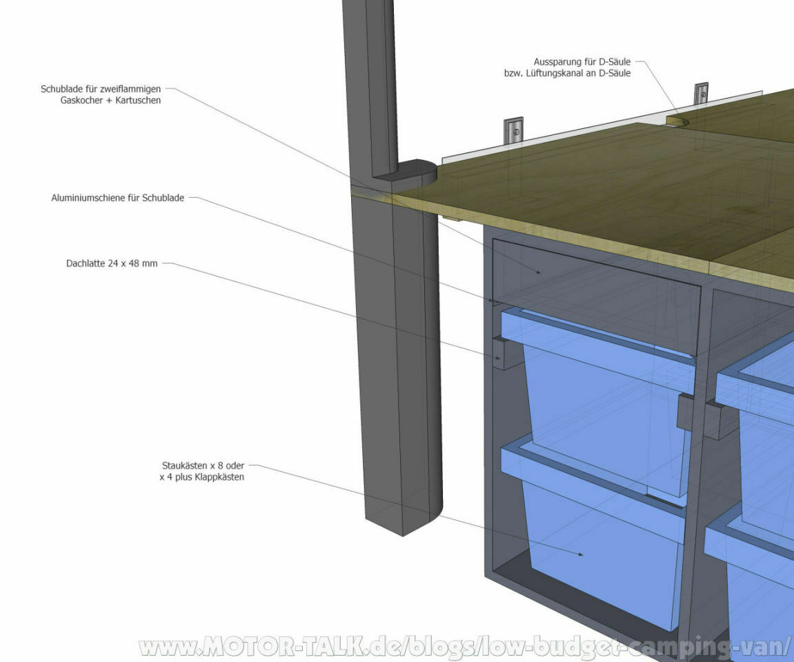

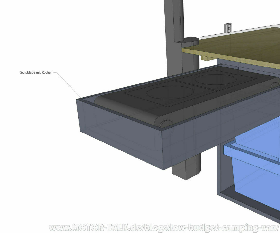

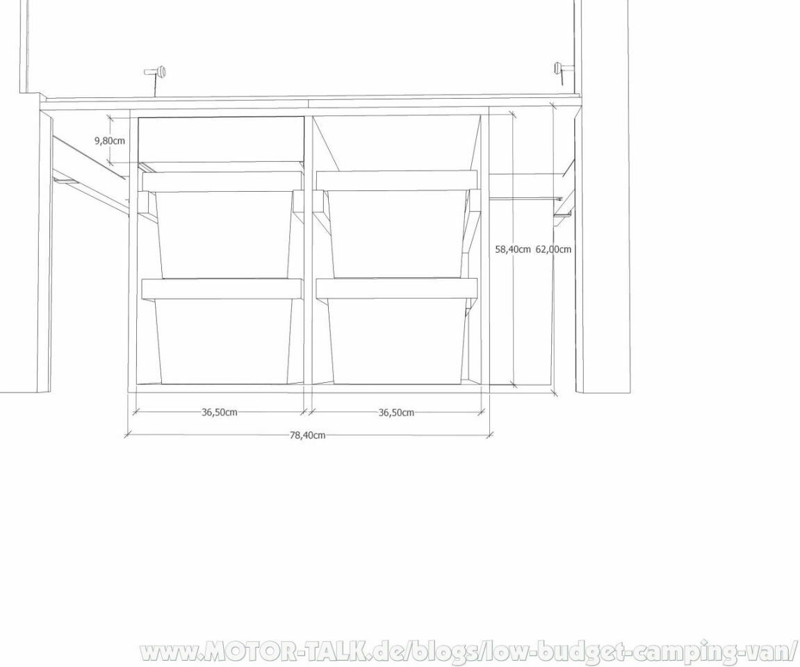

Kurzübersicht Stauraum-Koch-Modul
Übersicht über den Aufbau des Stauraum-Koch-Moduls.
In dem Modul ist Platz für acht Staukästen oder vier Staukästen und vier Klappkisten. Bei den Staukästen links findet sich auch ein zweiflammiger Gaskocher in einer Schublade. Dort ist auch genügend Platz für zwei, drei Reservekartuschen. Insgesamt ist es in diesem Modul übrigens so kühl, dass man selbst im Sommer dort gut Dinge lagern kann, Getränke halbwegs kühl bleiben und es auch für die Kartuschen keine Gefahr darstellt. Einen Kühlschrank ersetzt es natürlich nicht.

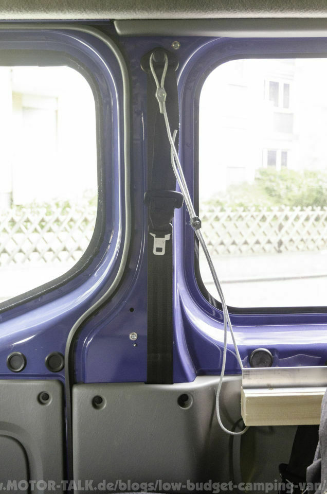

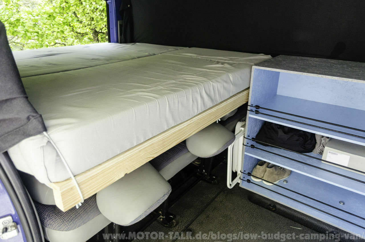

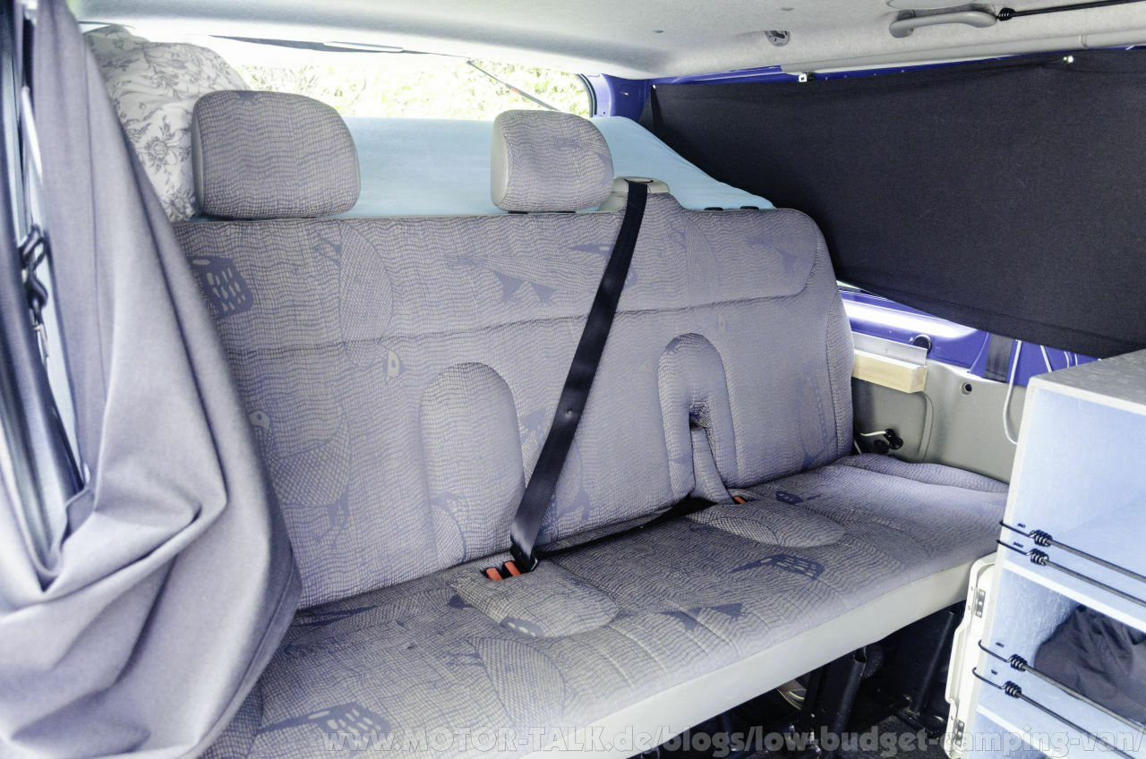

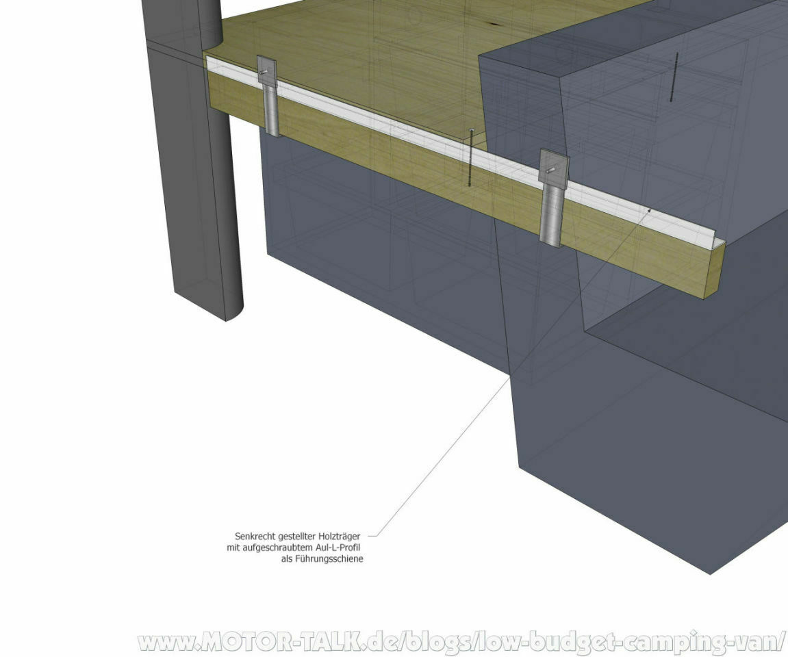

Im Prinzip funktioniert das Ganze so:

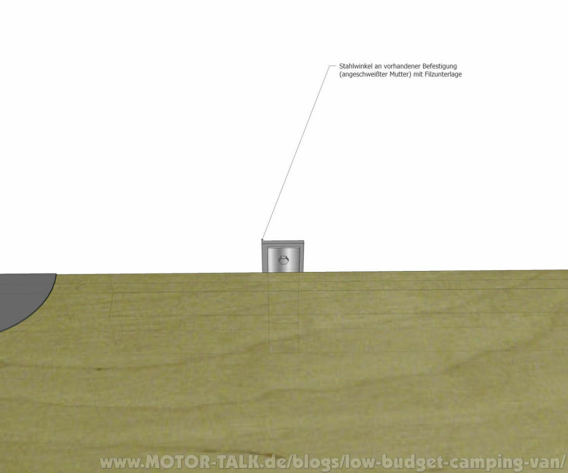

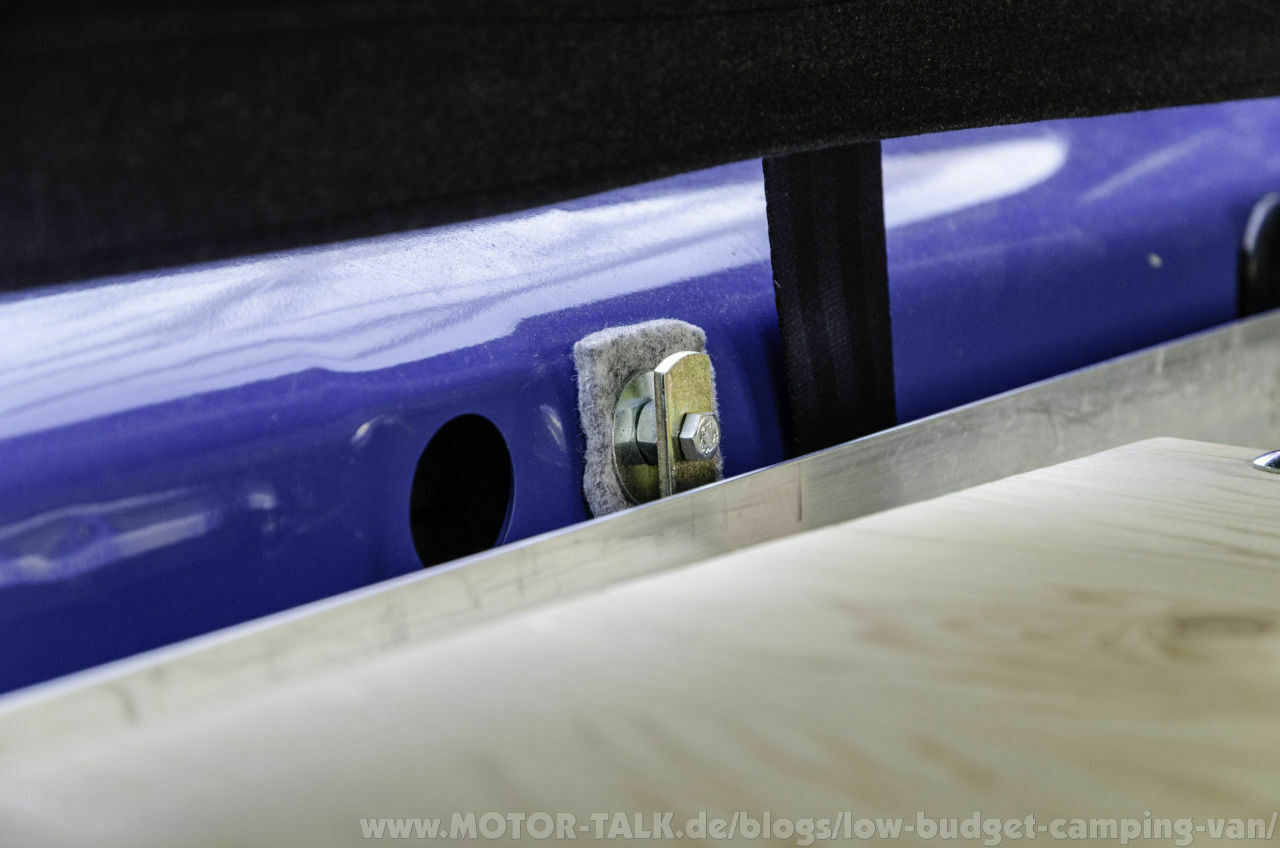

Das Stauraum-Koch-Modul steht hinten mittig lose auf dem Fahrzeugboden auf. Rechts und links werden mittels L-Winkeln Kanthölzer als Grundträger an den vorhandenen Anschraubstellen angebracht (an den angeschweißten Muttern, in denen normalerweise Aufnahmevorrichtungen für die Kofferraumabdeckung o.ä. eingeschraubt sind). Auf diese Kanthölzer wird jeweils ein Alu-L-Profil geschraubt, das später als Führungsschiene für die bewegliche Platte dient. Auf das Modul werden dann (in diesem Fall sind es zwei) die hinteren Holzplatten aufgelegt und mit dem Modul sowie den Seitenträgern mit Holzschrauben verschraubt. So wird das ganze Konstrukt in sich ausgesteift und füllt nahezu den gesamten Kofferraumbereich aus. Es verbleibt noch ein kleiner Zwischenraum zwischen Modul und Rückbank - die spätere, bewegliche Platte steht nämlich über das Modul etwas heraus bzw. stößt dort mit dem Querträger an. So bleibt noch Platz für etwas zusätzliches (nicht alltäglich benutztes) Gepäck sowie den essentiellen Subwoofer.

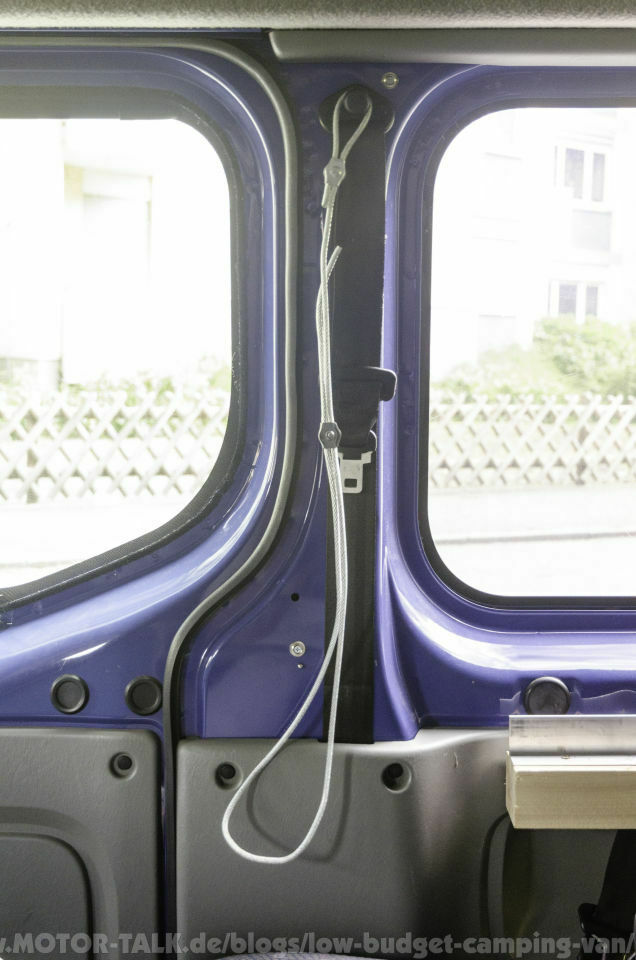

Aufhängung mit Filzunterlage in angeschweißtem Gewinde, darunter LängsträgerAufhängung mit Filzunterlage in angeschweißtem Gewinde, darunter LängsträgerFührungsschieneFührungsschieneFührungsschieneFührungsschiene

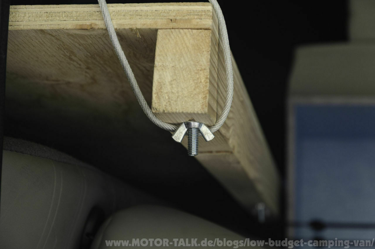

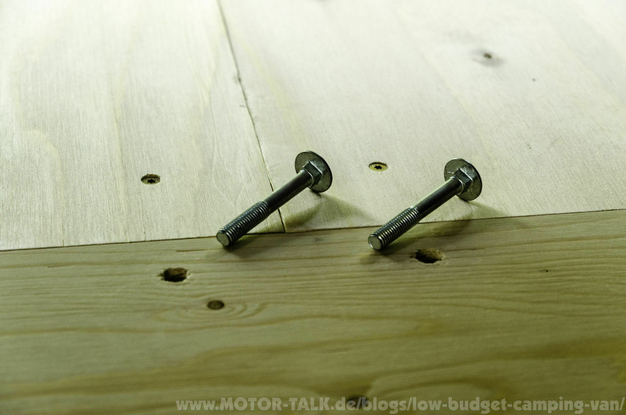

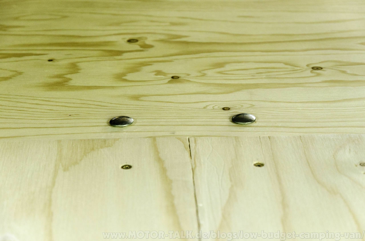

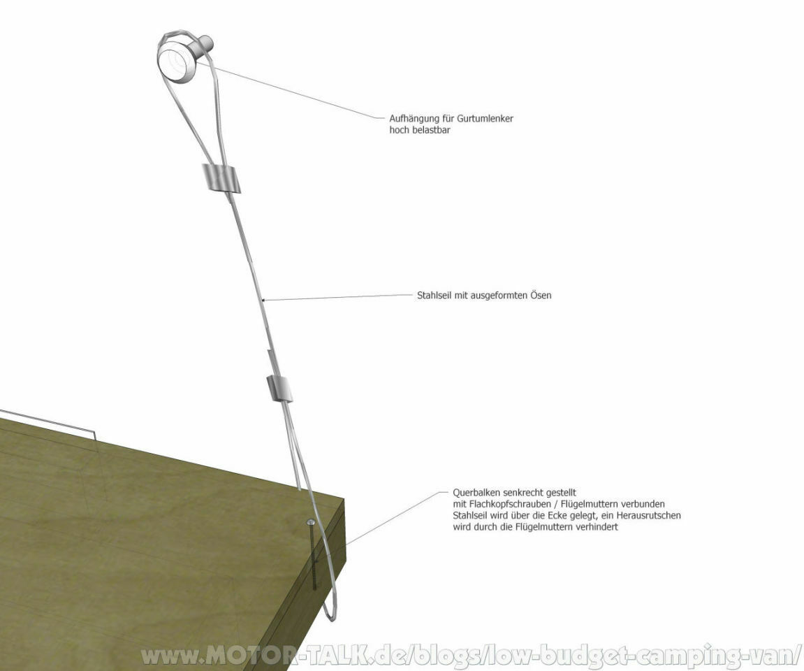

Die vordere, bewegliche Platte liegt im zusammengebauten Zustand auf der hinteren Platte auf. Sie schließt mit der Vorderkante Modul ab und wird von der hochgeklappten Rückbank fest in Position gehalten. Auch die geteilten Matratzenteile sind ganz einfach zusammen zu legen und werden passgenau von der Rückbank an Ort und Stelle gehalten. Bei einem Unfall kann so nichts mit Schwung auf die Rückbank prallen bzw. sind diese Teile ausreichend gut "vertäut".

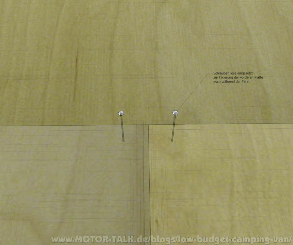

Im ausgefahrenen Zustand wird die vordere Platte mit zwei langen Metallstiften mit dem Modul darunter in Fahrtrichtung fixiert. Das einzige, das bei einem Crash nach vorne fliegen würde, sind Bettwäsche und Matratzenteile. Ab einer gewissen Aufprallenergie kann es sich natürlich auch in seine Einzelteile auflösen - aber dann ist vorne wahrscheinlich eh nicht mehr viel zu holen. Also "langsam und vorausschauend" ist die Devise, das gilt sicherlich bei Wohnmobilen sowieso (was wohl einige Heizer auf der Autobahn nicht wissen bzw. besser wissen) und im Zweifelsfall kann man für eine lange Reise das Bett auch besser einklappen.
3D Modell - ohne Flügelmuttern (hier falsch dargestellt!) sondern nur lose eingesteckt

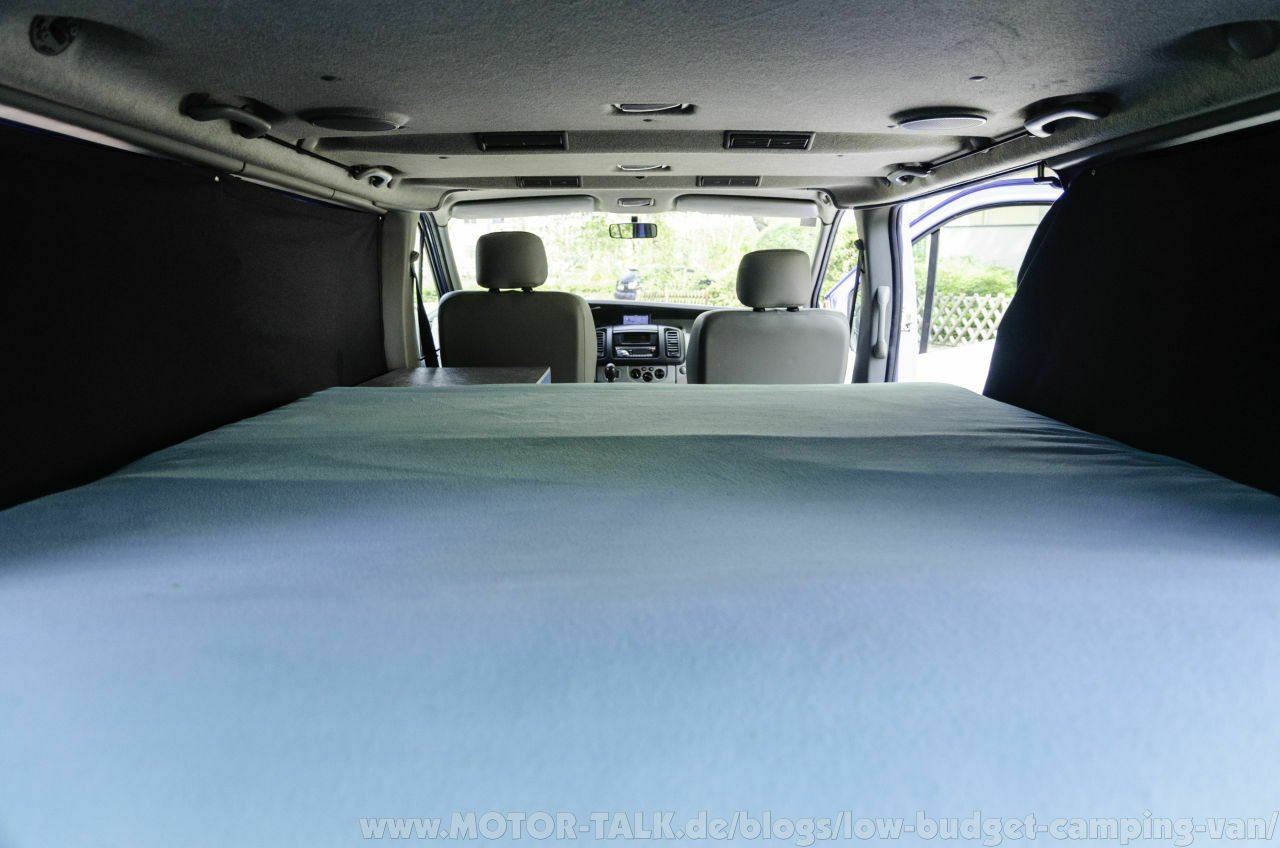

Sitzbank hochgeklappt, Bett zusammengebautSitzbank hochgeklappt, Bett zusammengebautSitzbank hochgeklappt, Bett zusammengebaut MERKE: IMMER DEN MITTLEREN GURT SO FIXIEREN, SONST ROLLT ER SICH ZU WEIT AUF (HERSTELLERFEHLER!)Sitzbank hochgeklappt, Bett zusammengebaut MERKE: IMMER DEN MITTLEREN GURT SO FIXIEREN, SONST ROLLT ER SICH ZU WEIT AUF (HERSTELLERFEHLER!)Rückbank umgeklappt, Bett zusammengebautRückbank umgeklappt, Bett zusammengebautSchrauben und Aufnahmelöcher für lose FixierungSchrauben und Aufnahmelöcher für lose FixierungSchrauben lose gesteckt zur FixierungSchrauben lose gesteckt zur Fixierung

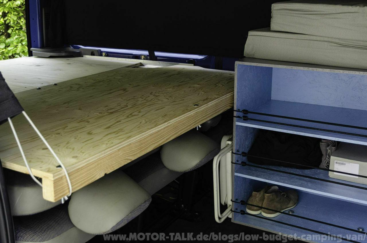

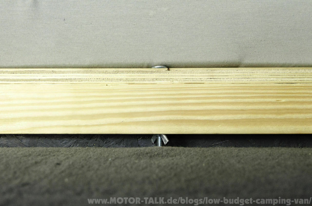

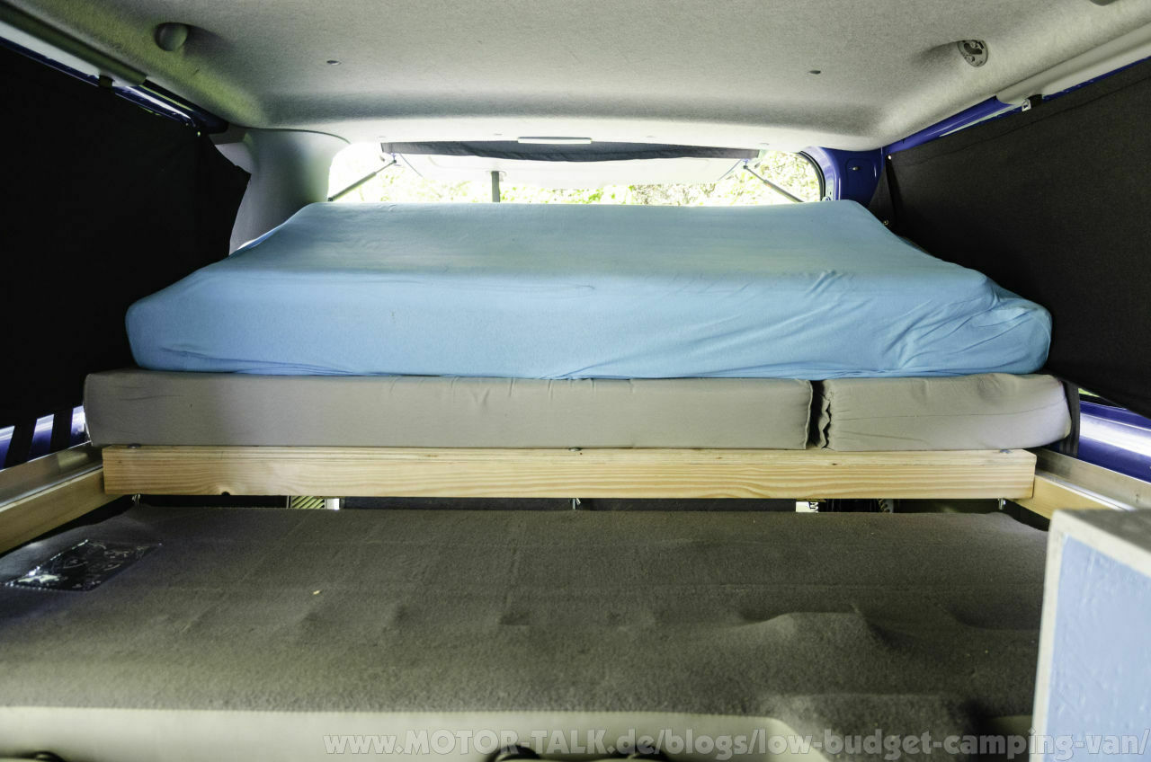

Im ausgefahrenen Zustand (Bank umklappen, bewegliche Platte nach vorne ziehen) liegt das hintere Ende der Platte auf den letzten 5 Zentimetern des Moduls darunter auf. Die hinteren, fest verschraubten Platten decken also die letzten 5 Zentimeter nicht ab! So bleibt ein ausreichendes Auflager und eine am Ende durchgehend plane Fläche. Das vordere Ende der Platte lagert auf einem Querträger, einem senkrecht stehenden Kantholz (Maße folgen). In der Mitte und jeweils am äußeren Rand ist die Platte mit Metallschrauben mit Flügelmuttern fest verbunden. Es braucht nicht unbedingt Flügelmuttern, diese bieten den Stahlseilschlaufen einfach etwas besser Halt. An den Gurtaufnehmern für die mittere Sitzbank (diese gibt es bei uns nicht mehr) recht und links oben an der Fahrzeugwand sind Stahlseile aufgehängt. Mit Stahlseil-Achtern wurden vorher eine kleine Öse für oben und eine große Öse für die Querträgeraufnahme hergestellt. Der Querträger wird vorne in die Schlaufen eingehängt, so dass diese über die Flügelschrauben reichen und nicht herausrutschen können. Der vordere Teil des Bettes hängt frei über der Rückbank, es gibt keinen Kontakt. Die Konstruktion ist stabil. Nur einmal hatte sich einer der Achter etwas gelockert, da die Mutter zu fest zugezogen und durchgedreht war. Mit selbstsichernden Muttern null Problem. Die Ecken der Matratze werden von den Stahlseilösen zusätzlich fixiert und halten die Matratze in Position.
Querträger mit Schraube und Flügelmutter MitteQuerträger mit Schraube und Flügelmutter MitteQuerträger, Flügelmutter und Aufhängung in StahlseilQuerträger, Flügelmutter und Aufhängung in StahlseilBett ausgefahrenBett ausgefahrenAufhängungAufhängungStahlseilStahlseilStahlseilStahlseil

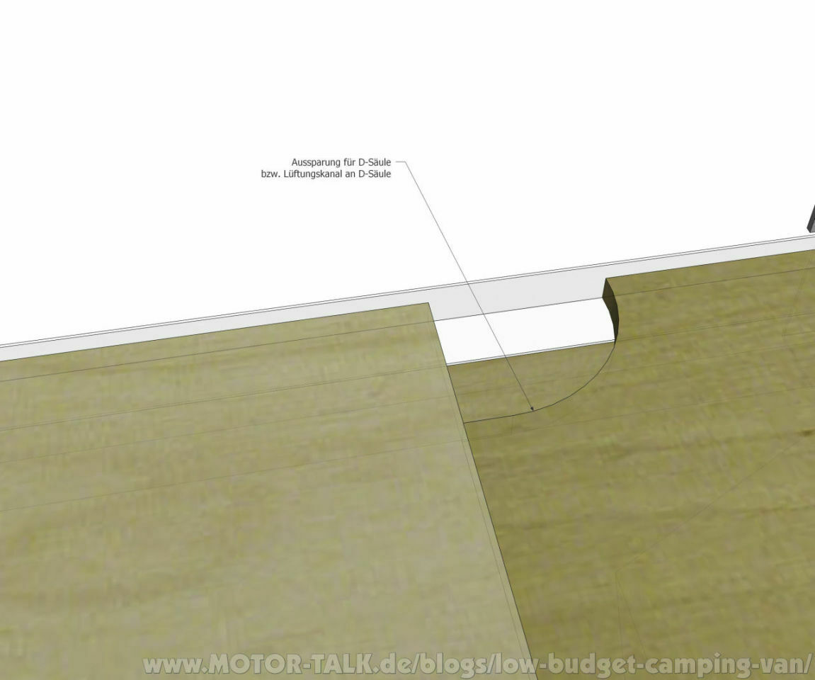

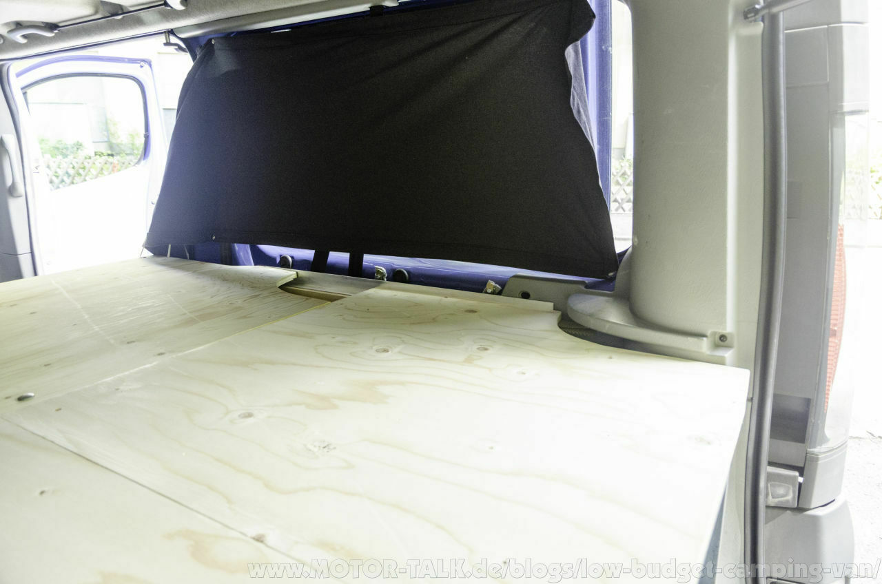

Die Platten sind den Einbauten und Säulen des Fahrzeugs angepasst. Dafür wurden mit Pappe Schablonen hergestellt und die entsprechenden Teile aus den Platten herausgesägt. Im zusammengebauten Zustand passt so der vordere Teil etwas versetzt vor die hinteren Säulen plus Einbauten (Luftkanal). Im ausgefahrenen Zustand verbleiben rechts und links zwei Öffnungen - diese merkt man beim Schlafen überhaupt nicht. Im Zweifelsfall kann man sogar noch (etwas umständlich) durchgreifen bzw. den Zugang zum darunter liegenden Stauraum herstellen.
Bett ausgefahrenBett ausgefahrenAussparungenAussparungenAussparungenAussparungen

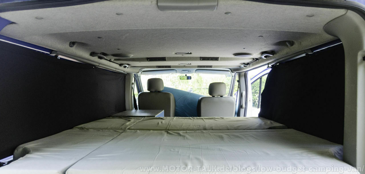

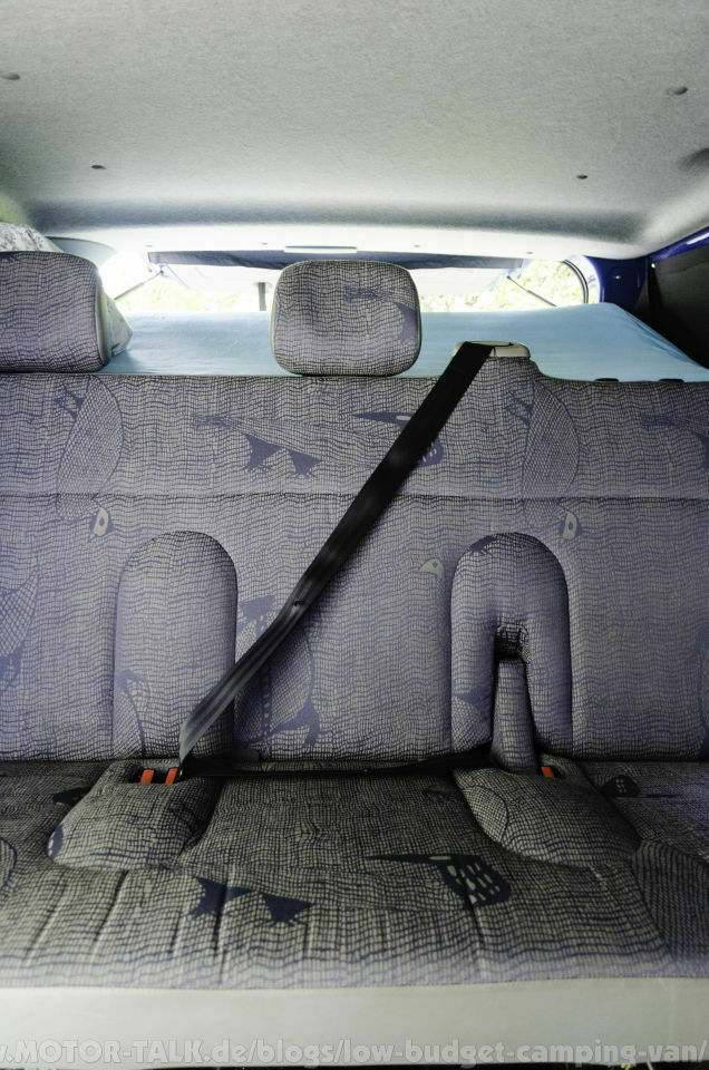

Matratze
Natürlich ist die Platte kein Lattenrost und man benötigt eine ausreichend feste bzw. dicke Matratze, damit es bequem ist. Wir nutzen eine Kaltschaummatratzenteile (selbst mit Cutter passend zugeschnitten und "schön" vernäht) und darüber einen Matratzentopper, drüber den Bettbezug. In Summe ist es sehr komfortabel, beim nächsten Mal würden wir direkt eine deutlich dickere Matratze nehmen. Wir finden nicht, dass es ein latentes Feuchtigkeitsproblem mit der Matratze auf Platte gibt - man könnte aber grundsätzlich mit einer Lochfräse regelmäßige Löcher in die Platten sägen: so gibt es eine bessere Durchlüftung und es spart ein bisschen Gewicht.
Rückbank umgeklappt, Bett zusammengebautRückbank umgeklappt, Bett zusammengebautBett ausgefahren mit MatratzeBett ausgefahren mit MatratzeBett ausgefahren mit MatratzeBett ausgefahren mit MatratzeBett ausgefahren mit MatratzeBett ausgefahren mit MatratzeBett ausgefahren mit MatratzeBett ausgefahren mit MatratzeBett ausgefahren mit MatratzeBett ausgefahren mit Matratze

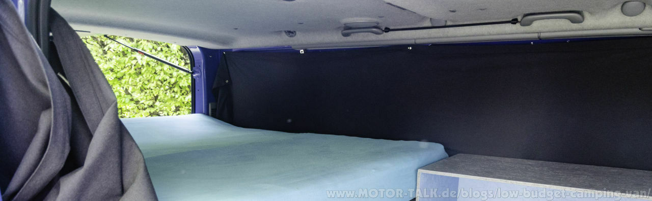

Ich habe Stoff vom Stoffhändler (HÜCO in Berlin) besorgt: einen dunkelgrauen / schwarzen matten Stoff, der fast komplett lichtundurchlässig ist sowie dehnbar. Hat mich schätzungsweise 25 Euro gekostet. Ich habe drei Teile zugeschnitten, zwei lange Seitenteile und ein Teil für die Heckscheibe. Dann wurden die Enden doppelt gefaltet und vernäht (versäumt), auch um für die späteren Druckknöpfe ein stabiles Material zu geben.
Vorteil von schwarzem (bzw. mehr kohlefarben) Stoff: Das Auto wirkt nach außen schick. Die Fenster haben zwar eine leichte Tönungsfolie drauf (bis auf das Schiebetürfenster, das wurde beim Italienurlaub eingeschlagen und danach ersetzt :mad:) aber mit dem Stoff sieht man fast nur eine schwarze Fläche wie 100% Tönung. Nachteil: bei direkter Sonneneinstrahlung heizt sich der schwarze Stoff stärker auf und wird morgens gerne mal etwas mehr als muckelig. Jedenfalls sieht man von außen auch nicht, ob es drinnen was zu holen gäbe oder nicht - kann gut oder schlecht sein, wie man es nimmt.
Dann habe ich mit Neodym-Magneten das Ganze provisorisch fixiert. (Diese Magnete sollte sowieso jeder im Auto haben, kann man immer wieder gebrauchen, kostet ein paar Euro auf Ebay.) Bei dem Ausmessen der Endlänge des Stoffes und der Position der Druckknöpfe darauf achten, dass der Stoff ja gedehnt angebracht werden soll! Das halten die Magnete natürlich nicht.
Bei Berger habe ich mir Druckknöpfe im Set zu 10 Stück (x 2) zum Anschrauben besorgt. Kostenpunkt so um die 10 Euro je Set. Mein erstes Set konnte ich online nicht mehr finden, ein alternatives Set für das Duschzelt waren diese hier: http://www.fritz-berger.de/.../410460?... Die sind auch okay, die anderen waren einen Tick besser und hatten auch Blechschrauben dabei. Diese Schrauben waren aber nicht zu gebrauchen, ich musste mir Blechschrauben aus dem Baumarkt mit Schneidekopf besorgen (kosten ein paar Cent bei Hornbach o.ä.)
Dem Set liegt eine Anleitung bei, ist nicht schwer zu benutzen. Etwas fummelig ist das Anbringen der Druckknöpfe am Stoff, dort hat es sich bewährt, ein Brett unterzulegen. So kann man die Löcher besser ausstanzen, da sich der Locher etwas ins Holz drücken kann.
Die Positionen der Druckknopfhalter am Auto habe ich mir mit einem Stift markiert (lieber dreimal checken!). Für die Seitenteile habe ich jeweils drei Punkte oben und unten gesetzt: oben hinten, unten hinten, oben C-Säule, unten C-Säule, oben hintere Seite B-Säule, unten hintere Seite B-Säule. Bei der Schiebetür sind die vorderen Knöpfe etwas versetzt an der Tür angebracht (ergibt sich aus der Türform). Der Vorteil: wenn man die Tür öffnet faltet sich der Vorhang einfach mit weg und spannt sich bei geschlossener Tür wieder super hin. Im Anschluss habe ich den Stoff über den Druckknöpfen positioniert und mit einem Marker die späteren Löcher markiert. Das muss alles gar nicht super akkurat sein, solange die Positionen der Druckknöpfe im Blech grundsätzlich sinnvoll liegen und der Stoff in angebrachtem Zustand gut gespannt ist.
An der Heckklappe habe ich fünf Druckknöpfe angebracht: links und recht unten, links und rechts oben in den Ecken und einer in der Mitte oben. Funktioniert super.

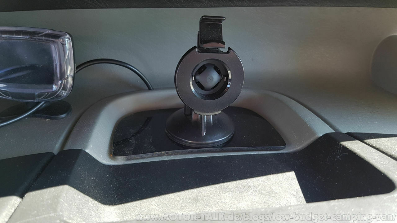

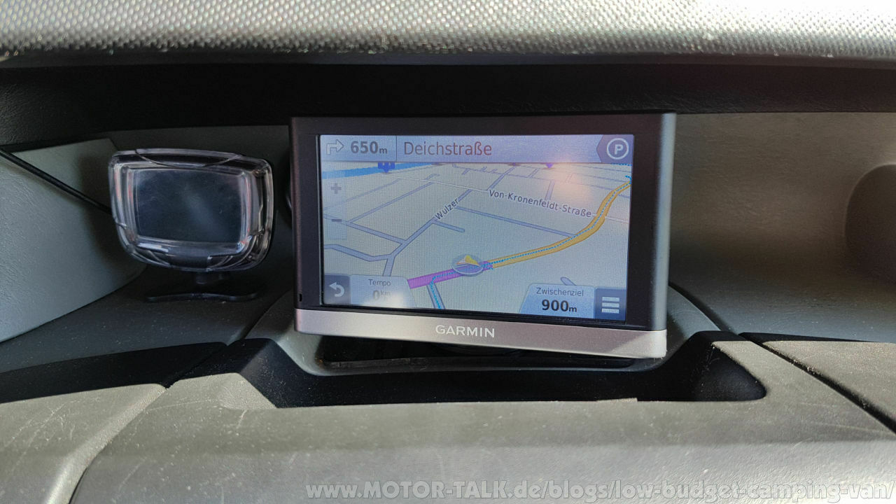

Navi
In der Mitte oberhalb des Radios, im verschatteten Bereich, habe ich eine zugeschnittene, spiegelglatte Plastikplatte eingepasst. Dort klebt nun das Navi. So ist es aus dem Blickfeld der Frontscheibe, liegt immer im Schatten und spiegelt nicht und wird nachts nicht gesehen und daher nicht geklaut (auch wenn die Zeit des Naviklauens eigentlich vorüber ist). Strom ist auch durch das Armarturenbrett hinter / unter dem Navi verlegt. Foto fehlt hier zwar gerade, aber die werden sowieso ausgetauscht, sobald das Auto seinen wirklich notwendigen Frühjahrsputz hatte. Bis dahin vorstellen oder fragen. ;) *UPDATE* Jetzt auch mit Fotos.

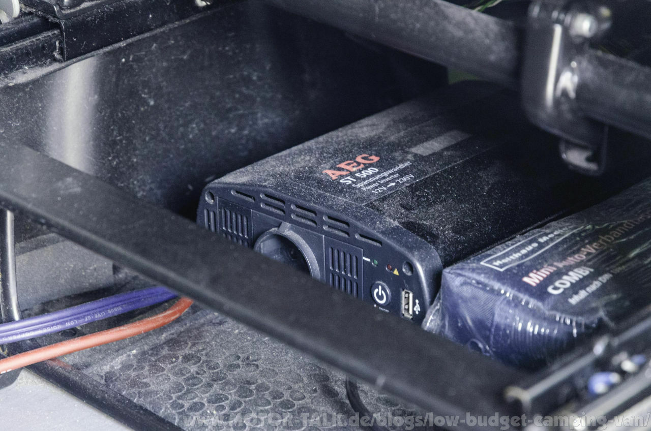

Spannungswandler
Unter dem Fahrersitz befindet sich ein Spannungswandler (normalerweise auch gerne weniger staubig), die Ausgänge zeigen zum Wohnraum. Der Weg von dort zur Batterie ist kurz und das Auto kann über die Kontakte des Wandler einfach zusätzlich geladen oder überbrückt werden, ohne dass man die Batterieabdeckung abschrauben muss. Das Gerät ist ein
AEG ST 500 mit 500 Watt Spitze, einer Steckdose, einem USB Ladeport und einer Verlängerung zum Ein-und Aussschalten mit Voltanzeige (aktuelle Batteriespannung / aktueller Verbraucher, jeweils im Wechsel). Knappe 70 Euro. http://amzn.to/1pVGiWY
