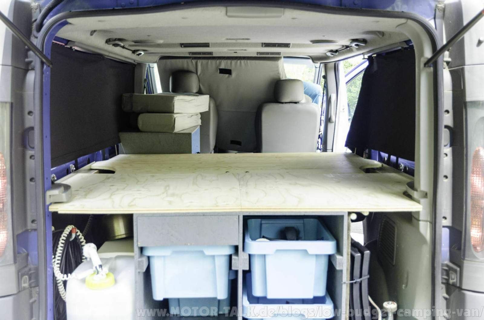

Bett zusammengebaut
Bett ausgefahren

In dem Modul ist Platz für acht Staukästen oder vier Staukästen und vier Klappkisten. Bei den Staukästen links findet sich auch ein zweiflammiger Gaskocher in einer Schublade. Dort ist auch genügend Platz für zwei, drei Reservekartuschen. Insgesamt ist es in diesem Modul übrigens so kühl, dass man selbst im Sommer dort gut Dinge lagern kann, Getränke halbwegs kühl bleiben und es auch für die Kartuschen keine Gefahr darstellt. Einen Kühlschrank ersetzt es natürlich nicht.
Im Prinzip funktioniert das Ganze so:
Das Stauraum-Koch-Modul steht hinten mittig lose auf dem Fahrzeugboden auf. Rechts und links werden mittels L-Winkeln Kanthölzer als Grundträger an den vorhandenen Anschraubstellen angebracht (an den angeschweißten Muttern, in denen normalerweise Aufnahmevorrichtungen für die Kofferraumabdeckung o.ä. eingeschraubt sind). Auf diese Kanthölzer wird jeweils ein Alu-L-Profil geschraubt, das später als Führungsschiene für die bewegliche Platte dient. Auf das Modul werden dann (in diesem Fall sind es zwei) die hinteren Holzplatten aufgelegt und mit dem Modul sowie den Seitenträgern mit Holzschrauben verschraubt. So wird das ganze Konstrukt in sich ausgesteift und füllt nahezu den gesamten Kofferraumbereich aus. Es verbleibt noch ein kleiner Zwischenraum zwischen Modul und Rückbank - die spätere, bewegliche Platte steht nämlich über das Modul etwas heraus bzw. stößt dort mit dem Querträger an. So bleibt noch Platz für etwas zusätzliches (nicht alltäglich benutztes) Gepäck sowie den essentiellen Subwoofer.
Aufhängung mit Filzunterlage in angeschweißtem Gewinde, darunter LängsträgerAufhängung mit Filzunterlage in angeschweißtem Gewinde, darunter LängsträgerFührungsschieneFührungsschieneFührungsschieneFührungsschiene
Die vordere, bewegliche Platte liegt im zusammengebauten Zustand auf der hinteren Platte auf. Sie schließt mit der Vorderkante Modul ab und wird von der hochgeklappten Rückbank fest in Position gehalten. Auch die geteilten Matratzenteile sind ganz einfach zusammen zu legen und werden passgenau von der Rückbank an Ort und Stelle gehalten. Bei einem Unfall kann so nichts mit Schwung auf die Rückbank prallen bzw. sind diese Teile ausreichend gut "vertäut".
Im ausgefahrenen Zustand wird die vordere Platte mit zwei langen Metallstiften mit dem Modul darunter in Fahrtrichtung fixiert. Das einzige, das bei einem Crash nach vorne fliegen würde, sind Bettwäsche und Matratzenteile. Ab einer gewissen Aufprallenergie kann es sich natürlich auch in seine Einzelteile auflösen - aber dann ist vorne wahrscheinlich eh nicht mehr viel zu holen. Also "langsam und vorausschauend" ist die Devise, das gilt sicherlich bei Wohnmobilen sowieso (was wohl einige Heizer auf der Autobahn nicht wissen bzw. besser wissen) und im Zweifelsfall kann man für eine lange Reise das Bett auch besser einklappen.
3D Modell - ohne Flügelmuttern (hier falsch dargestellt!) sondern nur lose eingesteckt
Sitzbank hochgeklappt, Bett zusammengebautSitzbank hochgeklappt, Bett zusammengebautSitzbank hochgeklappt, Bett zusammengebaut MERKE: IMMER DEN MITTLEREN GURT SO FIXIEREN, SONST ROLLT ER SICH ZU WEIT AUF (HERSTELLERFEHLER!)Sitzbank hochgeklappt, Bett zusammengebaut MERKE: IMMER DEN MITTLEREN GURT SO FIXIEREN, SONST ROLLT ER SICH ZU WEIT AUF (HERSTELLERFEHLER!)Rückbank umgeklappt, Bett zusammengebautRückbank umgeklappt, Bett zusammengebautSchrauben und Aufnahmelöcher für lose FixierungSchrauben und Aufnahmelöcher für lose FixierungSchrauben lose gesteckt zur FixierungSchrauben lose gesteckt zur Fixierung

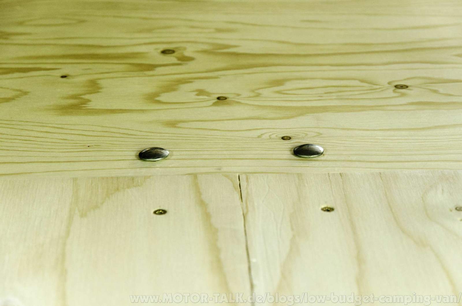

Im ausgefahrenen Zustand (Bank umklappen, bewegliche Platte nach vorne ziehen) liegt das hintere Ende der Platte auf den letzten 5 Zentimetern des Moduls darunter auf. Die hinteren, fest verschraubten Platten decken also die letzten 5 Zentimeter nicht ab! So bleibt ein ausreichendes Auflager und eine am Ende durchgehend plane Fläche. Das vordere Ende der Platte lagert auf einem Querträger, einem senkrecht stehenden Kantholz (Maße folgen). In der Mitte und jeweils am äußeren Rand ist die Platte mit Metallschrauben mit Flügelmuttern fest verbunden. Es braucht nicht unbedingt Flügelmuttern, diese bieten den Stahlseilschlaufen einfach etwas besser Halt. An den Gurtaufnehmern für die mittere Sitzbank (diese gibt es bei uns nicht mehr) recht und links oben an der Fahrzeugwand sind Stahlseile aufgehängt. Mit Stahlseil-Achtern wurden vorher eine kleine Öse für oben und eine große Öse für die Querträgeraufnahme hergestellt. Der Querträger wird vorne in die Schlaufen eingehängt, so dass diese über die Flügelschrauben reichen und nicht herausrutschen können. Der vordere Teil des Bettes hängt frei über der Rückbank, es gibt keinen Kontakt. Die Konstruktion ist stabil. Nur einmal hatte sich einer der Achter etwas gelockert, da die Mutter zu fest zugezogen und durchgedreht war. Mit selbstsichernden Muttern null Problem. Die Ecken der Matratze werden von den Stahlseilösen zusätzlich fixiert und halten die Matratze in Position.
Querträger mit Schraube und Flügelmutter MitteQuerträger mit Schraube und Flügelmutter MitteQuerträger, Flügelmutter und Aufhängung in StahlseilQuerträger, Flügelmutter und Aufhängung in StahlseilBett ausgefahrenBett ausgefahrenAufhängungAufhängungStahlseilStahlseilStahlseilStahlseil
Die Platten sind den Einbauten und Säulen des Fahrzeugs angepasst. Dafür wurden mit Pappe Schablonen hergestellt und die entsprechenden Teile aus den Platten herausgesägt. Im zusammengebauten Zustand passt so der vordere Teil etwas versetzt vor die hinteren Säulen plus Einbauten (Luftkanal). Im ausgefahrenen Zustand verbleiben rechts und links zwei Öffnungen - diese merkt man beim Schlafen überhaupt nicht. Im Zweifelsfall kann man sogar noch (etwas umständlich) durchgreifen bzw. den Zugang zum darunter liegenden Stauraum herstellen.
Bett ausgefahrenBett ausgefahrenAussparungenAussparungenAussparungenAussparungen
