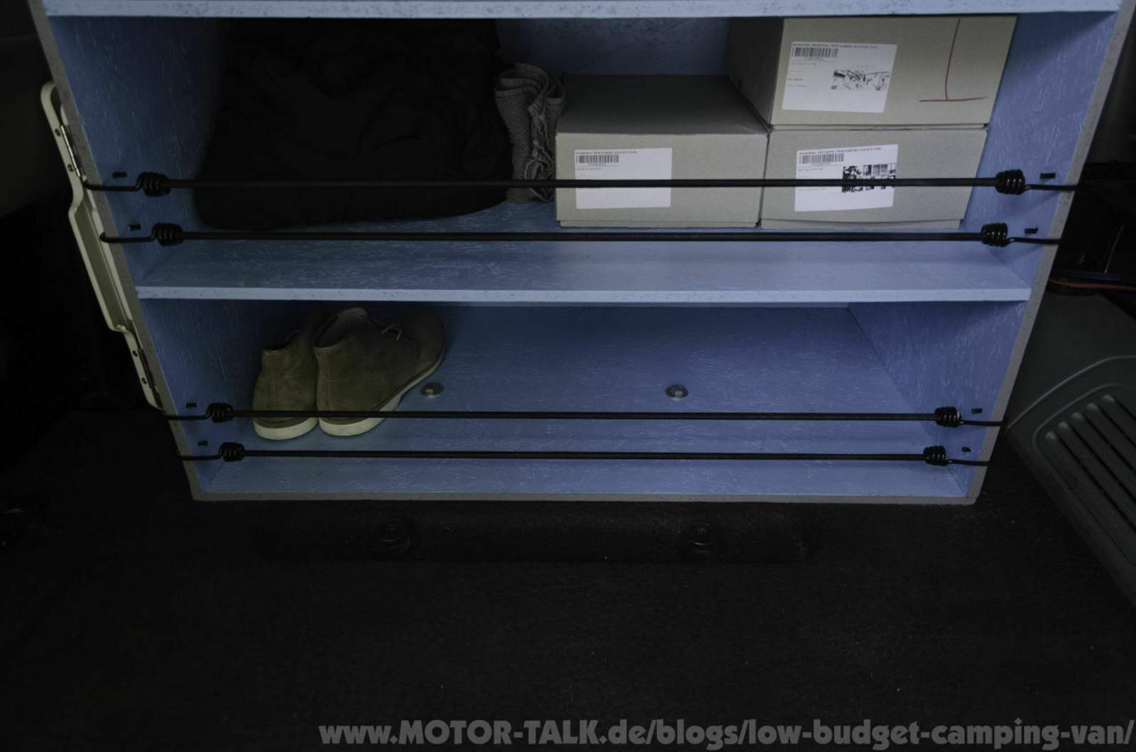

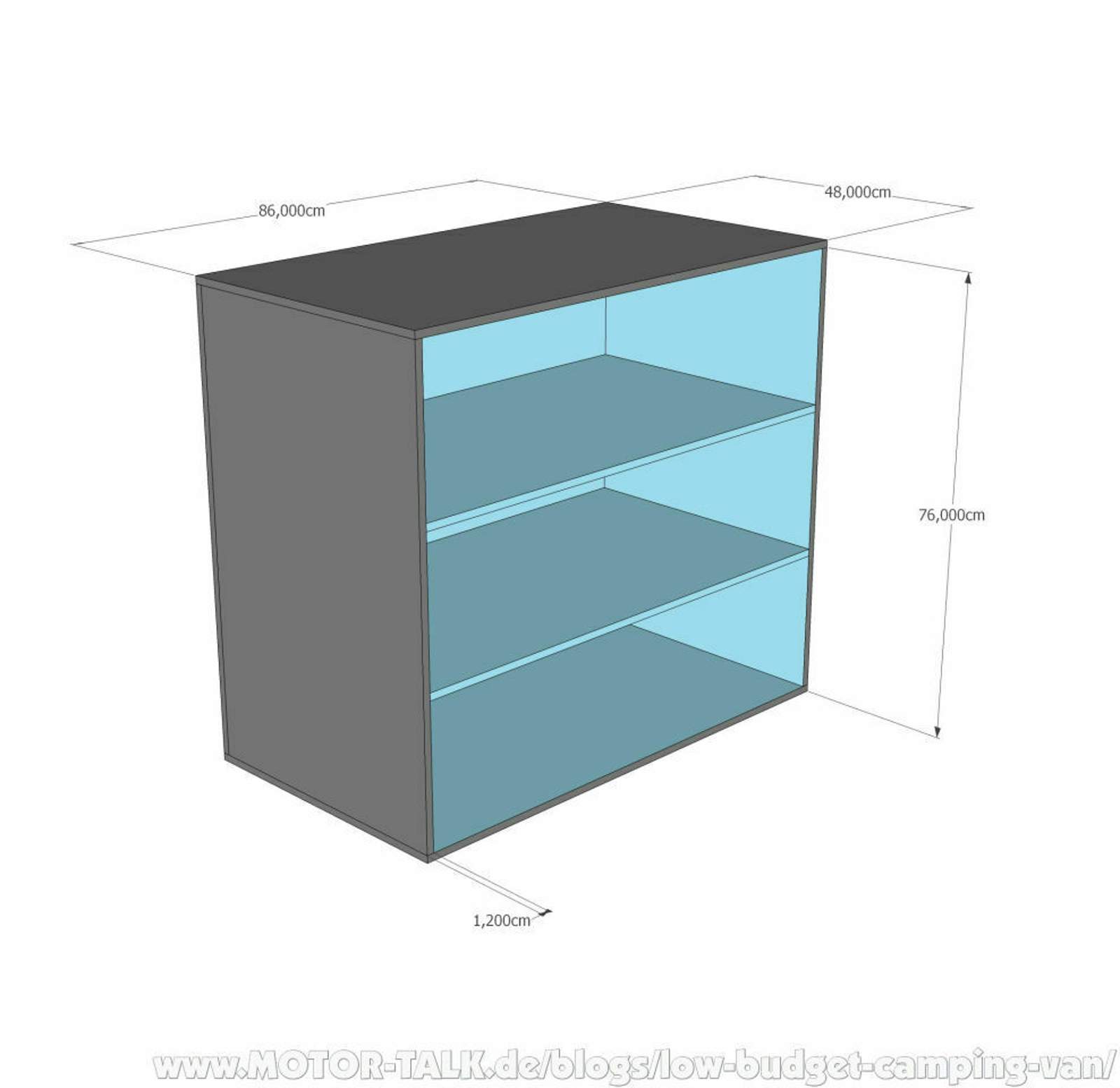

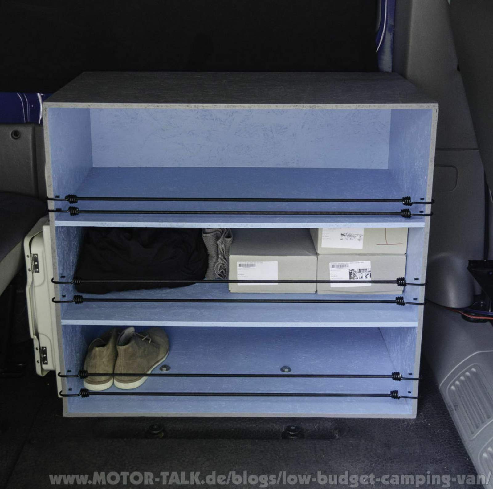

Mit etwas Abstand zur Seitenwand (dahinter sind noch die werksseitigen Ablagefächer erreichbar) steht ein einfaches Regal aus gestrichenem OSB. Wenn ich die Zeit finde suche ich die Entwurfszeichnung *edit: gefunden*, die macht es soweit gut verständlich. Ich nutze übrigens das Programm Sketchup https://www.sketchup.com/de, das gibt es in einer kostenlosen Version für Privatanwender. Damit erstellt man ganz einfach 3D Modelle und kann die Einzelteile bemaßen, die dann im Baumarkt zugeschnitten werden. Der Vorteil: wenn man nicht total Mist baut passen die Teile dann auch zusammen, da sie im 3D Modelle auch passen. Man kann sich auch das Volumen der Bauteile anzeigen lassen, so kann man i.e. absehen, was das Endprodukt wiegt.

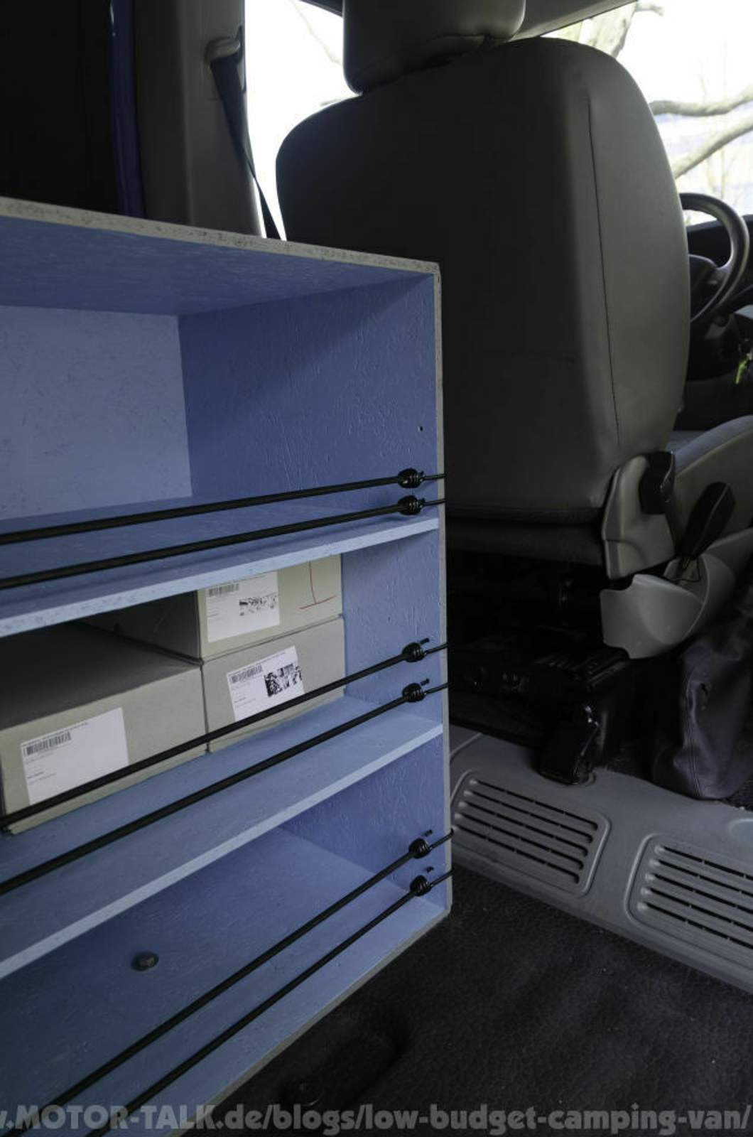

Die Kiste wurde natürlich draußen gebaut und gestrichen. Zuerst wurden die Seitenteile miteinander verschraubt (ohne Vorbohren oder Senken oder ähnlich, einfach rein - dabei natürlich aufpassen: etwas schräg geschraubt kann es leicht ausreißen) und dann die Positionen der Zwischenbretter abgemessen, innen und außen markiert und von außen verschraubt. Simpel. Mit dem richtigen Abstand wurden in den Boden des Regals zwei Löcher gebohrt, die genau auf den Abstand der Fixierungen der ehemaligen Sitzbank im Fahrzeugboden passen. Diese lassen sich mit Torx-Schlüsseln (Größe weiß ich gerade nicht) lösen. In die Gewinde passen dann normale Metallschrauben. Vorteile: Es wird nichts am Fahrzeug verändert, alles kann rückgängig gemacht werden. Das Regal lässt sich auch leicht herausnehmen, wenn man mal mehr Stauraum braucht. Potentiell würde ich es vielleicht noch mit ein oder zwei Stellen rückseitig an der Metallseitenwand fixieren - dort einfach durch die Cliplöcher für die Seitenverkleidung Schraubverbindungen herstellen. Das Regal ist natürlich nicht TÜV und Crashtest geprüft, sollte aber in der Höhe und hinter dem Fahrersitz kein Problem darstellen. Man fährt ja auch nicht schnell. 😁 Im Fall der Fälle bricht es glaube ich einfach in sich zusammen. Passt also.

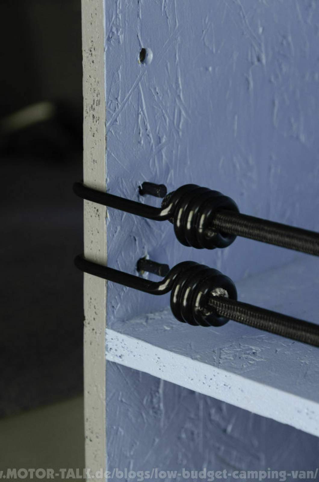

Um das Regal im Alltag flexibel zu nutzen hat es an den Seiten jeweils Bohrungen, in die Expandergummis passen. Ich habe diese hier gekauft, zehn Stück in schwarz, 60cm, für nen kleinen Schein: 11 Euro zzgl. Versand. http://amzn.to/1pVHf1k In das Regal passen davon 6 (bzw. 7) und die anderen kann man auch gut gebrauchen. Sie passen z.B. perfekt zwischen die mittleren und hinteren Haltegriffe am Dach, dort kann man dann mal ein Handtuch zum Trocken aufhängen usw.
In das Regal passen dieselben Kisten wie im Heck, sind also in sich austauschbar. Oder eben andere Dinge. Geplant ist noch, an der Oberseite des obersten Fachs einen Tisch anzubringen, den man einfach herausziehen (und ggf. noch mit einem Bein abstützen) kann. Das ist auch die letzte noch notwendige Voraussetzung für die Eintragung als Wohnmobil. Idealerweise findet sich ein Tisch, der im Innenraum wie beschrieben funktioniert und (zumindest zeitweise) fixiert werden kann, aber trotzdem im Aussenraum nutzbar ist. Zwei Tische durch die Gegend fahren wäre Quatsch.
