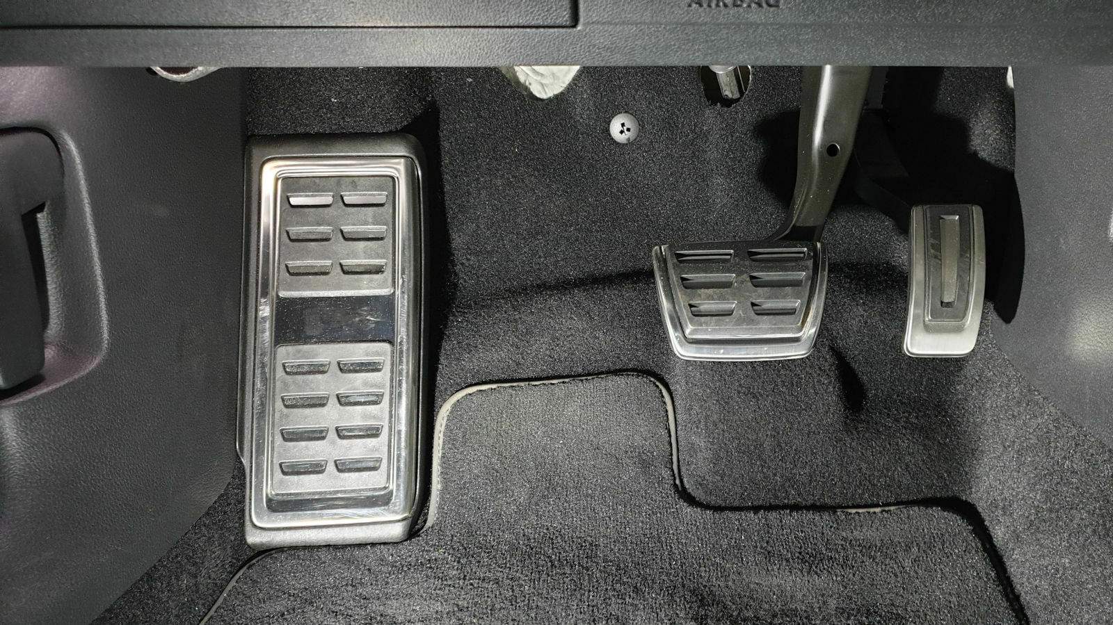

Fußstütze, Bremspedal ersetzen gegen Edelstahlpedalerie. Beim Gaspedal wird die Kappe auf die bestehende draufgezogen.
Es gibt die günstige Chinavariante mit dem Nachteil, dass das Blecht nicht oder nur schlecht entgratet ist und über die Langzeitqualität nichts bekannt ist.
Der Preisunterschied ist schon deutlich. Die Chinateile kosten 1/3. Habe mir dennoch die Originalen gegönnt.

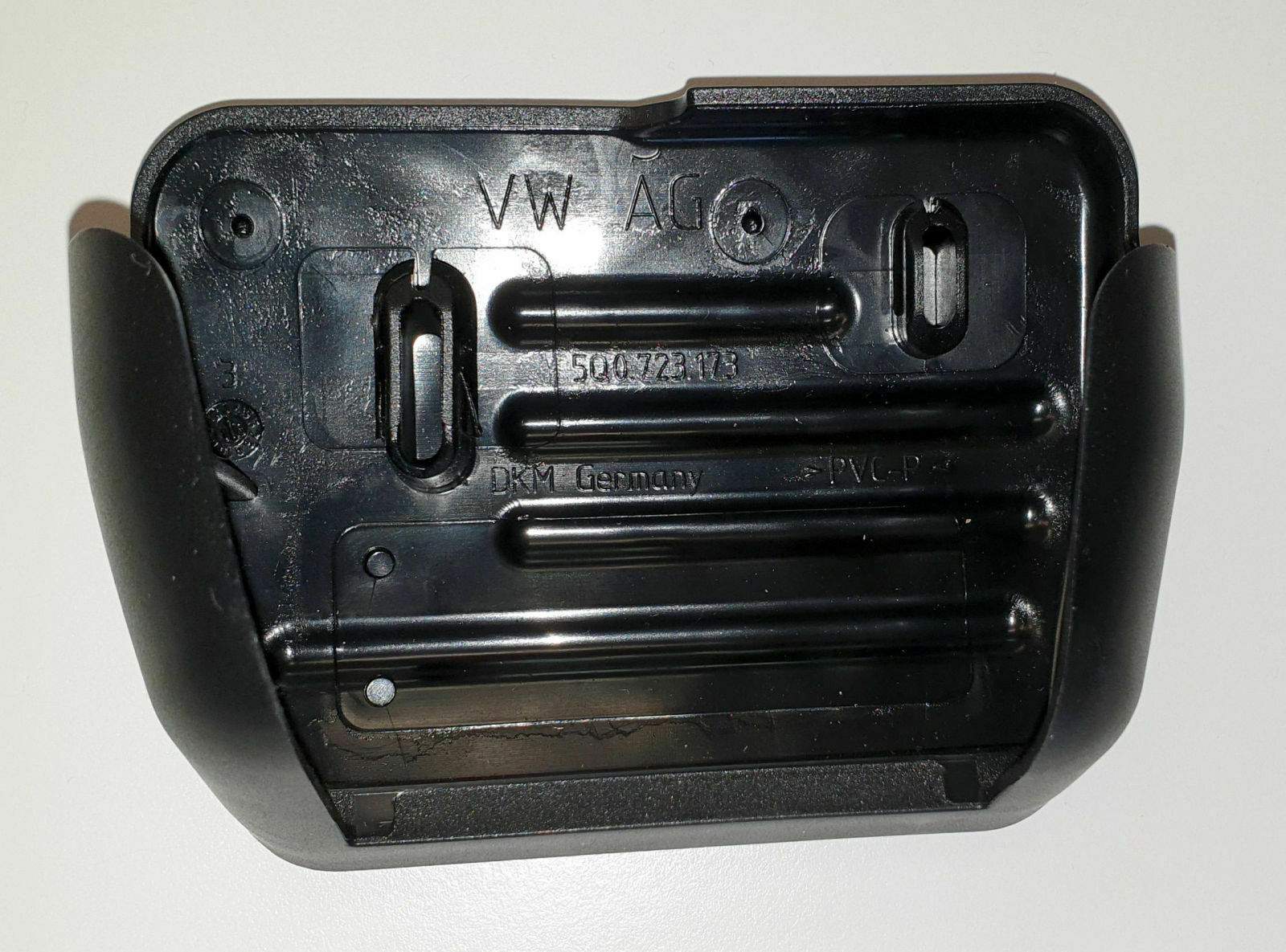

Am einfachsten ist der Austausch des Bremsbedals erledigt. Das ist nur aufgesteckt. Man zieht das alte ab und das neu auf. Das war es.
Rückseite Bremspedalkappe bei DSG

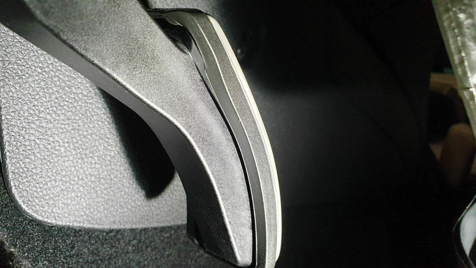

Das Gaspedal ist sehr schwierig korrekt aufzuziehen. Es gibt auf der Rückseite eine Nut, in die sich das bestehende Pedal einbetten muss. Das ist aber leichter gesagt als getan. Man kann das Pedal von unten oder von oben aufschieben. Von unten nach oben fand ich es leichter. Kniffelig wird es aber zum Schluß. Da muß die Kante des Gummis über die Pedalecken gleiten und das ist fast unmöglich. Es hilft etwas die Ecken ein wenig einzufetten. Das Problem ist, dass man den korrekten Sitz optisch nicht ohne weiteres überprüfen kann. Man kann es auch nur schlecht ertasten. Habe eine Endoskop Kamera, mit der ich die Rückseite anschauen und sehen konnte, dass die Kappenkante sich nicht korrekt um das Blech legt. Je nachdem wie weit man es geschaft hat, kann das Pedal mit der Zeit wieder abfallen. Man muss mit viel Geduld und Drücken das Umschlagen der Kante erreichen oder ein geeignetes Werkzeug zuhilfe nehmen.
Kannte am Eck nicht umgeschlagen

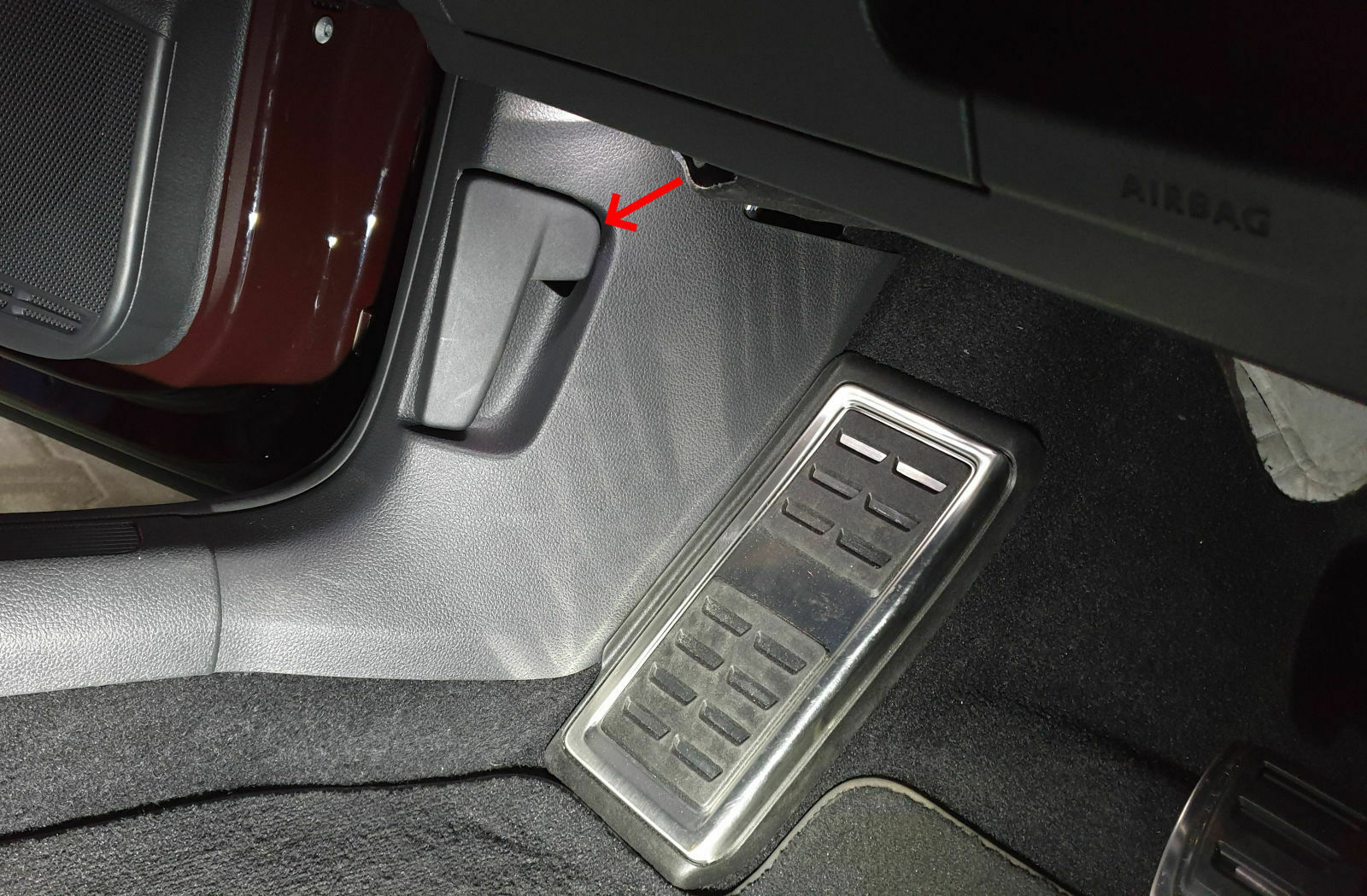

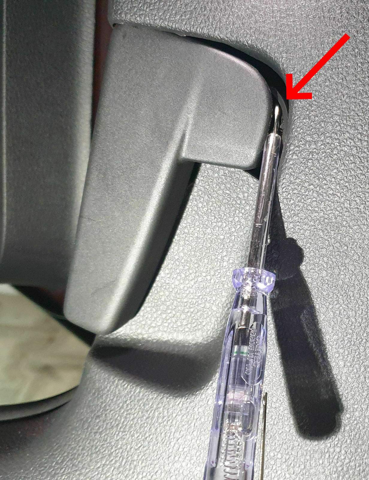

Für den Einbau der Fußstützen, rate ich die Abdeckung unter dem Motorhabengriff zu lösen. Das geht viele einfacher als sich mit biegen der Kunststoffabdeckung einen abzubrechen.
Den Griff kippt man nach Vorne, und löst am Gelenk den Kunststoffsplint mit einem Schraubenzieher aus (siehe roten Pfeil) und zieht den Griff ab.
Motorhaubengriff lösen
Griffverriegelung lösen

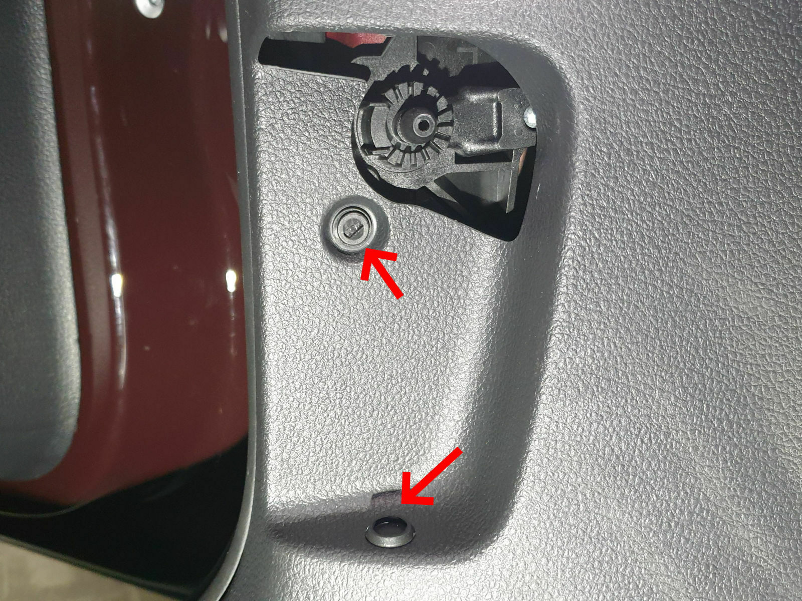

Darunter erscheint die Abdeckung vom Kunststoffspreitzdübel die man abclipst und schraubt die schraube raus.
Schraubenabdeckung und Schraube entfernen

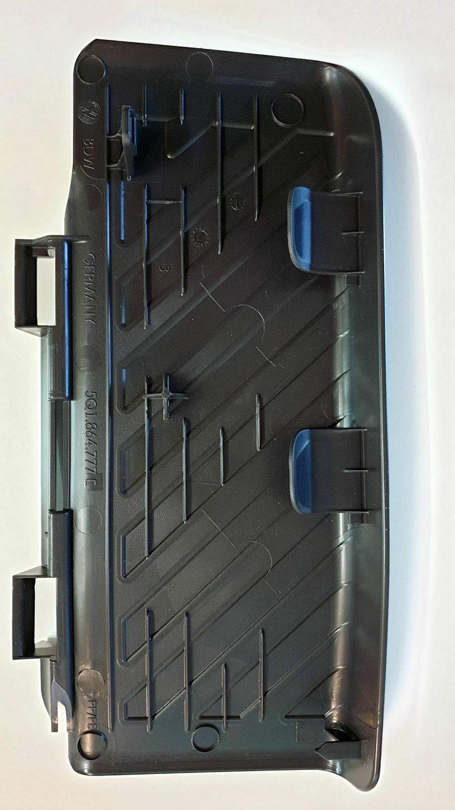

Die Fußleistenabdeckung hebt man an den ersten 2 Verrastungen raus und kann die Seitenabdeckung abnehmen.
Jetzt ist die Fußstütze frei zugänglich und viel leichter auszutauschen. Wandseitig wird die angehoben aber dann wagerecht aus den nicht sichtbaren Laschen rechts unter der Fußstütze rausgeschoben.
Rückseite Fussraste

Edelstahlpedale mit used Optik
