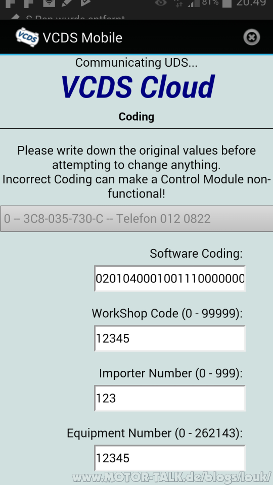

Die PFSE war so codiert:
Address 77: Telephone (J412) Labels: 3C8-035-730-A.clb
Part No SW: 3C8 035 730 C HW: 3C8 035 730 C
Component: Telefon 012 0822
Revision: --------
Coding: 020004000100111100000000
Shop #: WSC 00000 000 00000
ASAM Dataset: EV_UHVPremi A02705
ROD: EV_UHVPremi_VW32.rod
VCID: 23097C8F936E70DFA86185B6F3-8076
Sprachbedienung codieren
Das Modul war auf den Langcode 020004000100111100000000 eingestellt. Grund dafür, das die Sprachbedienung des RNS510 nicht mehr am MFL ging war, dass das PFSE Modul die Taste für sich belegt hat. Um das zu ändern, muss die Sprachsteuerung des PFSE deaktiviert werden und wird danach wieder vom RNS510 übernommen.
Dazu muss mit dem VCDS codiert werden.
Am Steuergerät 77 musste die Codierung bei mir von
020004000100111100000000 auf
020104000100111100000000 umgestellt werden.
Byte 1. Voice Command:
00 Activated
01 Disabled
Zündung Ein\Ausschalten hat dann noch nicht gelangt. Der Effekt war zunächst, dass die Sprachbedienung vom Lenkrad aus gar nicht mehr ging (Durchsage kein Modul verfügbar oder so in der Art).
Erst nach Reboot des RNS510 durch gleichzeitiges Drücken der Tasten < + > + * (vor, zurück und Sterntaste oben am RNS510), ging dann die Sprachbedienung wieder wie sie es sollte.

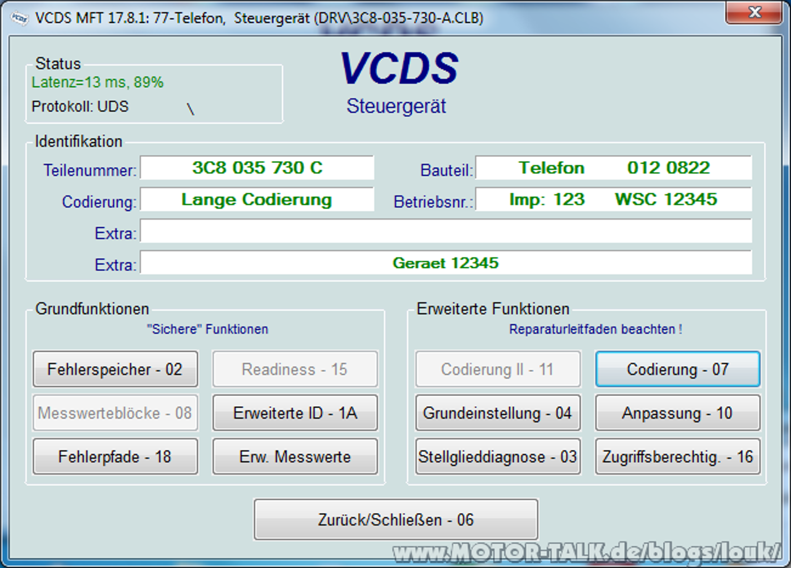

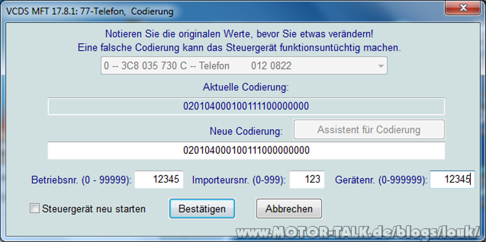

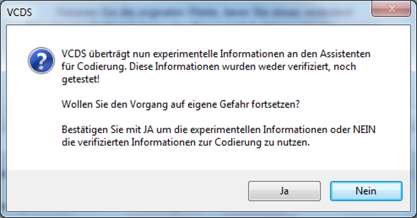

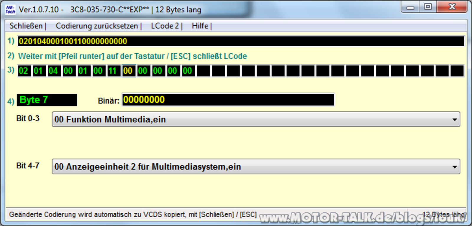

Mediaplayer Funktion codieren
Um den Medialplayer von Smartphones nutzen zu können, muss man diese Funktion im PFSE codieren.

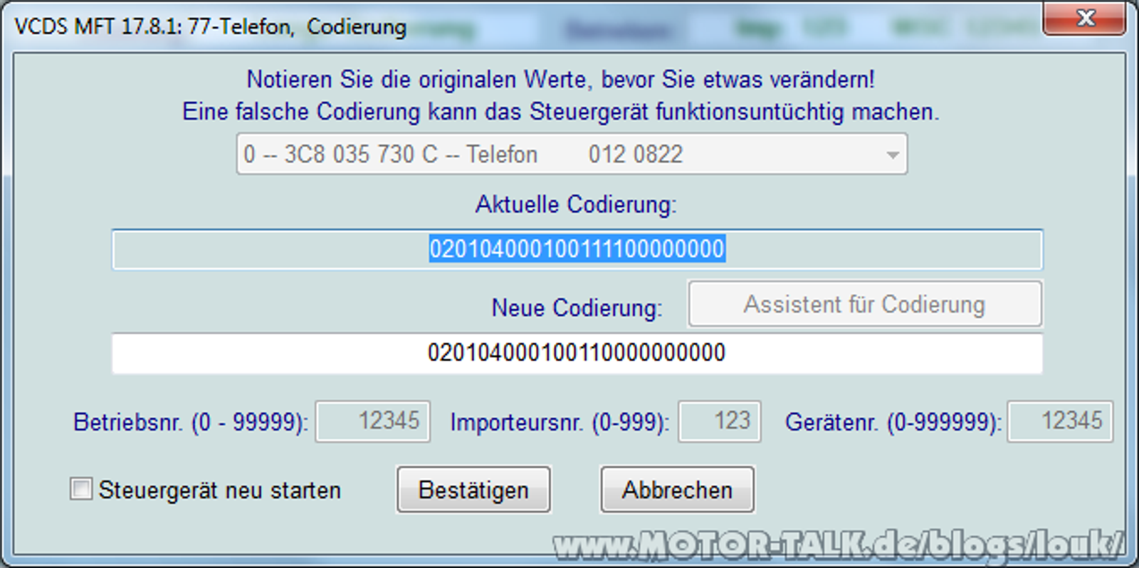

Am Steuergerät 77 musste die Codierung bei mir von obigem Wert
020104000100111100000000 auf
020104000100110000000000 umgestellt werden. Durch Rücksetzen des Bits wird die Multimediafunktion möglich, muss aber noch in der Multifunktionsanzeige Plus im Telefonmenü bei gekoppeltem Gerät freigeschaltet werden (siehe dazu die Bilderfolge).
Steuergerät 77
Byte 7. Multimedia function:
00 Multimedia Context via Headunit active / Multimedia Function (Bluetooth Audio) active
01 Multimedia Context via Headunit active / Multimedia Function (Bluetooth Audio) inactive
10 Multimedia Context via Headunit inactive / Multimedia Function (Bluetooth Audio) active
11 Multimedia Context via Headunit inactive / Multimedia Function (Bluetooth Audio) inactive
[bild=9][bild=10][bild=11][bild=12][bild=13]
Hinweis: Hatte zuerst 10 codiert. Streamen vom Smatphone ging damit aber die Remotebedienung und Titelanzeige am RNS510 noch nicht. Hab dann auf 00 umkodiert. Die Remotebedienung ging nicht sofort sondern erst bei der nächsten Fahrt ein paar Tage später, obwohl ich das RNS resettet hatte, Steuergerät neu gestartet habe, Zündung an\aus, Motor an\aus, Smartphone ab und angemeldet hatte.
Ob jetzt 10 doch gereicht hätte, kann ich nicht sagen. Die Labeldatei ist hier nicht eindeutig, was die Bedeutung des oberen Bits angeht. Wenn ich da noch was in Erfahrung bringe, trage ich es nach oder vielleicht weis das einer der Leser hier.
Derzeit funktioniert jedenfalls alles so wie es soll.

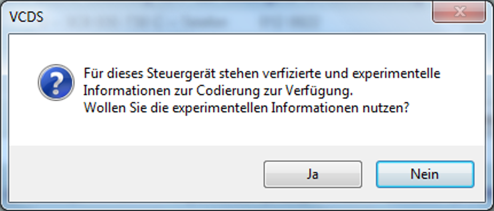

Für die Codierung nutzt man sinnvollerweise den Assistenten des VCDS, weil das einfacher und weniger Fehlerträchtig ist und biegt nur die oben beschriebenen Bits um. Abhängig davon was Ihr sonst noch im Einsatz habt, kann Euer Langcode bei den anderen Bits anders aussehen.

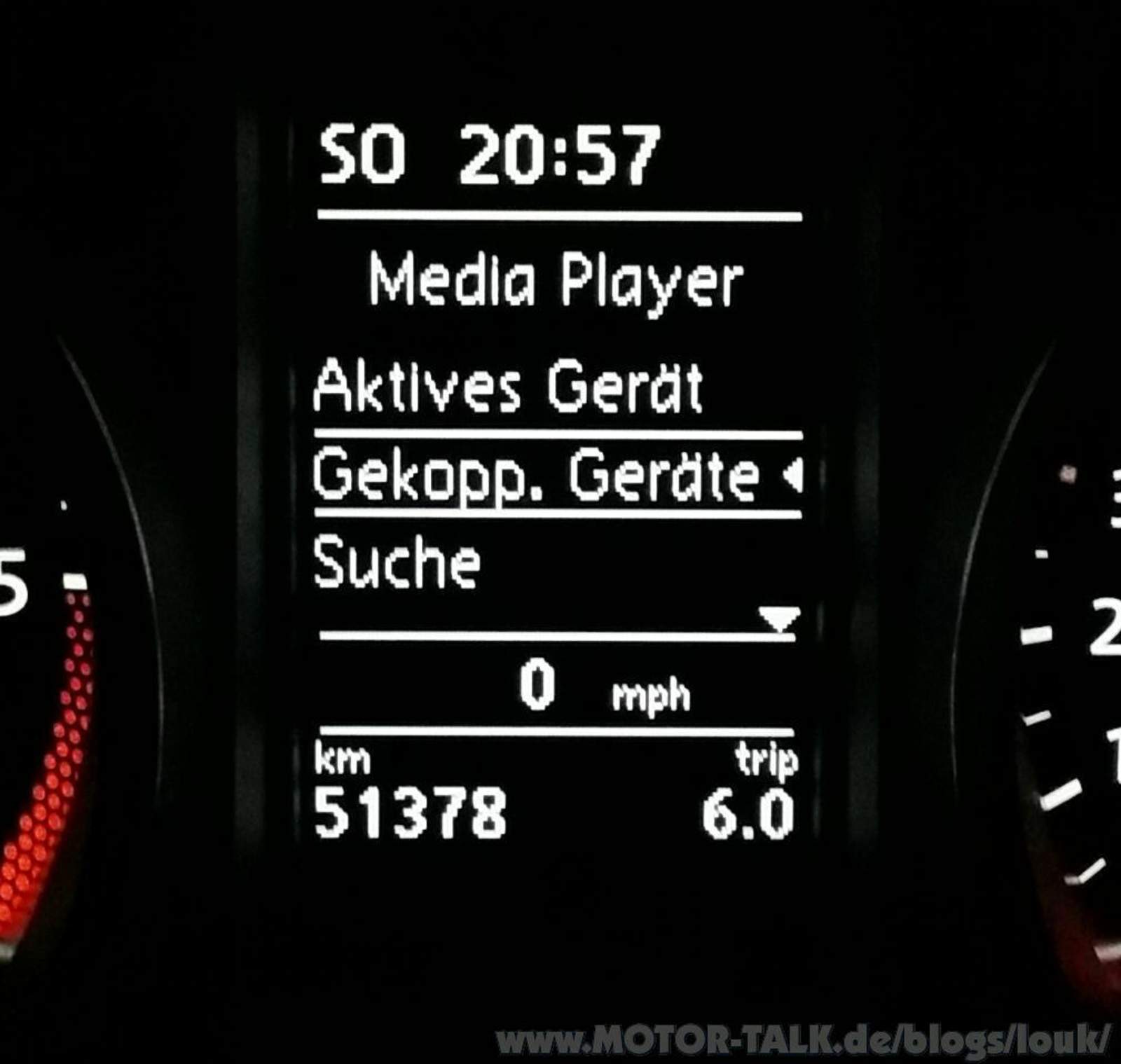

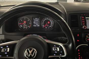

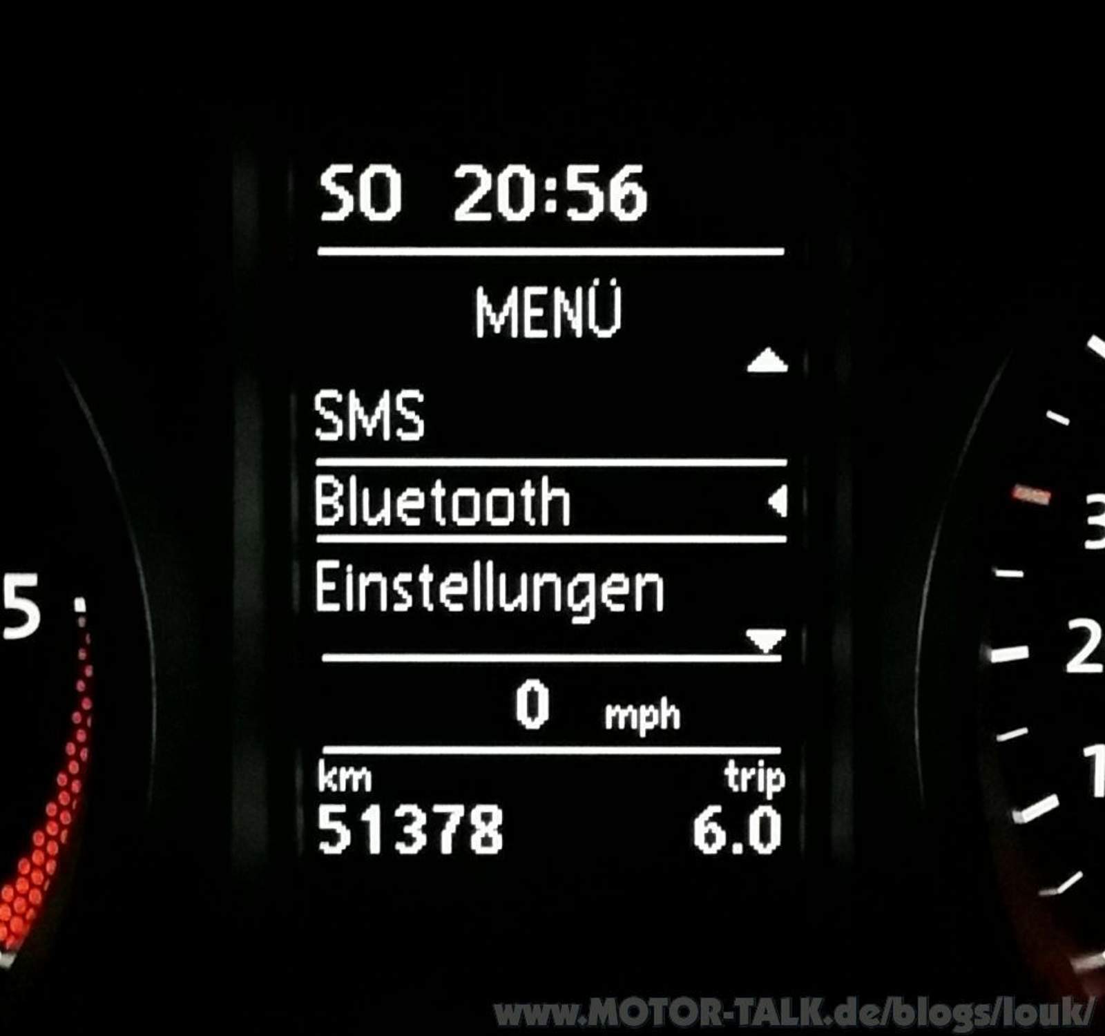

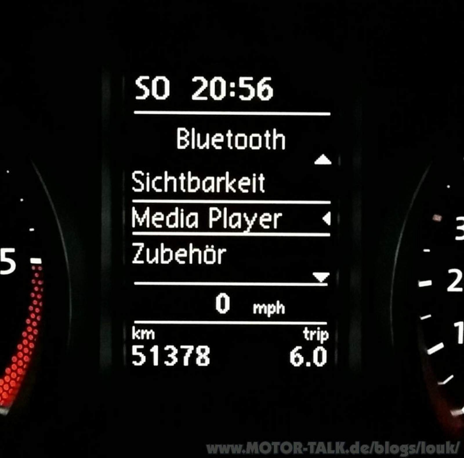

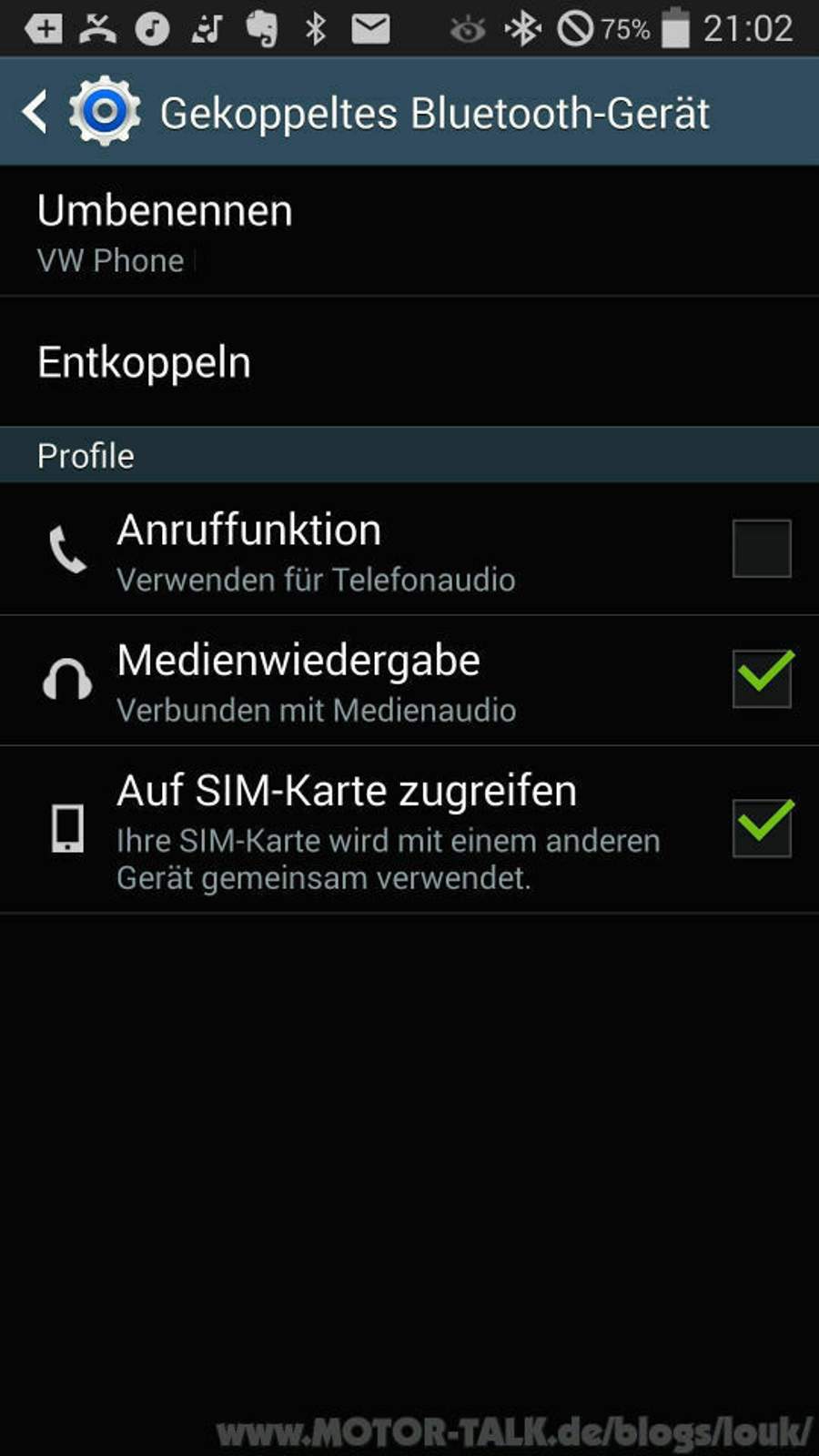

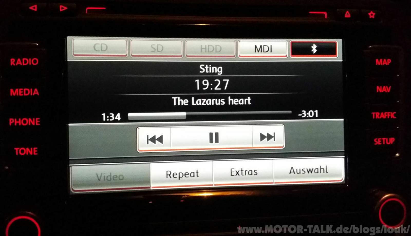

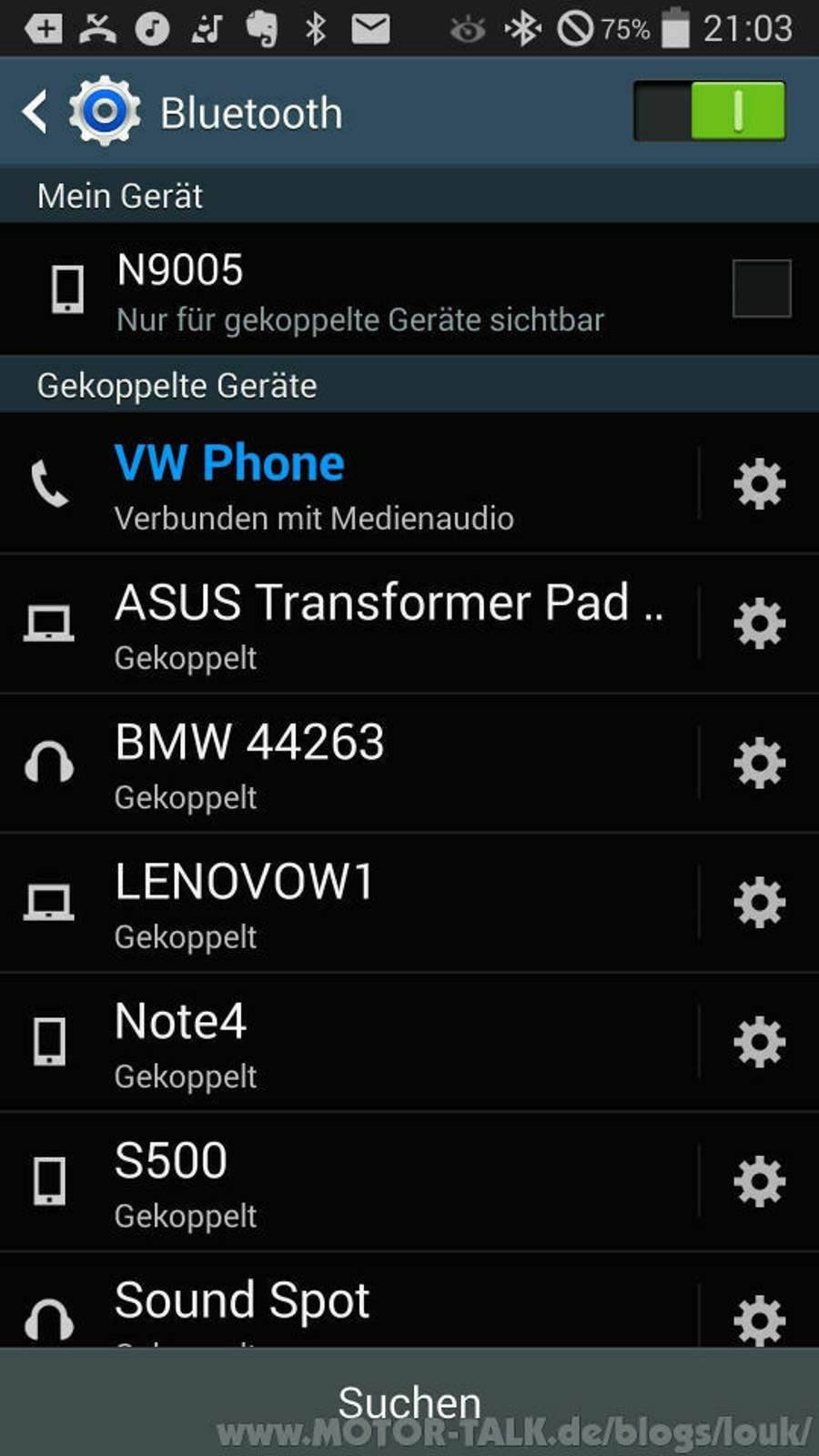

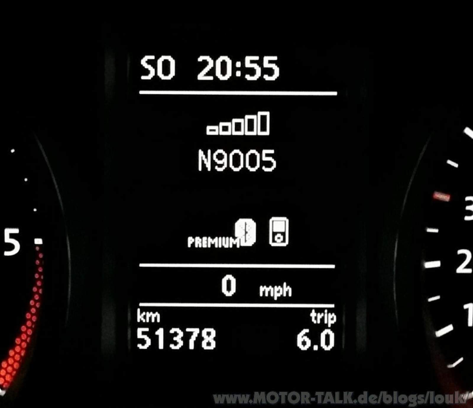

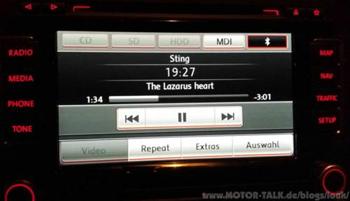

Medienwiedergabe aktivieren
In der MFA+ und am Smarthphone muss man das Profil zur Medienwiedergabe per Bluetooth aktivieren
[bild=3][bild=4][bild=5][bild=6]
[bild=7][bild=8]
Auf meinem RNS510 ist der SW Stand 3980 installiert. Mit dem funktioniert das. Die Anzeige bei der Einspielung vom Smartphone ist allerdings recht schmucklos, ohne Titelangabe, Bedienmöglichkeit oder Bild.
[bild=2][bild=1]
