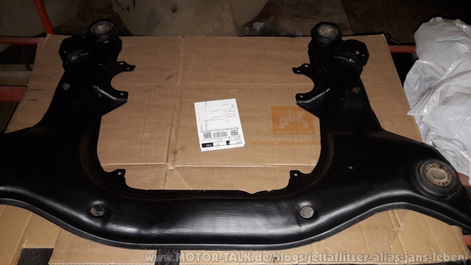

Nachdem alle Lenker und Achsschenkel ausgebaut waren, habe ich den Achsrahmen ausgebaut und durch mein im ersten Teil restauriertes Exemplar ersetzt.
[bild=7]
[bild=33]
Die vorderen Schrauben ansetzen und den Achsrahmen hinten noch leicht abgesenkt lassen. Dann beidseitig die unteren Traglenker einbauen. Danach kann der Achsrahmen angehoben und befestigt werden. Wenn der Achsrahmen montiert ist, lassen sich die Schrauben der hinteren Traglenker nicht mehr einbauen, da die Karosse im Weg ist. 😉
Die Schrauben des Achsrahmens habe ich nur mit Drehmoment ohne Drehwinkel festgezogen, da es eventuell nötig ist die Schrauben zum vermitteln des Achsrahmens nochmals zu lösen. Der Endanzug ist nach dem Spur einstellen erfolgt.
