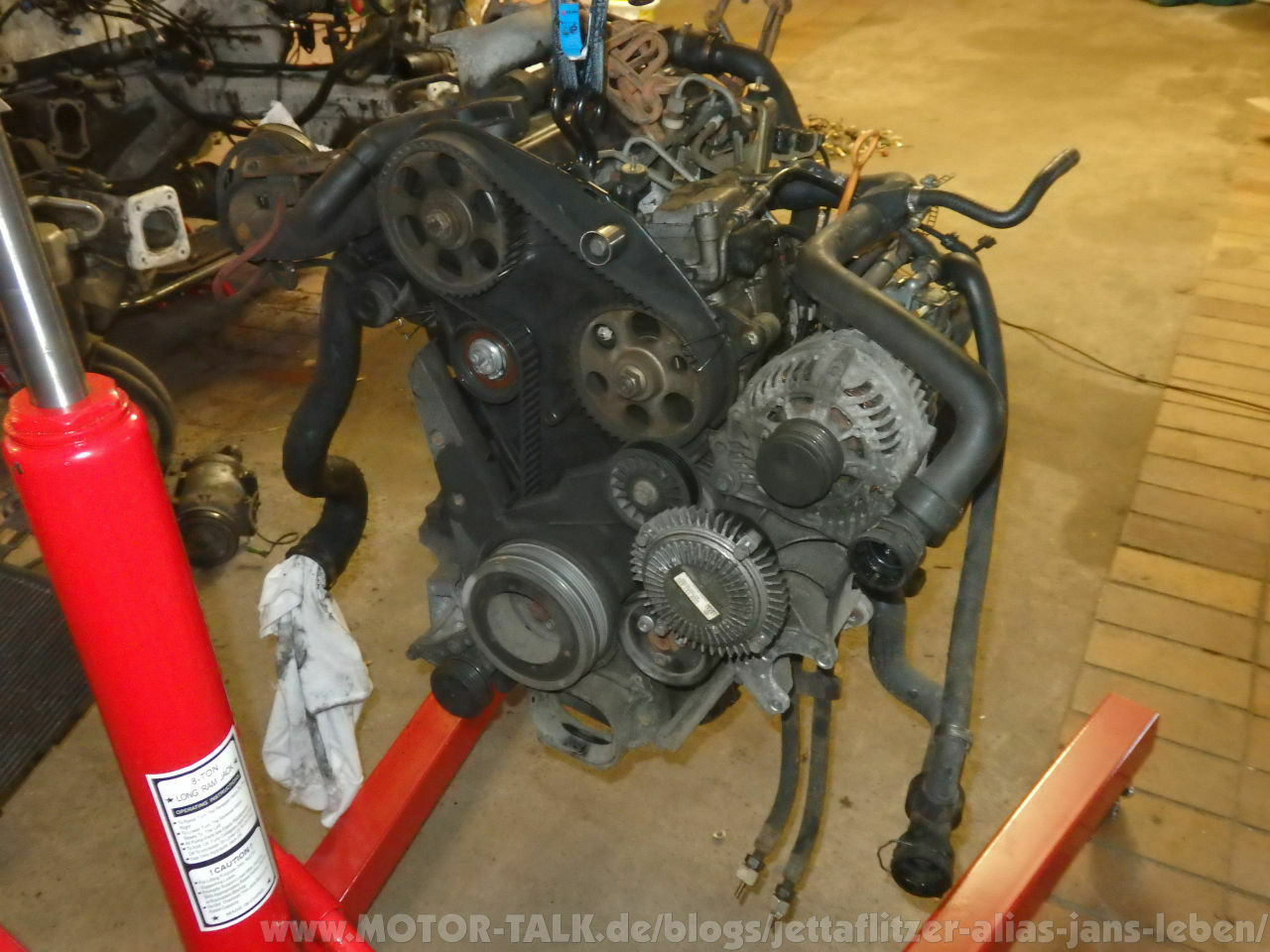

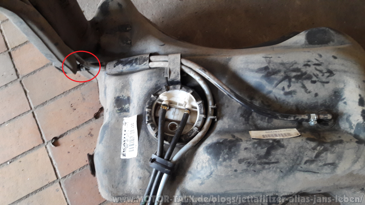

Weiter ging es dann mit dem Motor. Zuerst hatte ich überlegt nur den Motor auszubauen, aber da der Vorderachsrahmen noch gewechselt werden musste, habe ich gleich den Motor mit Getriebe ausgebaut.
Das war in meinem Fall wesentlich einfacher, denn die Getriebeölkühlung muss eh abgeklemmt werden, da der Getriebeölkühler ein Teil mit dem Wasserkühler ist. Also bleiben für das Getriebe nur noch 2 Antriebswellen, 3 Stecker und der Wählhebelzug.

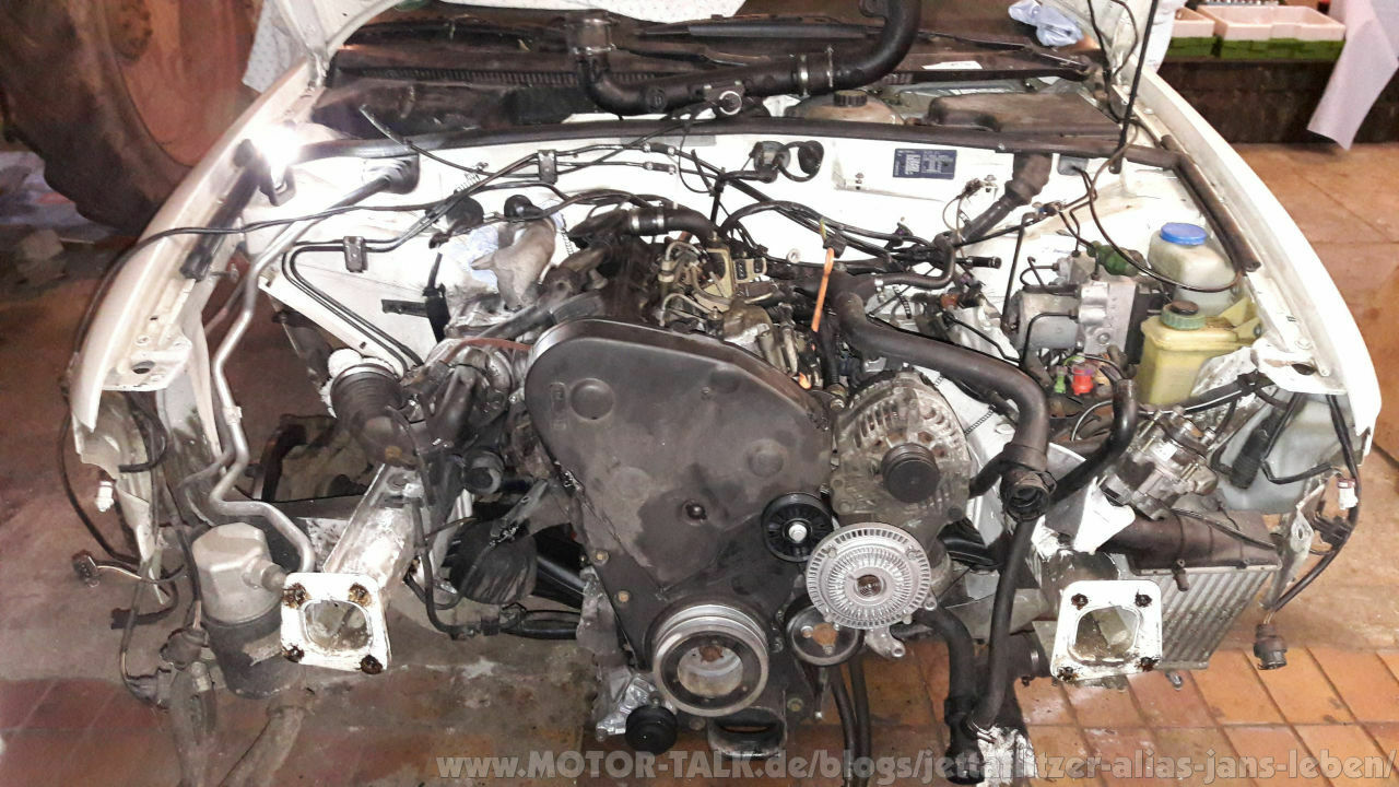

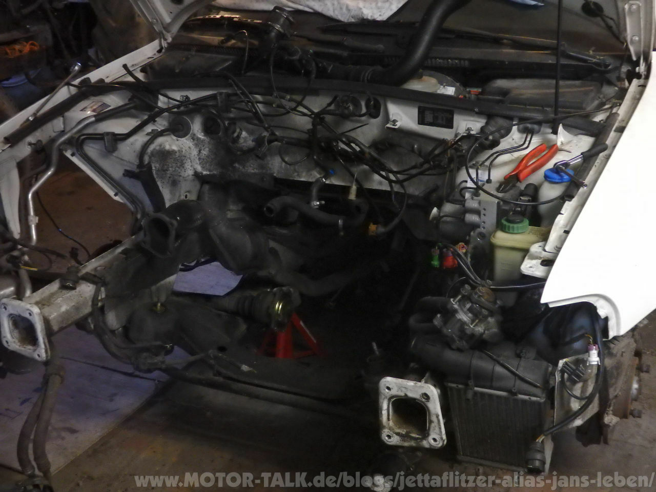

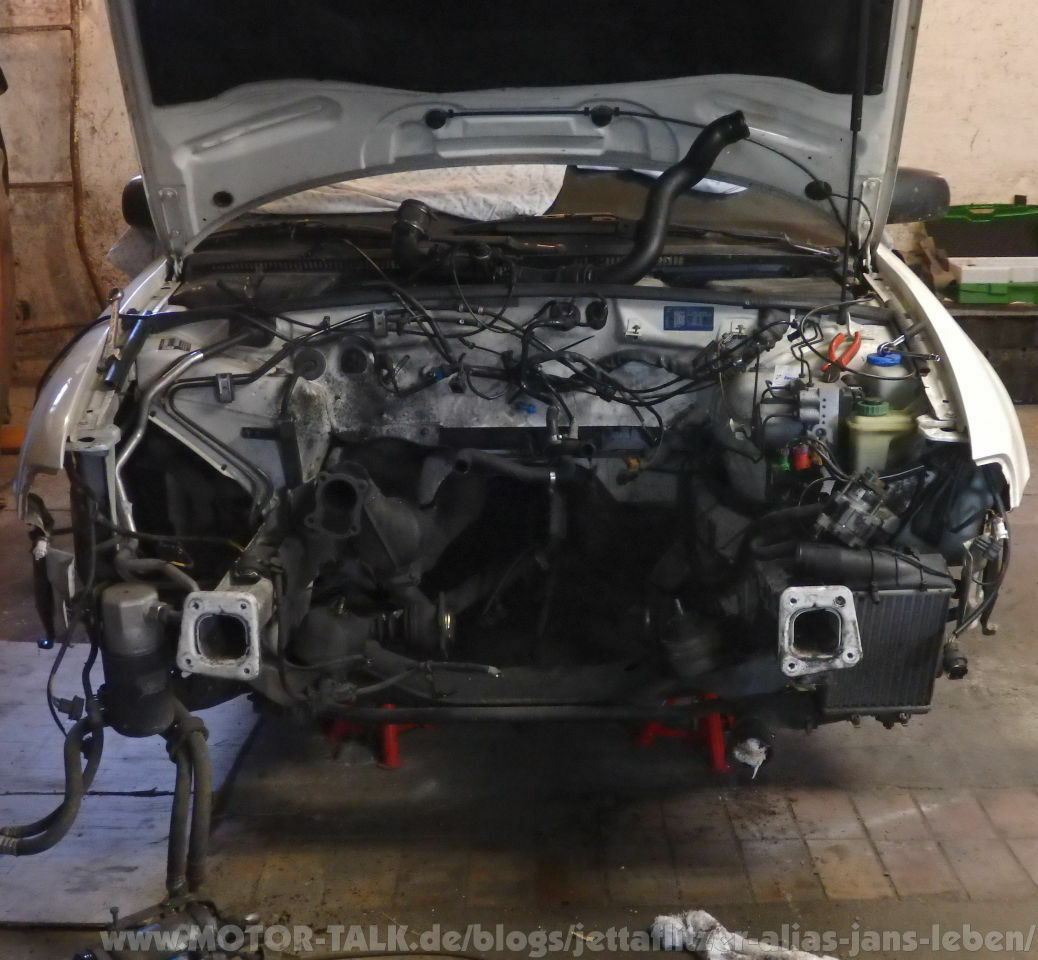

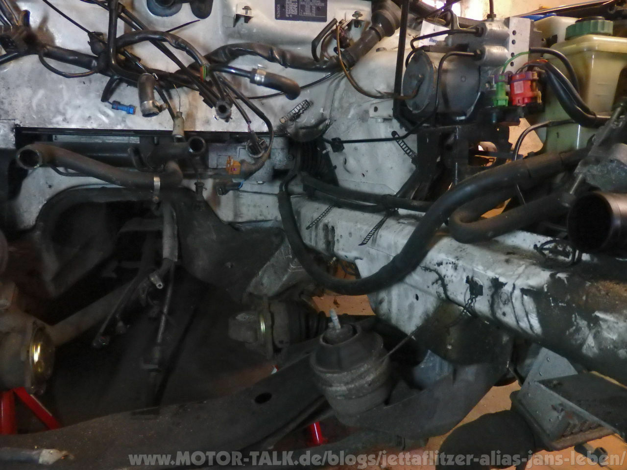

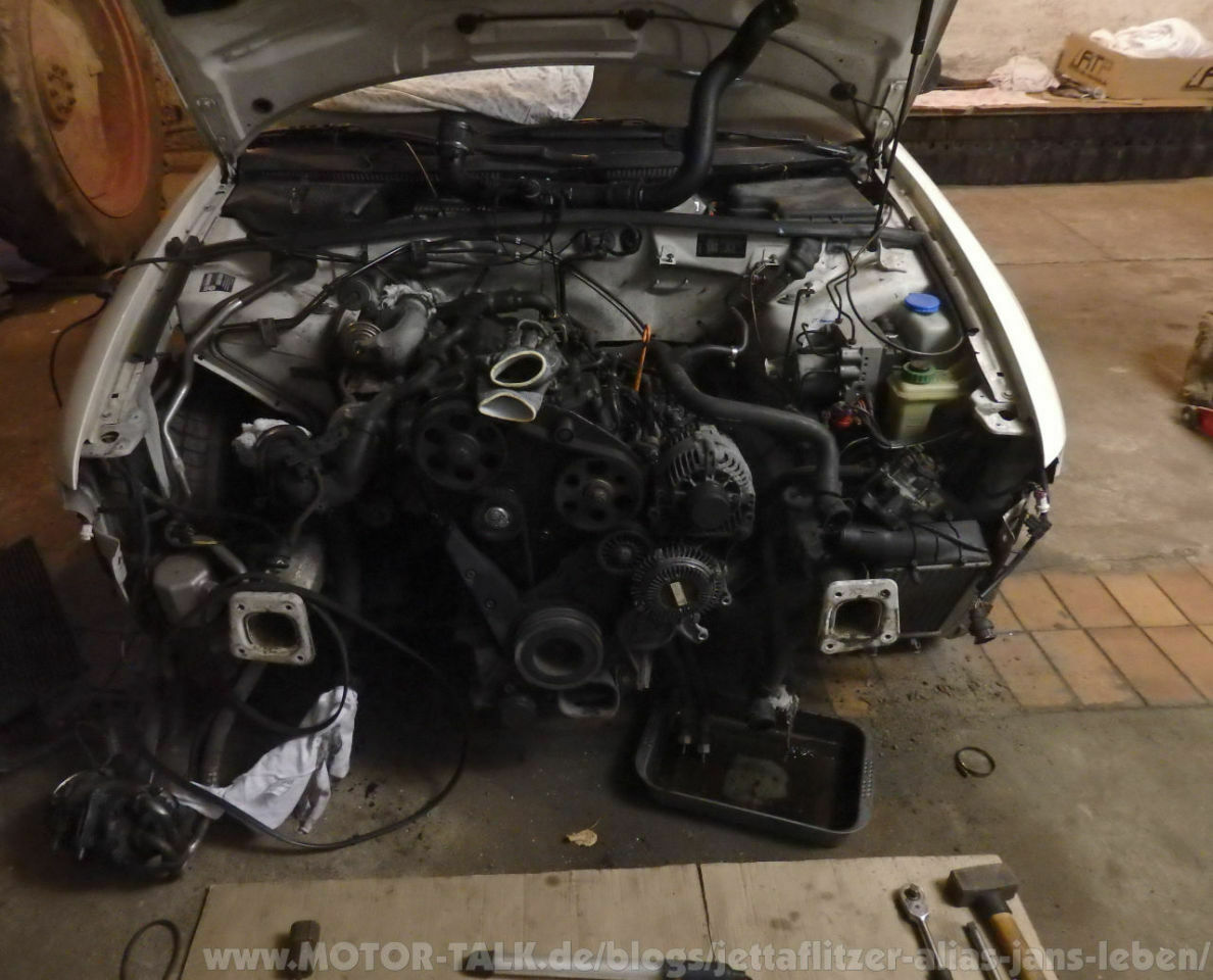

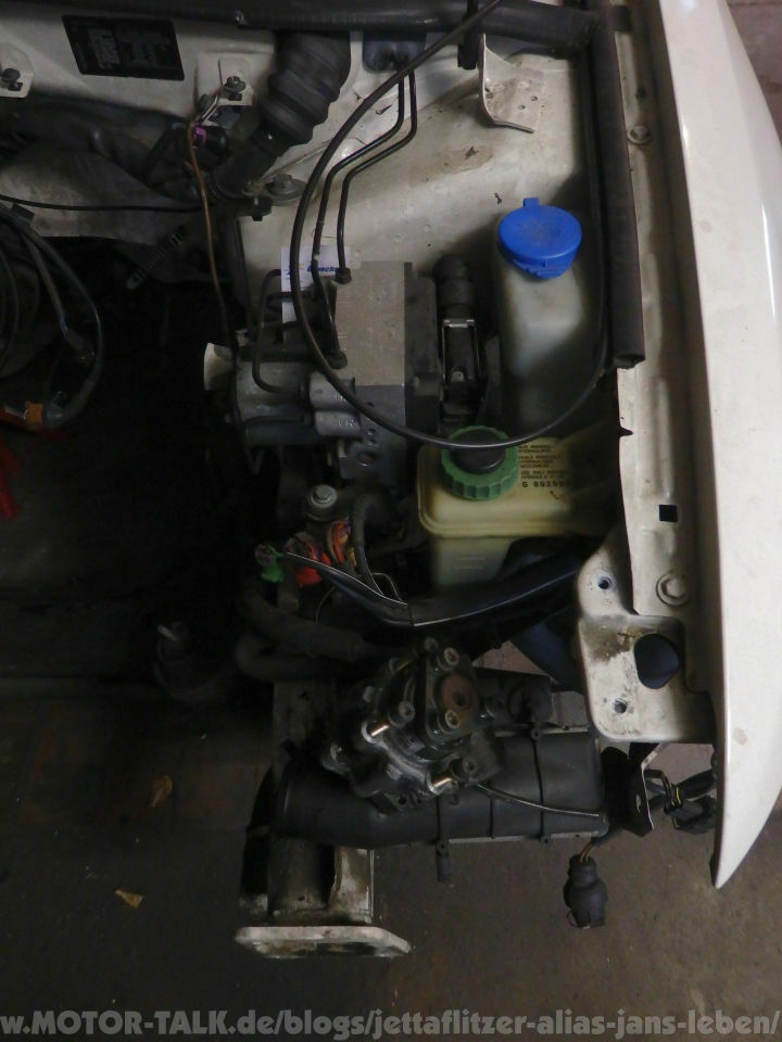

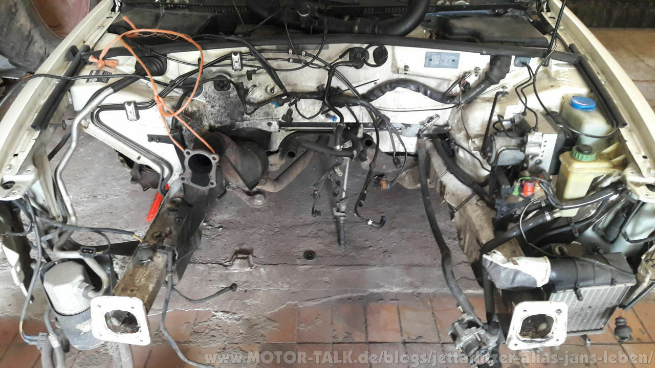

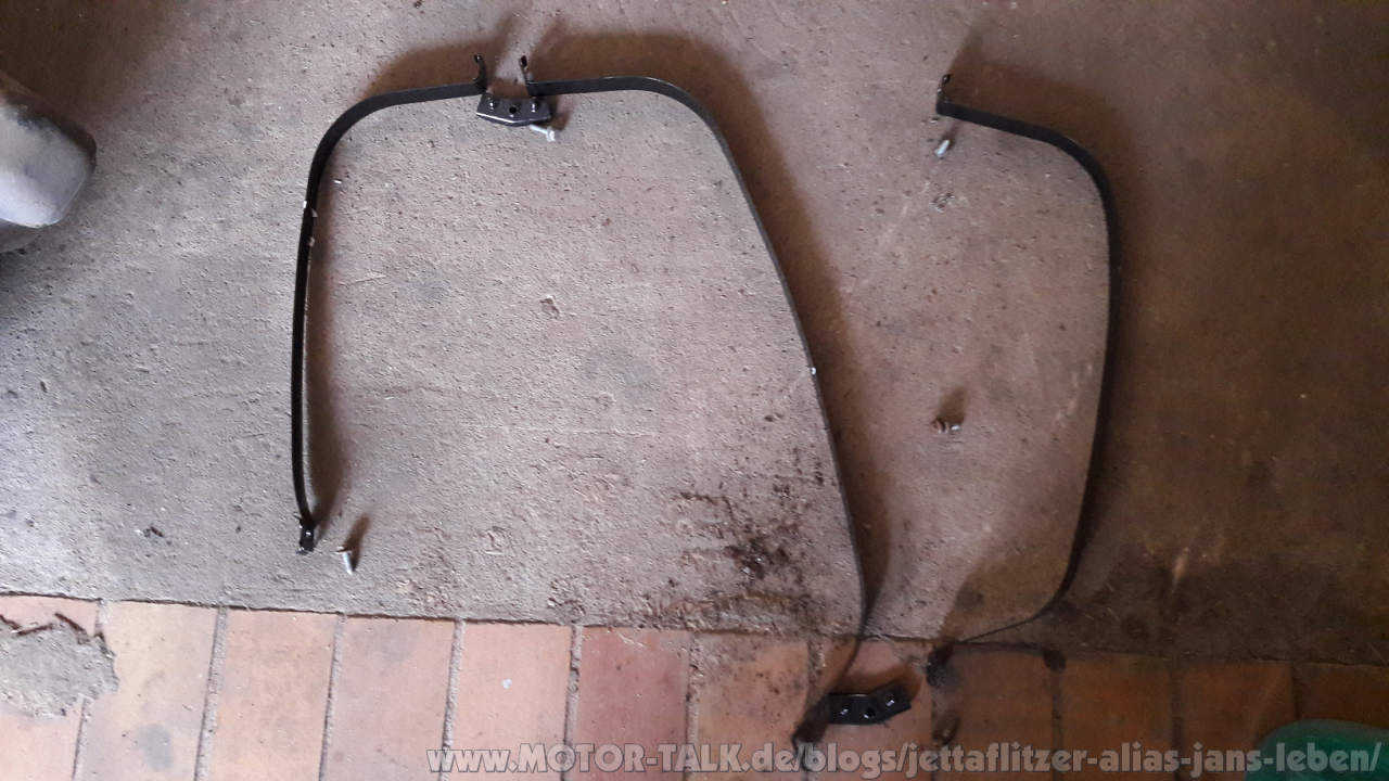

Die Frontschürze ist einfach abzunehmen: Die Schrauben in den Radkästen heraus. 2 Schrauben verstecken sich hinter den beiden äußeren Lüftungsgittern der Frontschürze. Diese sind von unten nach oben eingeschraubt. Dann die Scheinwerfer raus und der Rest ist sehendes arbeiten. Sämtliche Stecker zur Front befinden sich unter der schwarzen Abdeckung beim Servoölbehälter. Der Kondensator der Klimaanlage wird nur abgeschraubt und beiseite gelegt. Ein entleeren der Klimaanlage ist nicht nötig. Bei den Kühlwasserschläuchen drückt ihr die Metallclips ein und dann lassen sich die Schläuche von den Stutzen ziehen.
Sollte dann ohne Front ungefähr so aussehen:

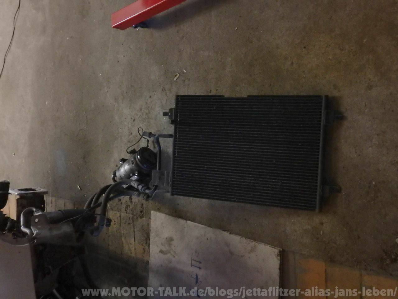

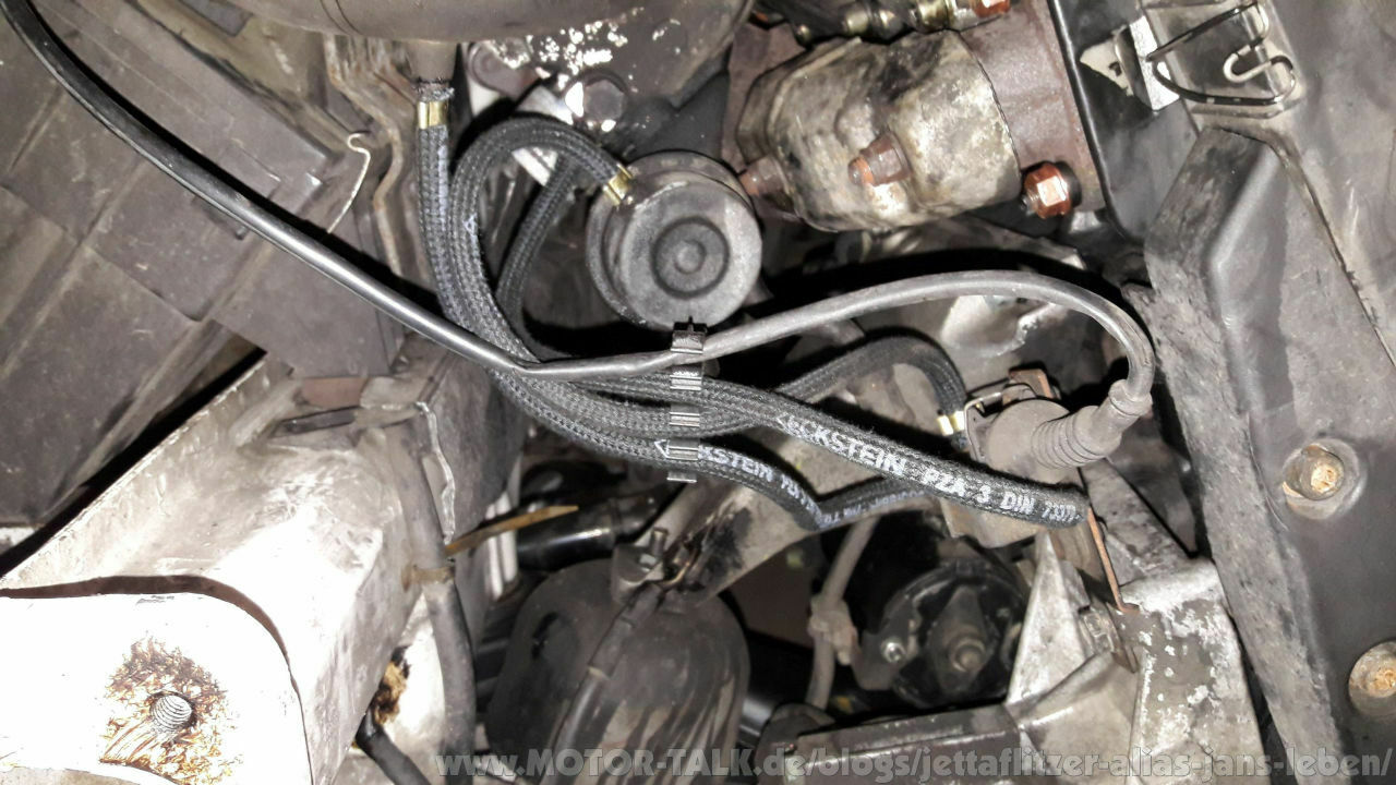

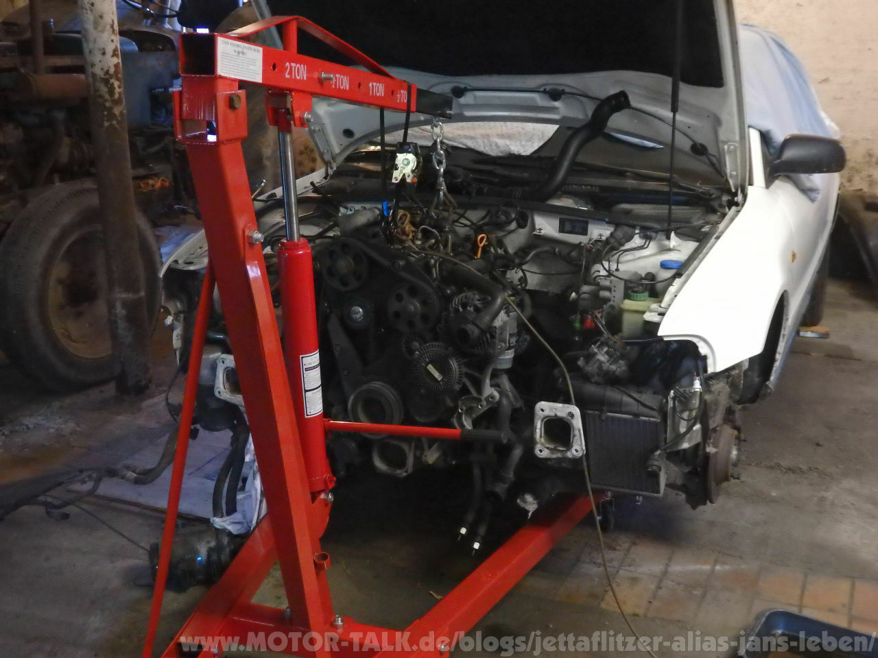

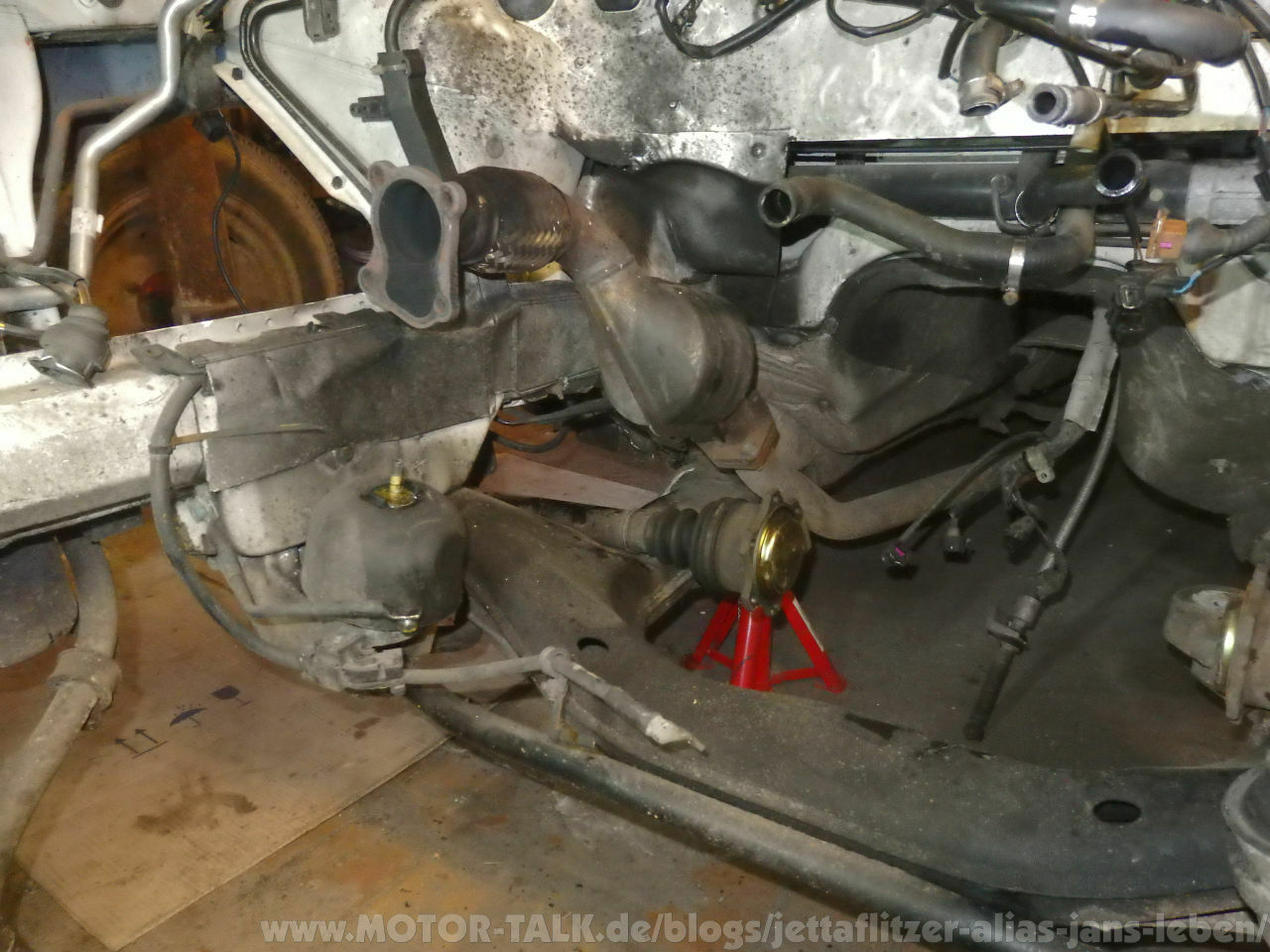

Danach geht es weiter mit dem Entfernen der Nebenaggregate, sprich Klimakompressor und Servopumpe. Der Klimakompressor wird zusammen mit dem vorher ausgebauten Kondensator beiseite gelegt. Ich habe den Kabelbaum direkt am Motor abgenommen, da mir das bei diesem Motor am einfachsten erschien. An der Servopumpe löst ihr bei montierten Powerband zuerst die Schrauben der Riemenscheibe. Der Ausbau von Motor und Getriebe ist dann auch wieder sehendes arbeiten.

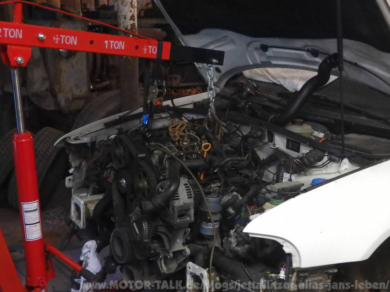

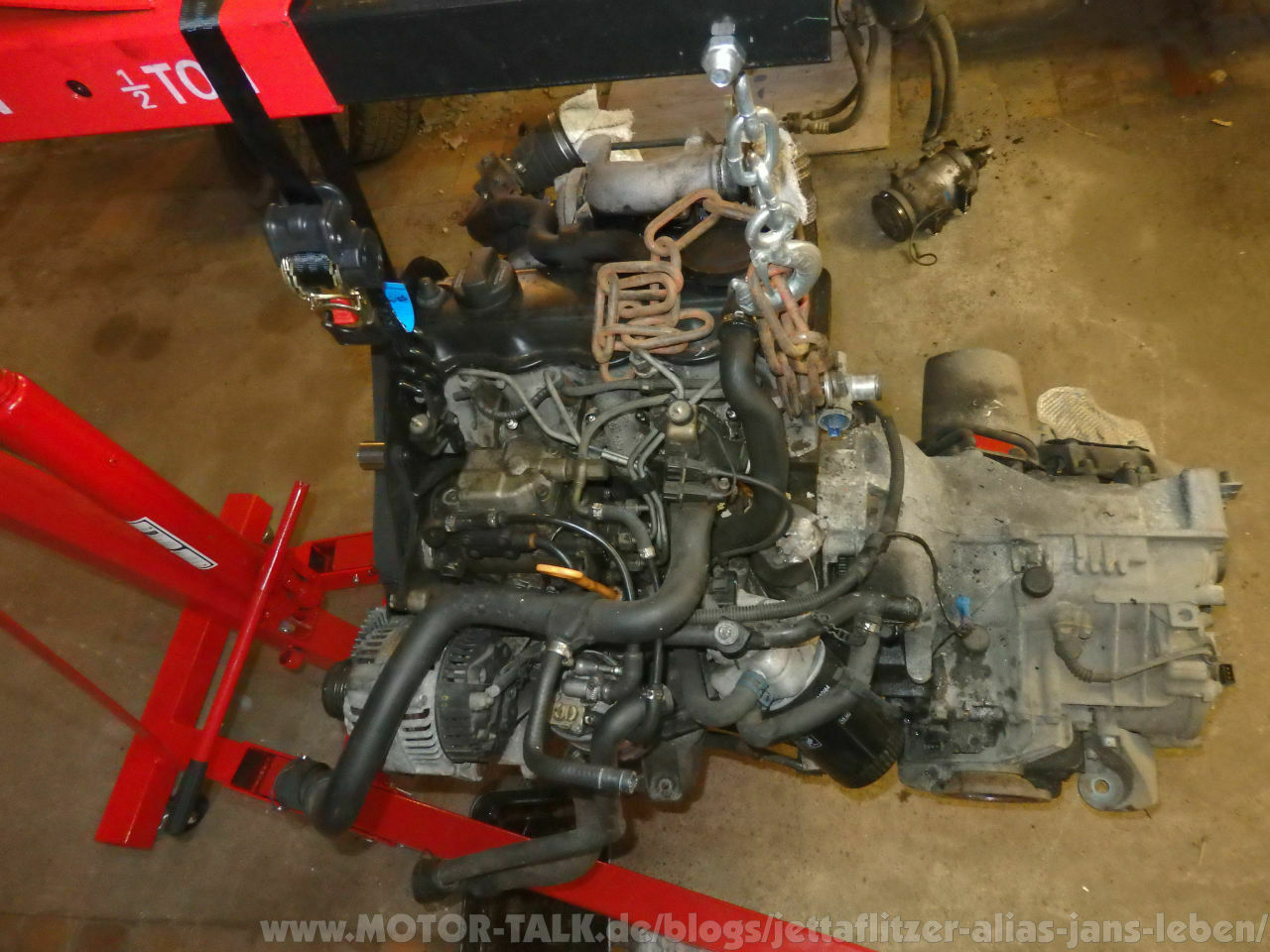

Ich habe den Motor an der hinteren Öse (Am Zylinderkopf eingegossen) angehängt und der Ratschengurt vorne dient dem ausbalancieren bzw. kippen des Motors. Denn die Ölwanne muss über den Vorderachsrahmen hinweg. Beim herausheben des Motors darauf achten, das ihr die Getriebeentlüfter nicht an der Schottwand abreißt.
Wenn dann wirklich alle Schrauben raus sind, sollte es nach etwas kippen und ziehen so aussehen: :D
Ohne Motor und Getriebe ist die Kiste dann auch nur noch ein hohler Vogel.

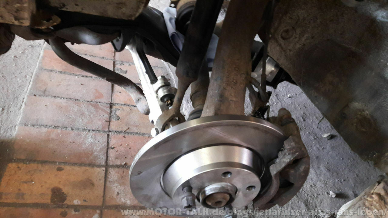

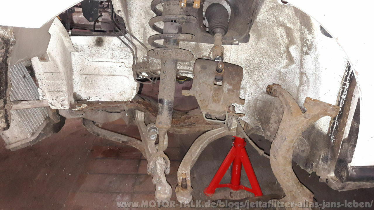

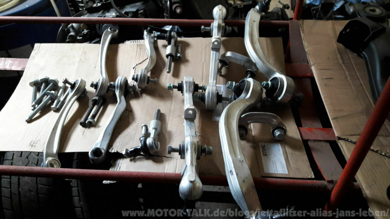

Weiter ging es dann mit dem Vorderachsrahmen. Ich habe den Audi dann vorne mit einer Kette angehoben und unter den Schwellern auf Bohlen gestellt. (Auf den Bilder nicht zu sehen)

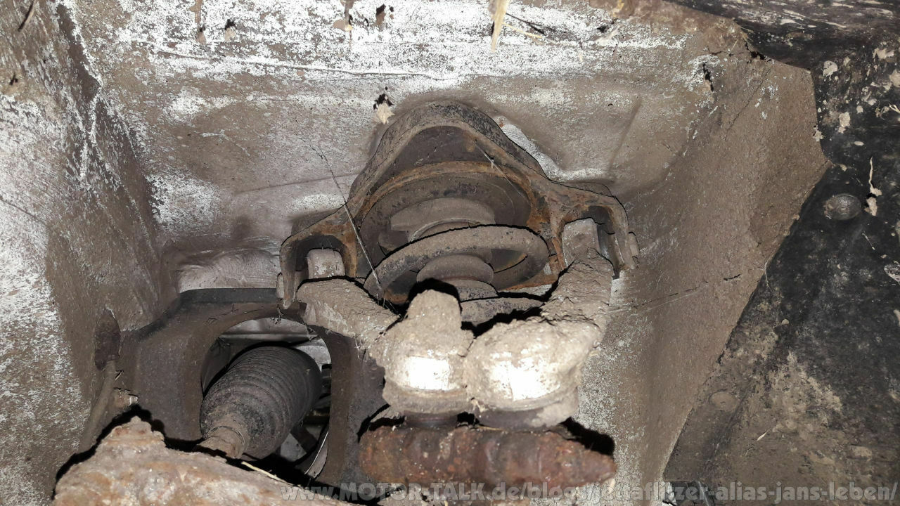

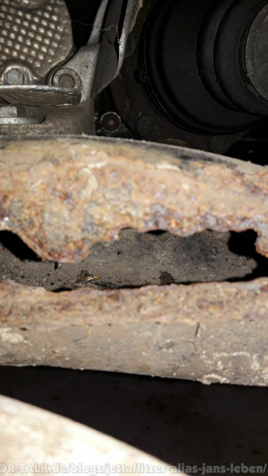

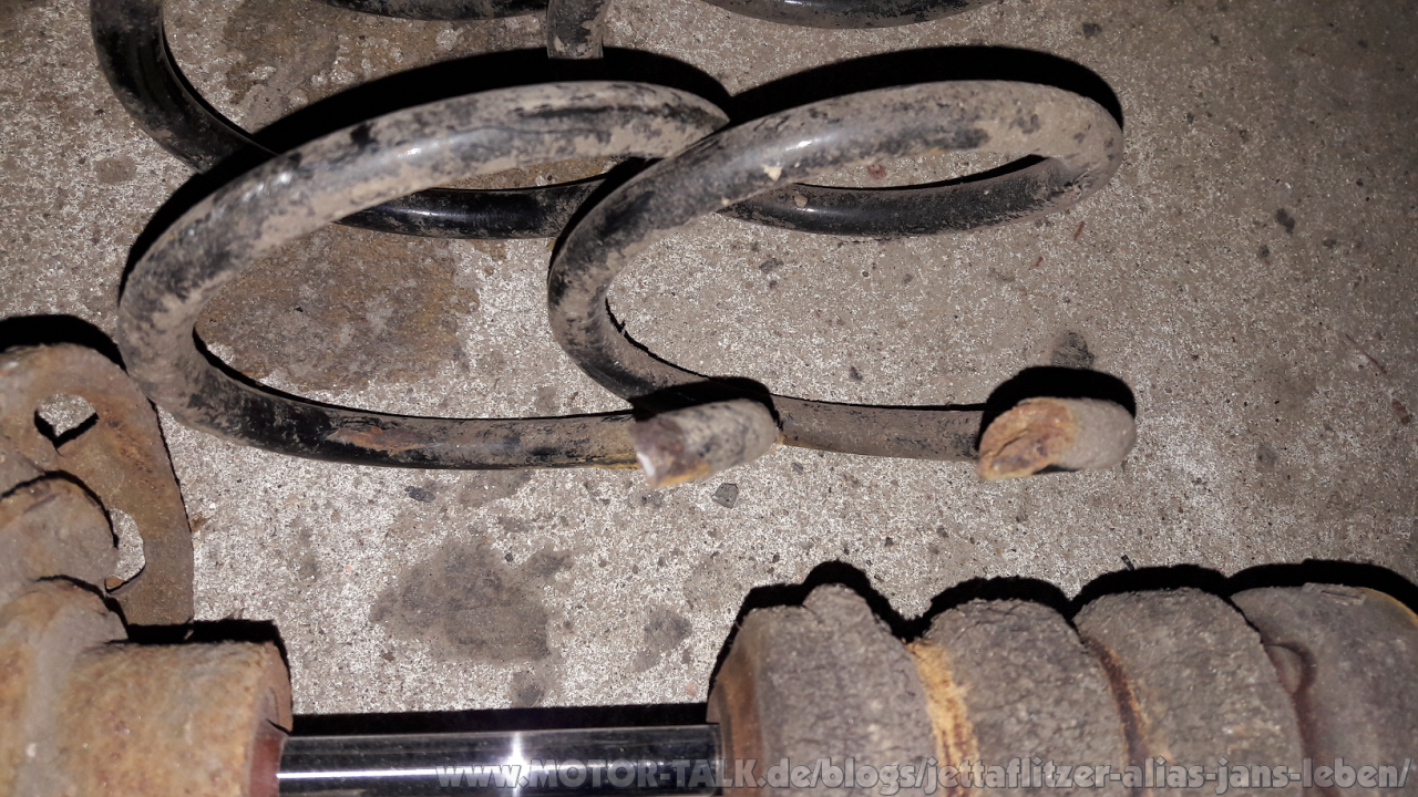

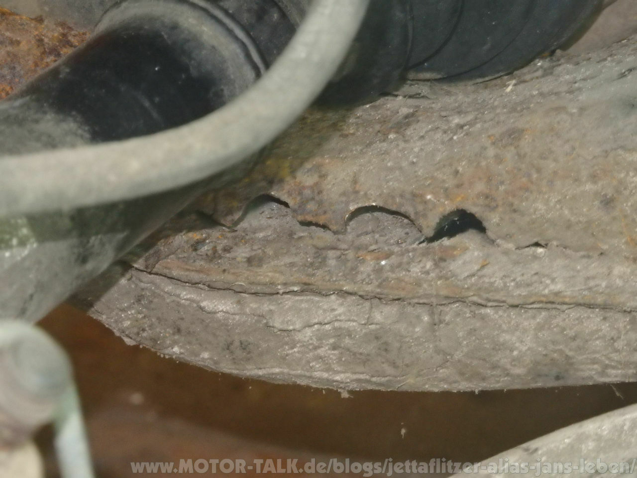

Dann wurden die Achsschenkel zerlegt und gleich mehrere Überraschungen sichtbar.
Dazu gibt es dieses Suchbild von mir. ;) Einige aus dem A4 B5 Forum kennen das Bild schon.
Hier die Lösung:
Alle 4 Lenker (2 Traglenker und 2 Führungslenker) wurden auf der Hebebühne angezogen und stehen dadurch unbelastet nach unten. > Dadurch verschleissen die Buchsen im Zeitraffer. (Das Dämpferbein ist frei !!!) Die Koppelstangen zum Stabi sind falsch herum montiert worden.
Der rechte Führungslenker ist gerade einmal 2 Jahre bzw. 15.000 km alt. :rolleyes:
Nachdem alle Lenker und Achsschenkel ausgebaut waren, habe ich den Achsrahmen ausgebaut und durch mein im ersten Teil restauriertes Exemplar ersetzt.
Die vorderen Schrauben ansetzen und den Achsrahmen hinten noch leicht abgesenkt lassen. Dann beidseitig die unteren Traglenker einbauen. Danach kann der Achsrahmen angehoben und befestigt werden. Wenn der Achsrahmen montiert ist, lassen sich die Schrauben der hinteren Traglenker nicht mehr einbauen, da die Karosse im Weg ist. ;)
Die Schrauben des Achsrahmens habe ich nur mit Drehmoment ohne Drehwinkel festgezogen, da es eventuell nötig ist die Schrauben zum vermitteln des Achsrahmens nochmals zu lösen. Der Endanzug ist nach dem Spur einstellen erfolgt.

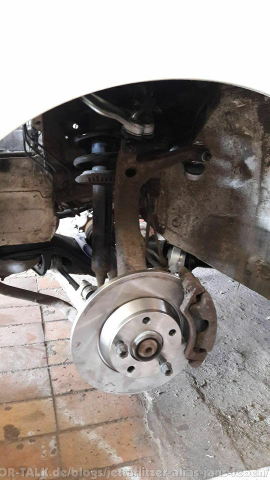

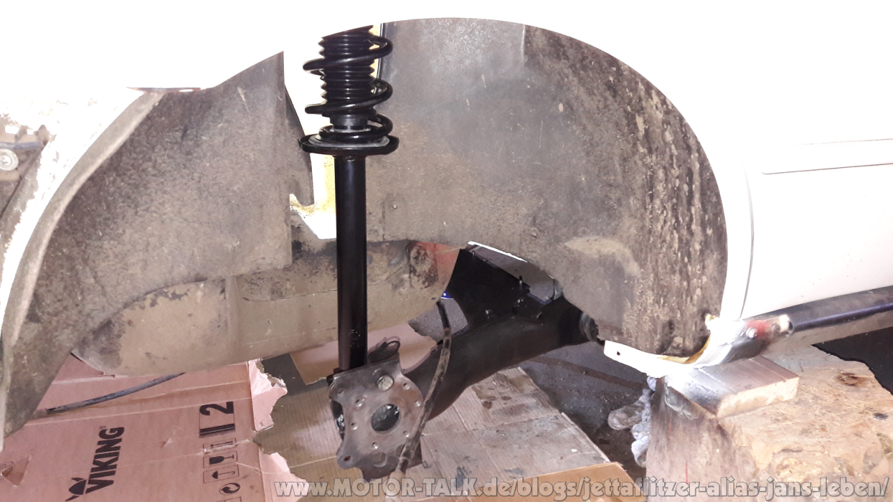

Dann wurde die Vorderachse mit einem kompletten Lenkersatz wieder zusammengebaut. Außerdem wurden gleich neue Bremsscheiben und Klötzer, sowie neue Bremsschläuche montiert.
Dieses Bild kann auch als Vergleichsbild für mein Suchbild genommen werden. Die Koppelstangen und Schrauben sind hier korrekt montiert
Die Schrauben der Achslenker habe ich nur leicht gegen gezogen. Nachdem der Audi wieder komplett war, bin ich eine Runde über den Hof gefahren und habe danach sämtliche Schrauben angezogen. Damit ist sichergestellt das die Lenker nicht verspannt sind. Das Festziehen ist bei den beiden oberen Lenkern selbst mit Serienrädern eine absolute Sch***arbeit.

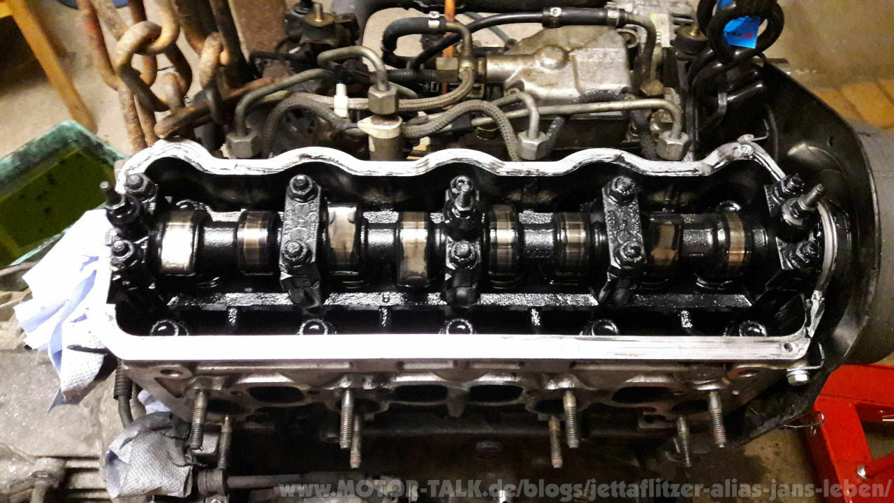

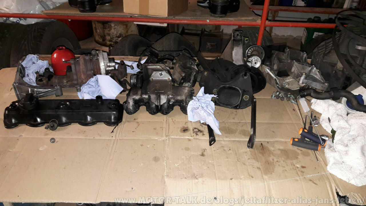

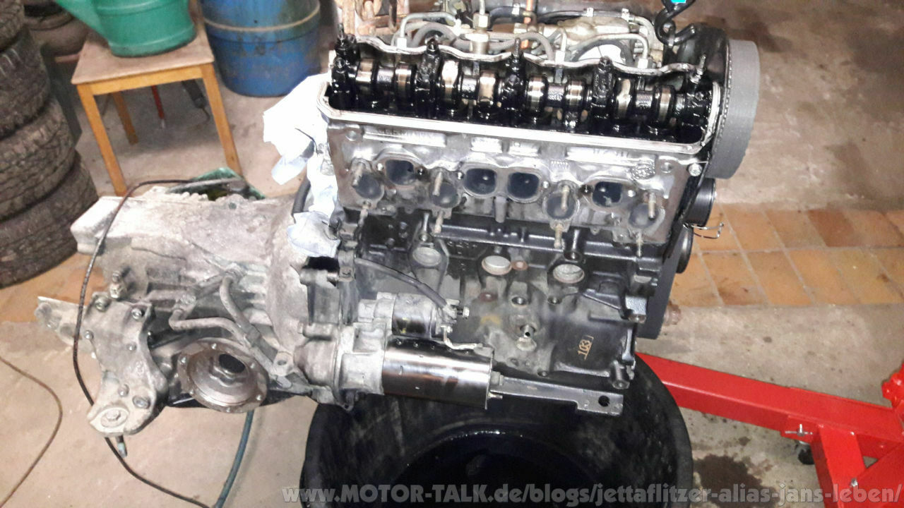

Zunächst habe ich Ölwanne, Ventildeckel, Einlass- und Auslasskrümmer sowie die meisten Anbauteile entfernt.
Die Nockenwelle ist in einem Super Zustand. Der Ölschlick ist dennoch nicht zu übersehen.
Ich vermute das liegt an den vielen Kurzstreckenfahrten und dem sehr sehr günstigen Öl.
Auf der anderen Seite kann das Öl auch wieder nicht so schlecht gewesen sein, wenn man die "schlechteste" Hauptlagerschale sieht:

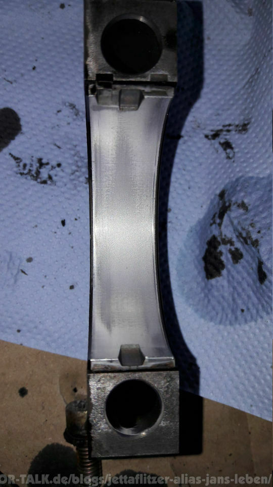

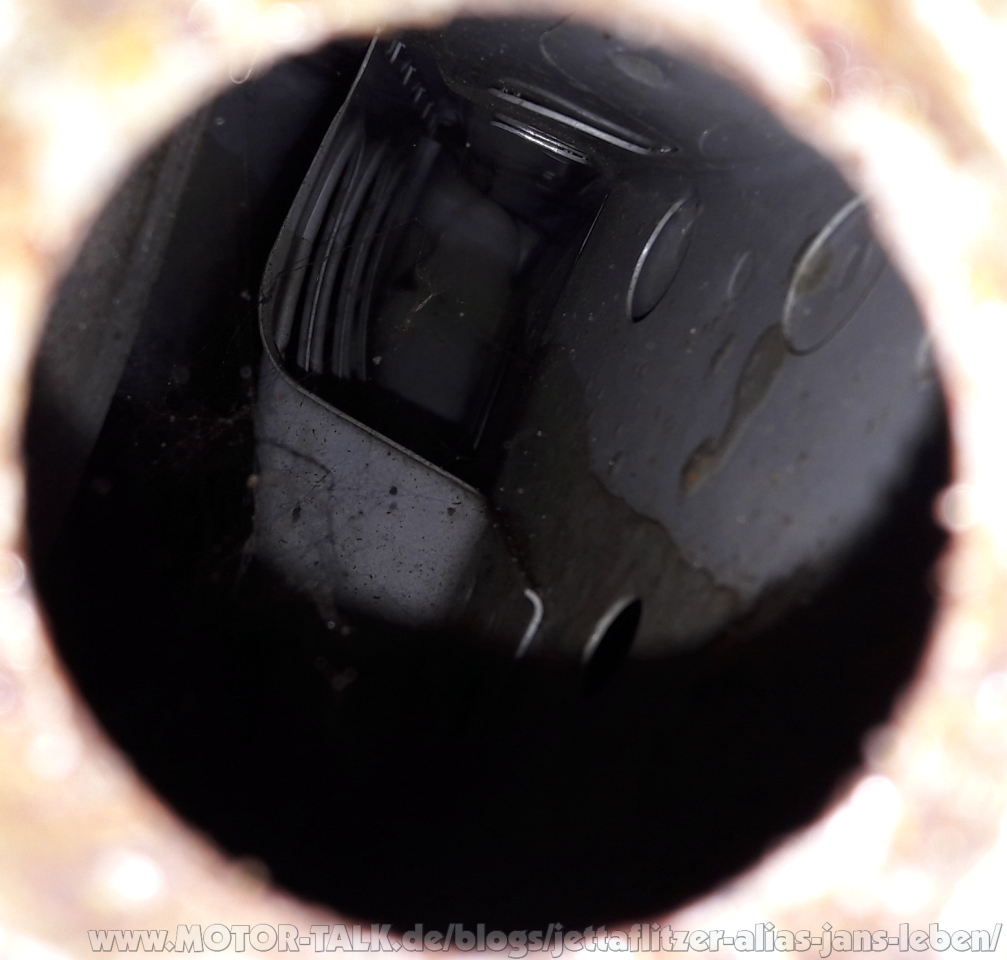

Diese Hauptlagerschale stammt aus einem 1Z TDI mit 250tkm Laufleistung. Ich habe alle Hauptlager sowie die Pleuellager ausgebaut um deren Zustand zu prüfen. Die schlechteste ist dabei eigentlich der falsche Ausdruck. Denn es ist lediglich die Gleitschicht leicht abgetragen, was man technisch gesehen nicht als Verschleiss ansehen kann.
Die sogenannte Gleitschicht fördert die Ölverteilung und wird unter anderem in der Einlaufphase und beim Kaltstart abgetragen. Wenn die Schrauben der Pleuel- und Hauptlagerschalen gelöst werden, müssen diese erneuert werden.

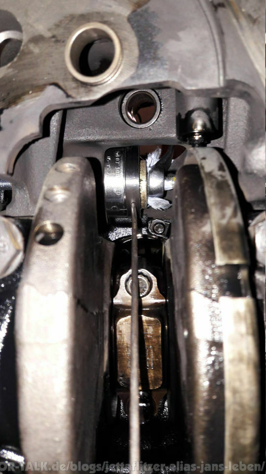

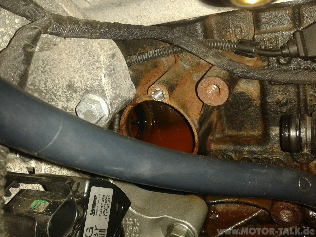

Als ich dann den alten Zahnriemen abgenommen habe um die Wedis der Kurbel- und Zwischenwelle zu erneuern, gab es dann doch einen kleinen Schock. Die Zwischenwelle hat Luft.
Da Öl und Vakuumpumpe eh demontiert waren, habe ich die Zwischenwelle herausgezogen und musste feststellen, dass die Lagerschalen bis auf das Kupfer abgelaufen waren.
Daraufhin habe ich Rücksprache mit meinem Motorspezi gehalten. Er meinte nur:
Von 20 TDI Motoren die wir hier jährlich machen, ist bei einem die Lagerung ebenfalls defekt.
Eher die Ausnahme als die Regel.
Nun gut. So lassen war nicht drin, denn das hätte früher oder später ein Totalversagen zur Folge gehabt. Mein Motorspezi hat die Welle vermessen und festgestellt, dass ich die Zwischenwelle mit normalen Lagern wieder einbauen kann.
Aber wie die Lager in den Block bekommen ohne den ganzen Motor zu zerlegen?

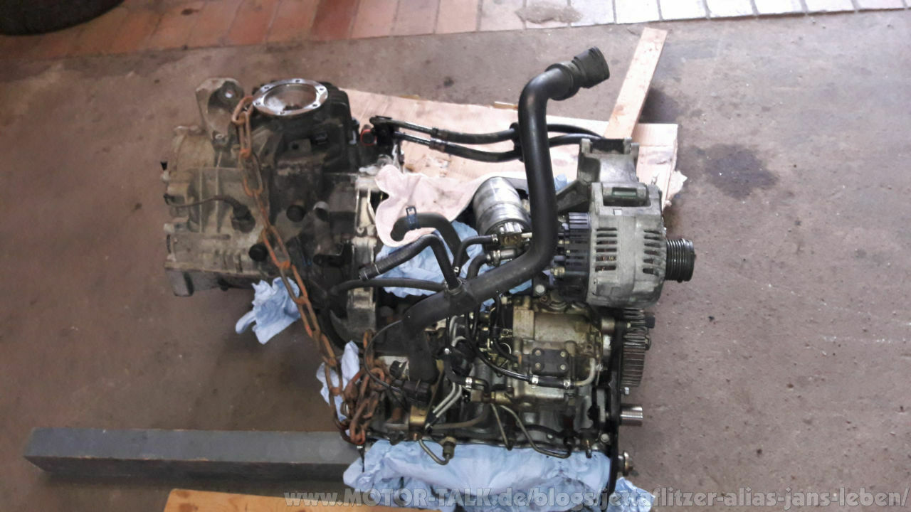

Also habe ich den Motor auf die Seite gelegt und mir die ganze Geschichte erst mal angesehen.
An die Lager der Zwischenwelle kommt man bei eingebauter Kurbelwelle sehr bescheiden ran. Ich habe mir aus schwarzen Kunststoff zwei Buchsen gedreht, die saugend in die Lager passen und auf der Kante 3mm mehr Durchmesser haben. Die Länge ist die Buchse mal Zwei. Damit wird beim einziehen die neue Buchse durch die alte geführt und kann nicht verkanten bzw. schief ziehen. In die Mitte wird noch ein Loch gebohrt um die Gewindestange durchstecken zu können. Damit ich die Buchse für das hintere Lager überhaupt ansetzen kann, habe ich ein kleines Loch in die Buchse gebohrt und einen Schweißdraht eingeklebt.
Die Lager habe ich dann eins nach dem anderen eingezogen.
Wichtig dabei ist: Position der Ölbohrung beachten. Vorher markieren und Lager entsprechend ausrichten. Ist die Ölbohrung verdeckt frisst die Welle fest. Die Lager müssen gerade eingezogen werden. Sobald sich Späne beim Einziehen bilden sitzt das Lager nicht mehr korrekt und es muss ein neues eingebaut werden.

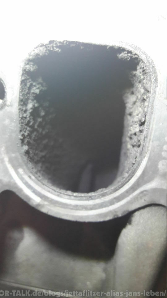

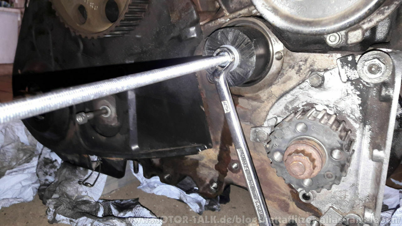

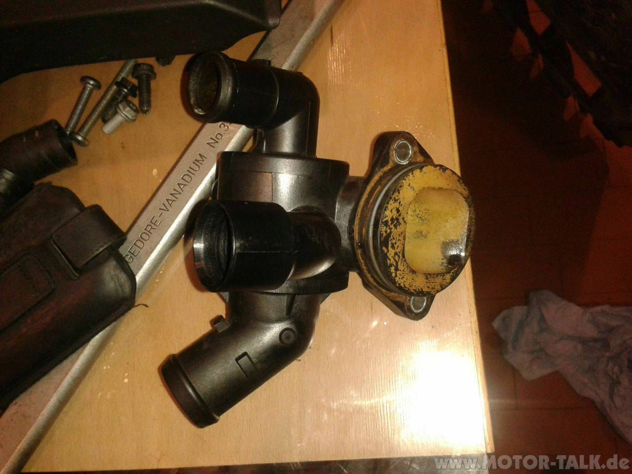

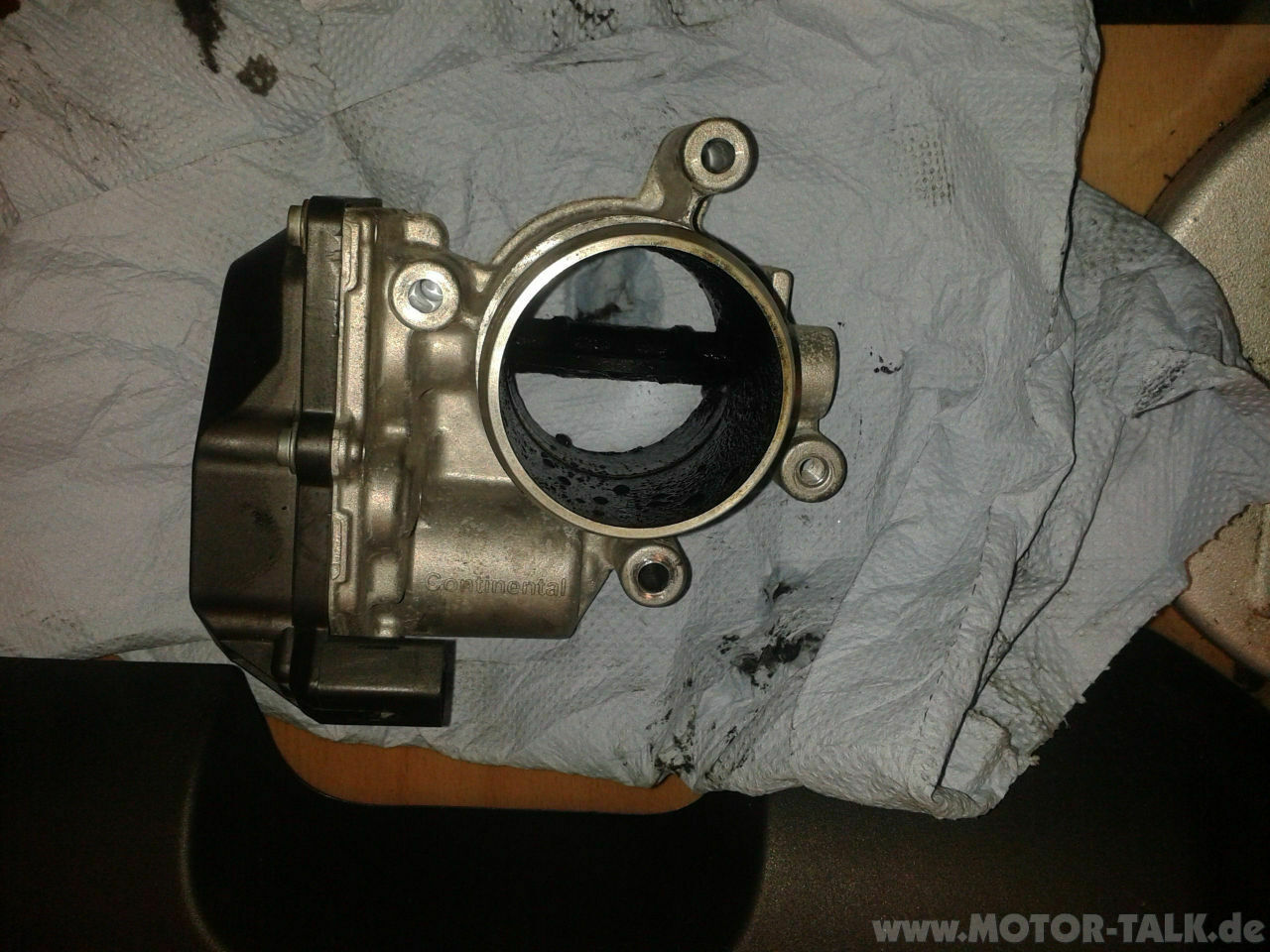

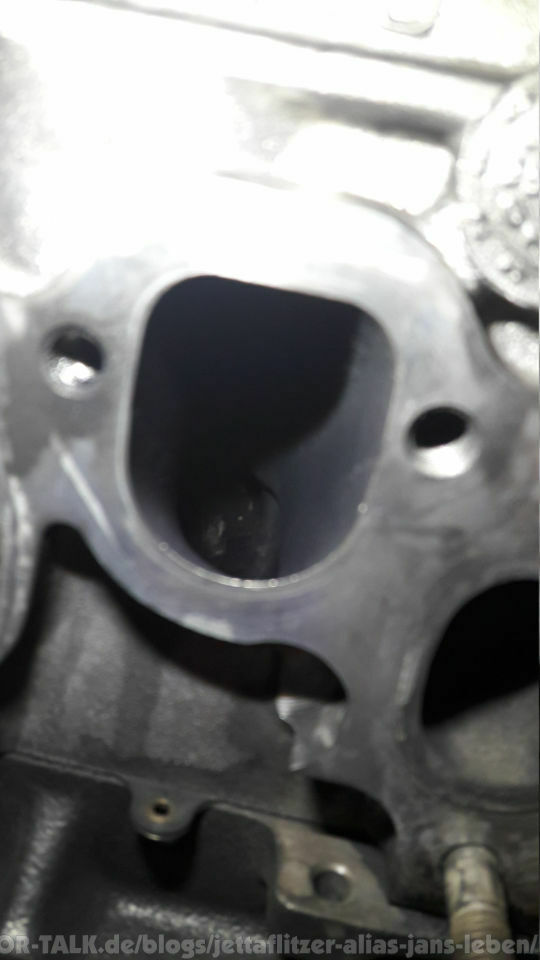

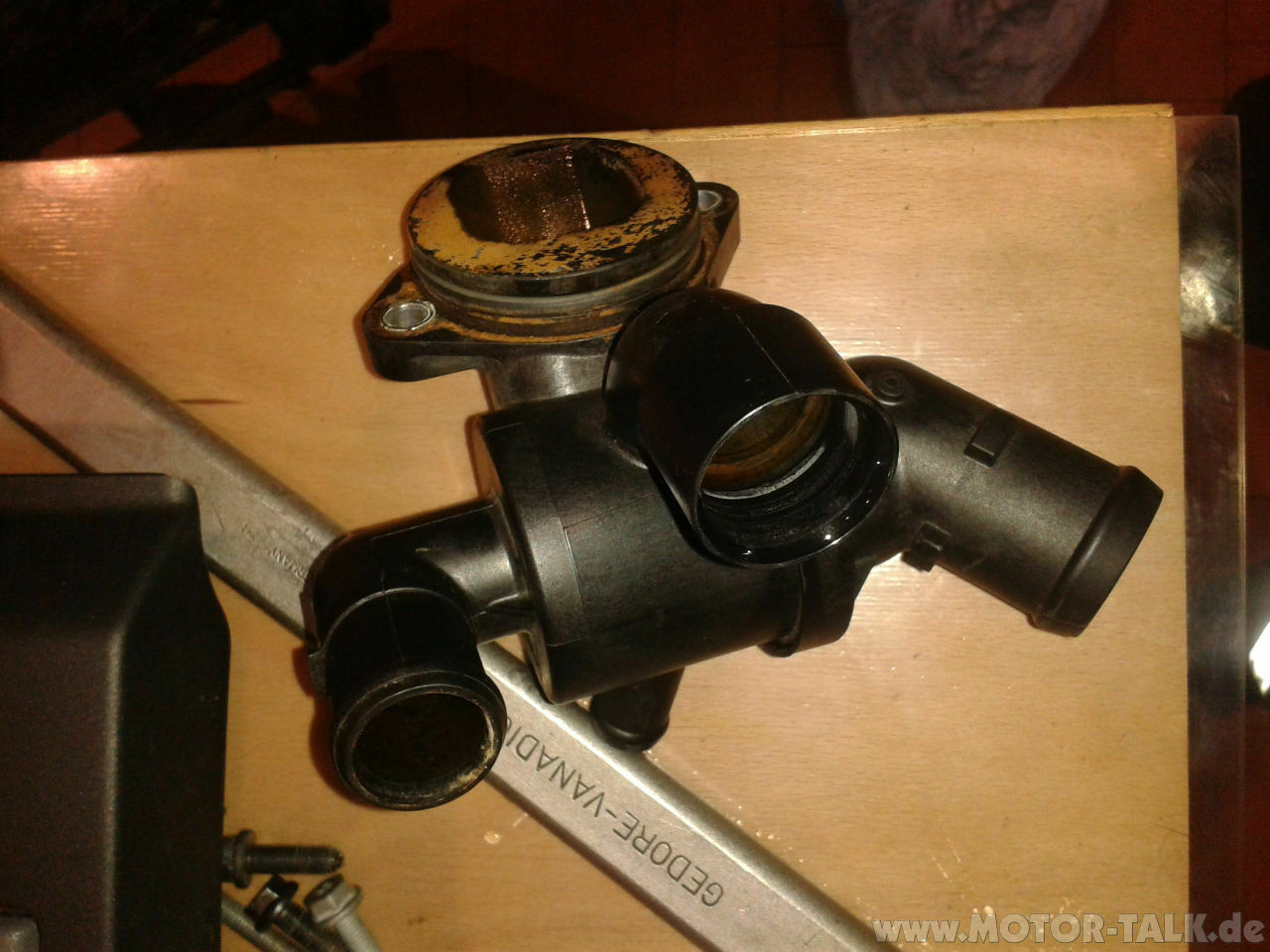

Da das AGR-Ventil durch einen dummen Zufall verlötet wurde,:D habe ich gleich dessen Hinterlassenschaften aus den Einlasskanälen entfernt. Dazu habe ich bei einer Flaschenbürste (mit Kunststoffborsten) den Ring abgeschnitten und diese dann in einen Akkuschrauber eingespannt.
Bei der Reinigung sollten die Ventile unbedingt geschlossen sein, damit der Schmutz auf keinen Fall in die Zylinder gelangt. Also entweder den Motor so durchdrehen, dass das betreffende Ventil geschlossen ist oder die Nockenwelle demontieren. (Ich musste die Nockenwelle zum Wechseln der Hydrostößel eh ausbauen.) Nach dem Reinigen, den Dreck Rückstandslos mit Mundschutz und Druckluft entfernen
Vorher:
Nachher:

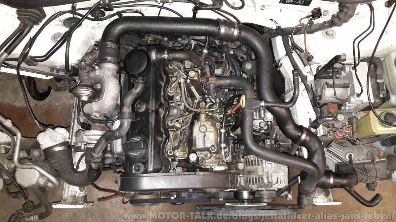

Der Motor war fertig und konnte wieder eingebaut werden.
Im Bild 15 ist direkt in der Bildmitte eine Metallscheibe zu sehen. Diese gehört auf das rechte Getriebelager. Nicht vergessen!
Der Wählhebelzug wird folgendermaßen montiert: Wählhebel auf Stellung P dann den Hebel am Getriebe auf P rasten. Kugelkopf aufstecken und den Halter in das Langloch drücken und befestigen. Die O-Ringe an den Wasserkühleranschlüssen kosten nichts und sollten sicherheitshalber ersetzt werden.

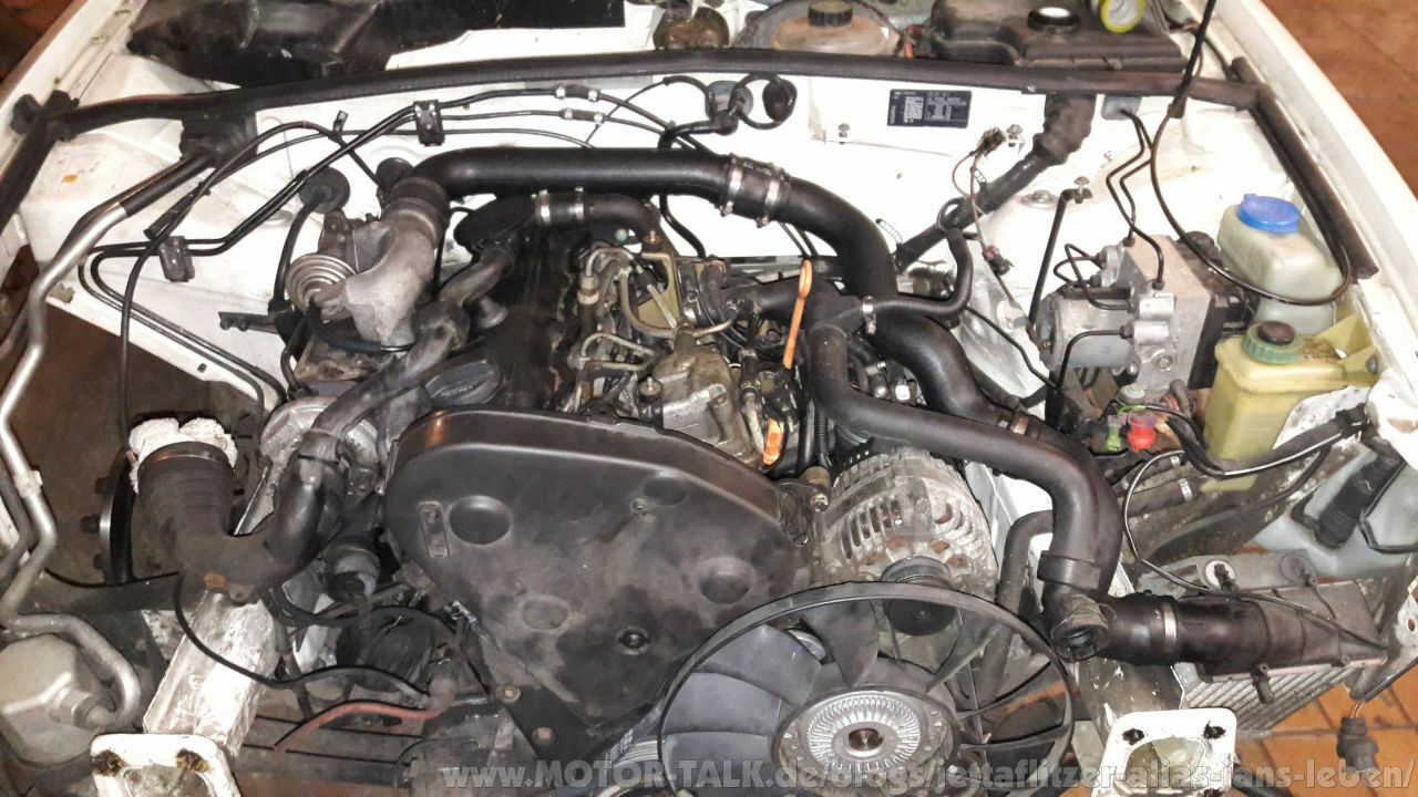

Beim Einbau gibt es eigentlich nicht viel zu beachten. Sorgt dafür, dass alle Stecker wieder fest sitzen und vor allem richtig einrasten. Gerade die Stecker der Klimaanlage rasten sehr schwer ein.
Einzig den Stecker der Einspritzpumpe lasst ihr offen. > Dazu später mehr.
Hier ist der Motor wieder drin:

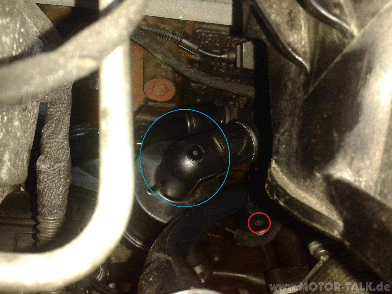

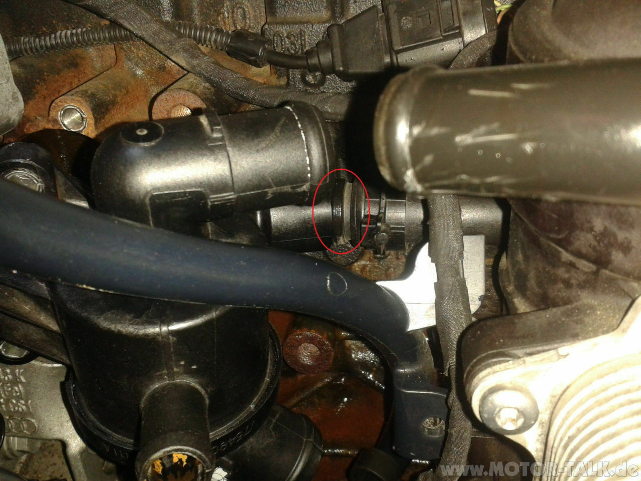

Das Kühlsystem muss am Wärmetauscher der Heizung entlüftet werden. Von den beiden Schläuchen die unter der Frontscheibe verschwinden, ist einer etwas länger mit einem Loch. Das Loch sitzt hinter der Schelle. Löst die Schelle und zieht den Schlauch soweit herunter bis das Loch frei ist. Sobald dort Kühlwasser austritt ist das System entlüftet.
Den neuen Dieselfilter entlüfte ich immer mit einer Unterdruckpumpe. Dann braucht man nicht allzu lange orgeln bis wieder Diesel an der Pumpe ist.

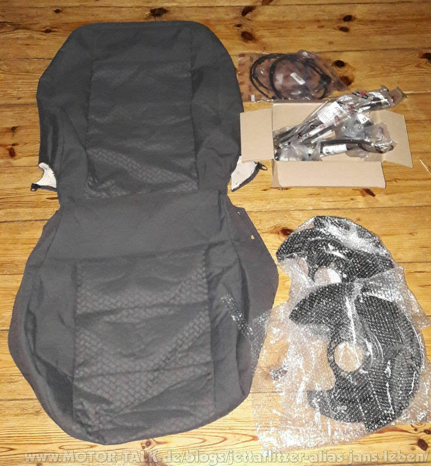

- Fahrersitz ca. 100€ > Sitzbezüge neu 50€ Ebay

- Machs dir selber Buch/ Fachliteratur :D Insgesamt 130€
- Bremsankerbleche hinten > 20€ (Kumpel)
- Bremsschläuche 6x > 30€ (Kumpel)
- Lacke, Unterbodenschutz, Schleifscheiben usw . > 200€ (Arbeit)
- Bremsleitungen und Nippel > 18€ (Ebay)
- Führungsbolzen mit Dichtungen > 35€ (Ebay)

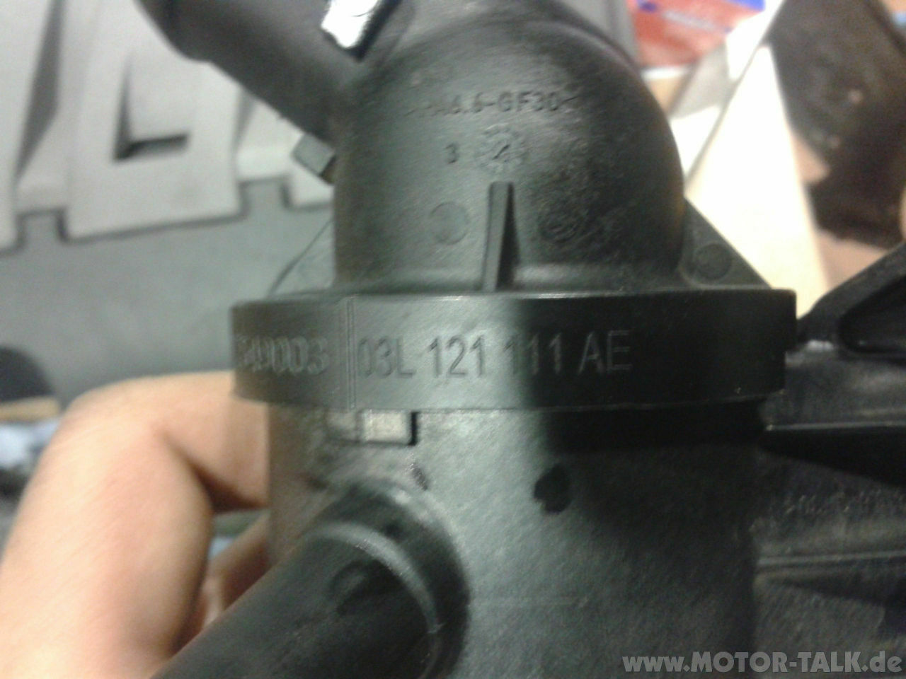

So schnell geht's es dann weiter mit dem A4. Letzte Woche war etwas Luft und ich habe angefangen Teile für den Audi zu bestellen, was leider aufgrund der teilweise sinnbefreiten Ebay Suchwortspammer und Teilenummernverwürfler nicht einfach ist.
Viele Händler sind der Meinung das ein Buchstabe am Ende eines Teiles nicht aussagt und daher alles untereinander passt. Dem ist leider nicht so. Wenn aus einem B ein J wird, ist dieses Bauteil auch schon mal für ein ganz anderes Fahrzeug gedacht.
Ein User aus dem A4 B5 Forum hat mir dann den Link zu einem Ersatzteilkatalog geschickt. Hier gibt es Ersatzteilkataloge für die großen Hersteller wie zum Beispiel: Audi, BMW, Mercedes, VW, Skoda, Toyota, Nissan usw. > Ersatzteilkataloge
Damit war es dann ein leichtes die korrekten Teilenummern zu ermitteln. Denn eine Limo ist nun mal kein Avant.

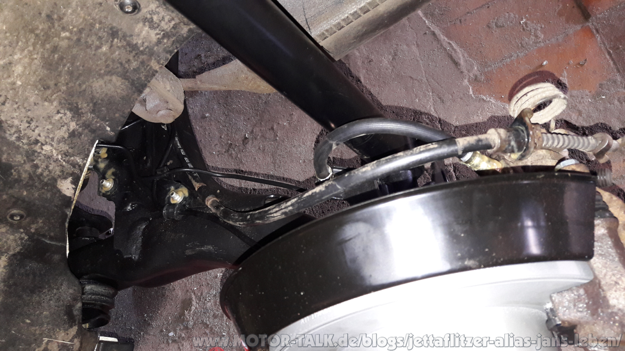

Aber nun zur eigentlichen Arbeit: Ich habe mir vorgenommen mit der Hinterachse anzufangen. Das hat 2 Gründe. Ich will die verrosteten Stellen an Hinterachse und Achsträger abschleifen bzw. sandstrahlen und beide Teile dann mit Chassis Lack lackieren. Außerdem weiß ich nicht wann ich umziehe, daher wäre der Motor-Getriebeausbau vorerst eine schlechte Wahl.
Ich habe den Audi zum Ausbau der Hinterachse unter den Schwellern aufgebockt. Damit das ganze aber nicht wackelig wird, habe ich auf der einen Seite einen dicken Eichenholzblock unter den Schweller gelegt und die andere Seite auf einen Bock. Den Skoda konnte man wesentlich einfach aufbocken. :o
Der Rest ist sehende Arbeit. Räder ab, Bremsschläuche abklemmen und blind machen!!, Handbremsbowdenzüge aushängen, ABS Sensoren unter der Rückbank abklemmen und die Kabel ausfädeln, dann die untere Schraube der Dämpfer herausschrauben und zu guter Letzt die Schraube der Achsaufnahme lösen und entfernen.
Wenn ihr nur die Buchsen machen wollt, auf keinen Fall den ganzen Halter demontieren. Denn sonst muss die Lage der Hinterachse vermessen und eingestellt werden.
Die offenen Enden der Bremsleitungen unbedingt mit Stopfen verschließen. Ich nehme dafür Klarsichtschlauch mache diesen mit dem Feuerzeug warm und quetsche ihn an einem Ende zusammen. Wenn die Bremsleitungen leer laufen, kann Luft in den ABS-Steuerblock gelangen und diesen kann man nur mit einem Diagnosegerät (z.B.:VCDS) entlüften.

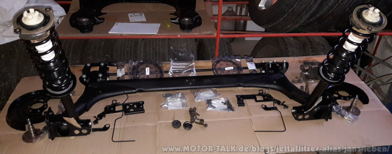

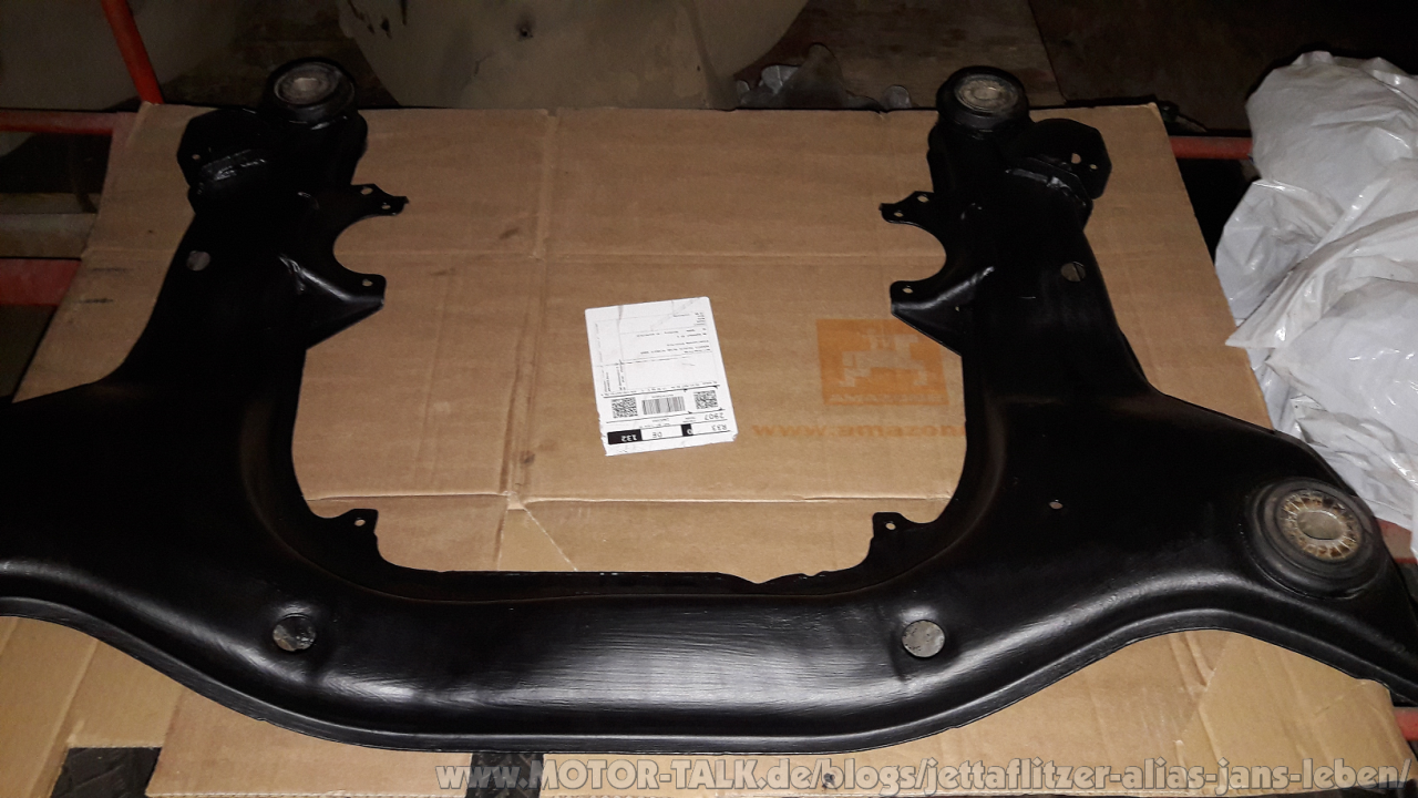

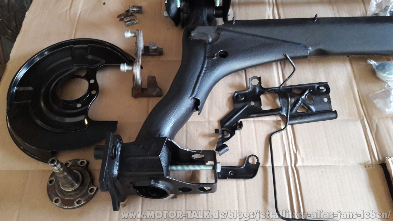

Nachdem die Achse draußen war, habe ich sie in alle Einzelteile zerlegt.
Die Schrauben der Achsstummel waren so dermaßen vergammelt/verrostet, das ich eine 12-Kant Nuss in die Inbusschrauben schlagen musste, um diese dann mit einem Schlagschrauber und viel Geduld heraus zu bekommen. Die Schrauben müssten unter anderem wegen sandstrahlen und dem Wechsel der Bremsenschutzbleche heraus.

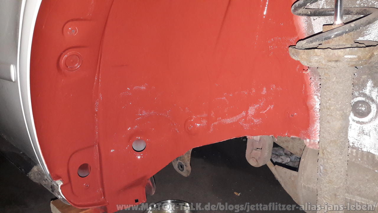

Die Achse, den Vorderachsrahmen und diverse Kleinteile habe ich dann grob entrostet und anschließend sandgestrahlt. Als Behandlung gegen Rost gab es 2 Lagen Brantho-Korrux Chassis Lack. Da ich den Lack mit Pinsel aufgebracht habe, ist die Oberfläche etwas rau geworden und da außerdem mit Lack nicht gespart wurde, gibt es natürlich auch reichlich Läufer. :p

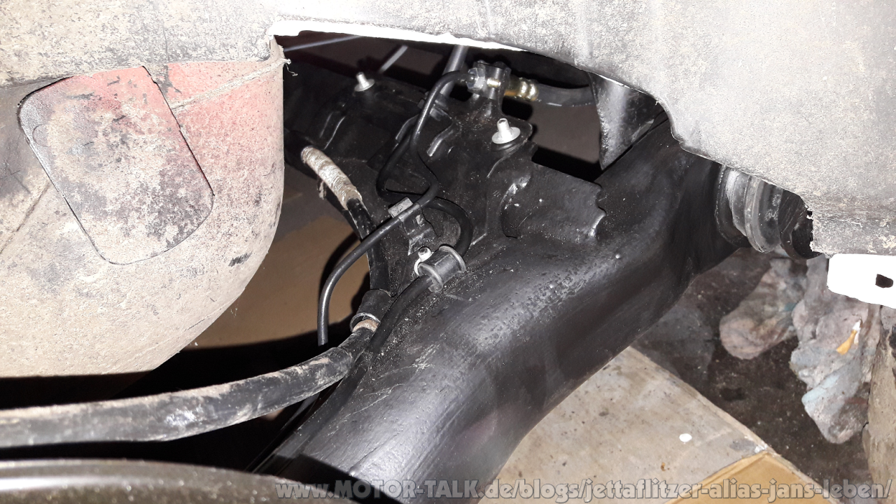

Hier der lackierte Vorderachsrahmen:
Die Hinterachse und Kleinteile:

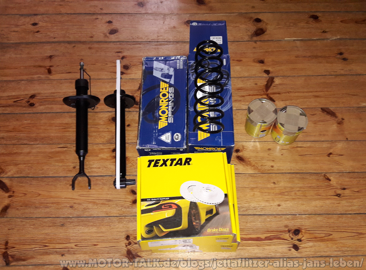

Danach wurden die Federbeine zerlegt und es gab neue Stoßdämpfer, Federn, Auflagen und Schutzrohre. Die alten Federn hatten nämlich bereits ihre ersten 7cm eingebüßt.
Somit ist die Hinterachse fertig zum Einbau:

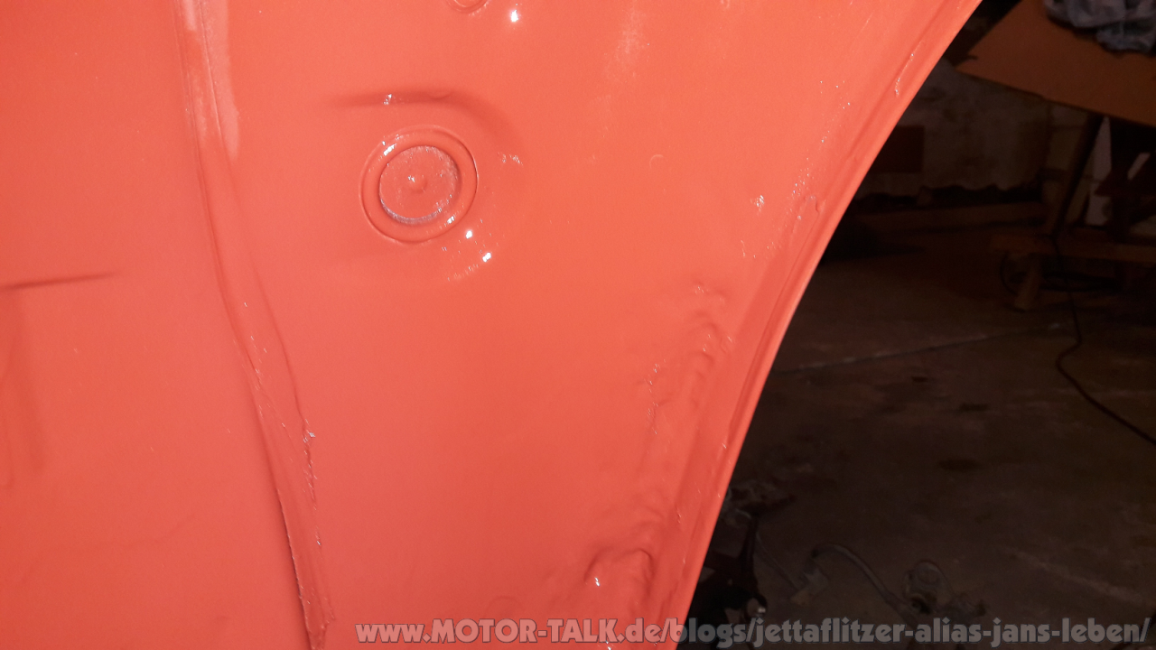

Die Hohlräume vom Vorderachsrahmen und der Hinterachse habe ich mit Wachs vollgesprüht, da ich keine Lackierpistole für den Chassis Lack habe. Dieser soll nämlich nach Möglichkeit nicht verdünnt werden und durch eine normale Lackierpistole bekommt man dieses dicke Zeug nicht.

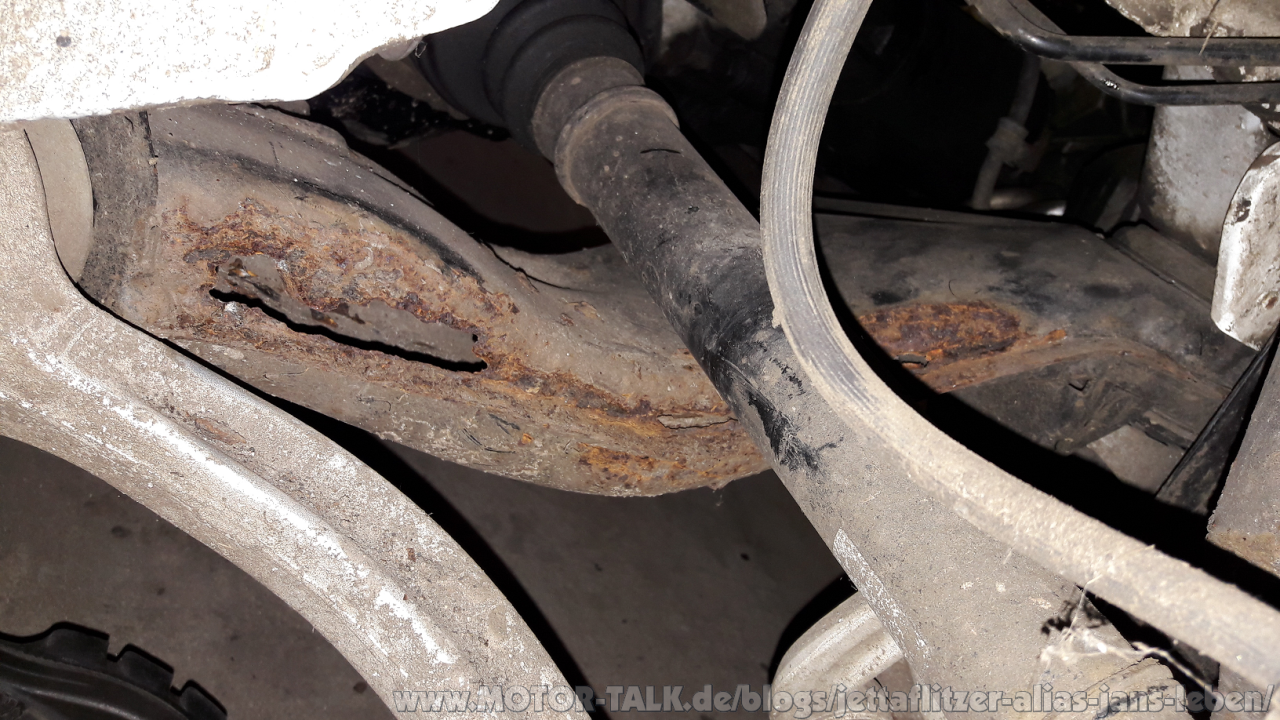

Hier kann man mal sehen wie ein Audi A4 B5 nach 21 Jahren aussieht. Geburtstag hat er zwar erst am 26.04, aber bis dahin ist ja auch nicht mehr lang. Die Radhausschalen sind ausgebaut weil ich unbedingt sehen wollte wie es darunter aussieht. Der vordere Teil des rechten Kotflügels, ist eine Ausnahme in der Qualitätsbeurteilung, denn der A4 hat hier wohl mal einen Bums bekommen der nicht korrekt konserviert wurde.
Das Auto hat mein Vater aber vor 6 Jahren als unfallfrei gekauft. :eek:

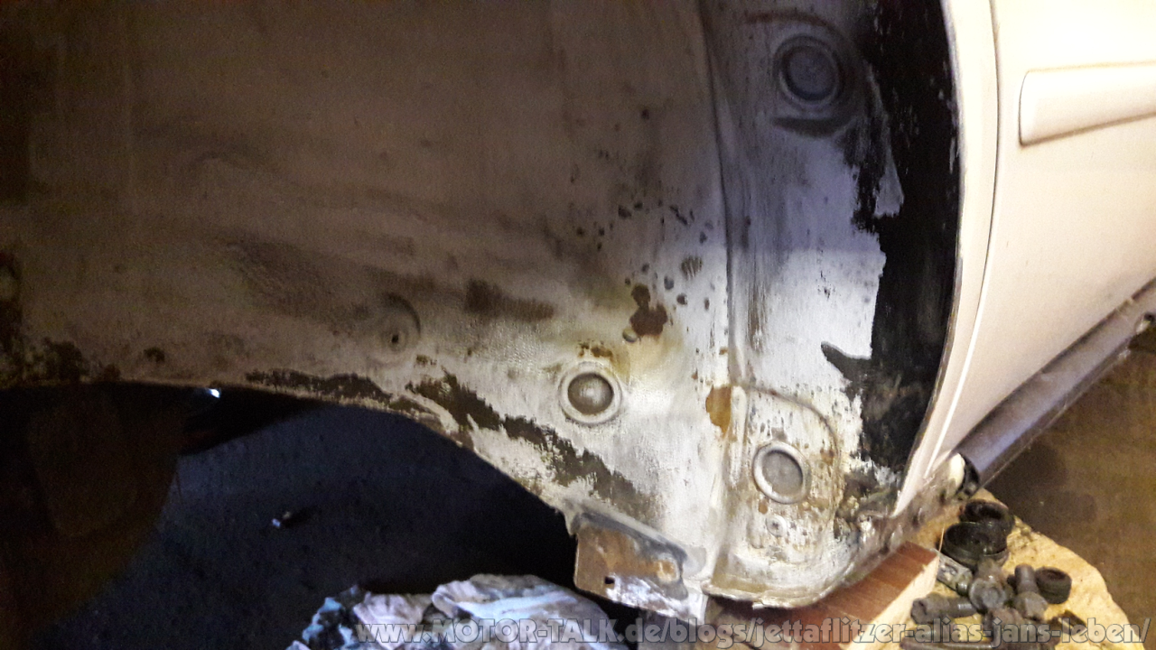

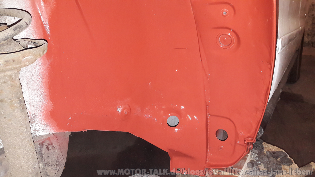

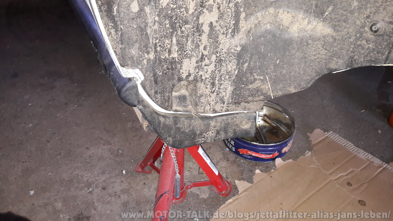

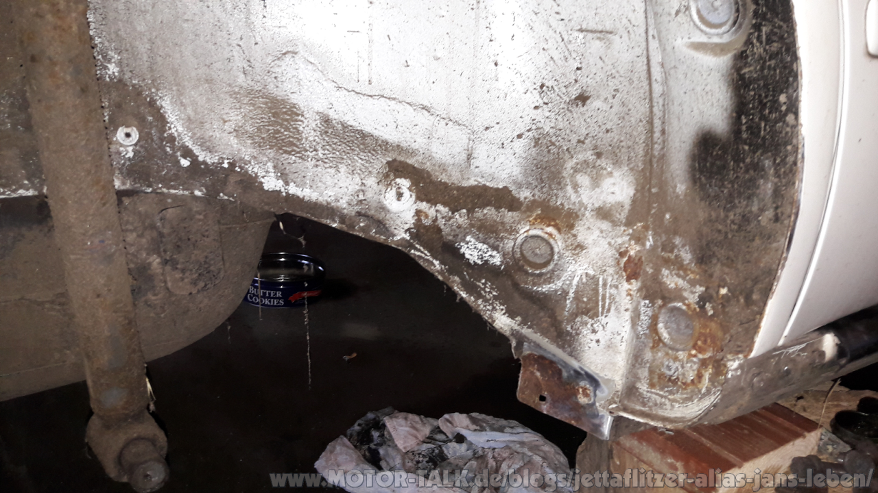

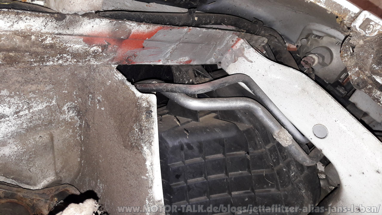

So sieht es aus nach dem abnehmen der Radhausschalen. Das unten herausstehende Blech auf Bild 10 und 11 ist übrigens so gammelig weil der Kunststoffschutz gefehlt hat. Dieser schließt die Lücke zwischen Schweller und Radhausschale. Dadurch fliegt alles was die Räder so nach vorne befördern, auf diese Kante. Links war der Schutz noch vorhanden und alles sauber.
Der Kantenschutz oder laut Audi: Schwellerabdeckung.

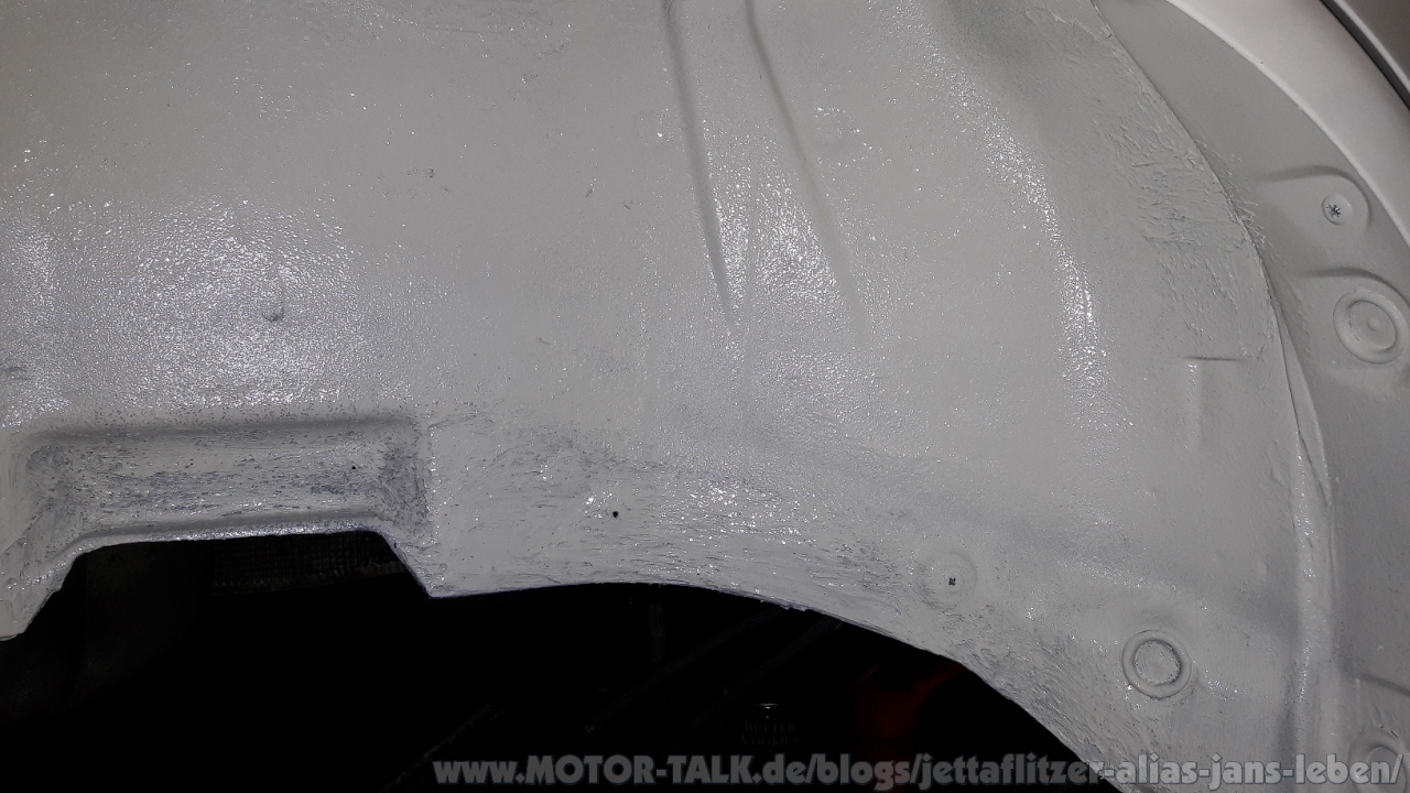

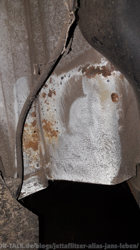

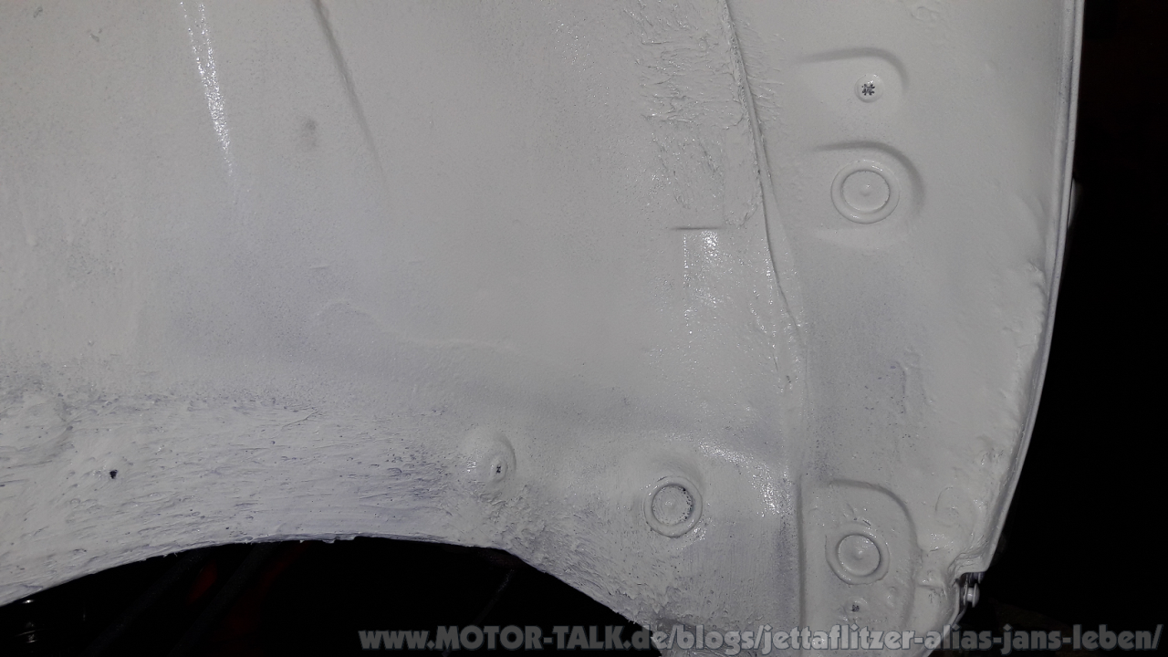

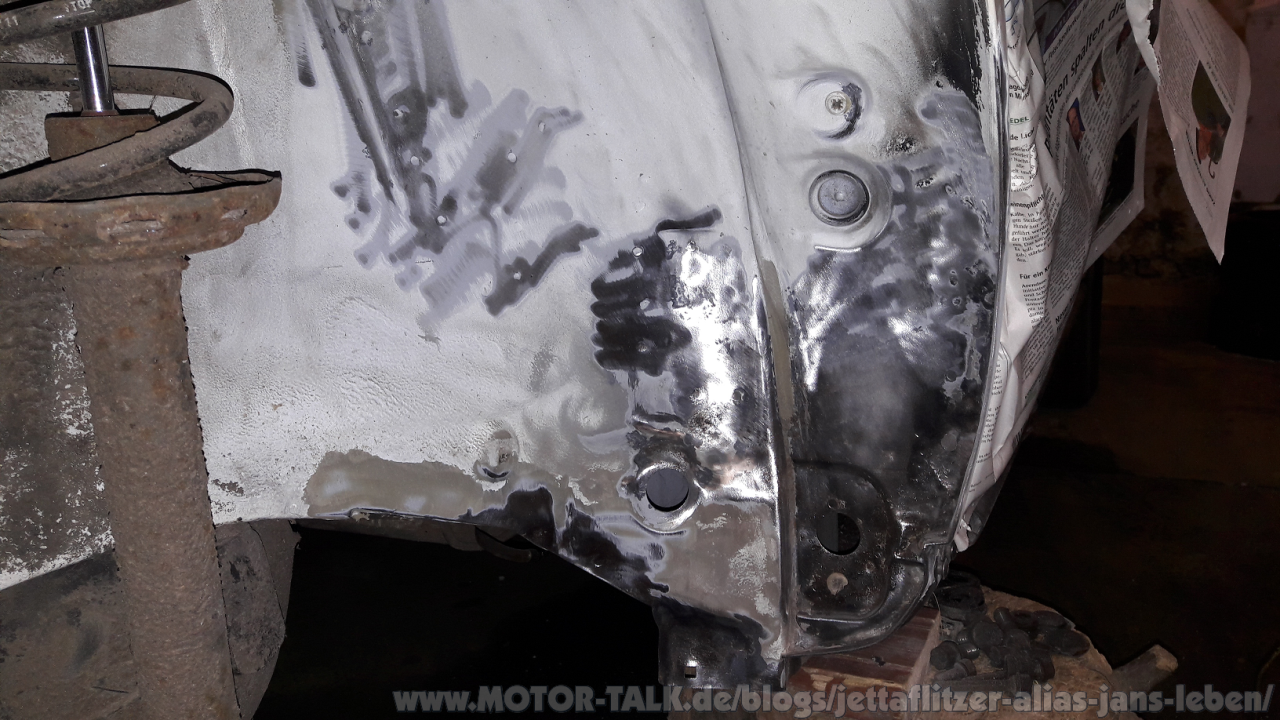

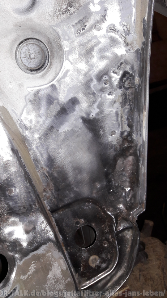

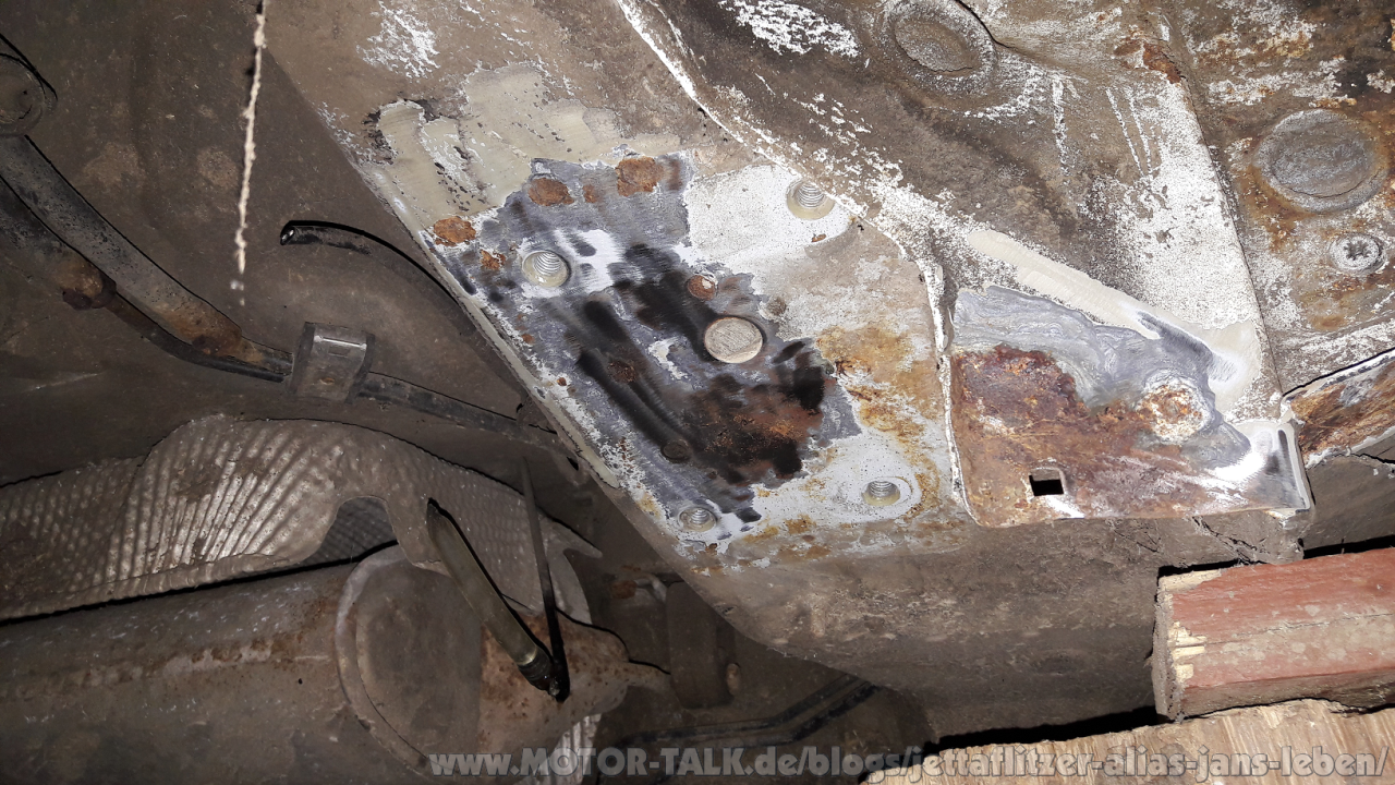

Was mir überall aufgefallen ist: Im Bereich bis ca. 15cm unter den Federdom fangen alle Punktschweißnähte das rosten an, auch unter dem Unterbodenschutz. Es ist noch nicht schlimm, getan werden sollte aber was dagegen. Hier ist der rechte Kotflügel in Fahrtrichtung hinten im Bereich Tankstutzen. Mit der Drahtbürste war dort alles gut, erst die Schleifscheibe hat die Nester aufgezogen. Darum musste der Tank dann auch noch raus.
Ich arbeite bei der Rostbeseitigung bzw. Rostfindung meistens mit CSD-Schleifscheiben, bei den meisten besser bekannt als "Negerkeks". Die greifen das Metall so gut wie gar nicht an.
Der Vorteil ist, das man losen bzw. unterrosteten Unterbodenschutz bei leichten Kontakt hochreißt.
Die Drahtbürste reinigt in den Ecken besser, schafft es aber nicht Rostnester unter dem Unterbodenschutz zu öffnen.
Bei diesem Bild habe ich mit einem Drahtbürstenaufsatz (Flex) den ganzen Bereich einmal schnell abgeschliffen.
Sieht ja erstmal nicht schlimm aus. Hier habe ich den Kotflügel mit der CSD-Scheibe bearbeitet. Die CSD-Scheibe hat den ganzen unterrosteten Unterbodenschutz abgerissen.
Hier kann man gut die "Unfallfreiheit" erkennen. Das Blech war definitiv mal zerknittert.
Der nach der Reparatur aufgebrachte Unterbodenschutz war lückig und so konnte sich Feuchtigkeit darunter bilden. Außen auf der Radlaufkante waren 2 kleine Rostbläschen zu sehen. Die Schleifscheibe hat den kompletten Lack von der Radlaufkante abgerissen. Denn der Rost ist von innen unter Lack gewandert. Die in der Herstellung umgelegte Kante war zum Glück nur oberflächlich vom Rost betroffen. Ich vermute aber das es in 6 Jahren auch zu spät gewesen wäre.
Zusätzlich scheint der gute vorne auch einen Treffer bekommen zu haben:
Sieht vom Schweißbild her nach einer ordentlichen Arbeit aus, konservieren werde ich das ganze jedoch auf jeden Fall.
Ich habe alle Stellen blank geschliffen und an betroffenen Stelle die Dichtmasse aus den Fugen gekratzt. Die umgelegte Radlaufkante habe ich vorsichtig hochgehebelt, gereinigt und nach dem lackieren wieder an den Radlauf angelegt. (Geklöppelt:D)
Danach habe ich dann alles mit schwarzen Chassis-Lack lackiert, da die Rostschutzfarbe nicht halten wollte. Die Fugen und Kanten habe ich dann auch wieder mit Karosseriedichtmasse verschlossen. Zu guter Letzt kamen 2 Lagen Unterbodenschutz und als Vollendung keine Farbe, nämlich Weiß. :D
Damit ist die Karosse zumindest im Hinterachsbereich fertig und bereit für den Einbau des Tanks.

Die Haltebänder hätten problemlos noch ein paar Jahre gemacht, ich habe sie da ich den Tank nun eh ausgebaut habe, gleich erneuert.
Kostenpunkt für die 3 Bänder mit 2 Halteblechen: 72€.
Der Tank ist recht einfach auszubauen. Deckel am Kofferraumboden entfernen, Stecker vom Tankgeber abziehen, Tankdeckel abnehmen, Tankbänder entfernen, Tank nach unten heraus nehmen, Kraftstoffleitungen abklemmen. Logischerweise fährt man den Tank vor dem Ausbau so leer wie möglich.
Der ausgebaute gereinigte Tank mit neuem Kraftstoffschläuchen und Schellen. Die rot markierte Schelle war nicht mehr vorhanden, weil weggerostet. Ich habe dann alle Schellen durch VA-Schellen ersetzt. Die Kraftstoffschläuche gibt es für ungefähr 2€/m bei Hansaflexx als Meterware.
Ich habe den Tank dann gleich ausgekippt, weil ich eigentlich dachte das sich dort in 21 Jahren schon was angesammelt hat. Der Diesel war allerdings sauber und somit war meine Sorge unbegründet.
Hier die neuen Tankbänder:
Dann ging es an den weiteren Zusammenbau. Dem Tank folgten Achsaufnahmen und weitere Teile, bis die Achse wieder an ihrem Platz saß.
Die Achsstummel habe ich mit Getriebedichtmasse angebaut. Das hat 2 Vorteile: Es rostet nicht zwischen Achse, Bremsenblech und Achsstummel. Gleichzeitig erhöht sich die Reibkraft zwischen den Bauteilen.
Ein paar Radlager, Bremsleitungen und ABS-Sensoren später:
Ich habe danach sämtliche Verschraubungen und Gewinde noch mit Waxoyl eingeschmiert, was einige Zeit als Rostschutz halten dürfte.
Für die Bremssättel gibt es einen Dichtsatz. 1 Dichtsatz enthält 2 Dichtungen und 2 Manschetten. Damit lassen sich aber nur die Kolben abdichten, nicht die Hebelmechanik.
Noch fix die Räder montiert und den Audi wieder auf seine eigenen Beine gestellt.
Jetzt federt man die Karosse mehrfach ein und zieht die Schrauben der Hinterachse und am Stoßdämpfer unten fest. Damit sind die Gummilager entspannt eingebaut.
Die Radlager werden bis auf Anlage festgezogen, damit die Lager sich setzen. Beim festziehen immer das Rad drehen!! Dann die Mutter eine halbe Umdrehung lösen. Jetzt die Mutter wieder festziehen bis sich die Scheibe hinter der Mutter per leichtem Fingerdruck bewegen lässt und das Radlager spielfrei ist.

- Vorderachse Lenkersatz komplett: 300€

- Federn hinten > 55€ Monroe Ebay
- Dämpfersatz VA+HA > Febi Ebay inkl. Domlager und Staubschutz 130€

- Vorderachse Lenkersatz komplett (Es sind mehrere ausgeschlagen vermutlich durch falsche Montage auf der Hebebühne, daher Komplettsatz)
- Aggregateträger/Vorderachse (Ist im vorderen Bereich wo ein Schutzgummi aufliegt durchgerostet, Ersatz habe ich bereits für 120€ bei Ebay bekommen)

- Stoßdämpfer komplett, hintere Federn (hintere Federn sind beidseitig gebrochen, Dämpfer hinten stark undicht vermutlich durch ständige Überladung :D )

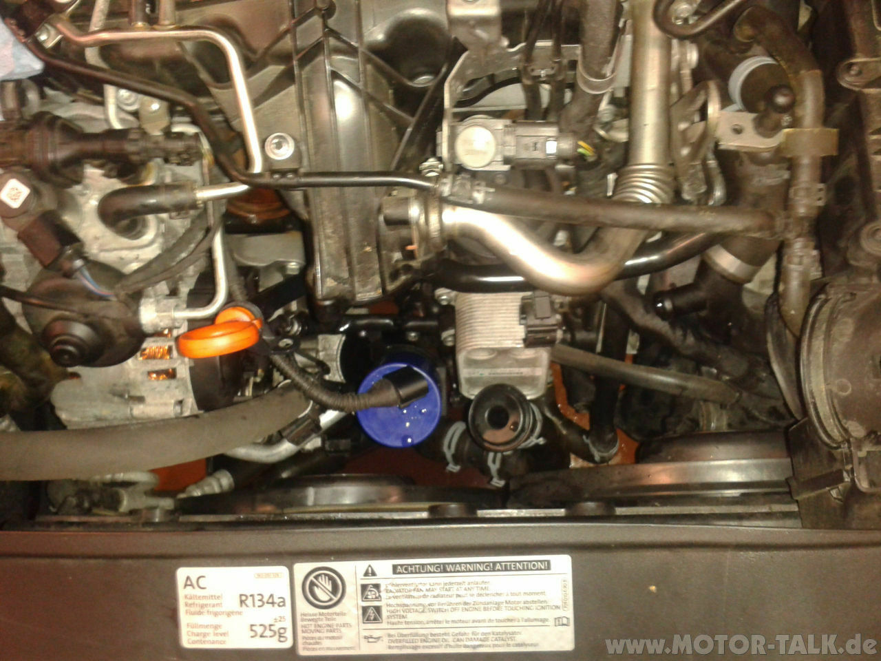

Hier einfach die Ölablassschraube (19er Nuss) heraus drehen und Öl ablaufen lassen. Dann unbedingt den Ölfilter aufschrauben (32er Nuss) und den Deckel ein Stück hoch ziehen.
Der Grund ist simpel: Durch das losschrauben und anheben des Filterdeckels, wird ein Ölkanal in die Ölwanne geöffnet und das Öl aus dem Filter kann in die Ölwanne ablaufen. Würde man den Filter nach verschließen der Ölablassschraube öffnen, würde altes Öl in die Ölwanne laufen und das neue Öl verschmutzen.
Der Filter ist nur in den Deckel eingeklipst und kann mit etwas Kraft abgezogen werden.
Bevor ihr den neuen Filter in den Deckel steckt, unbedingt den O-Ring wechseln und fetten. Dabei kontrollieren ob der kleine O-Ring montiert ist, da der Motor sonst keinen oder ungenügenden Öldruck aufbaut!!!!
Der Deckel mit dem Filter kann nun wieder in das Gehäuse am Motor gesteckt und eingeschraubt werden. Den Deckel unbedingt mit Hand anschrauben!! Wenn beide O-Ringe und der Filter korrekt sitzen, lässt sich der Filter bis auf 1-2mm per Hand in das Gehäuse einschrauben.
Den Filter fest ziehen und danach die Ölablasschraube wieder einschrauben.

Dann ging es bei der Vorderachse weiter. Die Koppelstangen und Querlenkerbuchsen waren schnell gewechselt, womit das poltern dann auch ein Ende hatte.
Die Schleifgeräusche von vorne links wurden dann leider doch nicht durch das Radlager verursacht, sondern durch ein eingelaufenes Antriebswellengelenk.
Das äußere Gelenk war schöne 175tkm an einer Stelle gelaufen und durch den Getriebeausbau hat sich die Position leicht verschoben. Dadurch sind die Kugeln dann auf den "eingelaufenen" Kanten gelaufen und haben das Schleifgeräusch verursacht.
Spiel war in dem Gelenk gar keines vorhanden.
Ein Kollege meinte, am besten wäre es die Antriebswellen auszubauen und zu zerlegen. Selbst wenn die eingebaut kein Spiel haben, können die Gelenke trotzdem hinüber sein.

Dann ging es an der Hinterachse weiter. Dämpfer raus und neue Staubschutze montiert, danach die hintere Bremse zerlegt und neue Bremsklötze eingebaut.
Für das ausbauen der Stoßdämpfer müssen die Federn raus, da die Schraube 6cm in den Achsschenkel gedreht ist und diese beim herausdrehen "durch" die Feder gedreht werden müsste. Die Räder müssen mindestens 10cm in der Luft hängen, da man die Federn ohne Federspanner sonst nicht heraus bekommt.

Das Kühlerpaket flog zuerst raus, wobei der Ausbau etwas tricky ist. Denn der LLK (Ladeluftkühler) trägt alle anderen Kühler. Also muss man die Lüfter sowie den Wasserkühler vorher ausbauen, dann den Klimakondensator vom LLK lösen und beides nacheinander entnehmen. Als dann alle Kühler raus waren, habe ich den LLK gleich von toten Tieren gereinigt. Der Wasserkühler war an der Verpressung Plastik/Stahl undicht und somit nicht mehr zu retten. Beim auspusten des Klimakondensators gab es dann eine Überraschung: Durch bloßes bewegen des Kühlers verlor dieser seine Lamellen und der Rest der Lamellen lies sich mit Druckluft entfernen. :D
Also musste dieser auch noch neu. Dicht war die Klimaanlage soweit aber, denn ich konnte 500g Kältemittel runter ziehen.
Für dieses Fahrzeug R134a 525g +/-25g
Den Wasserkühler habe ich bei Ebay gekauft, ebenso den Kondensator. Der Wasserkühler war 100% in Ordnung und absolut passgenau, während ich den Kondensator dort nicht wieder kaufen würde. Bei dem waren die Haltelöcher schief gebohrt und 1 Halter falsch montiert.
Somit war das Kühlerpaket auch wieder komplett und eingebaut. Anschließend habe ich noch Klimaanlage und Kühlung befüllt. Wenn man vor dem Auto steht, geht am rechten Kühlerschlauch ein kleiner Schlauch nach oben zum Ausgleichsbehälter. Wenn man diesen abnimmt läuft das Kühlwasser besser durch.

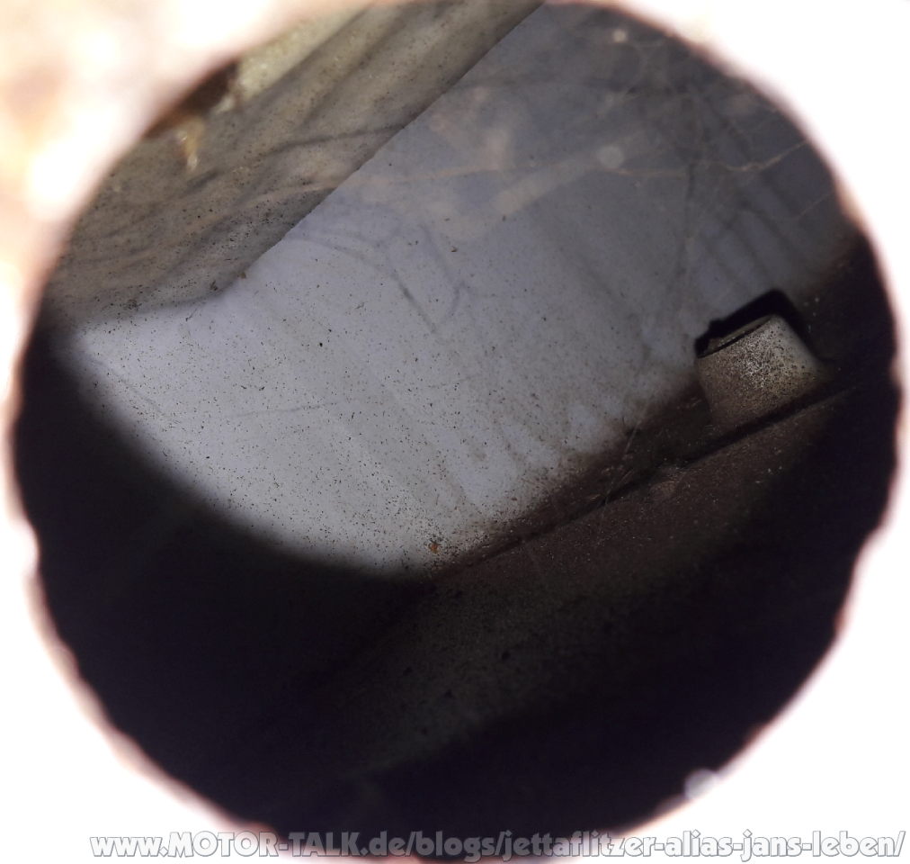

Markiert euch ganz genau wo welcher Abgastemperatursensor hingehört. Beim Ausbau der Sensoren aufpassen das sich die Kabel nicht abdrehen. Beim DPF aufpassen das dieser nirgends aufschlägt, damit die Keramik keinen Schaden nimmt.
Ich habe mich vorher schlau gemacht und bei 2 Anbietern (1xEbay 1xInternet) jeweils einen Nachbaufilter bestellt. Beide Anbieter waren damit aber durchgefallen. Der 4x4 hat hinter dem Flexrohr noch 2m Rohr dran, die Filter kam aber nur einem Rohrstummel von 50cm. Da müssen se den Rest anschweissen oder eine Schelle setzen, war die Antwort.
Für 50€ hätte ich das auch gemacht, nicht aber für 450€ (Ebay) oder 560€ (Internet)
Außerdem hat der Serienfilter Öffnungen im Keramikkern von ca. 2mm. Die Nachbaufilter hatten 3-4mm Öffnungen. Das sah mir nicht nach Nachbau, sondern eher nach Pfusch aus.
Meine Meinung :D

Hier nun die Anleitung zum Thermostatwechsel beim 6er GTD (2011). Motor ist ein CFGB mit Schaltgetriebe. Der Motor ist immer schlechter warm geworden, bei Minusgraden war die Anzeige selbst nach 30km nicht auf 90°C. Das Motoröl kam kaum in den Anzeigebereich (erst ab 50°C).
Wenn es dann doch mal wieder funktionierte, kühlte der Motor beim stehen an der Ampel teilweise um 30°C ab.
Was zunächst wichtig ist: Der Thermostat ist beim CFGB kein Einsatz, sondern ein komplettes Teil.
Wie es bei den anderen TDIs ist weiß ich nicht, falls es jemand weiß werde ich es nachträglich hinzufügen.
Die Originalnummer ist: 03L 121 111 AE.
Mir wollten die Teilehändler jedes mal den nur den Einsatz andrehen. Bis dann jemand mit dem Motorkennbuchstaben CFGB gesucht hat.

Oben dann den Ladeluftschlauch zur Drosselklappe entfernen und das offene Rohr abdecken.
(Deckel einer Bremsenreinigerdose passt perfekt ;) )
Danach kann man 4 Schrauben entfernen. (1x Ölpeilstabhalter und 3x Drosselklappe an Ansaugkrümmer) Der Drosselklappe muss man unter Umständen einen kleinen Schlag geben da diese ziemlich fest sitzt. Abgedichtet wird diese mit einem Dichtring. Dieser hatte noch genügend Überstand und ich habe ihn wieder verwendet.
Zur besseren Verdeutlichtung der Schraubenposition: (Aus irgendeinen Grund steht das Bild hier bei MT immer auf dem Kopf)
Im Motorraum steht der Stecker nach links weg.
Danach die 2 Schläuche die zum Thermostat und zu der Stahlleitung gehen entfernen. Die Schläuche sind untrennbar miteinander verbunden und müssen zusammen beiseite gelegt werden.
Sicherheitshalber das 2-polige Kabel an der Lichtmaschine entfernen.
Jetzt kann man das kurze Schlauchstück das oben an den Thermostat und von da aus an ein Stahlrohr geht, entfernen. (Unter dem Einlasskrümmer) Zuletzt den dicken Schlauch zum Kühler abziehen.(Hier kommen noch mal 1-2l Wassser.)
Wenn alle Schläuche am Thermostaten (blau) entfernt sind, ist das größere Problem die Spreizniete am Peilstab (roter Kreis) heraus zu bekommen. (Oberteil heraus hebeln, wenn die Niete lose ist rutscht sie von selber raus) Die muss raus, damit man den Peilstab etwas wegziehen kann. Denn der Thermostat braucht Platz beim Ausbau.
Jetzt kommt das Thema: gut sortierter Werkzeugkasten. Mit einer kleinen Knarre, 2 Verlängerungen und einem Winkelstück sowie 10er Nuss kann man die beiden Schrauben des Thermostaten entfernen. Wer weniger gut sortiert ist, muss wohl oder übel die Lichtmaschine ausbauen.

Wenn man ihn heraus hat, drückt man Peilstab beiseite (Achtung, dünner Kunststoff) und zieht das Thermostat zwischen HD-Pumpe und Einlasskrümmer aus dem Motorraum heraus.
Das ganze sieht dann so aus:
Hier das Loch im Block, das schwarze im Block ist das Flügelrad der Wasserpumpe.
Rechts ist der Anschluss zum Heizungswärmetauscher zu sehen.
So sieht der Thermostat aus:
Teilenummer:

Die Bilder sind beim "Wiedereinbau" entstanden, da man mir das falsche Thermostat gegeben hatte.
Darum fahre ich momentan noch mit dem defekten Thermostat herum.
Falls jemand das gleiche Problem hat, weiß er aber nun das hier ein komplettes Thermostat und kein Einsatz verbaut ist. Damit spart man sich das 2-malige Schrauben.
Denn wenn der Motor komplett ist, erkennt man leider nicht viel vom Thermostat.
