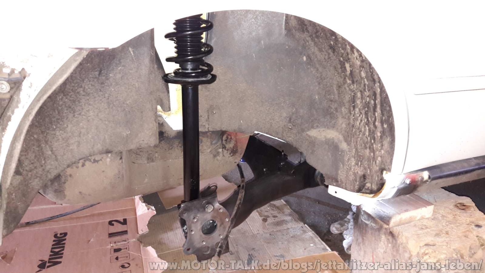

Da ich in der Zwischenzeit immer mal wieder nach Teilen gesucht habe, musste ich mir gar keine neuen Sitze kaufen, sondern konnte bei Ebay zwei komplette Sitzbezüge für 50€ erstehen. Nagelneu mit passender Farbe und Muster. 😁
[bild=1]
Ein paar Teile hat mir ein Kumpel verkauft, da er seinen A4 schon vor Jahren gen Ostblock geschickt hat. Vieles ist mittlerweile da, aber nicht alles auf Bildern.😉
