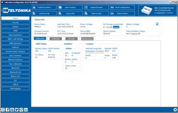

Da ich den China-Geräten nicht 100%ig vertraue, sowohl in Hinblick auf die Stabilität der Software, als auch bezüglich einem möglichen Mißbrauch der erfassten Daten, habe ich mich bereits vor ca. 3 Jahren nach Alternativen umgesehen. Als besonders interessant stellten sich für mich die Geräte der litauischen Firma Teltonika heraus. Diese Firma bietet eine ganze Palette unterschiedlicher Geräte an, die offenbar auch im professionellen Flottenmanagement eingesetzt werden. Ich habe mir seinerzeit einen FM1100 mit externen Antennen zulegegt und längere Zeit problemlos in meinem als Spaß- und Winterauto verwendeten Golf IV 1,8T betrieben. Das Gerät ist inzwischen nicht mehr erhältlich; für meine anderen Autos habe ich mich für den Nachfolger FMB122 entschieden, der incl Antenne für ca. 55€ erhältlich ist. Hier ist die GSM-Antenne bereits integriert, die GPS-Antenne wird weiterhin extern angeschlossen. Bei Bedarf kann sogar eine zweite SIM-Karte verwendet werden, um auch bei mangelhafter Netzabdeckung im bevorzugten Netz Daten über einen alternativen Provider versenden zu können. Auch die Teltonika-Geräte verfügen über einen internen Puffer-Akku.
Die Konfiguration der Teltonika-Geräte erfolgt jeweils per USB über ein PC-Tool. Die Einstellmöglichkeiten sind äußerst vielfältig, jedoch muss nur ein kleiner Teil der Parameter für den einfachen Tracking-Betrieb angepasst werden. Das Starten des Motors kann entweder über eine Leitung an Zündungsplus (Klemme 15) oder über die Überwachung der Batteriespannung erkannt werden. Ebenso wie die chinesischen Geräte steht ein Schaltausgang zur Verfügung. Weitere Funktionen sind ein integrierter Beschleunigungssensor, eine integrierte Bluetooth 4.0 Schnittstelle sowie die Auswertung von "iButtons" (RFID-Tags). Optional können zusätzliche externe Sensoren (1-wire Bus) ausgewertet werden. Auch das Mitlesen von CAN-Botschaften bzw. OBD-Diagnose Nachrichten ist möglich. Auch Teltonika bietet die Möglichkeit zur Konfiguration via SMS. Anders als bei den chinesischen Geräten ist die Schnittstelle aber eher für eine automatische Konfiguration durch einen zentralen Server gedacht. Die SMS dient nur dem Anstoßen der Konfiguration und der Übertragung der Server-Adresse, die eigentliche Konfiguration nach dem Anstoßen des Konfig-Vorgangs per TCP/IP Übertragung.
