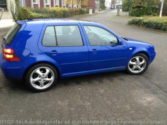

6 Wochen später, ich war gerade im Rahmen einer Dienstreise in Taiwan angekommen, ereilte mich per Telefon die Nachricht, das mein "Wintergolf" ebenfalls gestohlen wurde. Ich hielt das erst für einen sehr schlechten Scherz, aber leider war es keiner. Obwohl es "nur" ein 12 Jahre alter Golf IV war, scheint die Ausstattung interessant genug gewesen zu sein, dass sich ein Diebstahl lohnte: Xenon, Navi (MCD), Recaro Ledersitze mit Sitzheizung, Parkradar, Tacho mit großer MFA, 17" Porsche Turbolook-Felgen und vor allem der 1,8l Turbobenziner (150PS). Wert des Wagens: ca. 6 t€.
