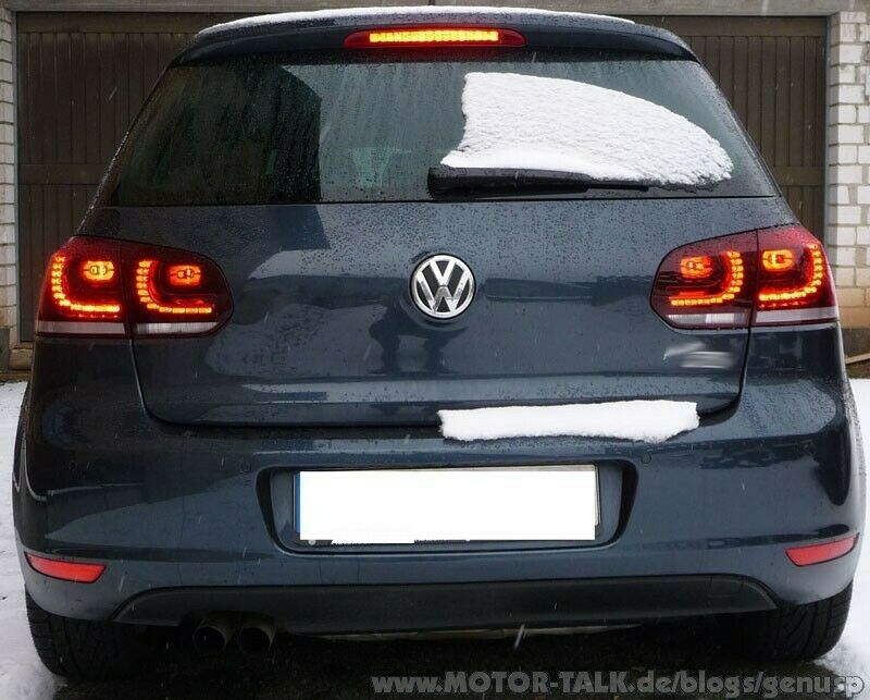

Ich habe gelesen, es gibt die Hellen und die dunklen LED Rückleuchten, stimmt das?
Es gibt die „hellen“ LEDs, die beim GTI und nun ganz neu auch beim CL / HL als Option verbaut werden. Diese sind etwas dunkler als die Standardleuchten der Golf 6 TL / CL Ausstattung. Diese werden bei VW als dunkelrot bezeichnet.
Dann gibt es noch die „abgedunkelten“ LEDs die beim Golf R verbaut werden. Diese sind etwas dunkler als die Standardrückleuchten des Golf HL / GTI / GTD. VW bezeichnet diese als schwarzrot.
Hier der Unterschied: [bild=1]
(Bild von Frank R, danke für die Bereitstellung!)
Technisch unterscheiden sich beide NICHT!

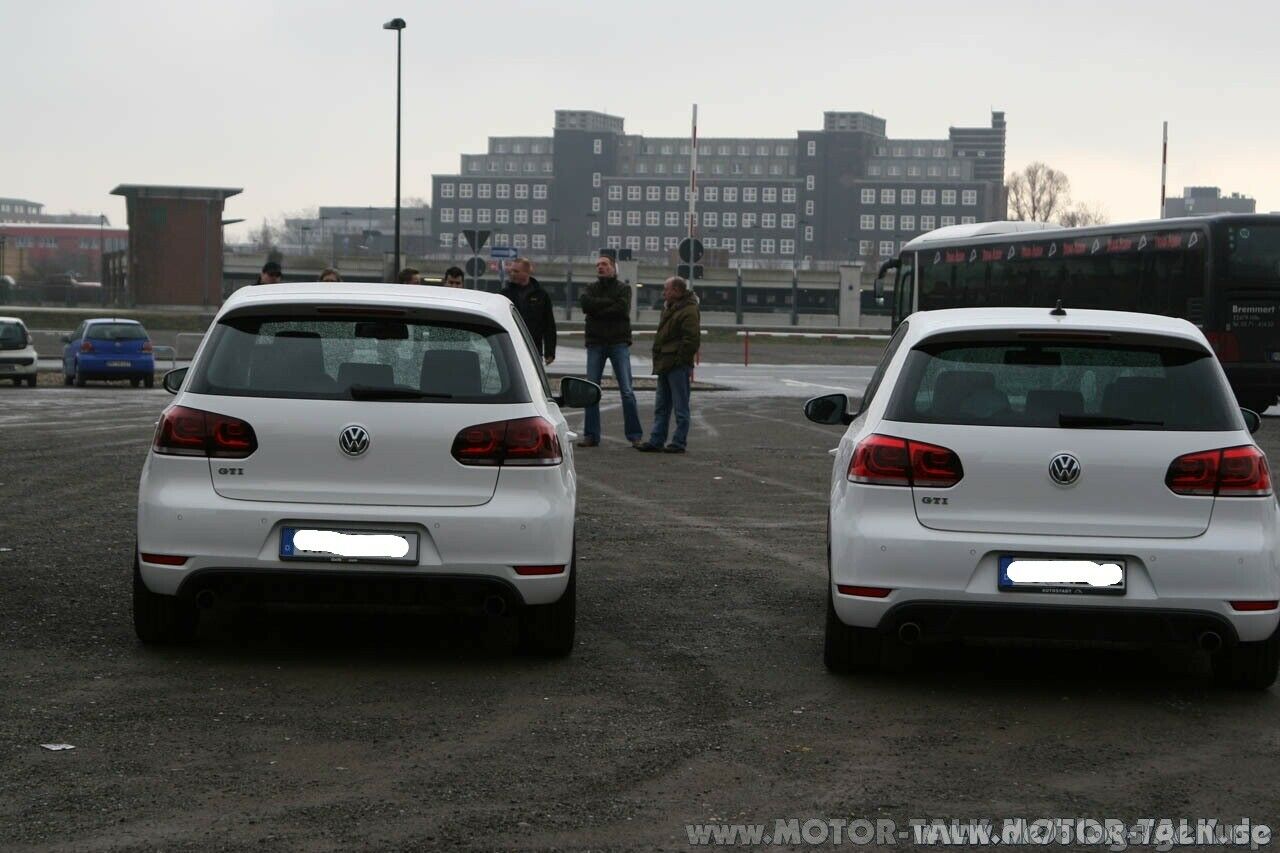

So sieht es aus, wenn in einem MJ2009 Golf mit der SW 0360 gebremst wird:
[bild=2]
