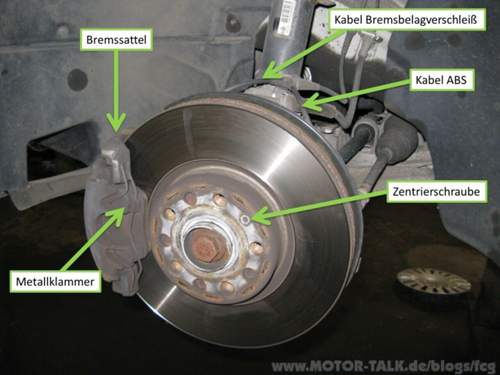

Das Rad ist ab (in diesem Fall VL) und dann sieht es so aus (PR-Nr. 1LH,
312mm Bremsscheibe VA, 286mm HA)
[bild=1]
Erstmal lösen wir die Klammer mit einem Schraubenzieher o.ä.

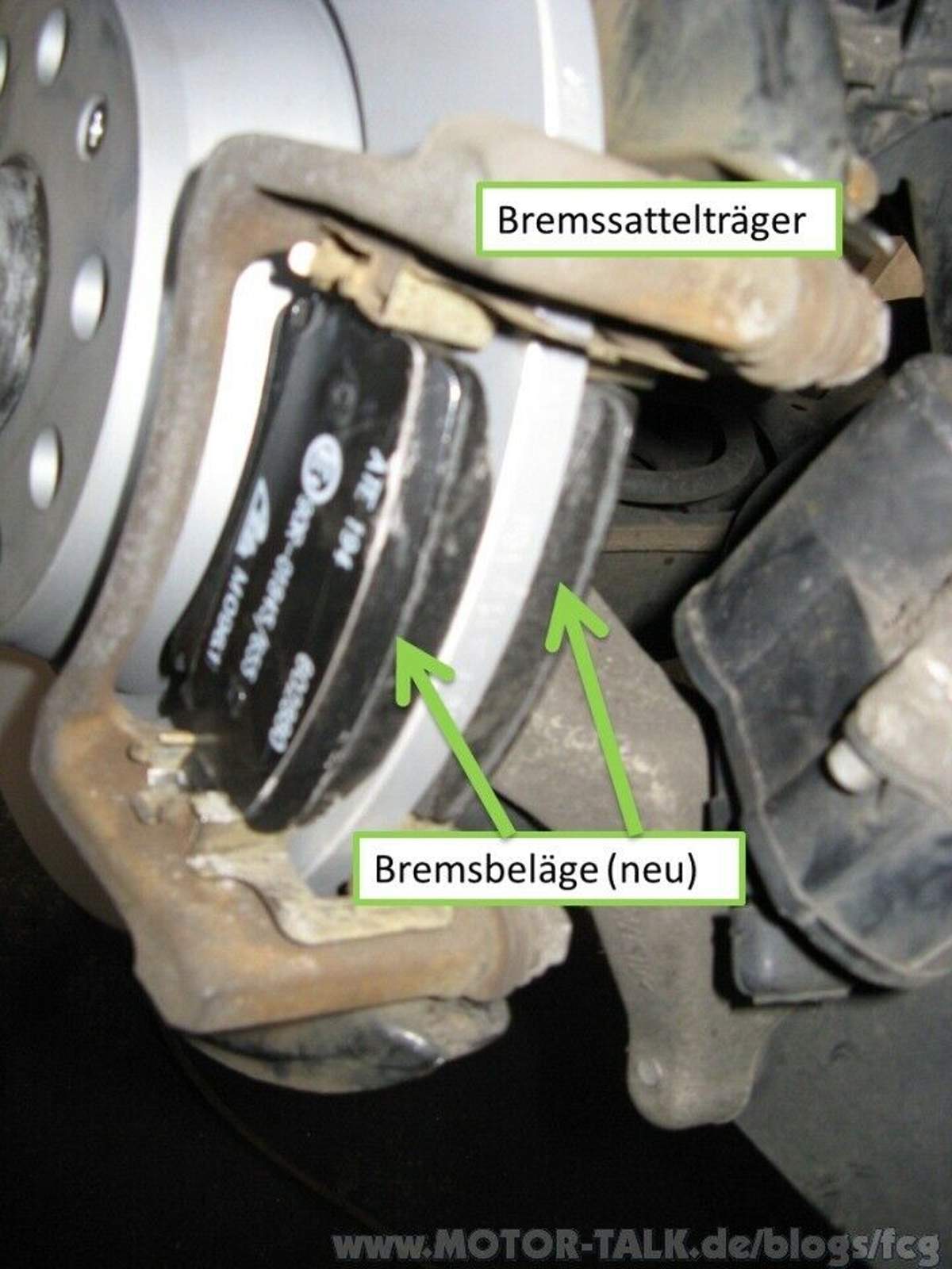

Nun offenbaren sich die Bremsbeläge.
[bild=9]
Diese lassen sich ohne größere Kraftanstrengung herausziehen.
[bild=10]

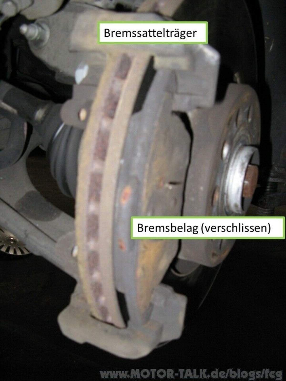

Danach bleibt nur noch der Bremssattelträger (BST) über. Alle die nur die Bremsbeläge wechseln wollen tun dies jetzt und überspringen einfach den Teil mit der Demontage des BST und setzen dort wieder ein wo ich den Bremskolben zurückdrehe.
Wie der Spaß von Vorne aussieht sehen wir. Nun heißt es Birne einziehen und sich der Angelegenheit von hinten nähern. Nicht irritieren lassen - ich habe das Foto gemacht NACHDEM ich die Scheibe gewechselt hatte. Auf der Rückseite des BST befindet sich oben und unten jeweils eine 21er Maschinenschraube die ab Werk mit 200NM angezogen ist. Des isch fei sauviel!!!
[bild=13]

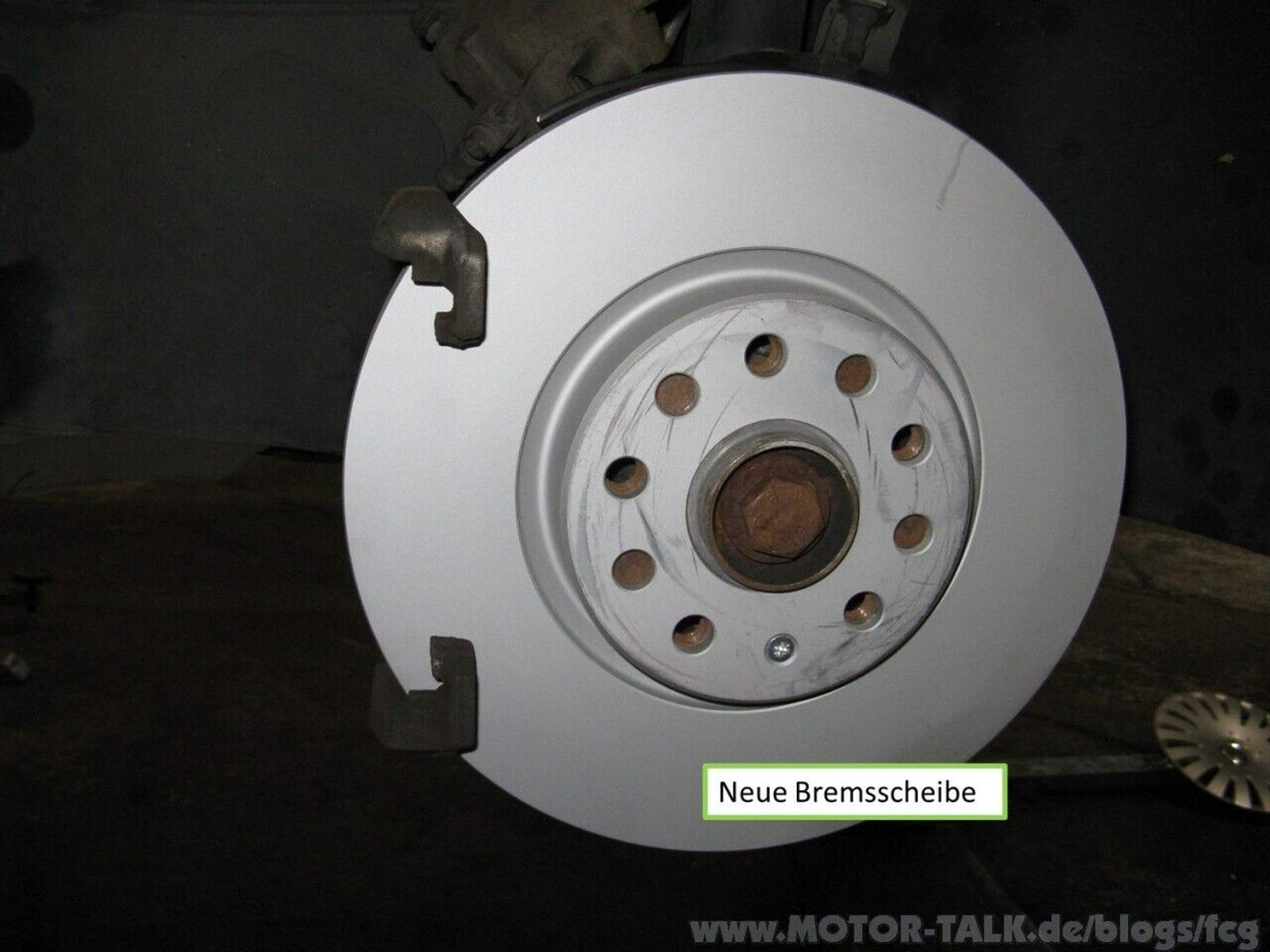

Die Bremsscheibe wird nur durch die Zentrierschraube gehalten. Diese ist ziemlich locker und kann mit einem Torx T30 einfach rausgeschraubt werden.
Runter mit der alten und rauf mit der neuen Bremsscheibe. Diese bitte genau nach Anleitung des Herstellers handhaben! Manche müssen noch entfettet werden, andere sind schon einsatzbereit.
