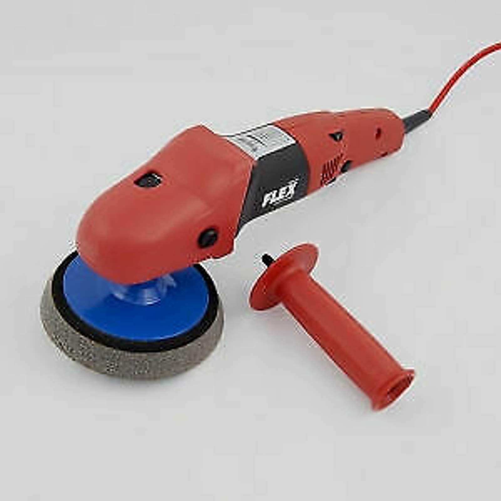

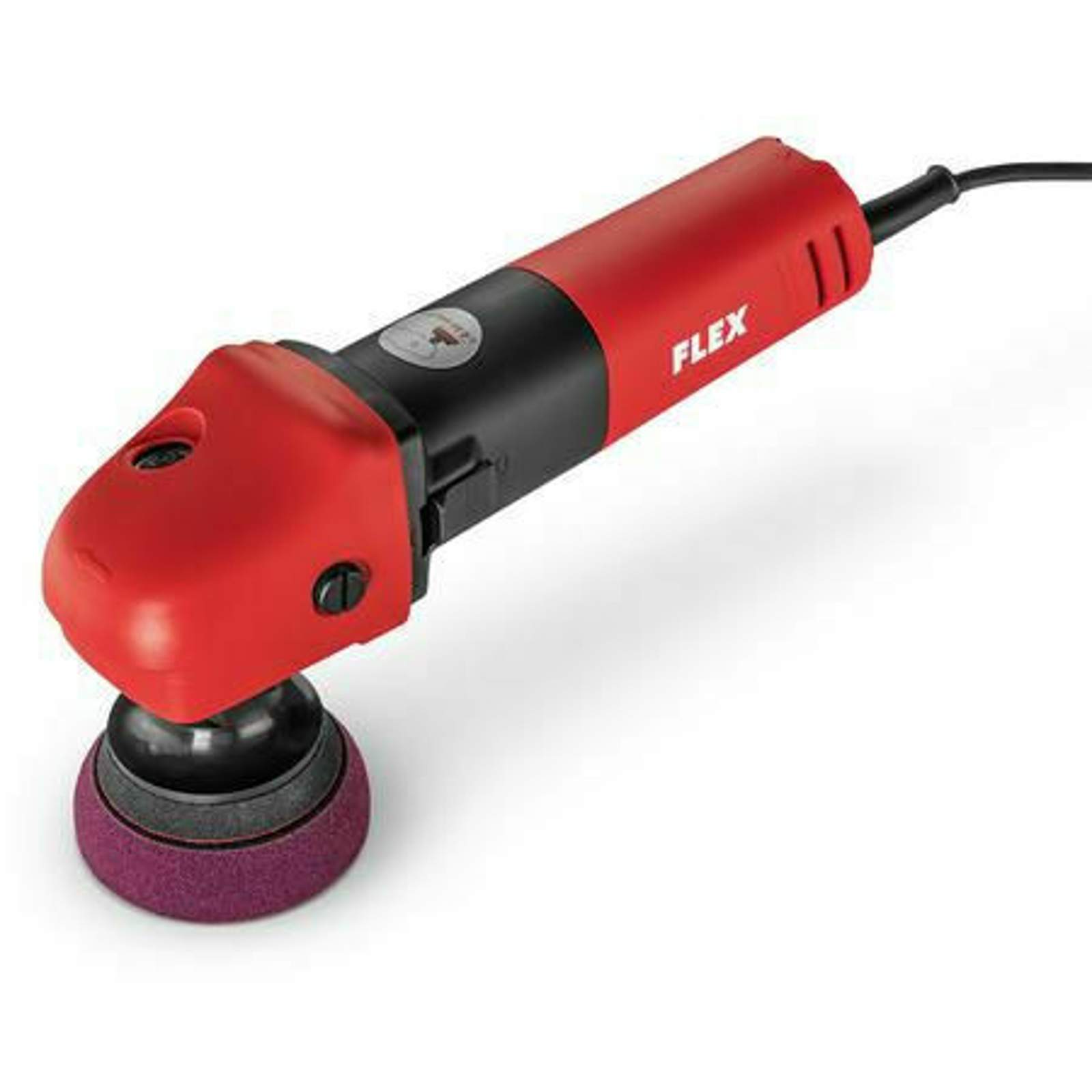

Flex
[bild=1]
Die Flex Rotationspolierer gehören zu den besten auf dem Markt und erfreuen sich bei Profis und Enthusiasten gleichermaßen großer Beliebtheit. Flex bietet eine breite Auswahl an Rotationspolierern in mehreren Größen und für alle möglichen Einsatzbereiche. Hier ist wirklich für so gut wie jeden Einsatzbereich etwas dabei.

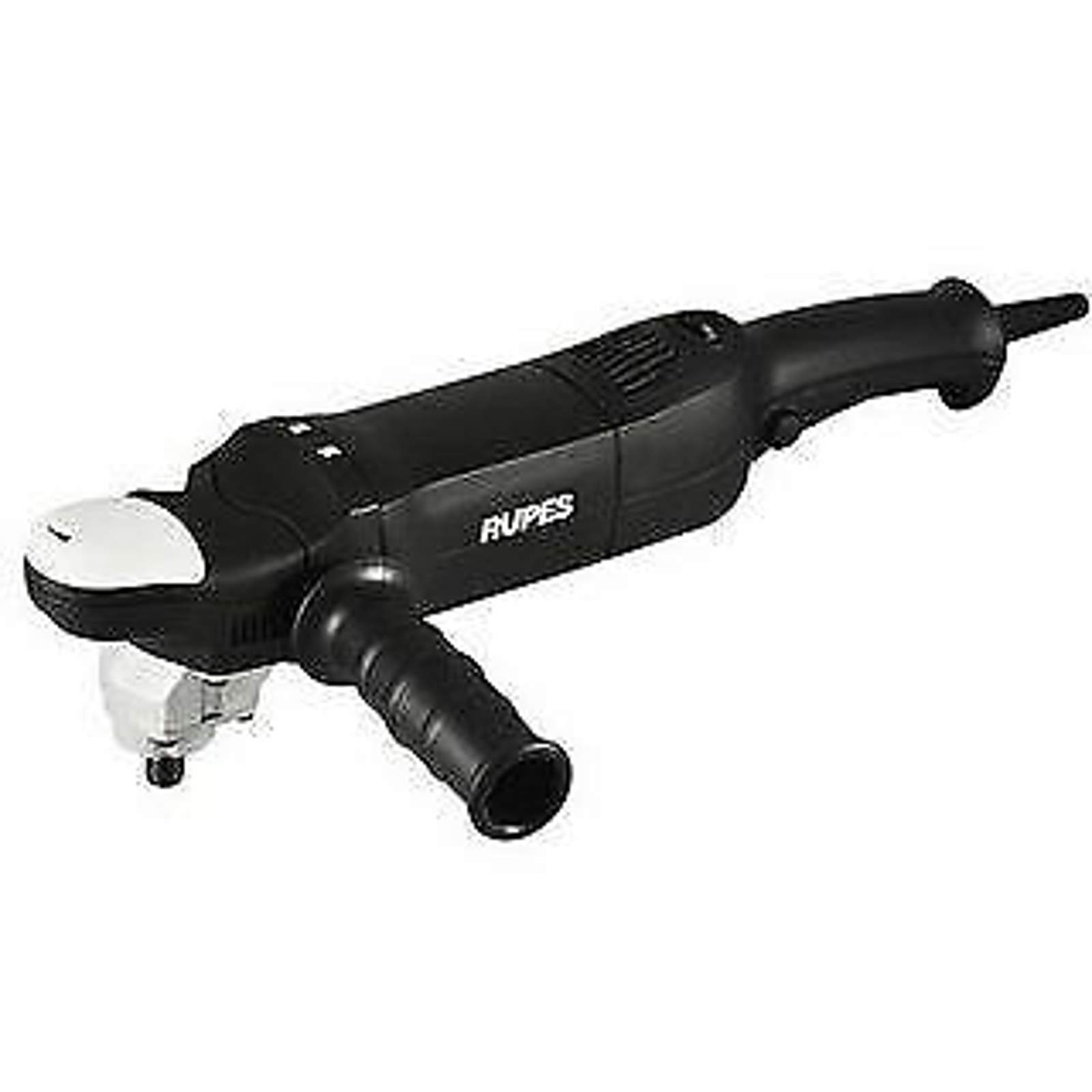

Rupes
[bild=2]
Auch Rupes hat einen Rotationspolierer im Programm die dem Profi Anspruch von Rupes gerecht wird. Dieser Polierer ist die LH19E, ein kräftiger Polierer der es durchaus mit der Konkurrenz von Flex aufnehmen kann.

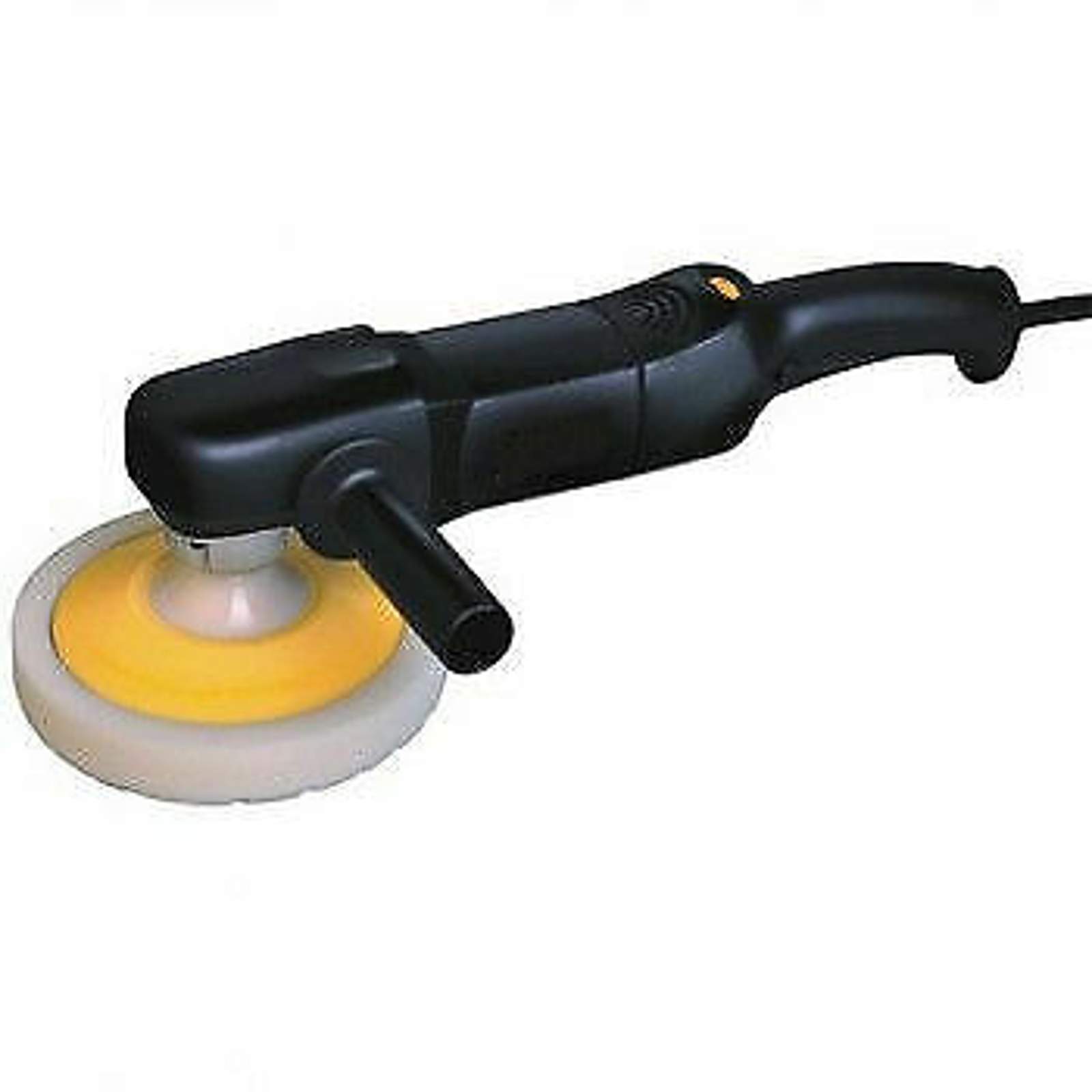

Dino Kraftpaket
[bild=4]
Wie sollte es auch anders sein, so hat auch Dino Kraftpaket einige Maschinen in diesem Segment zu bieten. Neben den klassischen Rotationspolierern hat man auch ein paar Akkumaschinen im Angebot die sich immer stärkerer Beliebtheit erfreuen.
