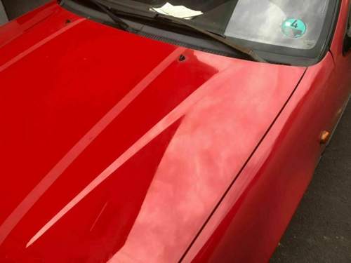

Verwitterter/Ausgeblichener Lack
Verwitterter Lack NACH der PoliturVerwitterter Lack NACH der Politur
Tritt besonders gerne bei alten und ungepflegten Unilacken auf. Ein Klassiker ist die Farbe Rot die bei fehlender Pflege früher sehr gerne ausbleichte. Sieht allerdings wüster aus als es ist! Sowas bekommt man mit einer ordentlichen Politur problemlos wieder hin. Allerdings gilt zu beachten das man dabei massig Pads verbraucht da diese sich schnell mit dem toten Lack zusetzen. Haltet für solche Aktionen also Unmengen an Pads bereit oder Ihr poliert in Etappen und wascht die Pads nach jedem Bauteil gründlich aus.
Um das mal zu verdeutlichen habe ich mal ein Bild aus meinem privaten Fundus angehangen. Das helle auf der Haube sind keine Rennstreifen sondern die Stellen wo ich den Lack abgeklebt habe um den Vorher/Nachher Effekt zu verdeutlichen 😉
