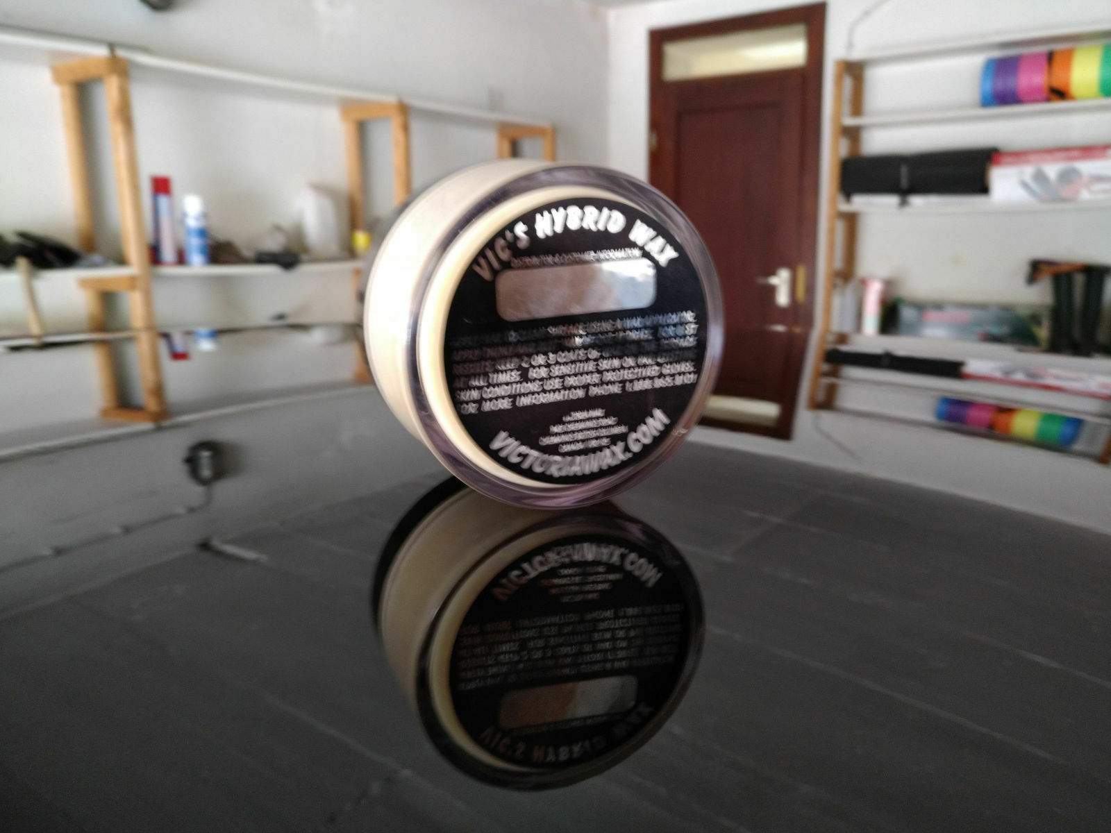

Ich persönlich habe 2 Wachse von Victoria Wax, einem ehemaligen Hersteller von edlen Wachsen aus Kanada. Leider gibt es den Hersteller nicht mehr was sehr schade ist das ich die Wachse sehr mag. Mit Glück bekommt man aber noch Restbestände bei Shops in aller Welt, ich habe meine Dose Hybrid Wax aus den Niederlanden. Zu meinen Arsenal zählt das Concours Wax, ein wundervolles Wachs das man mit der bloßen Hand auftragen kann und das für einen gut aufbereiteten Lack das ist, was die Kirsche für den Rieseneisbecher mit 40 Kugeln, einem Berg Sahne und tonnenweise leckerer Sauce. Das Concours Wax ist ein reines Wachs ohne große Synthetikanteile wie Hybrid Wachse. Daraus resultiert eine eher niedrige Standzeit, allerdings macht der warme Glanz den das Wachs auf dem Lack hinterlässt diesen Nachteil vergessen. Wenn man an den Namen des Wachses denk weiß man wofür das Wachs ist. Hier zählt die Show mehr als der harte Alltag. Diese Wachsarten eigenen sich gut für wenig gefahrene Autos, bieten sich also für euer "bestes Stück" geradezu an.
Das Hybrid Wax, eine ebenso wundervolles Wachs, ist dagegen modernen Wachsen ähnlicher aufgrund der synthethischen Bestandteile die auf eine längere Standzeit abzielen. Sie bilden das Bindeglied zwischen klassischem Wachs und modernen Versiegelungen.

Beispiel Wachs

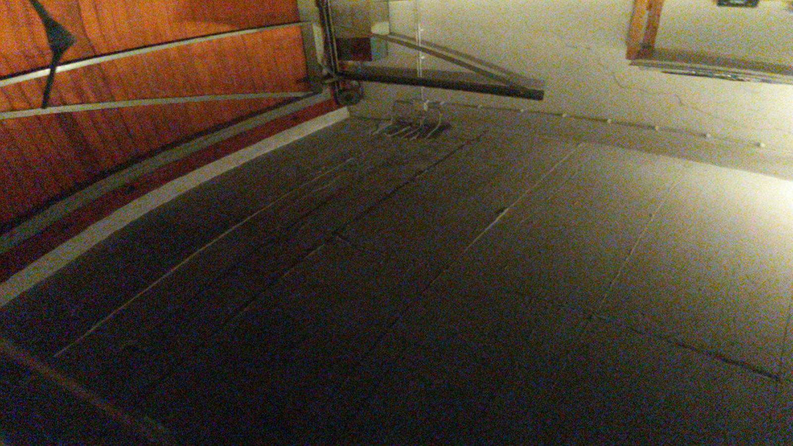

Beispiel Wachs
