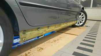

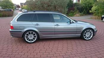

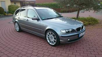

Heckklappe
[bild=3]
Gücklich über diesen Kauf, für den ich 900km gefahren bin, stand fest das der Rost komplett weg soll. Die Bilder vom Rost auf dem alten Blogartikel kennt ihr ja schon. Der wurde in der Zwischenzeit auch nicht besser. Ist ja auch logisch wenn man nichts daran macht.

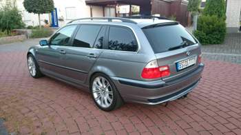

Die Kotflügel hatten leider einen Haken: Innen in der Falz saß schon etwas rost. Dadurch konnte ich den Preis pro Kotflügel aber von 100 auf 50€ drücken. Somit habe ich zusammen mit Tür und Heckklappe für alles 350€ bezahlt.

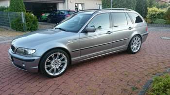

Der Rost in der Falz hab ich selbst entfernt
[bild=4]

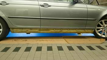

Meine Waffen: Bohrmaschine mit CSD-Scheibe, Nylonbürste und kleine Drahtbürsten
[bild=5]
Blank geschliffen
