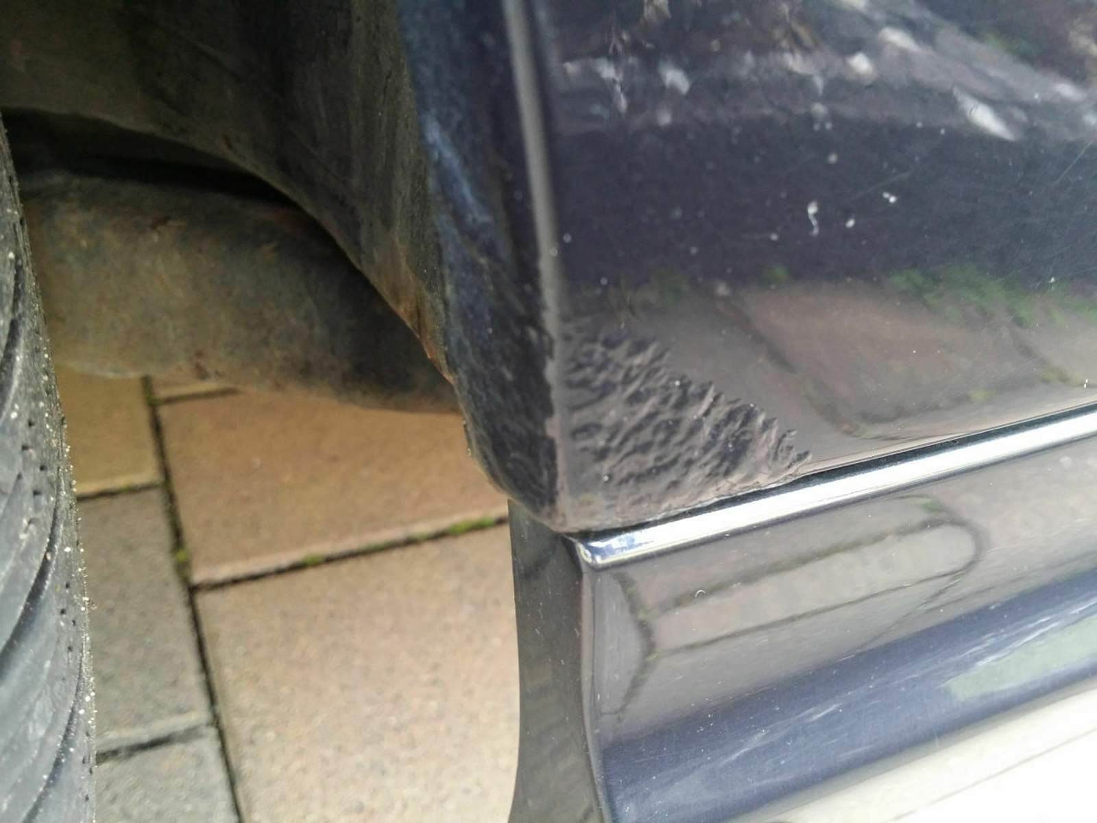

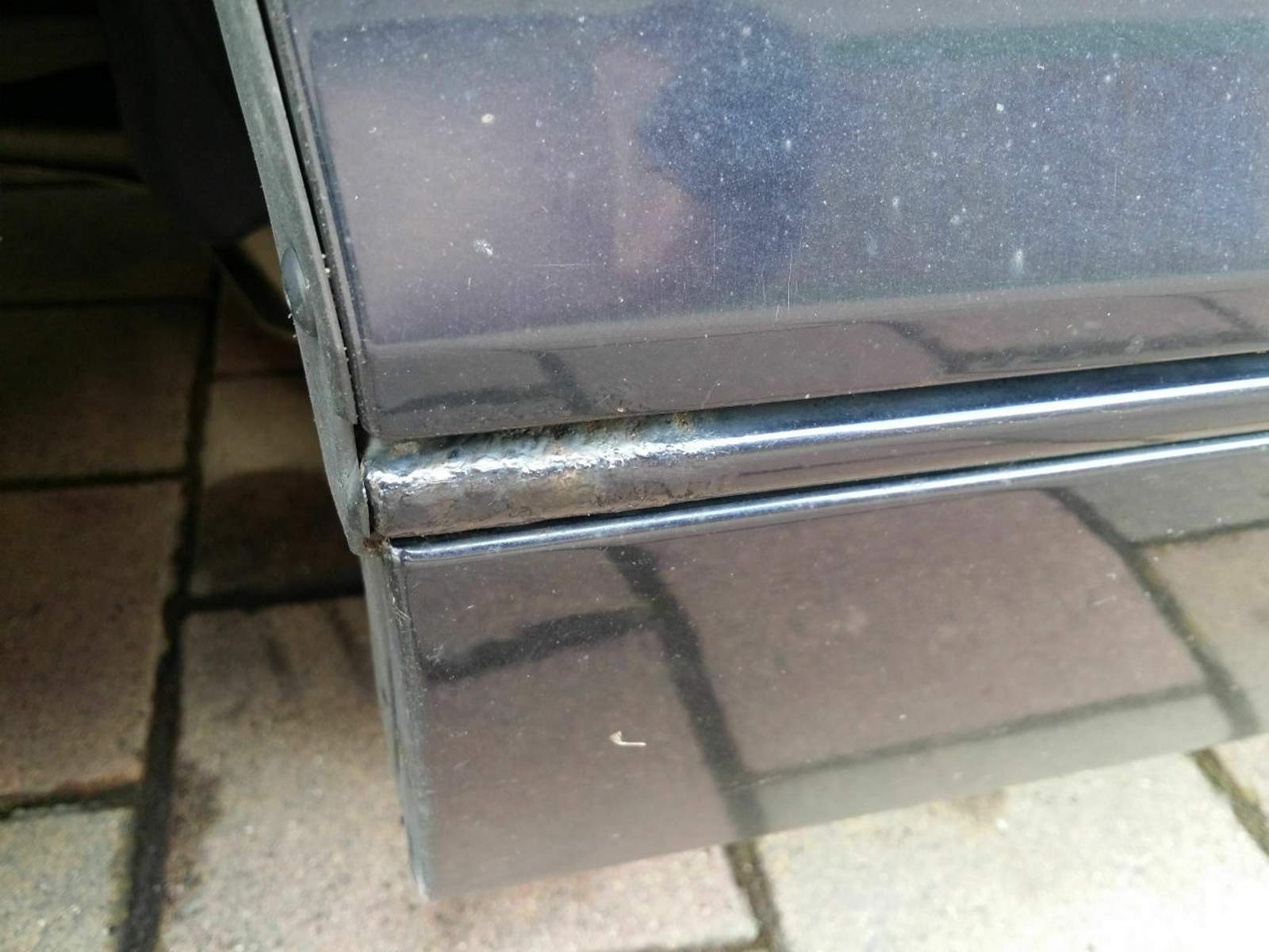

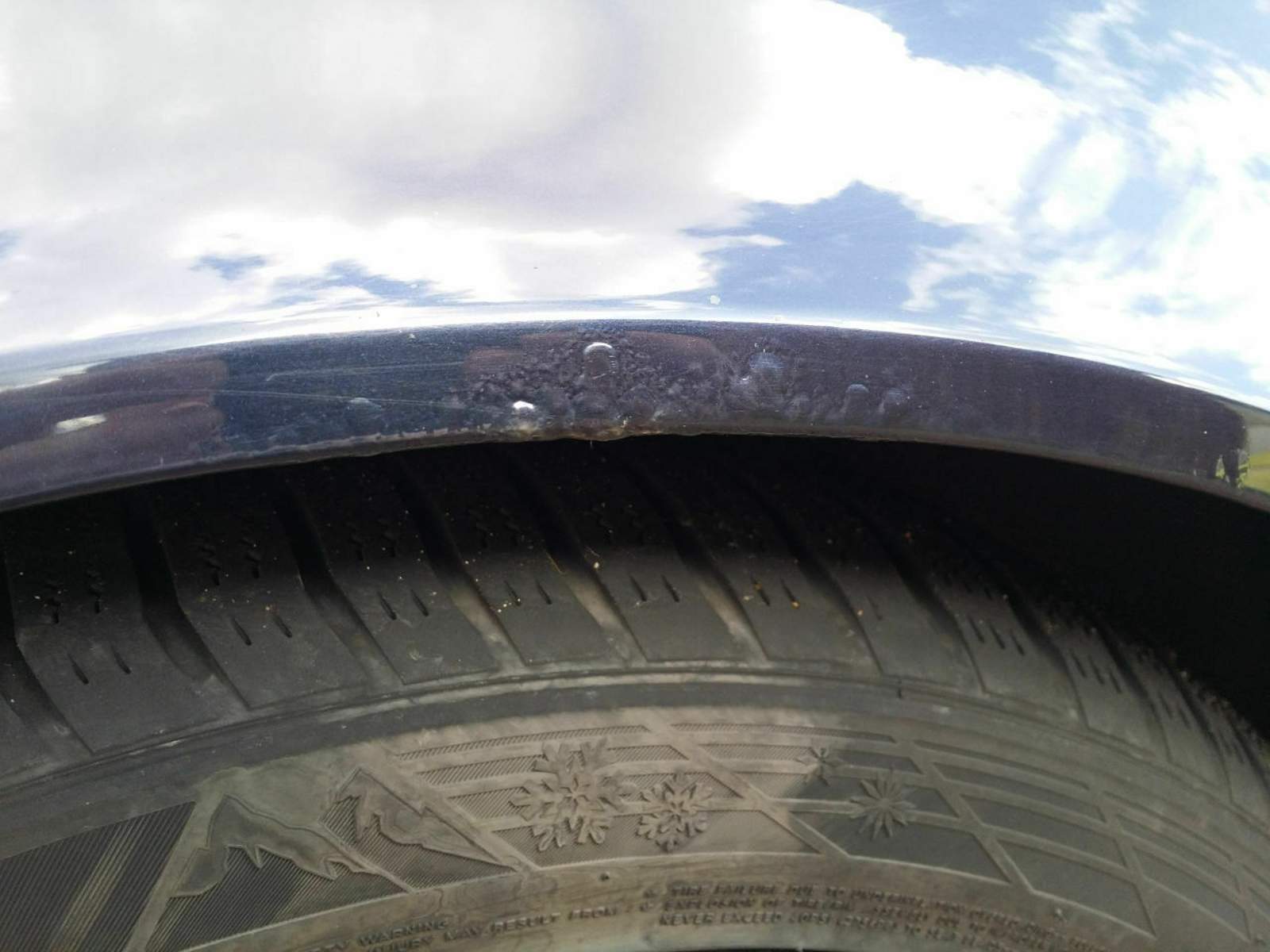

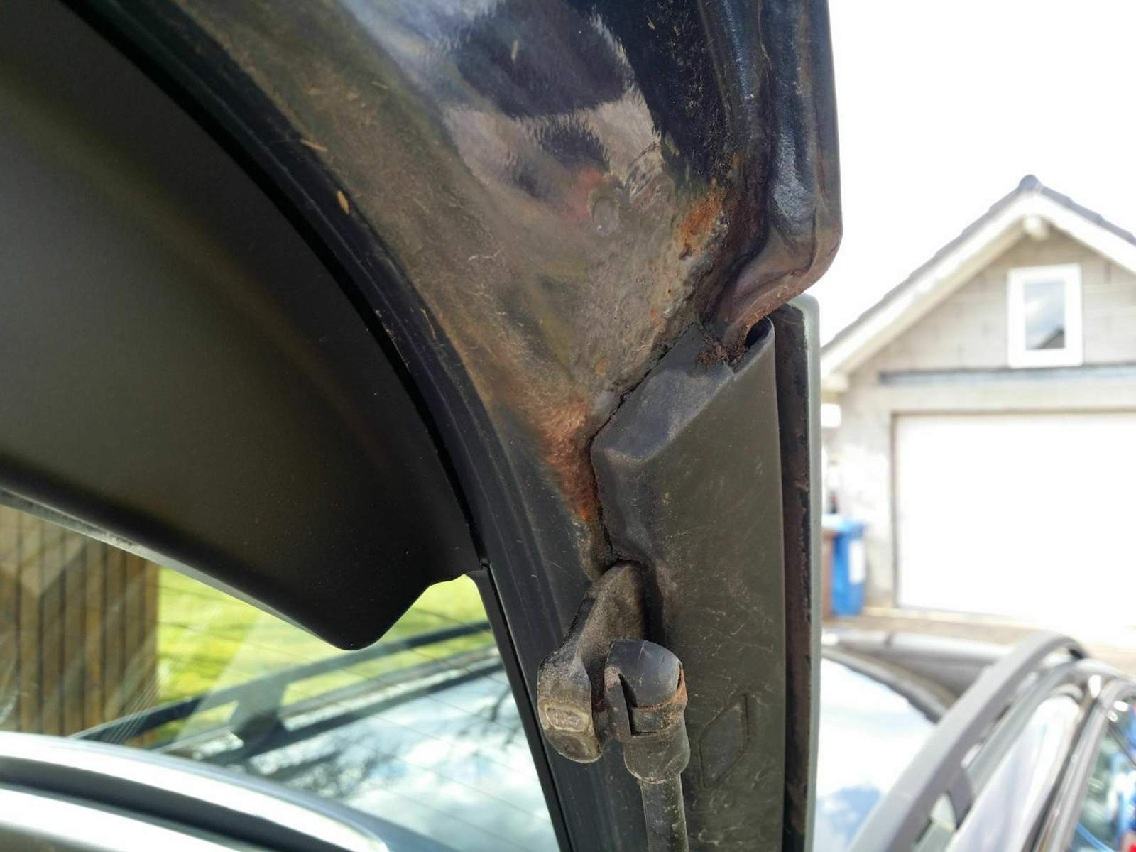

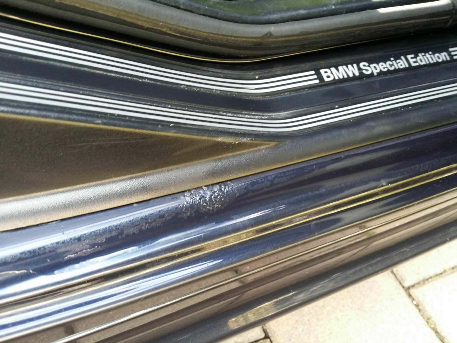

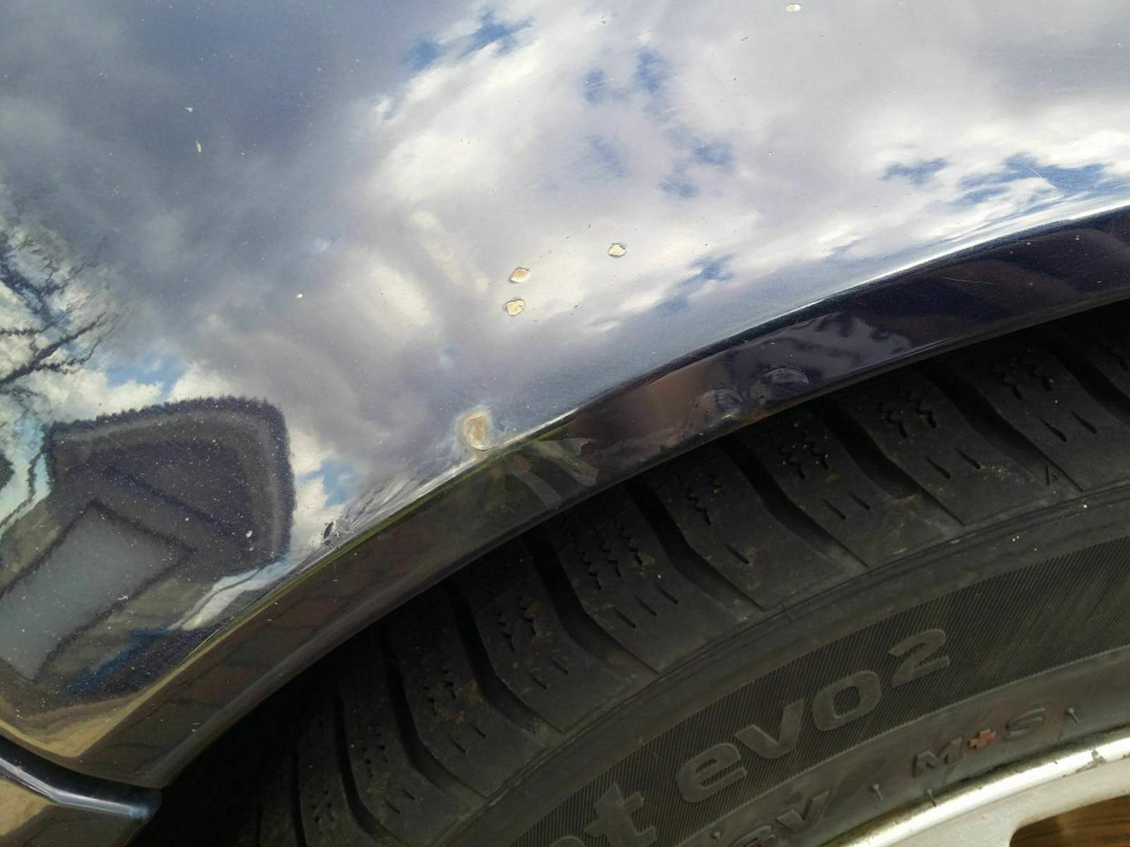

ich hab schlechte Neuigkeiten. Es fällt mir schwer das zuzugeben und ihr werdet es auch nicht für möglich halten *Ironie ;)* aber:

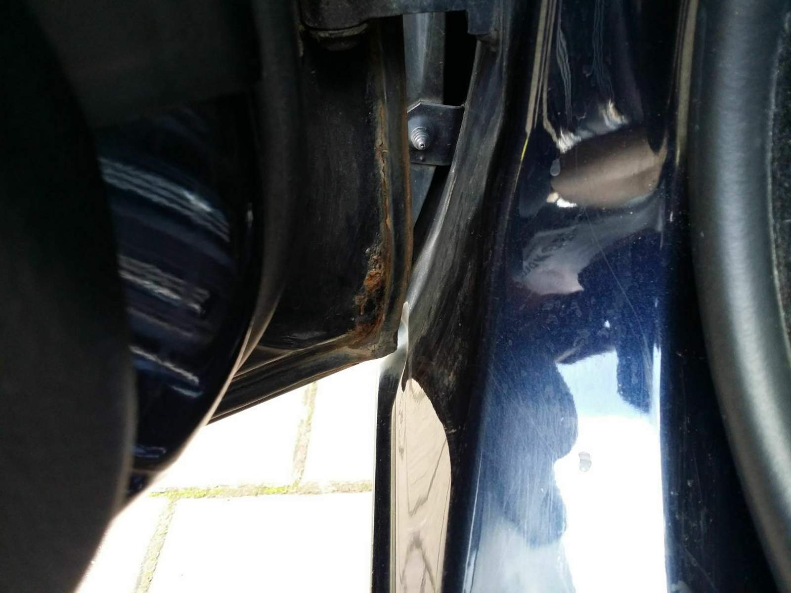

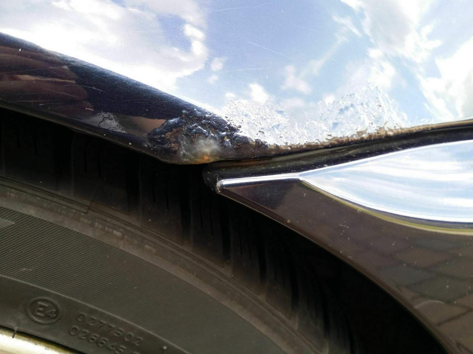

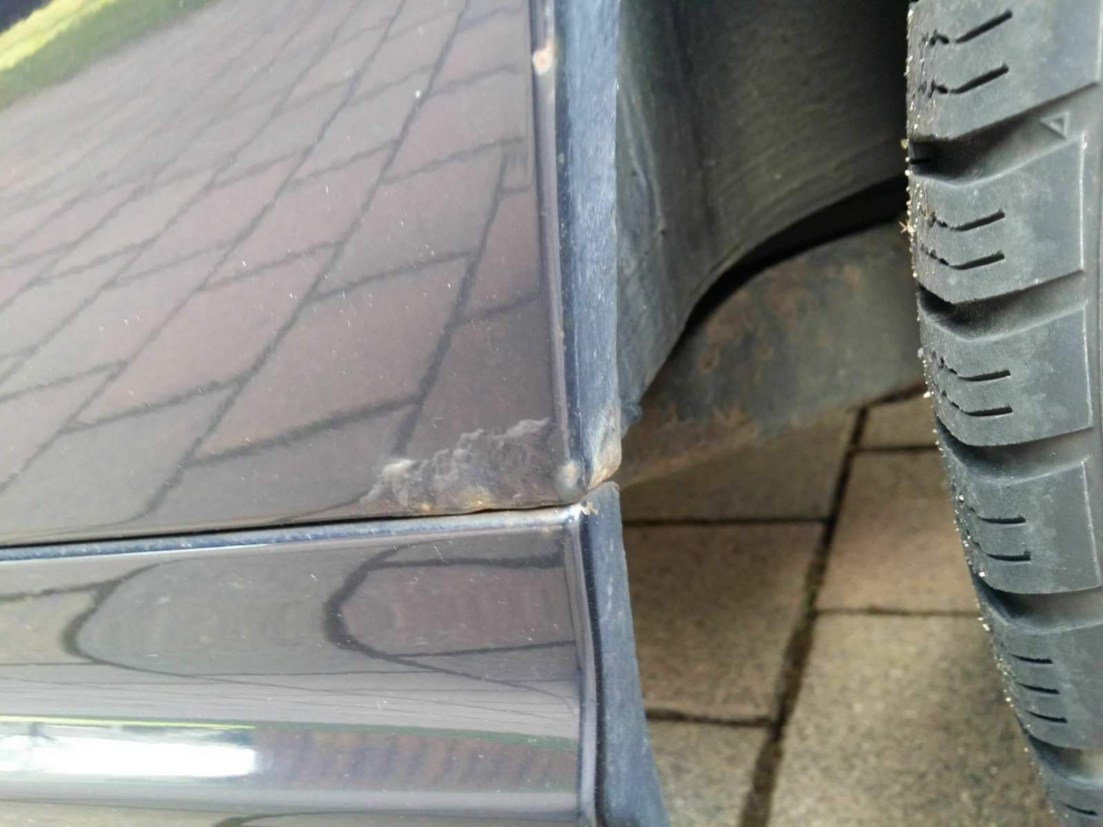

Auch ein BMW kann rosten. Leider :rolleyes:

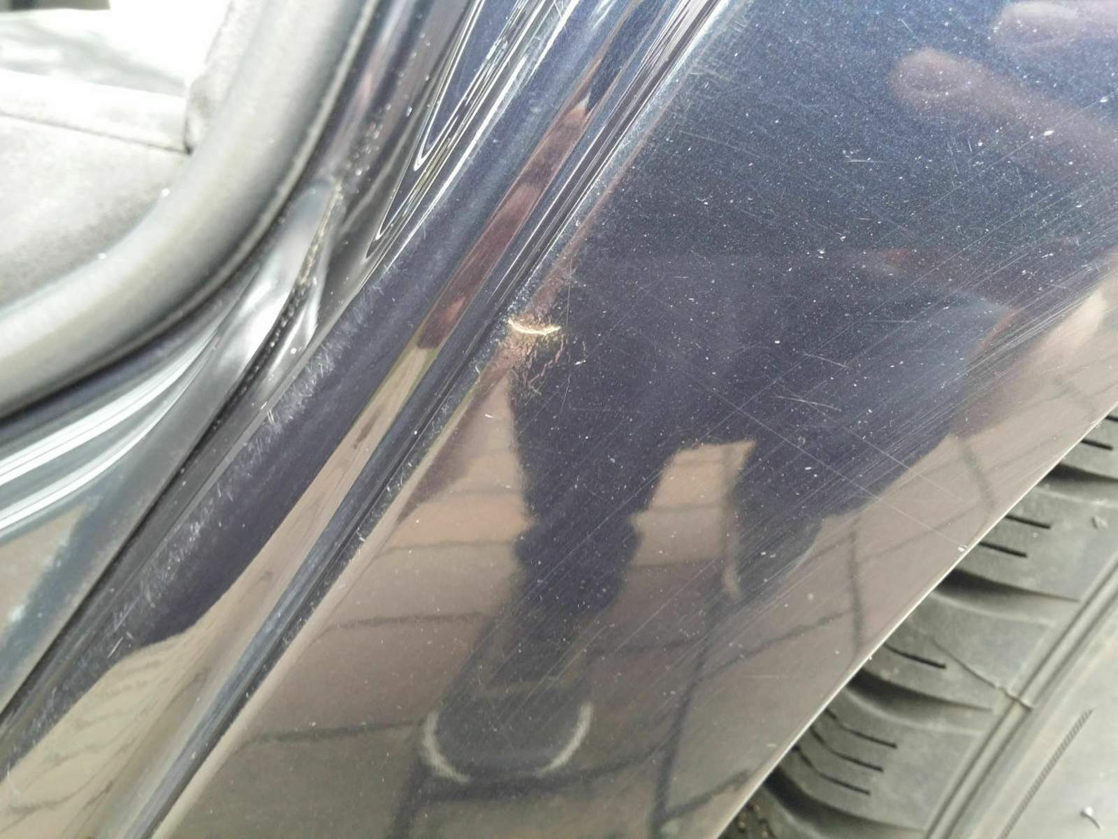

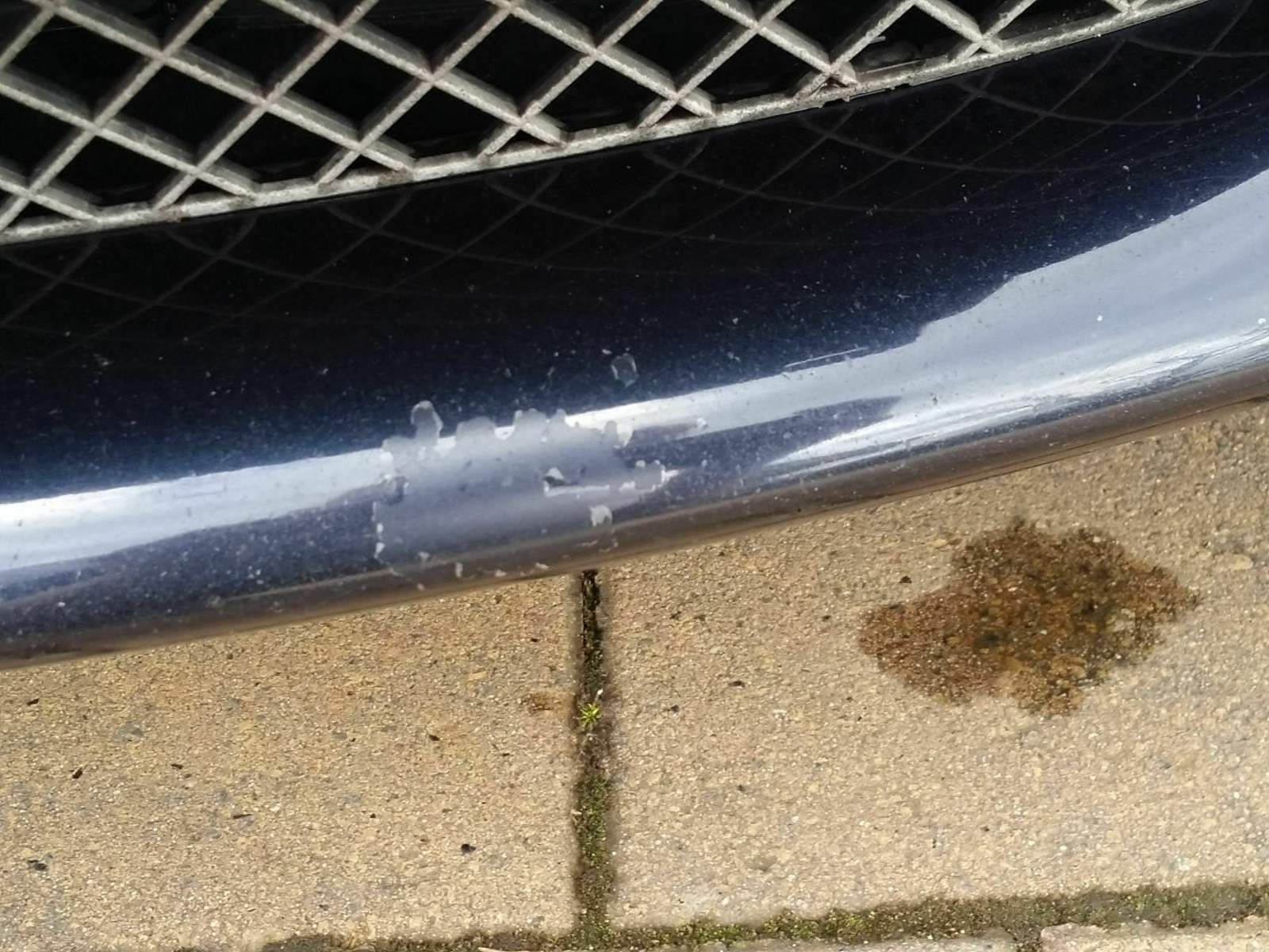

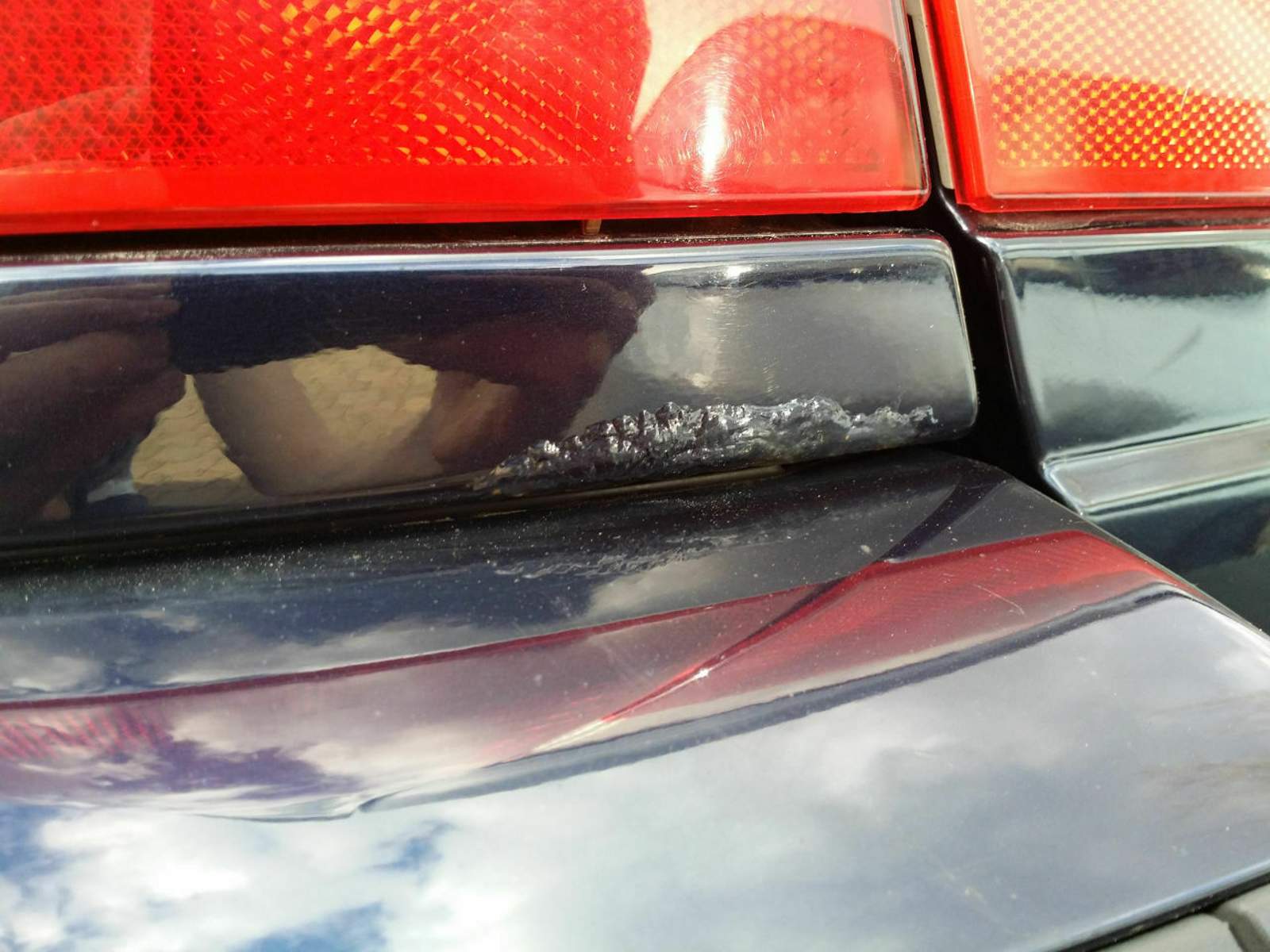

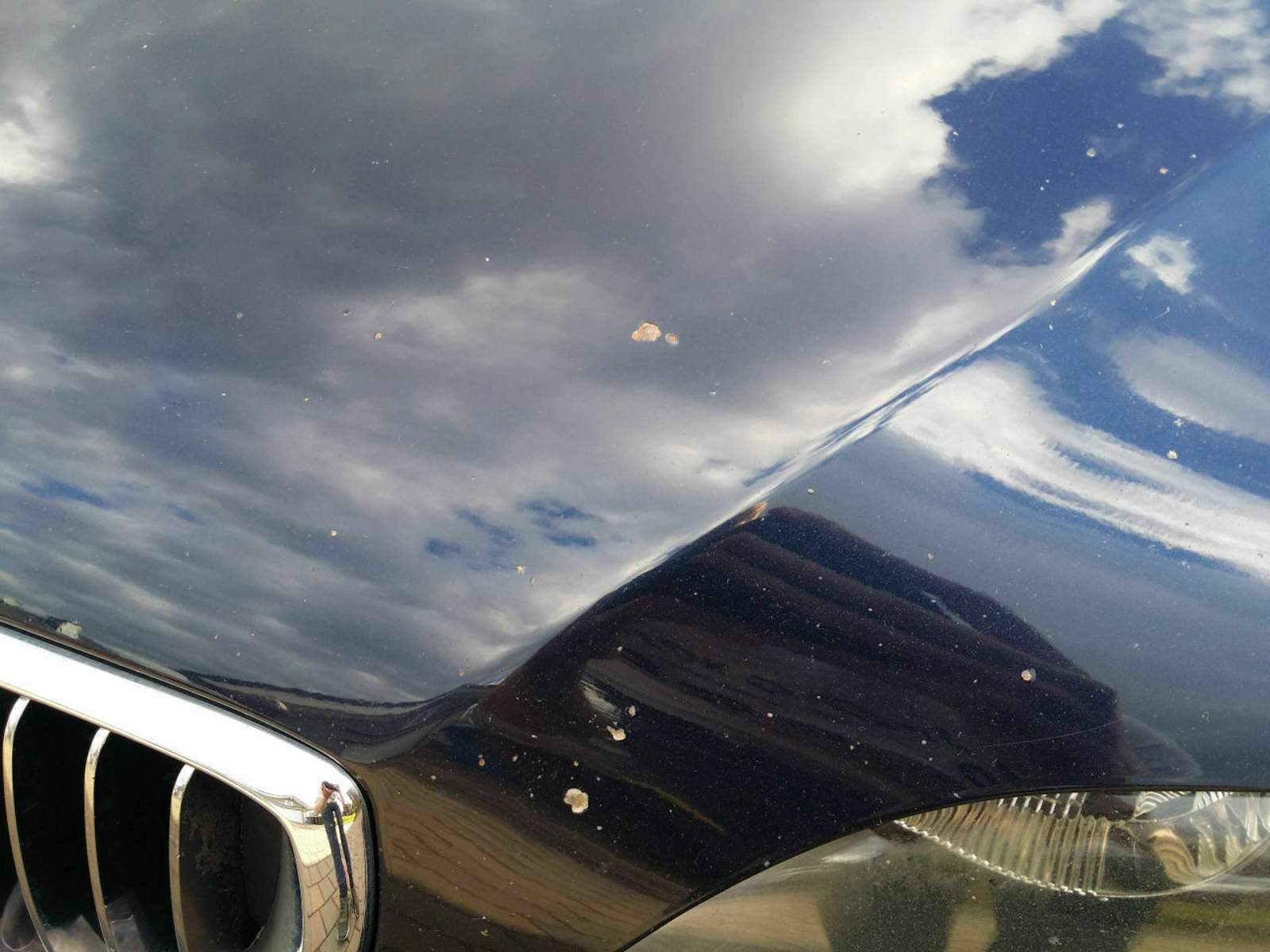

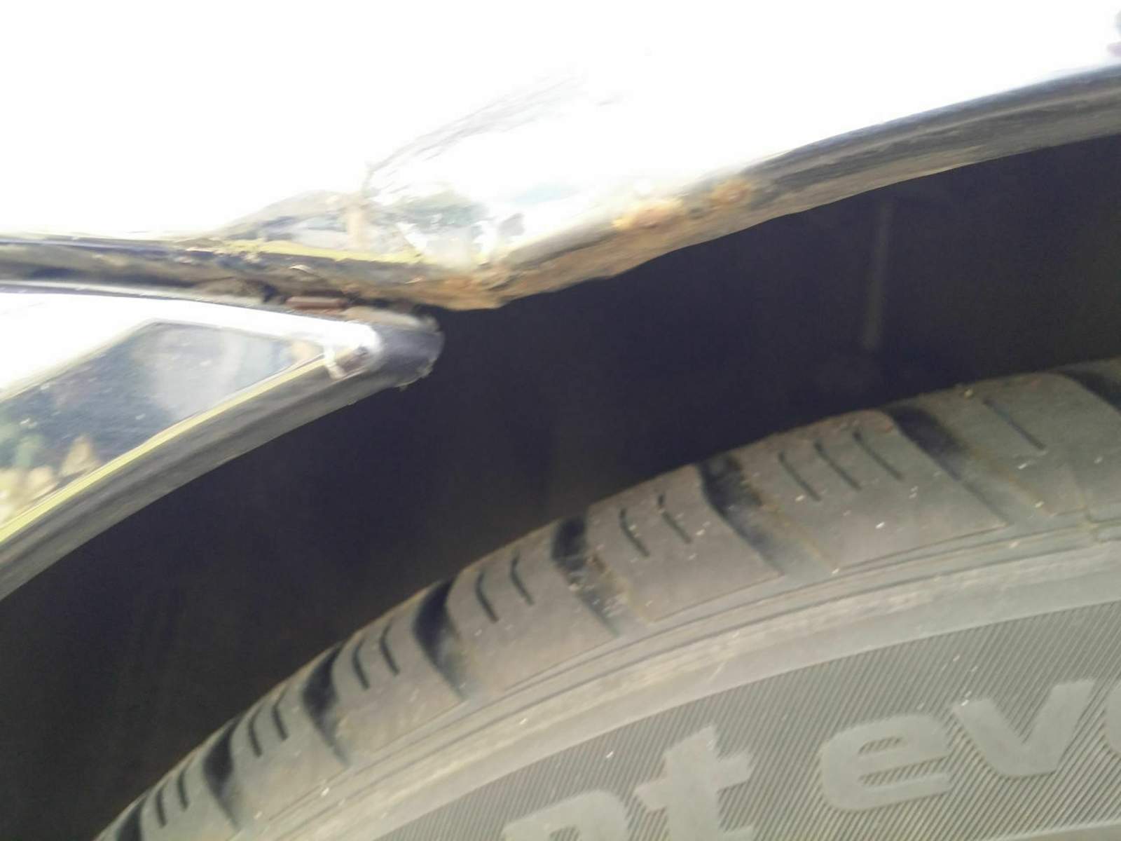

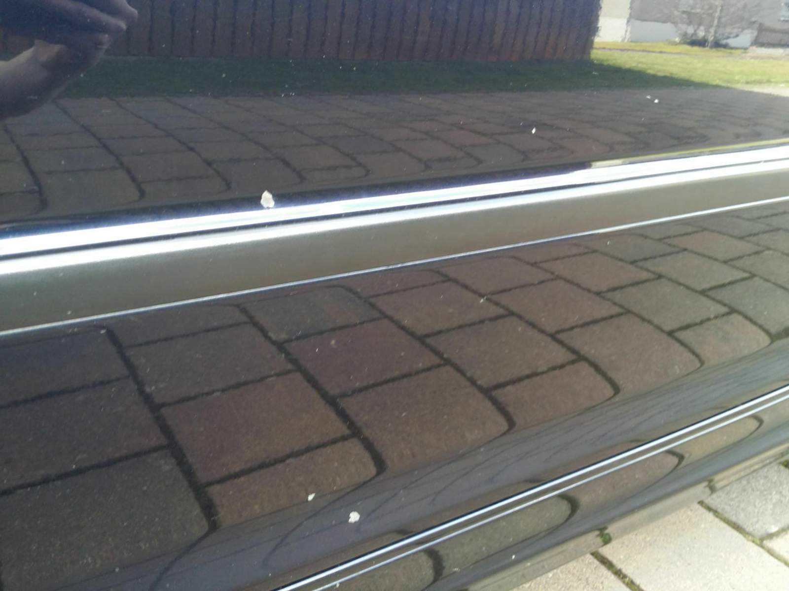

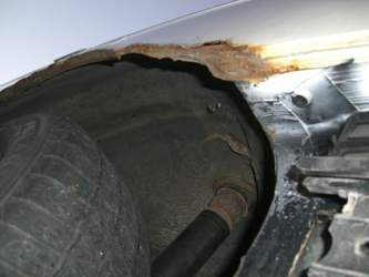

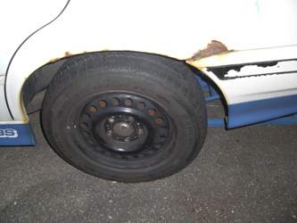

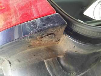

Aber Bilder sagen mehr als Worte:
01-steinschlag-motorhaube01-steinschlag-motorhaube
02-kotfluegel-vorne-links02-kotfluegel-vorne-links
03-kotfluegel-vorne-links03-kotfluegel-vorne-links
04-schweller-vorne-links04-schweller-vorne-links
05-fahrertuer-lackabplatzer05-fahrertuer-lackabplatzer
06-fahrertuer-innen06-fahrertuer-innen
07-schweller-hinten-links07-schweller-hinten-links
08-tuereinstieg-hinten-links08-tuereinstieg-hinten-links
09-radlauf-hinten-links09-radlauf-hinten-links
10-rueckleuchte-links10-rueckleuchte-links
11-kofferraumklappe-rechts11-kofferraumklappe-rechts
12-radlauf-hinten-rechts12-radlauf-hinten-rechts
13-schweller-hinten-rechts13-schweller-hinten-rechts
14-tuereinstieg-hinten-rechts14-tuereinstieg-hinten-rechts
15-frontstossstange-klarlackabplatzer15-frontstossstange-klarlackabplatzer
Ich bin eigendlich eher der Typ Autobesitzer, der jedes Wochenende das Auto mühevoll von Hand putzt und nicht aufhört bevor aussen und Innen alles biltzt und blingt. Ausgenommen Winterzeit.
Wenn ich jede Woche diese Stellen aus der Nähe sehe, dann wird wird mir echt übel.
Mir bleiben 3 Möglichhkeiten ->
1. Zum Lackierer und alles beseitigen lassen.
2. Selbst versuchen
3. Einen Neuwagen kaufen.
2 und 3 scheiden direkt aus. Zweites aufgrund meiner Unfähigkeit so etwas zu korrigieren bzw ich wäre mit dem Ergebnis nie soweit zufrieden das es ausreicht. Ich müsste das am eigenen Auto lernen. Hätte ich einen Schrottkarren könnte man es machen, so aber nicht.
Drittens geht finanziell natürlich nicht. Ausserdem werden keine neuen E46 mehr gebaut.
Somit bleibt nur noch der Gang zum Lackierer. Und wenn man schon mal da ist, darf er den Hagelschaden aus dem Dach gleich mit entfernen, sowie paar Kratzer überlackieren.
Doch das wird sicher auch nicht günstig. Ich frag mich echt ob es bei einem im Juni 14 Jahre alten Auto mit knapp 240000 km noch Sinn macht soviel Geld in die Optik zu stecken. Ist ja nicht so das man schon ein Polster für technische defekte haben sollte :D
Anderseits: Ich mag das Auto. Ich finde den E46 touring für meine Verhältnisse perfekt und will ihn noch mindestens 4-5 Jahre fahren. Man kann meinen ich stecke da unnötig Geld ins Auto. Aber das war ja schon beim Kauf so. Die 3 Liter sind für meine Alltagsfahrten auch überflüssig. Ein 320d hätte es auch vollkommen getan. Die Anhängerkupplung die ich nach Ostern einbauen will und schon seit 2 Wochen in der Garage liegt ist theoretisch vorerst auch überflüssig und unnötiges Geld was nachher im Auto steckt. Wertsteigern ist das Lackieren auch nicht wirklich. Höchstens den aktuellen Kurs halten kann ich damit.
Naja...
Ich bin mir trotzdem zu 99% sicher das ich mich für ein paar Wochen vom Auto trennen werde und es in die Hände eines Lackierers geben will.
Was meint ihr? Mit welchen Kosten kann ich für alles zusammen rechnen? Sollte ich vorher mal die Schwellerverkleidung abnehmen und schauen ob ich den Lackierer nicht etwas mehr Geld geben darf? Gibt es weitere Stellen wo ich direkt mal die Nase hinhalten sollte zum nachschauen?
Was schätzt ihr wird der "Spaß" kosten? Oder was wäre euch ein ordentlicher Lack wert? Würdet ihr es machen lassen?
Ich freue mich auf Kommentare :)
Schöne Ostern wünsch ich euch

also mein A4 B5 BJ 2000 hatte einmal Rost und da haben wir den Kotflügel weggeschmissen. Seither ist Ruhe im Tempel. Sonst ist der auch unten noch sehr gut beeinander.
Bei Dir rostet es ja an allen Ecken und Enden. Die Grundbehandlung scheint zweifelhaft. Ich hätte Bedenken da nochmals 2-4k rein zu hängen.
Beim A4 ist dann mit 300tkm der Motor verreckt. Haben den dann für 5k revideren lassen, da ich mein Auto, so wie Du, sehr mag. Da rechnet man dann den Liebhaberwert runter.
Beim Rost würde ich Dir eher abraten, denn es hat auch einige Lackabplatzer an nicht exponierten Stellen, die nix gutes verraten. Man müsste auch von unten mal sehen, wie die Sache aussieht und dann den Karrossier fragen. Ich würde eher einen jüngeren ohne Rost suchen.

Sat Mar 31 18:36:18 CEST 2018    |    St. Abilus
Der Wagen blüht an allen Ecken und Enden, vermutlich sieht es unter dem Auto nicht viel besser aus... Aufgrund Alter und Laufleistung völlig unrentabel da noch was zu machen, fahren bis zum Ende und gut.

Sat Mar 31 22:36:43 CEST 2018    |    gato311
Verlänger das Leben des Autos, indem Du die Hohlräume an den Radhäusern, Heckklappe usw. mit Fluid Film füllst und vergiss bei dem Auto die Optik.
Sat Mar 31 22:45:28 CEST 2018    |    St. Abilus
@gato311: Guter Tipp, lässt sich ohne großen Aufwand gut verarbeiten, wirkt und recht günstig.:)

Sun Apr 01 10:26:34 CEST 2018    |    Multimeter77
Naja, wir reden hier nicht über Rostbläschen. Am Radlauf sind Durchrostungen. Wenn man da so lange schleift, bis der Rost weg ist, ist das Blech auch weg. Keine Frage, es gibt Lackierer, die auch dort spachteln und lackieren, dann hällt die 2000€ Lackierung nur ein Jahr.
Sun Apr 01 10:35:10 CEST 2018    |    Goify
Wenn ein Kotflügel durch ist, holt man sich einen neuen für 50 €, bearbeitet die Schnittkanten, biegt ihn sich etwas zurecht und lässt ihn lackieren. Das ist günstiger als einen alten zu erhalten.
Sun Apr 01 10:43:41 CEST 2018    |    gato311
Die meisten hier sagen ja nicht, Du sollst die Kiste wegwerfen. Sie ist es nur schlicht nicht wert, so viel Geld in die Optik zu stecken, vor allem mit der hohen Jahreslaufleistung.
Wird die jetzt weniger inkl. Carport/Garage, kann es eher Sinn ergeben, auf die Optik zu achten.
Ich fürchte, Du hast auch schlicht noch nicht so recht realisiert, was es ohne nennenswerte Eigenleistung kosten wird, die Kiste schön hinzukriegen und so, dass nicht nach ein paar Jahren mit Winternutzung es wieder von unten durchgammelt.
Aber auch dann wird es günstiger sein, im Zweifel nach einem besseren Auto sich umzuschauen und den jetzigen als Teileträger zu halten, wenn Platz da ist.
Es kann leider bei der Laufleistung + Alter immer mal sein, dass so viel auf einmal kaputtgeht, dass Du es doch nicht machen willst. Dann ärgerst Du Dich zu Tode, mehrere 1000 Euro in die Karosse gesteckt zu haben. Das macht Sinn bei Autos, die man schön nicht mehr kriegt, aber doch noch nicht beim E46. Den kauft man schön und stellt ihn über den Winter weg.
Bzgl. Fluid Film:
Nimm eine 60 cm Lanze (ist nicht bei, aber findeste an jeder 2. billigen Hohlraumwachsdose oder kann man auch für nen paar cent zukaufen).
Die Haupthohlräume sind beim E46 ja konserviert. Aber leider ist einiges lückenhaft. Viel hilft hier viel in dem Sinne, dass das Zeug auch gut kriecht.
Tummel Dich mal in den klassischen Rosterforen wie z.B. von Daihatsus. Da findest Du schnell Bilder, warum man die Hohlräume im Blick haben soll.
Zur Ersparnis von viel Arbeit:
Erst das am Auto schweißen und lackieren, was wirklich gemacht werden soll, dann FF.
Umgekehrt muss vor der Schweißarbeit aufwendig gesäubert werden, damit es nicht brennt und überhaupt was hält.
Aber wie auch schon jemand anders sagte:
FF ist im Gegensatz zu Mike Sanders und anderen Fetten auch kalt ohne Schweinerei von Laien schnell verarbeitet und kaum schlechter und preiswert. Auf Leinölbasis ist es auch nicht schädlich, wenn man es an die Haut bekommt, im Gegenteil...
Wenn man es alle 5 Jahre mal erneuert, sogar eigentlich gar nicht schlechter.
Man schafft es damit wirklich, den Verfall weitgehend aufzuhalten. Ein Wunder, dass nicht mehr Leute das Zeug nutzen. Aber besser wirds natürlich nicht...
Also bitte erst genau checken, was Du in Ordnung bringen lassen willst (vor allem an tragenden Teilen) und dann mit FF fluten.

Man kann halt den durchgerosteten Radlauf in der Tat mit FluidFilm von innen so fluten, dass es nicht weitergammelt.
Davon wird er aber nicht schön. Und dick gespachtelt hält halt nicht dauerhaft.

Steinschläge muss man halt ausbessern, sonst muss man sich nicht wundern. Ich mach das bei meinem E91 auch regelmäßig. Auf der Haube, an den Koflügeln, am Dach...
So wie die Kiste aussieht, wurde lang genug weggeschaut.

- Kotflügel durch einen gebrauchten ersetzen (wenn es geht in Wagenfarbe - aber hauptsache Original!! Ich habe den Fehler gemacht Nachbau Schrott zu kaufen).
- die Stellen an der Motorhaube fein entrosten, entfetten und mit dem Lackstift behandeln, bevor sie das Blühen anfangen
- alle weiteren Ausblühungen sind an der Karosserie und musst du unbedingt behandeln. Beim Lackierer zahlst Du dafür schätzungsweise 800-1.000€ wenn er es anständig macht.
Meine Karre hatte schon über 300tkm, daher hab ich alles selber gemacht.
Hier mal ein Blog-Artikel:
https://www.motor-talk.de/.../...baustellen-gibt-es-rost-t5215633.html
Wenn Du dir die Lackierarbeiten selber nicht zutraust, kannst Du eventuell mit einem Lackierer reden und Du kannst alles bis zum Lackieren vorbereiten (abschleifen, entrosten etc.). So kannst Du die Lackierkosten auf 300-500€ reduzieren.
Ich hatte bis vor kurzem das Glück, dass bei mir alles an unsichtbaren Stellen war. Schaue auch mal deine Türunterkanten an, die rosten wenn das restliche Fahrzeug schon so aussieht mit sehr hoher Wahrscheinlichkeit. Genauso an der Heckklappe unter der Heckscheibe.
hier habe ich hinten den Radlauf Beilackiert. War mit dem Ergebnis sehr zufrieden:
https://www.motor-talk.de/.../...schoen-viel-los-gewesen-t5664615.html
Mon Apr 02 19:33:40 CEST 2018    |    driver95
Farbcode ist individual nachtblau metallic. Unmöglich ein gebrauchten Kotflügel zu finden.
Ich hab ein anngebot von einem lackierer für alles zusammen für 1500€ ohne das ich einen finger krum mache. Mit leihwagen...
